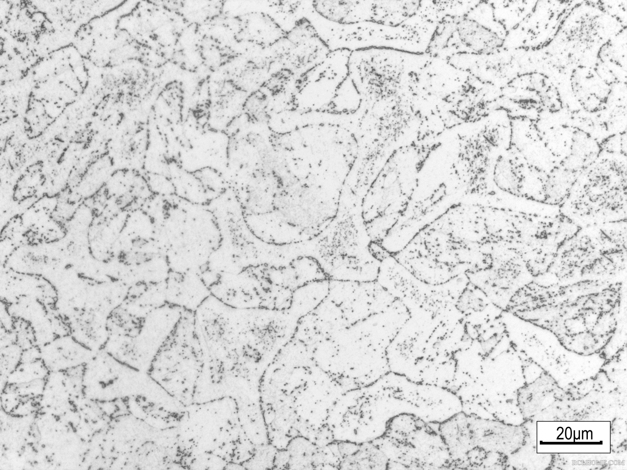

发表于 2015-11-25 10:39:12 | 显示全部楼层 |阅读模式
如下及附件
吉祥如意 + 20
签到天数: 317 天
425
2068
2068
 楼主| 发表于 2015-11-25 10:40:00 | 显示全部楼层
410 热扎板,1030℃ 淬火75min ---> 20 HRC;500℃2.5h --->21 HRC。图片是回火后组织。成分确认为 410 ,Fe 86.349   Cr12.937   Mn0.287。
发表于 2015-11-25 11:04:03 | 显示全部楼层
hooloo 发表于 2015-11-25 10:40
410 热扎板,1030℃ 淬火75min ---> 20 HRC;500℃2.5h --->21 HRC。图片是回火后组织。成分确认为 410 ,F ...
对这个材料不熟,能讲讲灰色和白色分别是什么组织吗?
签到天数: 317 天
425
2068
2068
 楼主| 发表于 2015-11-25 11:25:12 | 显示全部楼层
这个材料 基本类似于  1Cr13 系列的 ,
组织 我就是没看懂    ,太奇怪了, 竟然 马氏体一点也没有看到
签到天数: 1904 天
2101
11266
发表于 2015-11-25 11:32:08 | 显示全部楼层
如果有条件打下灰色区和白色区的显微硬度,个人认为灰色的是M。
签到天数: 317 天
425
2068
2068
 楼主| 发表于 2015-11-25 11:55:31 | 显示全部楼层
如果是马氏体 硬度也太低了点!   现在怀疑碳含量不足, 不知道所以呢 ……
样品 没有进行显微硬度, 忘记了, 好久没有分析了,醉了

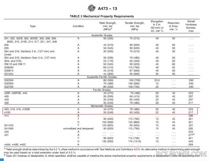

ASTM A276  有定义 955℃以上 淬火,硬度 可做到 35HRC以上 呢
发表于 2015-11-25 13:14:30 | 显示全部楼层
有可能淬火温度高了(过热),产生大量的大块状(白色)的高温铁素体(δ相),所以硬度不高。
签到天数: 317 天
425
2068
2068
 楼主| 发表于 2015-11-25 13:34:04 | 显示全部楼层
所以因为 发表于 2015-11-25 13:14
有可能淬火温度高了(过热),产生大量的大块状(白色)的高温铁素体(δ相),所以硬度不高。 ...
好吧, 准备试验 用 990℃ 看看好了。
不过 我之前用 410 做 1040℃淬火 就有 48HRC 左右 , 还是理解不了这次 组织为何会这样……
发表于 2015-11-25 13:41:38 | 显示全部楼层
这材料的含碳量在C(%):    0.08~0.15之间吧。
发表于 2015-11-25 13:56:01 | 显示全部楼层
不过 我之前用 410 做 1040℃淬火 就有 48HRC 左右 , 还是理解 ...
1030℃ 淬火温度并不高,我的意思是可能超过1030℃ 淬火温度了。
另外,如果这个材料的含碳量低于0.11%,含Cr量处于上限(≥13%),组织中的铁素体会有15~20%,硬度同样也会不高。

 楼主| 发表于 2015-11-25 13:57:03 | 显示全部楼层
对的,  依 ASTM A276   碳含量  0.08~0.15
签到天数: 317 天
425
2068
2068
 楼主| 发表于 2015-11-25 14:01:00 | 显示全部楼层
另外,如果这个材料的含碳量低于0.11% ...
啊  ,实际棒材温度超过1030℃吗 ? 那问题最多到  1045℃。  我们用 的真空炉 管控温度是  正负 14 ℃呢
铁素体问题  确实是一个面啊,我要再找找资料看看

发表于 2015-11-25 14:09:33 | 显示全部楼层
hooloo 发表于 2015-11-25 14:01
啊  ,实际棒材温度超过1030℃吗 ? 那问题最多到  1045℃。  我们用 的真空炉 管控温度是  正负 14 ℃呢 ...
1045℃也没有关系,一般温度要在1200℃才有此现象。
估计是材料成分的关系,因为Cr已经是12.937 ,接近13了,就是不知道 含碳量是否低于 11%。
发表于 2015-11-25 14:12:27 | 显示全部楼层
什么腐蚀的啊?我也猜测灰色的是马氏体,白色的是铁素体,在灰色的区域打硬度就知道了。

 楼主| 发表于 2015-11-25 14:47:33 | 显示全部楼层
估计是材料成分的关系,因为Cr已经是12.937 ,接近13 ...
我们正在进行 完全退火 试一试看看
签到天数: 317 天
425
2068
2068
 楼主| 发表于 2015-11-25 14:49:47 | 显示全部楼层
清淡 发表于 2015-11-25 14:12
什么腐蚀的啊?我也猜测灰色的是马氏体,白色的是铁素体,在灰色的区域打硬度就知道了。 ...
腐蚀剂  用的是 苦味酸 呢

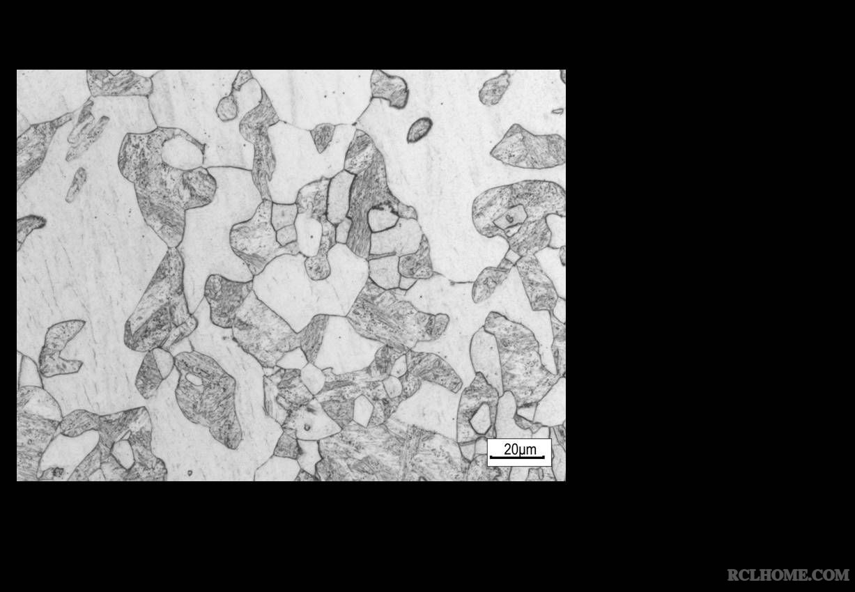

发表于 2015-11-25 19:40:26 | 显示全部楼层
多大的真空炉,炉子冷下来大概要花多长时间?
123
123
发表于 2015-11-25 21:40:26 | 显示全部楼层
   看到这个组织,我认为是铁素体(或高温铁素体)+马氏体。
形成原因:1、在热处理之前材料已经含有很多高温铁素体,从新加热淬火到1030度,高温铁素体没能融入到奥氏体当中去,淬火后被保留下来。
               2、炉子出现跑温问题,仪表上显示1030度,实际炉温不止这个温度,当加热到高温铁素体相区,淬火后会保留下来。
               3、淬火冷却速度太慢会导致铁素体保留下来。
解决方案:1、在工件上取一块小样,在小炉里加热到1000度,油或水淬,然后看看金相组织,如果有大面积铁素体,说明这个铁素体是高温铁素体,也说明工件冷却没问题。
               2、在热轧板上取一块小样,在小炉里加热到1000度,油或水淬,然后看看金相组织,如果有大面积铁素体,说明这个铁素体是高温铁素体,也说明热轧板有问题,不是炉子问题。如果没有铁素体说明热处理炉温度有问题。
个人意见,仅供参考。附410调制组织图(保持马氏体位相的回火索氏体+铁素体)。一般要求铁素体含量小于5%。
搬运工 + 20

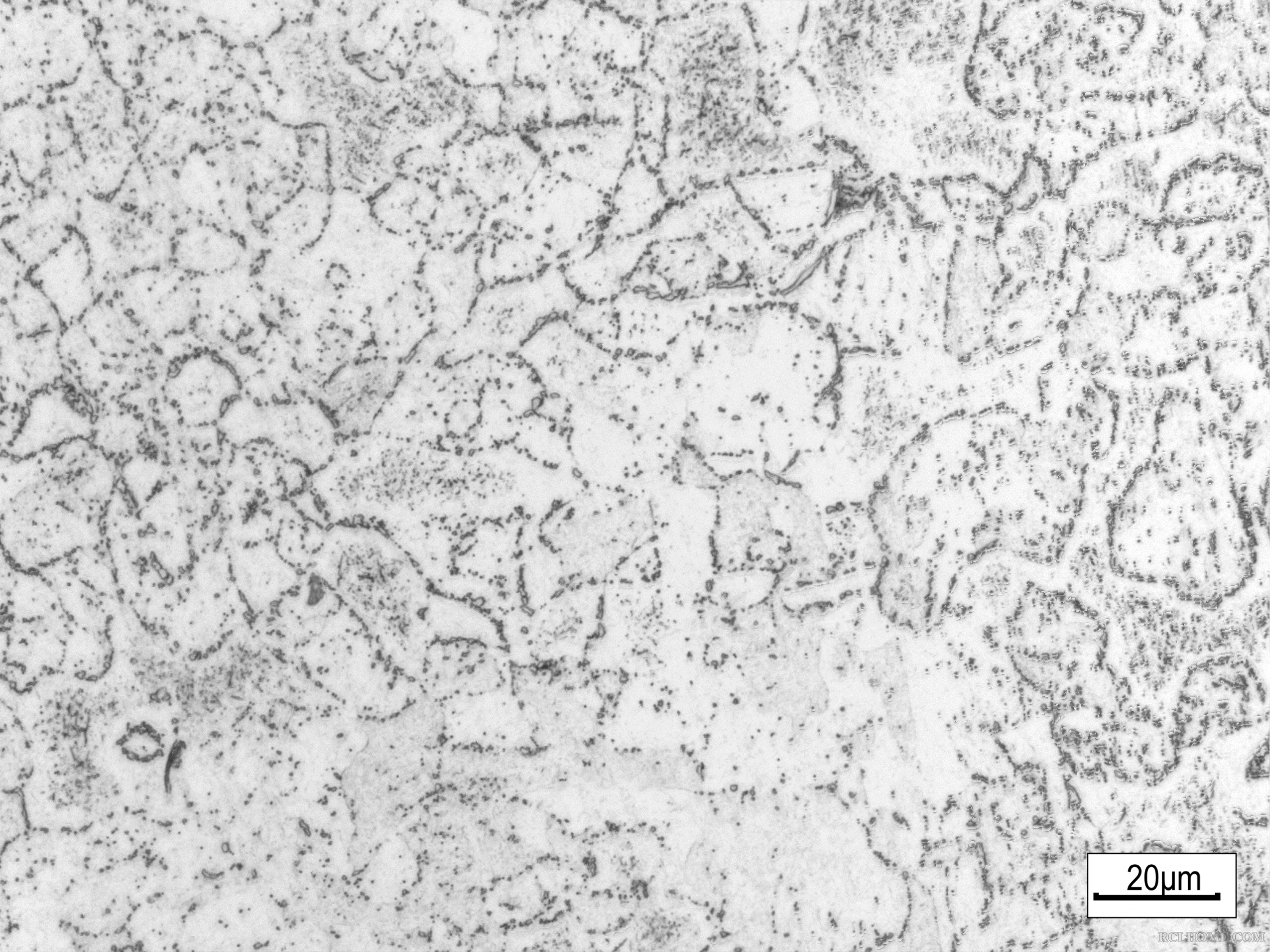

 楼主| 发表于 2015-11-26 11:31:56 | 显示全部楼层
球化退火工艺后的组织  。  怎么感觉不明显啊
850℃  3h  +740℃  3.5h 工艺
