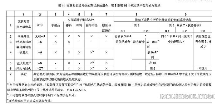

就是C45毛坯的供货热处理状态。正火参考EN10083标准

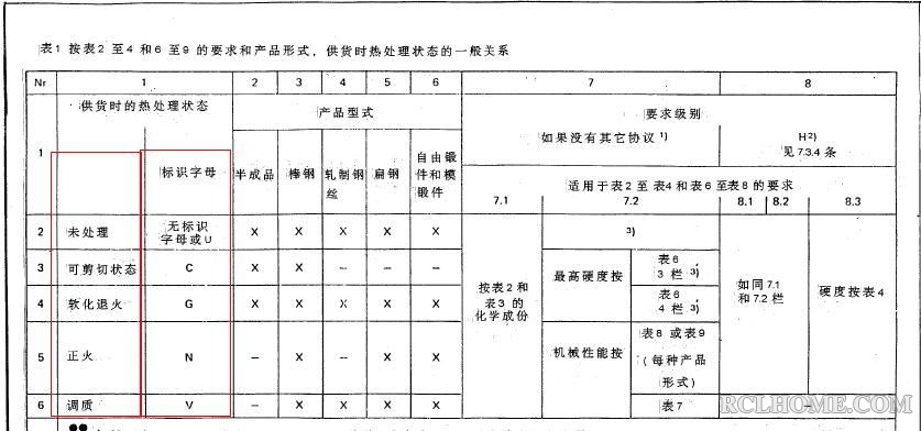

发表于 2015-11-27 16:26:32 | 显示全部楼层
