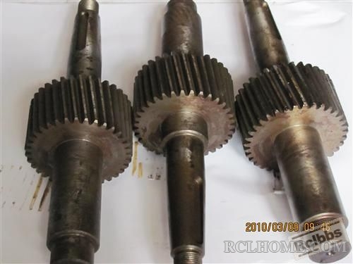

这个齿轮如何淬火?

竖立起来淬火啊
你的零件表面也脏了
就放在纸上就有那么多的锈

看图片是个齿轮轴,是整体淬火还是只是齿面淬火?

亚当,这是帮别人搞的。齿部淬火,齿根深1-2,HRC56-60,材料42CrMo

     齿宽的几何尺寸很关键,如果齿宽小于40mm,可以采用一发法加热淬火,否则只能采用连续移动(扫描)式边加热边喷液淬火。这两种方式所使用的感应器是不同的

是的。选择横向磁场加热是最佳的方法。除了齿宽的因素外,技术要求齿根硬化层深度是1-2。纵向磁场很难保证淬火质量,可以把齿高与齿底看作是个台阶,落差越大越难保证,直到做不了为止。横向磁场可以保证6毫米的落差,再大亦无能为力。仅供参考。

      这个技术要求以横向磁场加热不会有问题:因为看楼主提供的产品图片,它的轮齿模数应该不大,若采用中频或超音频加热都不会有任何问题。如果采用高频感应加热,可以采用脉冲加热很好地保证有效淬硬层深度达到齿根一下要求的深度。
      当然,这里也有一个前提条件:那就是这个产品是什么材料的,它的模数究竟有多大!如果是45#钢,可能就有困难了。
      我过去曾为某上市公司加工生产一组模数为3.5左右的盘形齿轮,就是采用250KHZ的高频感应加热设备作业的,当时有人断言,我们的产品如无中频或超音频设备,是不可能交出合格产品的,我用事实证明了,用这台设备可以使有效淬硬深度达齿根以下7~8mm。

根据图片观察,如果只是加工齿部,
1、最好使用整体加热(一发式)感应淬火,这样对齿部的齿形齿向变形小;
2、如果工件较小,可采用多扎感应器(一发式)感应淬火;
3、我个人认为中高频加工出楼主所说的硬化层齿根深1-2mm,应没有问题。
