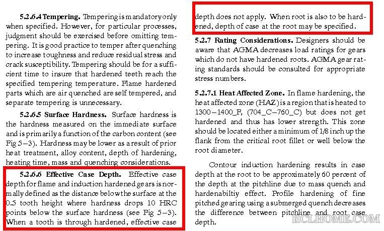

AGMA 2004-B89
感应淬火的有效硬化层: 360截图20151202164321234.jpg
火焰或者感应淬火齿轮的有效硬化层深度指的是从半齿高处对应的齿面到
相对于齿面硬度值下降10HRC处对应的深度值(见图5-3)。如果齿轮的齿部完全
硬化,就不存在效硬化层深度的概念。如果齿轮的轮齿不进行硬化,则对齿根处
轮齿的厚度要有所要求。

发表于 2015-12-2 16:59:34 来自手机 | 显示全部楼层
有效硬化层是下限硬度乘以0、8作为界定值的,金相组织的要求有距表面多少多少的。
