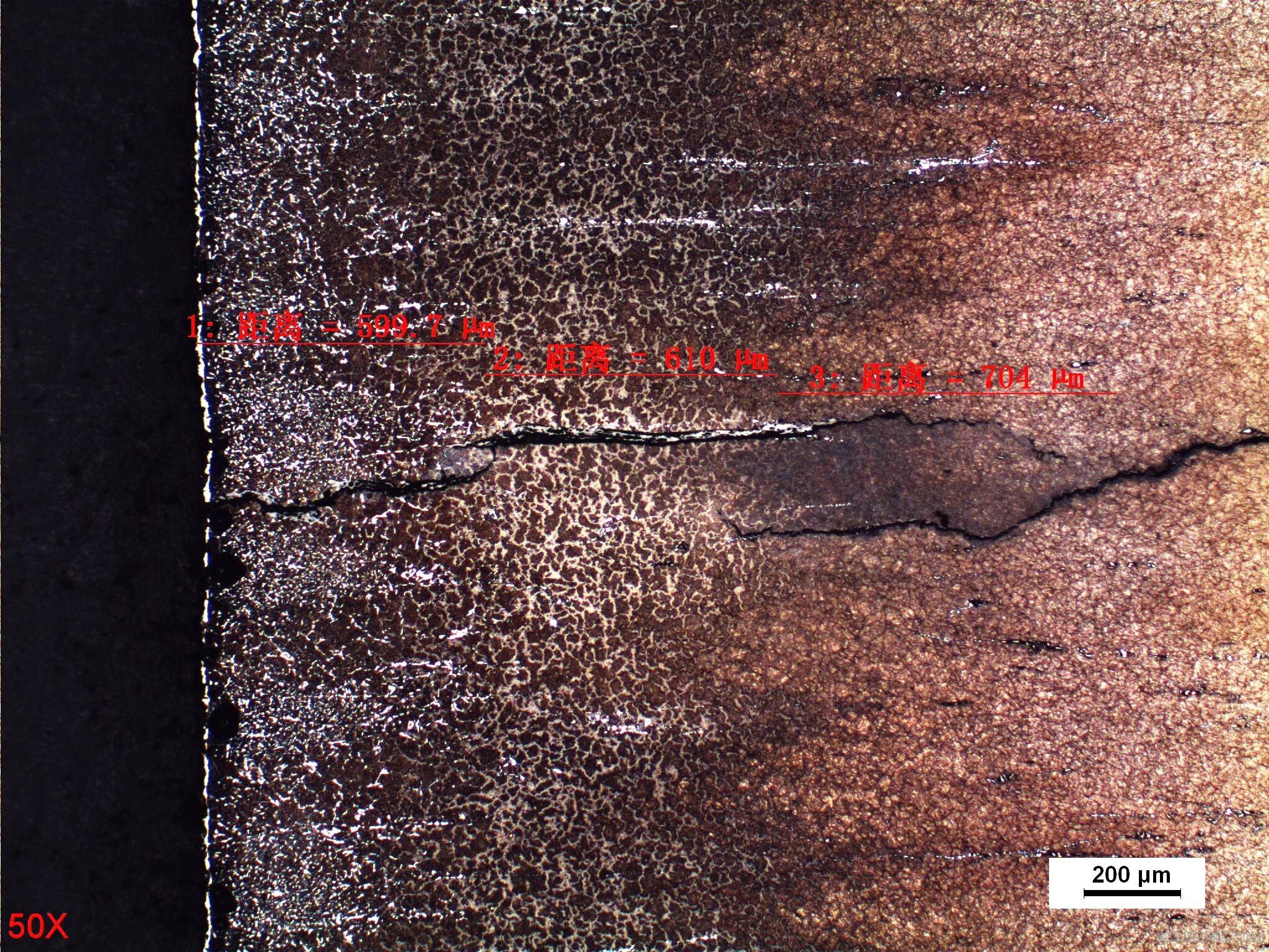

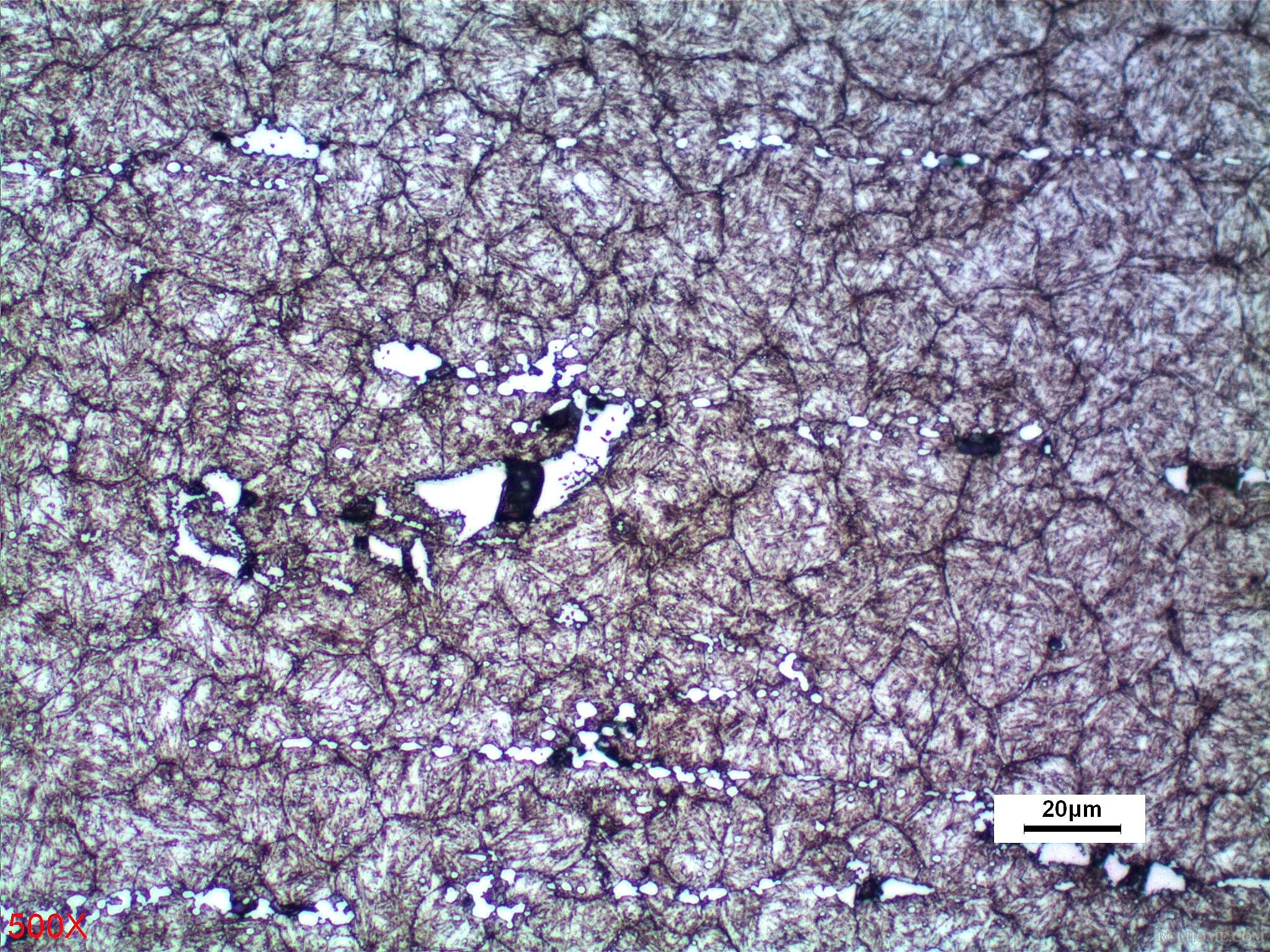

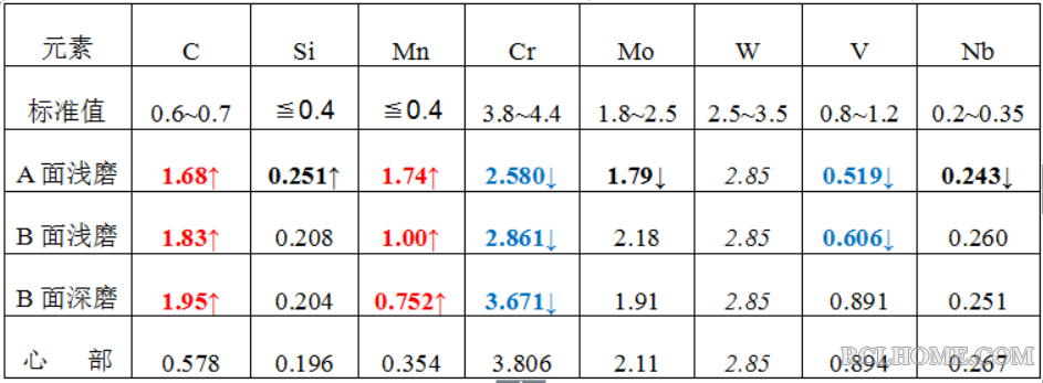

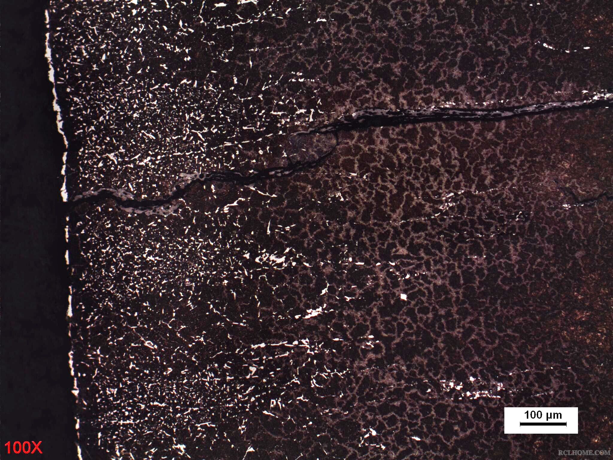

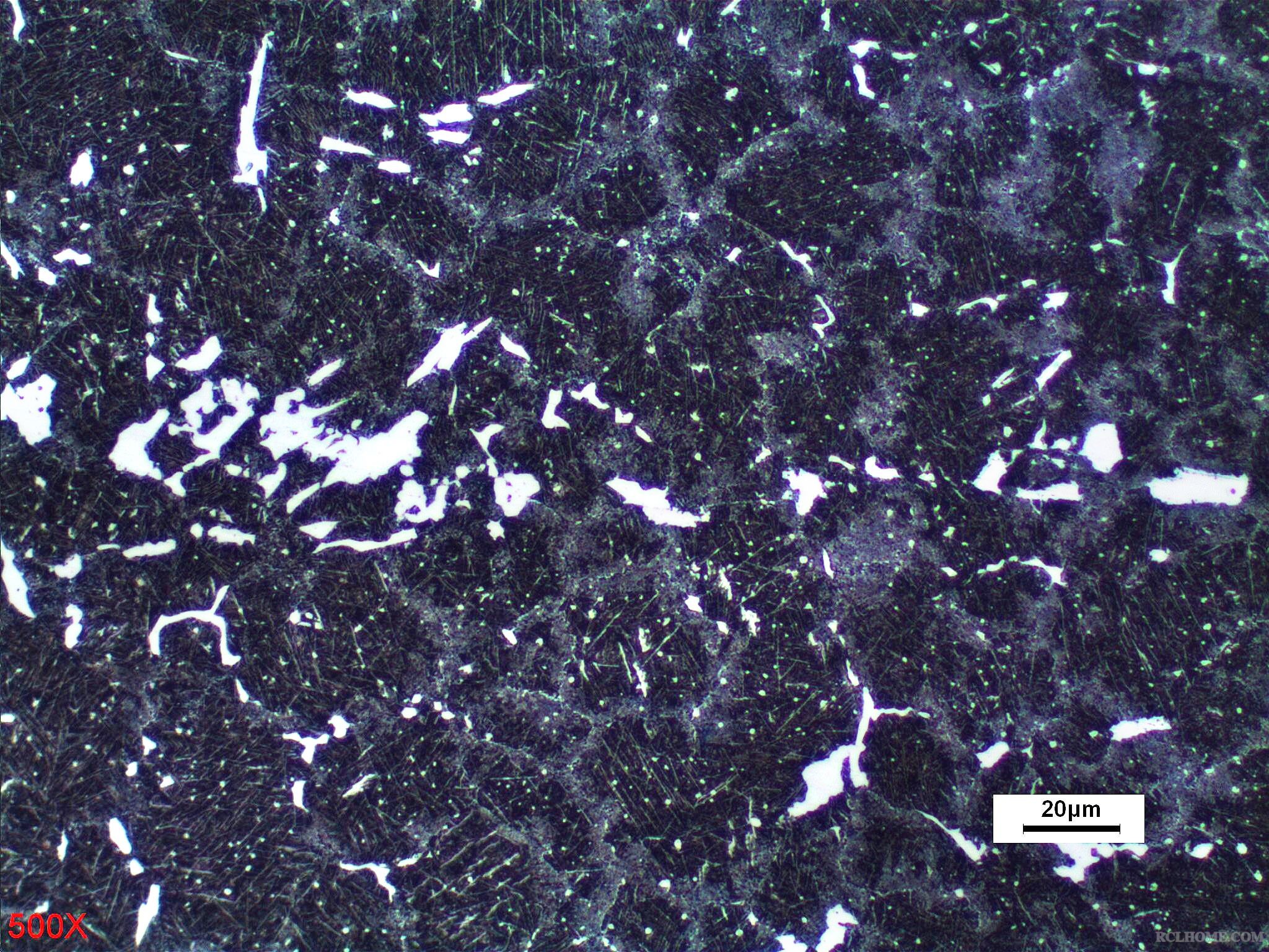

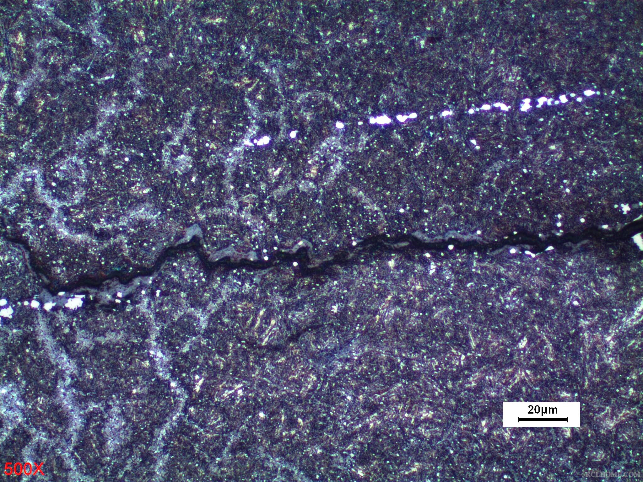

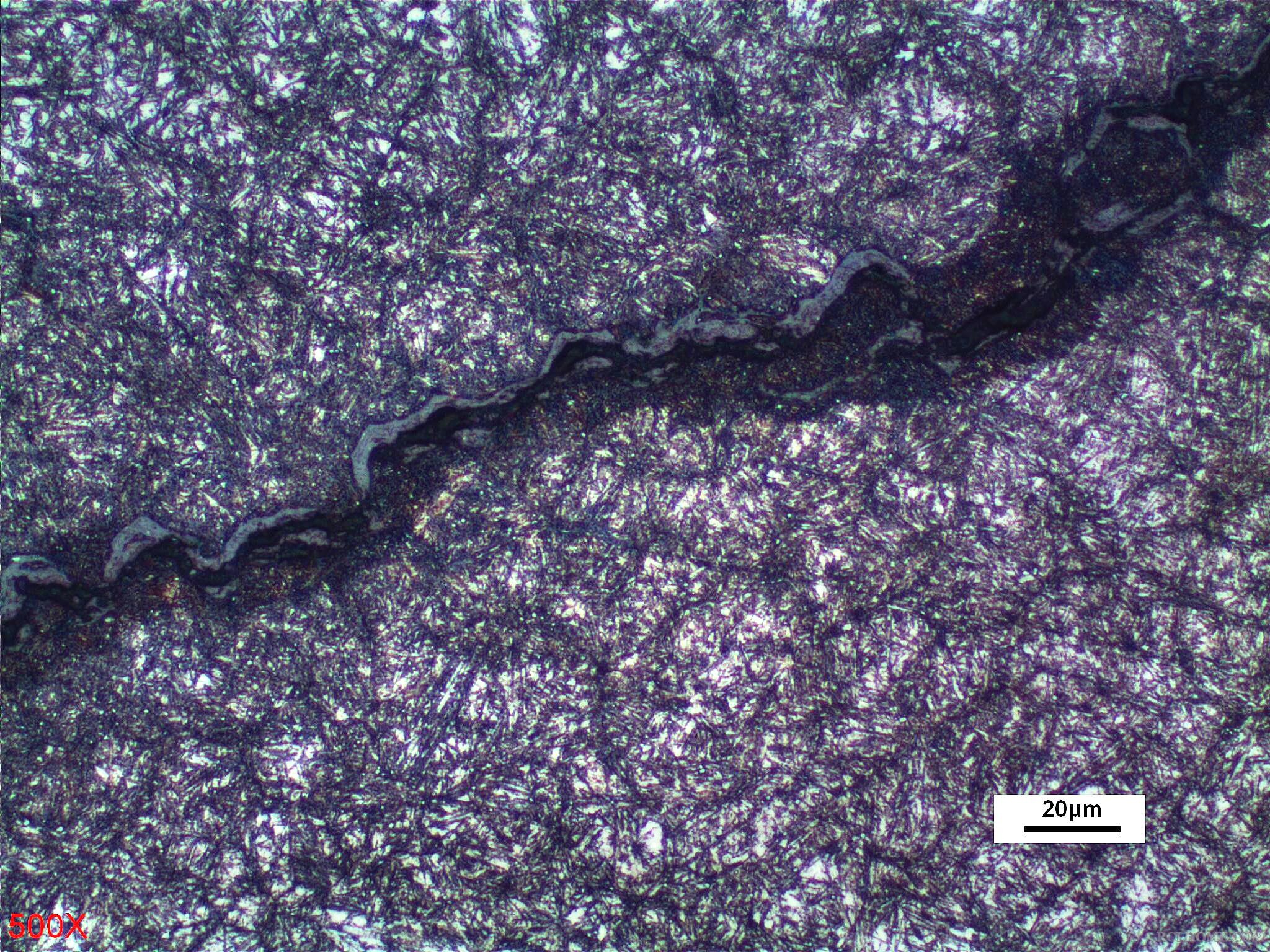

这是一批模具,材料:65Nb,常规真空油淬火,三次回火后发现大部分模具在表面的小孔处开裂,怀疑材料不对,用光谱检测,结果显示表面碳含量高达3%,同时硅、锰元素也明显高于65Nb的正常含量,而剖开模具后,光谱测试心部成分正常,判断为表面增碳。

 楼主| 发表于 2015-12-5 21:39:43 | 显示全部楼层
过渡区组织:

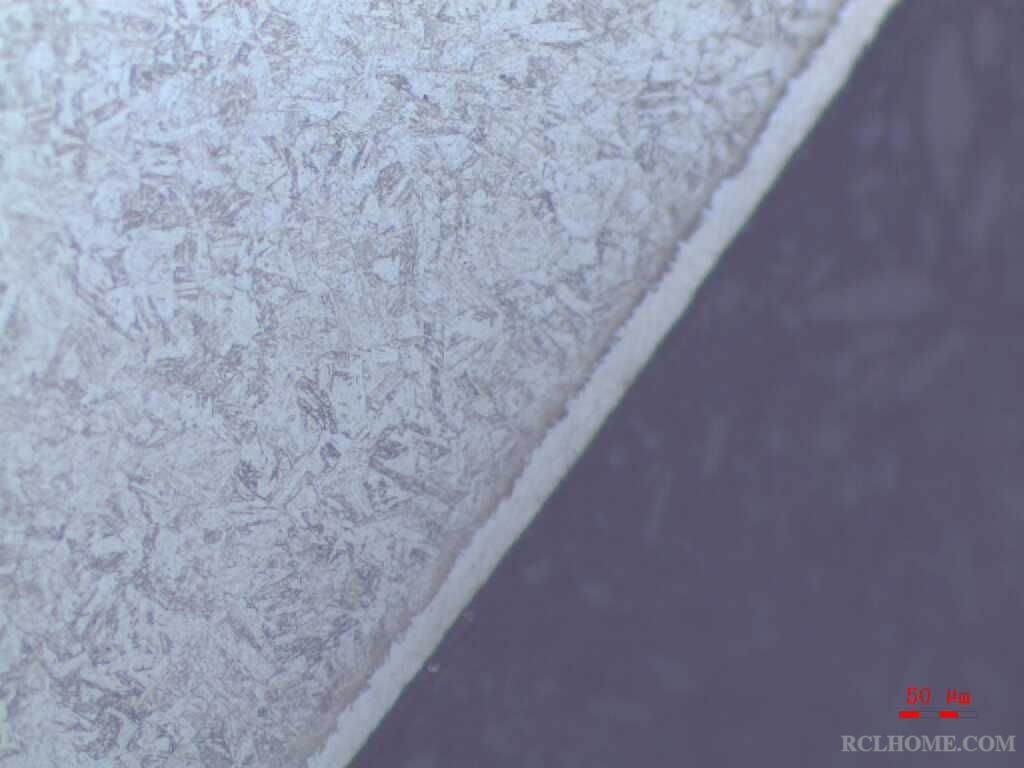

心部正常组织:

 楼主| 发表于 2015-12-5 21:46:29 | 显示全部楼层
增碳层总深度约2mm,这么深的增碳层,我的判断:渗碳、渗硅、渗锰行为一定是在加热过程中发生的,那么加热时加热室里发生了什么故事呢?。亲:请谈谈你们的看法。
