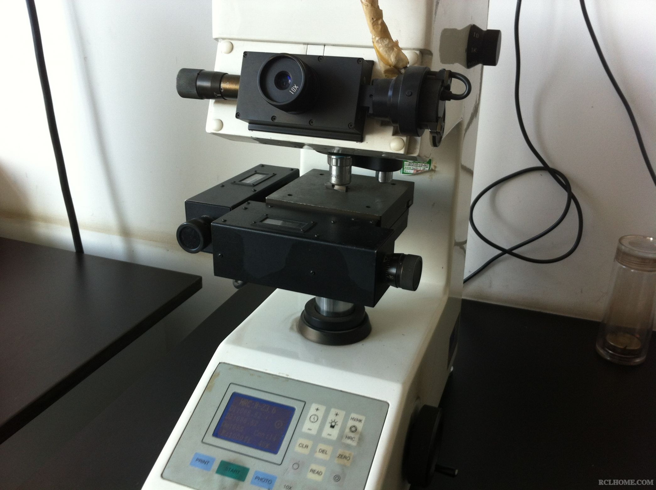

 楼主| 发表于 2015-12-8 15:51:00 | 显示全部楼层
         看看这款硬度计,和你用的一样吗?使用这个能否直接检测有效硬化层深度?
发表于 2015-12-8 16:38:34 | 显示全部楼层
看图说话:瞎猜是操作上的问题。{:soso__3110130392203091378_3:}
发表于 2015-12-8 17:07:30 | 显示全部楼层
孤鸿踏雪 发表于 2015-12-8 15:51
看看这款硬度计,和你用的一样吗?使用这个能否直接检测有效硬化层深度? ...
不一样,这个是国产的吧?是不是华银的?旁边有千分尺,可以每次移动一点来检测硬化深度的,如果要加自动平台,会增加很多钱。我这台是司特尔的,也没加自动平台,也是移动千分尺帮你检测的,那个平台超贵。
发表于 2015-12-8 17:08:31 | 显示全部楼层
看看那个显示屏上的参数,是不是和客户那边的参数一样的。

发表于 2015-12-8 17:10:37 来自手机 | 显示全部楼层
怎么看不到压头?还有这款硬度计和电脑是配合使用的吗?
发表于 2015-12-8 17:12:52 | 显示全部楼层
人脑代替电脑,灵活。

发表于 2015-12-8 17:19:37 来自手机 | 显示全部楼层
吉祥如意 发表于 2015-12-8 17:12
人脑代替电脑,灵活。
如果是人脑的话,那硬度界限值所对应的压痕直径有没有搞错。
 楼主| 发表于 2015-12-8 17:23:32 | 显示全部楼层
清淡 发表于 2015-12-8 17:07
不一样,这个是国产的吧?是不是华银的?旁边有千分尺,可以每次移动一点来检测硬化深度的,如果要加自动 ...
老孤上传的那台是国产的,但不是华银的,无法直接检测硬化层深度
 楼主| 发表于 2015-12-8 17:24:07 | 显示全部楼层
这个就是客户的,与我们使用的完全不一样

发表于 2015-12-8 17:39:37 | 显示全部楼层
孤鸿踏雪 发表于 2015-12-8 17:24
这个就是客户的,与我们使用的完全不一样
很想帮你看看,找到原因应该没问题。杨工你们首先要确认的是,你们和他们检测的标块要接近,这个很重要。

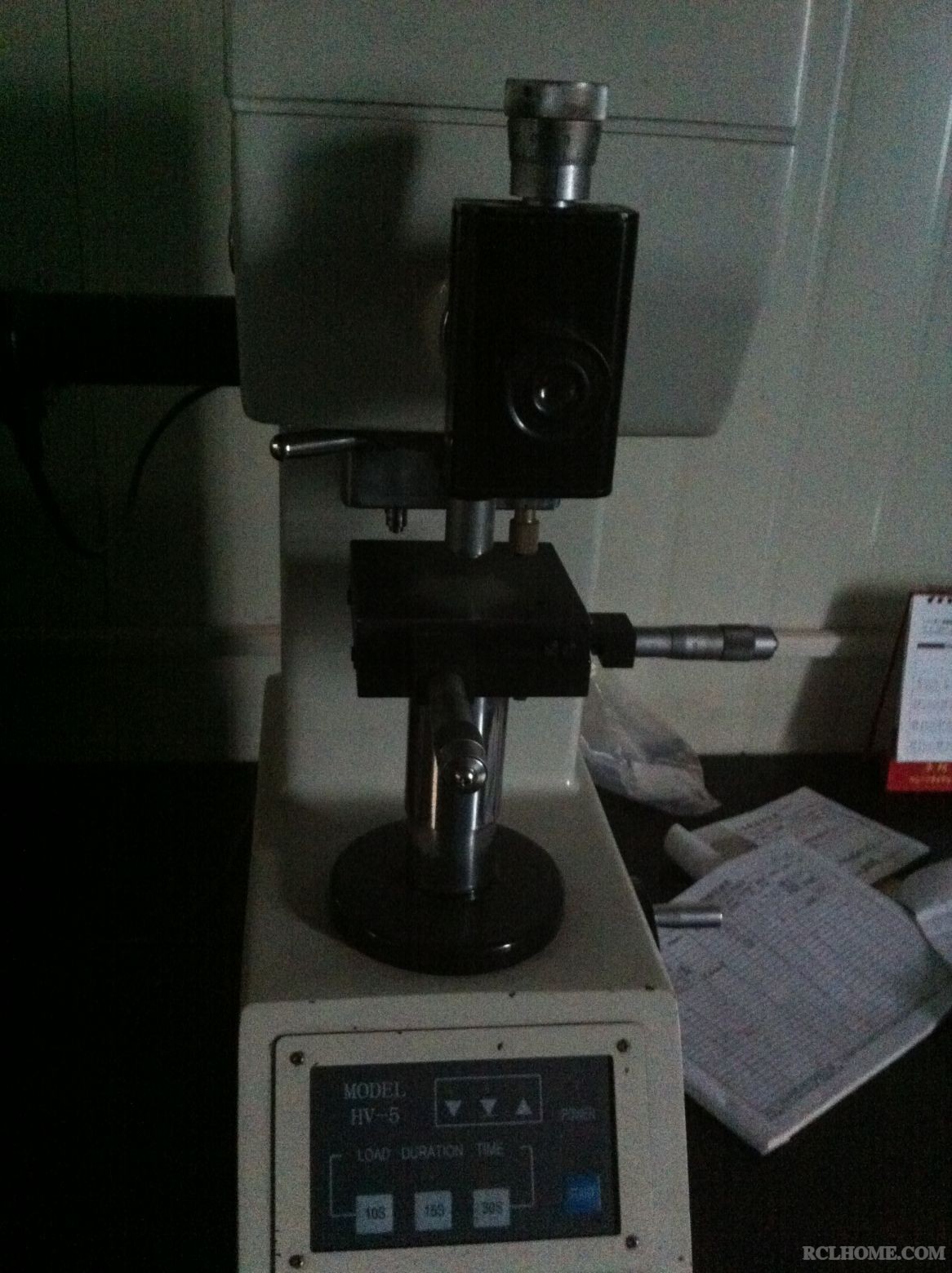

        先看看我们的维氏硬度计(HV5型小负荷维氏硬度计,是莱州华银的),这个硬度计是可以直接检测出有效硬化层深度的
 楼主| 发表于 2015-12-9 11:16:31 | 显示全部楼层
再看看顾客所用的维氏硬度计(不能直接检测到有效硬化层深度,但可以直接显示硬度值)

发表于 2015-12-9 21:46:28 | 显示全部楼层
吉祥如意 发表于 2015-12-9 20:35
还是被绕糊涂了。
问题出在哪?
既然能测出硬度值,为什么就测不出硬化层深度? ...
要测量深度必须有尺。客户的也能看到2个黑色的旋钮,莫非那是坏的?
没有尺的维氏跟洛氏硬度计一样,打几个点的硬度没问题,定点定距打点都不行了
别说用手摆,那误差太大
孤鸿踏雪 + 20 感谢支持!

         腊月已给出了圆满的解释。
         我再做个补充:首先顾客的维氏硬度计没有纵向千分尺,无法定距往前推动试样,所以每测一个点,往前推进的距离未可知;其次,硬度计的显微镜里没有标尺,也无法确定测点离表面的距离;第三,每个测点在纵向是否呈一条直线分布亦不确定;第四,在试样的截面上要找到一个550HV(界限硬度)的测点很困难,而一旦瞎猫碰上死耗子——找到了550HV这个测点(硬化层深度的终止位置),还要把试样取下来拿到显微镜下,重新找到这个测点,然后从表面测值这个点的垂直距离(有效硬化层深度)。
