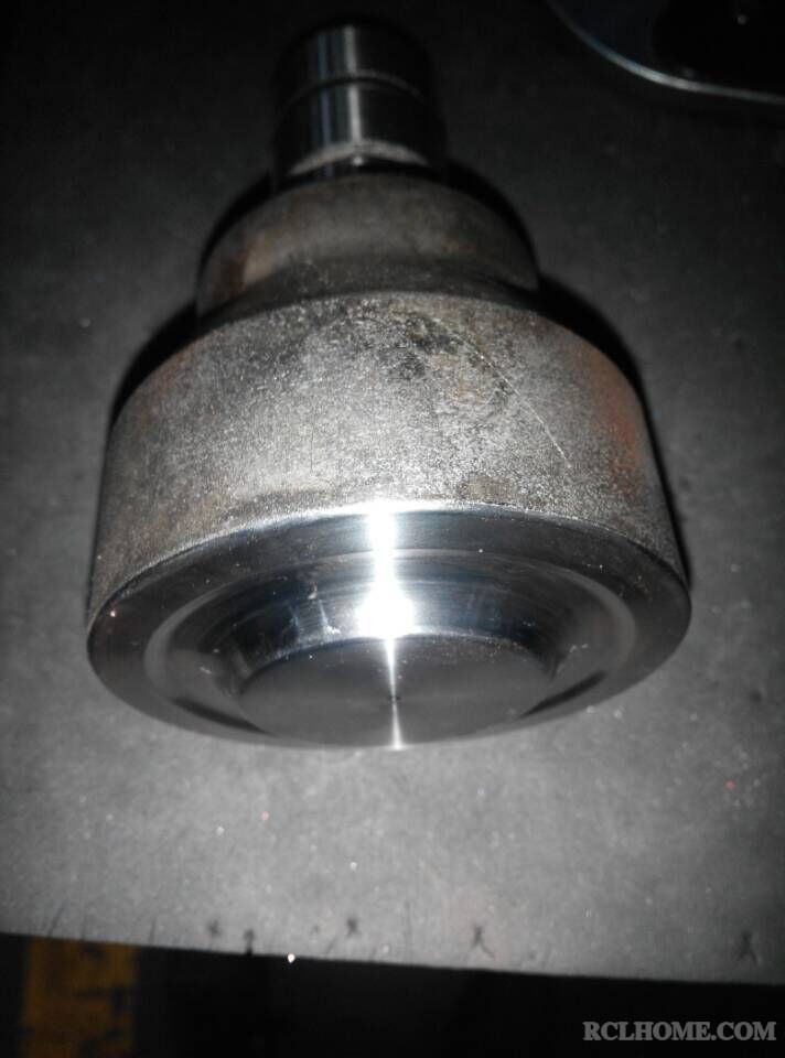

如图大小的工件。材质Cr12.用作旋铆头的。公司只有小电炉
打算电炉到设定的980℃后再放进去,保温半小时后油冷淬火。到温放是为了减少脱碳层深度。小电炉没任何防护
各位老师看是否有不妥的地方。

发表于 2015-12-13 22:14:48 | 显示全部楼层
有几个问题的。
先听听其他人的意见。

发表于 2015-12-13 22:19:19 | 显示全部楼层
想问下楼主,你的小电炉额定加热温度多少,能加热到980°C?
 楼主| 发表于 2015-12-13 22:38:26 | 显示全部楼层
看过表,最高是1200
发表于 2015-12-13 22:39:55 | 显示全部楼层
腊月寒沫 发表于 2015-12-13 22:38
看过表,最高是1200
不打算预热一下???
 楼主| 发表于 2015-12-13 22:43:14 | 显示全部楼层
cnszgong 发表于 2015-12-13 22:39
不打算预热一下???
主要是想减少脱碳。看着件不大,寻思可能没问题
让车加工留了点余量。之前外协做真空淬火的,现在不接单了,打算就自己干了
电炉升到980大概得一早上的时间
发表于 2015-12-13 22:51:26 | 显示全部楼层
在炉子里放点木炭,零件用防氧化涂料进行保护(也可以刷点石墨粉).
 楼主| 发表于 2015-12-13 23:18:22 | 显示全部楼层
“钱不是问题,问题是没钱”
大抵就是目前我的处境
只有小电炉。所以只有留余量,淬回火后硬车加工
发表于 2015-12-13 23:22:29 | 显示全部楼层
方案可行,很正常的,保温时间再延长些更好,不要低于1小时,视你设备的升温情况而定,目的是要烧到温
发表于 2015-12-13 23:30:42 | 显示全部楼层
腊月寒沫 发表于 2015-12-13 23:18
“钱不是问题,问题是没钱”
大抵就是目前我的处境
如果硬度要求很高的话建议回火充分一点,因为留过多的加工余量,那么淬火后的机加工就要小心一点了.

 楼主| 发表于 2015-12-15 10:11:05 | 显示全部楼层
这是小电炉干的结果
表面大概0.5mm软了吧唧的,所以后续硬车加工
总共干了4个,这是另外一个
感谢之前各楼层坛友回复关注
发表于 2015-12-16 16:48:27 | 显示全部楼层
腊月寒沫 发表于 2015-12-15 10:11
这是小电炉干的结果
总共干了4个,这是另外一个
这个成品硬度检测结果呢?
 楼主| 发表于 2015-12-16 16:52:57 | 显示全部楼层
孤鸿踏雪 发表于 2015-12-16 16:48
这个成品硬度检测结果呢?
貌似没打硬度。用锉刀试了下硬车后的表面。刮不动
晚上要试一下加了木炭保护的效果
发表于 2015-12-16 16:55:55 | 显示全部楼层
晚上要试一下加了木炭保护的效果 ...
         没有木炭的话,还可以将工件放在一个钢板上,用铸铁屑埋起来加热,效果不孬
 楼主| 发表于 2015-12-16 16:59:58 | 显示全部楼层
孤鸿踏雪 发表于 2015-12-16 16:55
没有木炭的话,还可以将工件放在一个钢板上,用铸铁屑埋起来加热,效果不孬 ...
下午刚到的烧烤炭
刚放进去,还在保温中。吃完饭就可以淬了
感觉小电炉的温控不好。想买个小炉子。
大概能放7,8个件就够了。不知道孤版有什么建议

发表于 2015-12-20 10:49:06 | 显示全部楼层
如杨工那样,可焊接个料盒,工件放里边,上面用铸铁屑覆盖,效果很好,以前试过。

发表于 2015-12-21 10:52:21 | 显示全部楼层
齐烟九点 发表于 2015-12-20 10:49
如杨工那样,可焊接个料盒,工件放里边,上面用铸铁屑覆盖,效果很好,以前试过。 ...
          如果焊个铁箱子当然更好,而且可以重复使用。但如果工件很小,加热设备也很小(如试验电炉),又是单件,那就用我说的方法,更省事。
