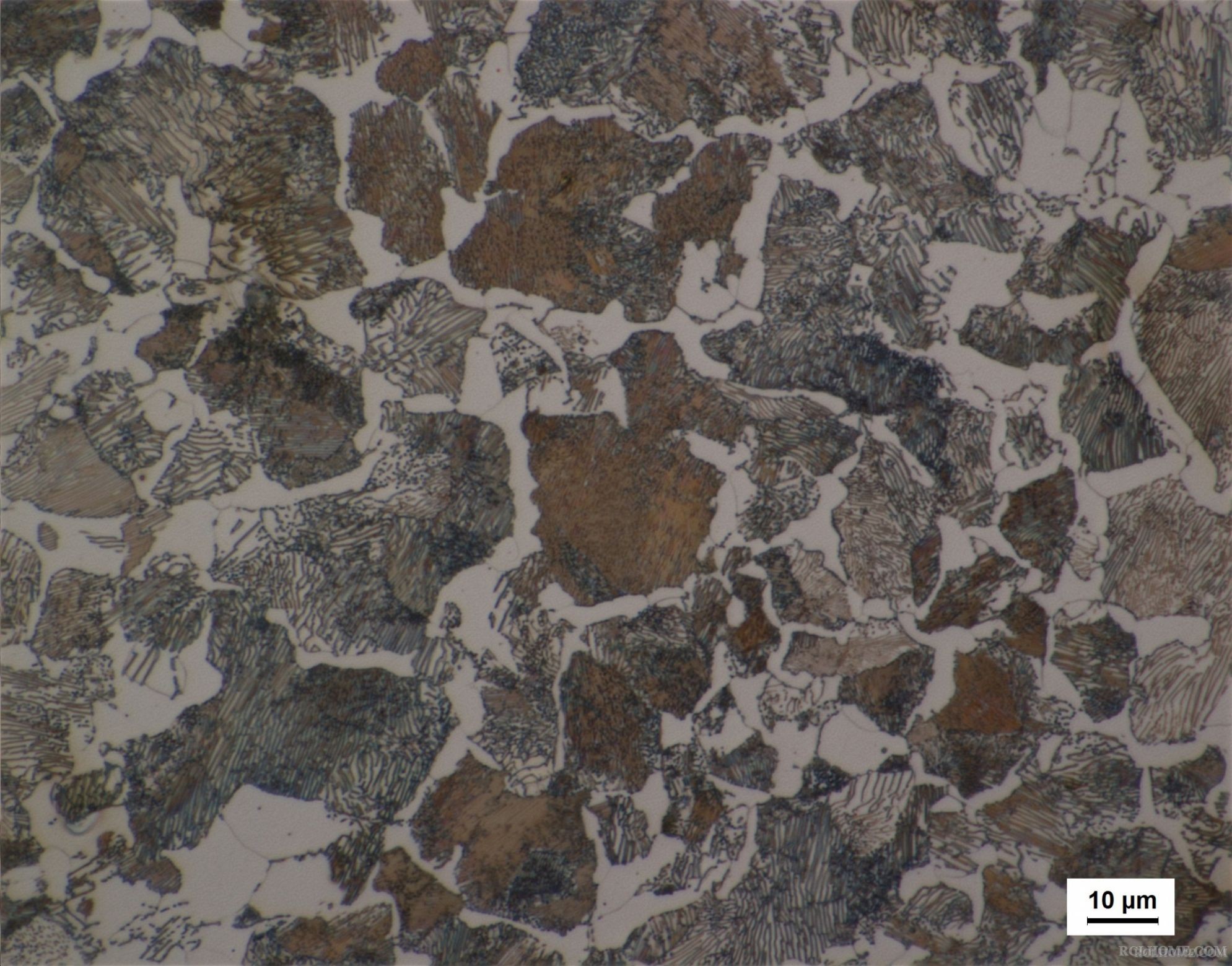

45#钢正火,温度840℃,时间150分,多用炉内喷氮气冷却

 楼主| 发表于 2015-12-14 13:05:41 | 显示全部楼层
登录/注册后可看大图

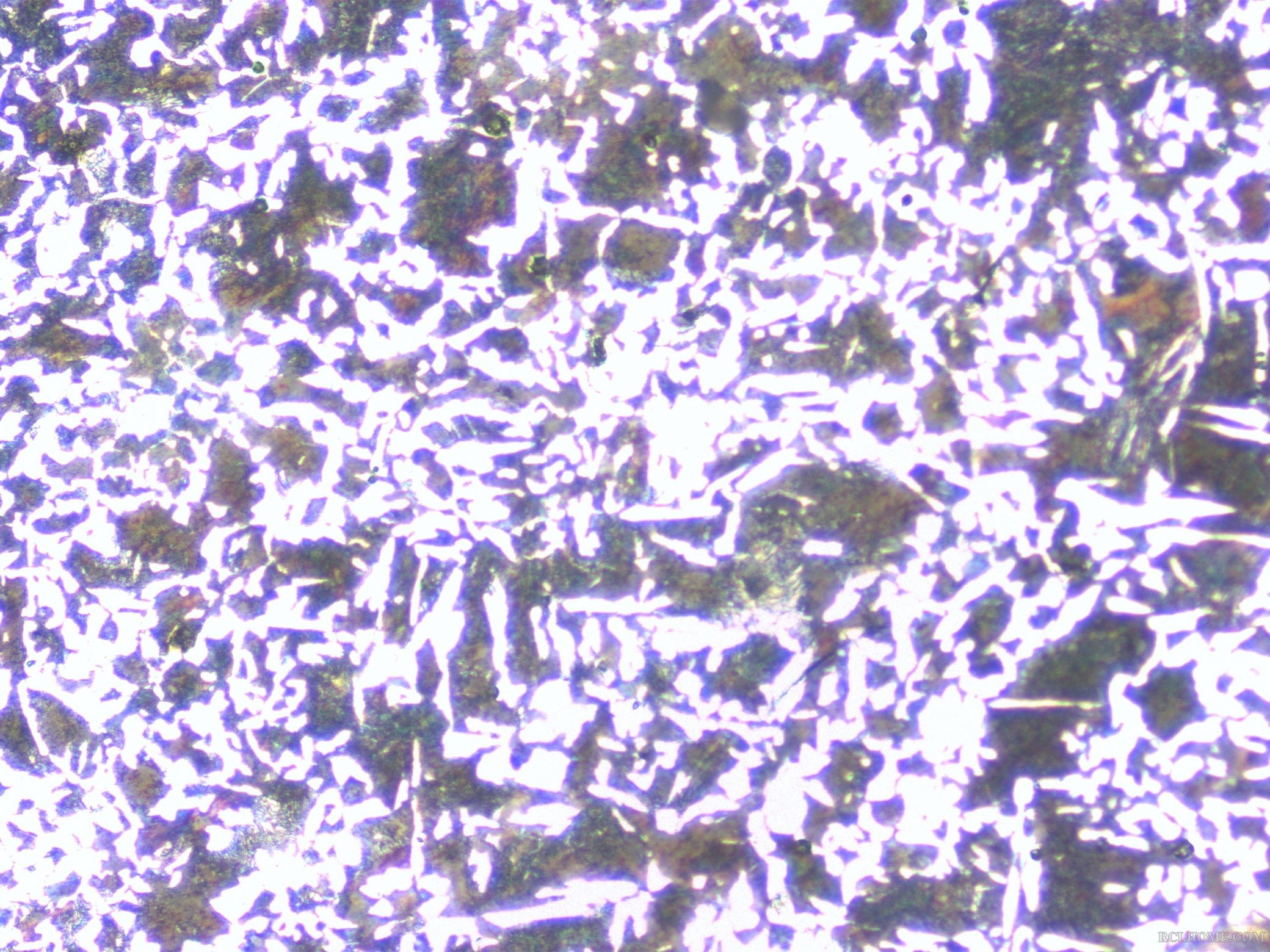

 楼主| 发表于 2015-12-14 13:06:38 | 显示全部楼层
发表于 2015-12-14 13:13:17 | 显示全部楼层
问细节问题:
1.时间是指总体时间,还是到温后的保温时间?
2.氮气冷却使用的时间?
3.第二张图片不能显示。

 楼主| 发表于 2015-12-14 13:44:39 | 显示全部楼层
到温后的保温时间。氮气冷却30分。我的理解是高温正火有混晶,现在温度低也有,不知道是 保温不够、冷却太慢?

 楼主| 发表于 2015-12-14 13:49:30 | 显示全部楼层
回复5楼,第二张图片在这里。请您看看。
登录/注册后可看大图
发表于 2015-12-14 15:08:37 | 显示全部楼层
daswang 发表于 2015-12-14 13:49
回复5楼,第二张图片在这里。请您看看。
怎么和第一张图片相差甚远?
是同一个工件的不同部位?还是二个工件上取得试样?
发表于 2015-12-14 18:54:06 | 显示全部楼层
铁素体 珠光体  加贝氏体??

发表于 2015-12-16 18:42:34 | 显示全部楼层
第一张图铁素体+片状珠光体,似乎看不出混晶,但第二张图混晶明显。

发表于 2015-12-21 15:26:03 | 显示全部楼层
混晶是晶粒大小局部不同,在小晶粒基体上散落一些大晶粒团。这是多相组织。铁素体+块状马氏体+珠光体+少量屈氏体。

发表于 2015-12-21 15:35:14 | 显示全部楼层
正火应当温度再高些。要在Ac3以上,840°C只是淬火温度,从铁素体形态上看,还有块状铁素体,这是未充分熔解的形态。结论是欠火!
