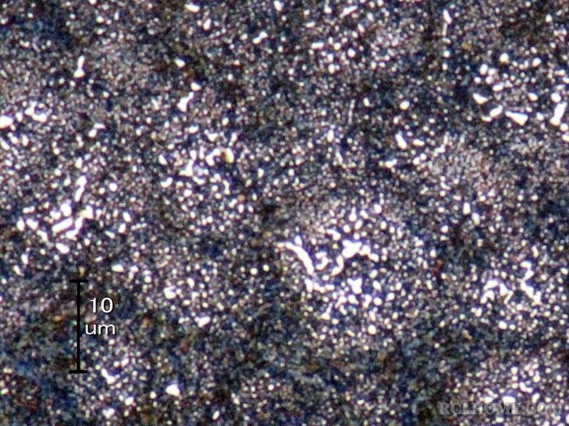

发表于 2015-12-15 10:16:16 | 显示全部楼层 |阅读模式

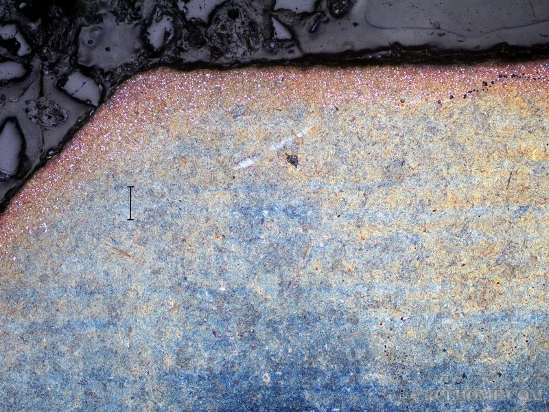

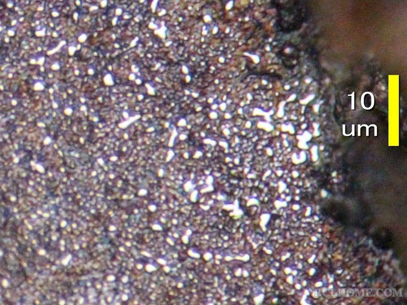

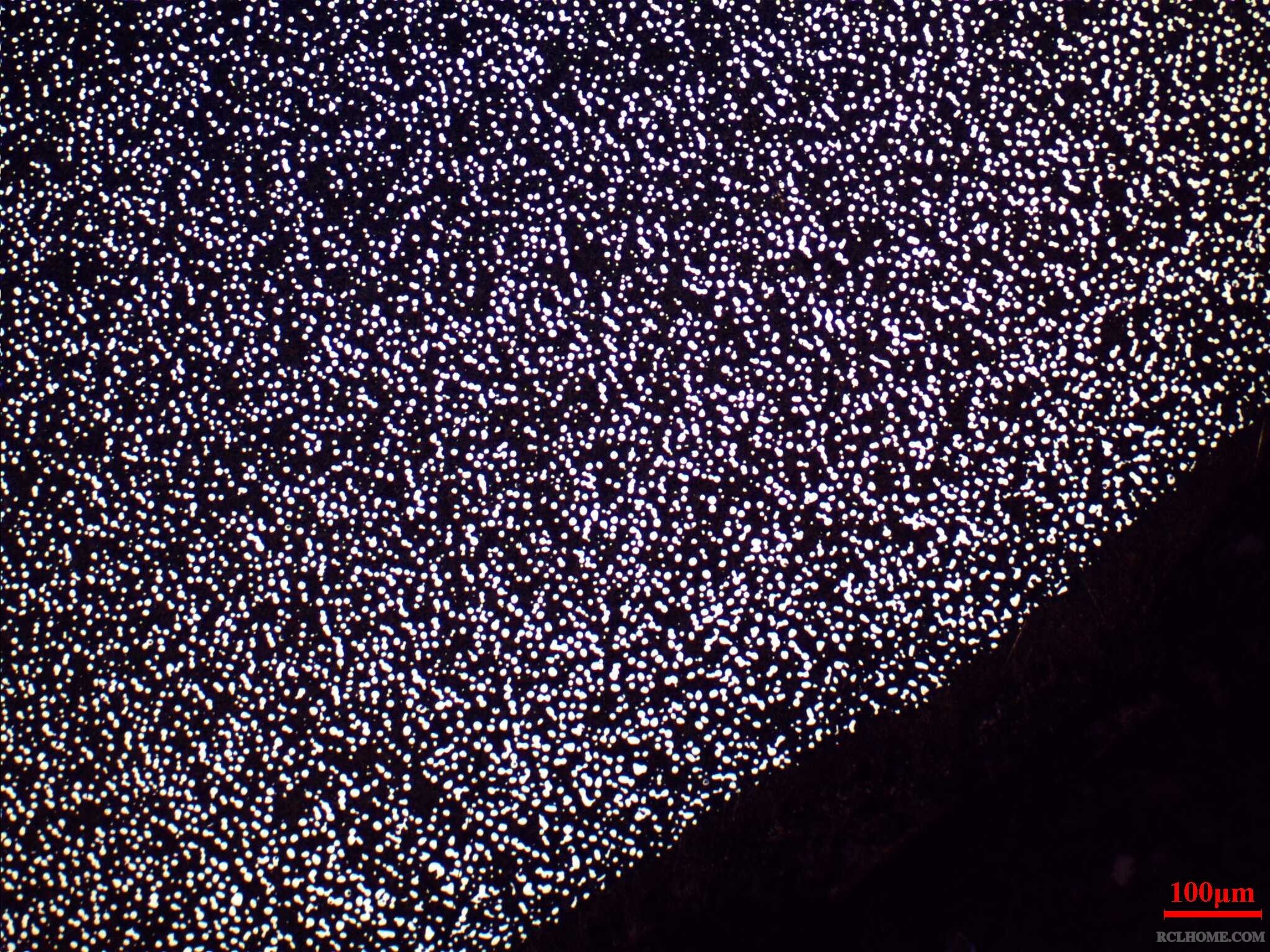

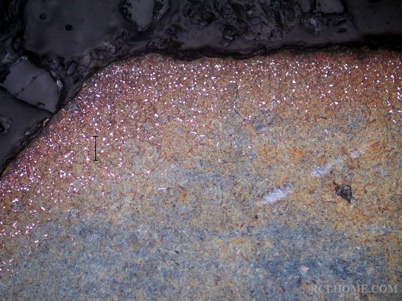

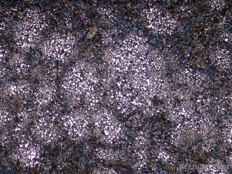

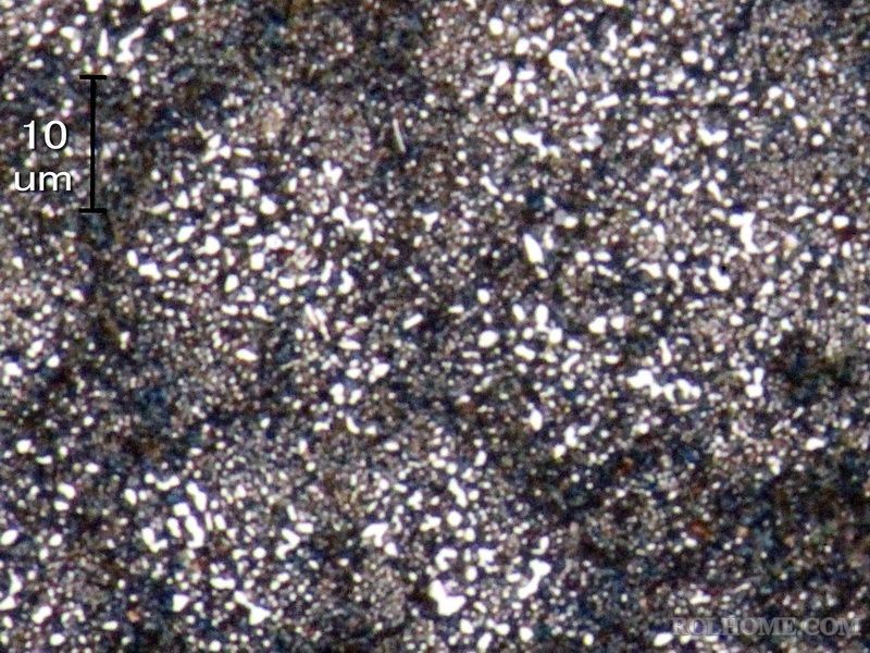

大家看一下GCr15材料900度渗碳后的金相表面碳化物,猜猜表面硬度有多少?

为什么要900C做碳氮共渗?温度太高了,晶粒变粗,残奥量也会不好控制,对性能不利。

没有什么工艺要求,我只是听说行业内有人干过类似的工艺,我做一个实验看看金相而已!

猜对有奖吗?估计67-70HRC

这个是渗碳后未淬火的金相组织吗?
发表于 2015-12-17 14:13:17 | 显示全部楼层
如果是淬火后的硬度,也不会达到66HRC以上的

           如果是未淬火组织,黑色的基体是珠光体,一颗颗白色颗粒,那是碳化物。

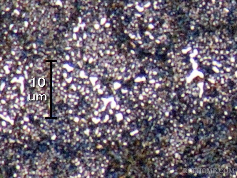

漂亮的图片,见到那漫天的星星了。第一个碳势过陡了吧,碳化物有聚集,有网状。第二个觉得比较均匀的

孤鸿踏雪 发表于 2015-12-17 14:03
这个是渗碳后未淬火的金相组织吗?
杨工您好,这个是渗碳过后淬火+低温回火的金相照片,其硬度在68.3~68.7HRC。

           这两幅金相图片仿佛就是我想象中的纳米金刚石颗粒

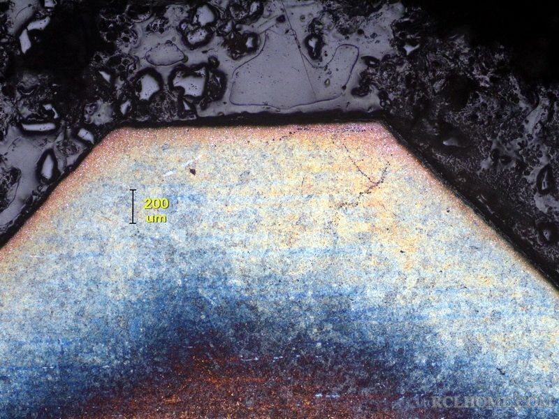

发表于 2015-12-20 18:26:46 | 显示全部楼层

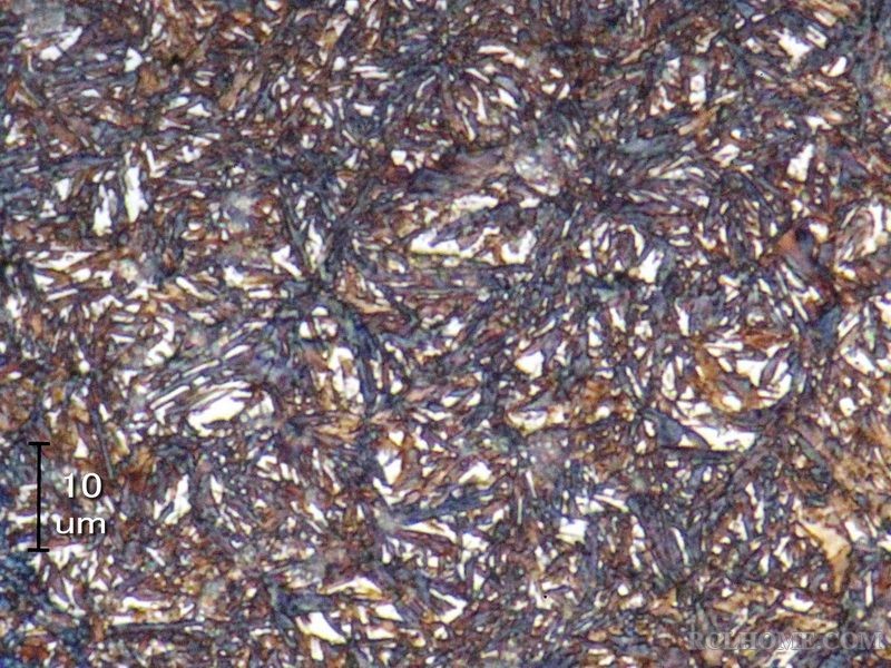

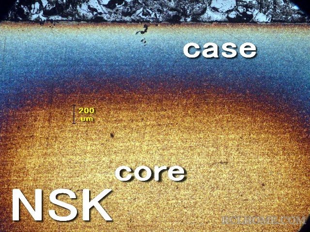

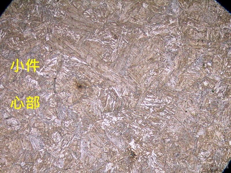

滾珠螺桿 滾珠套 金相, 大家看看.
台灣產品, 有碳化物 但尖銳, No good ! 但總比 殘A好.

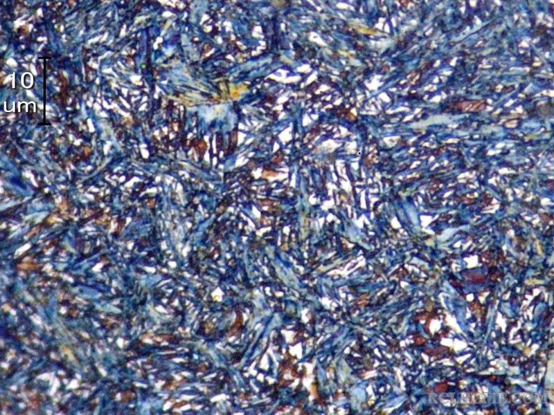

发表于 2015-12-20 18:30:26 | 显示全部楼层

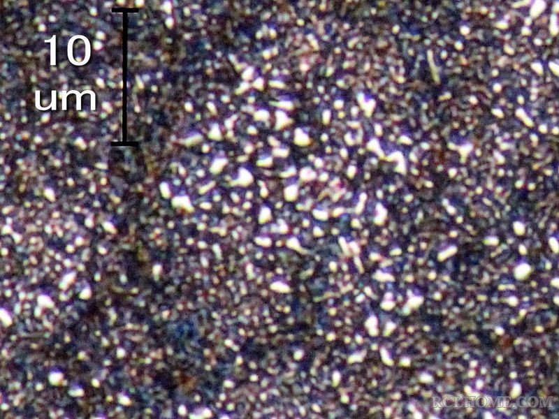

日本產品............橫切面

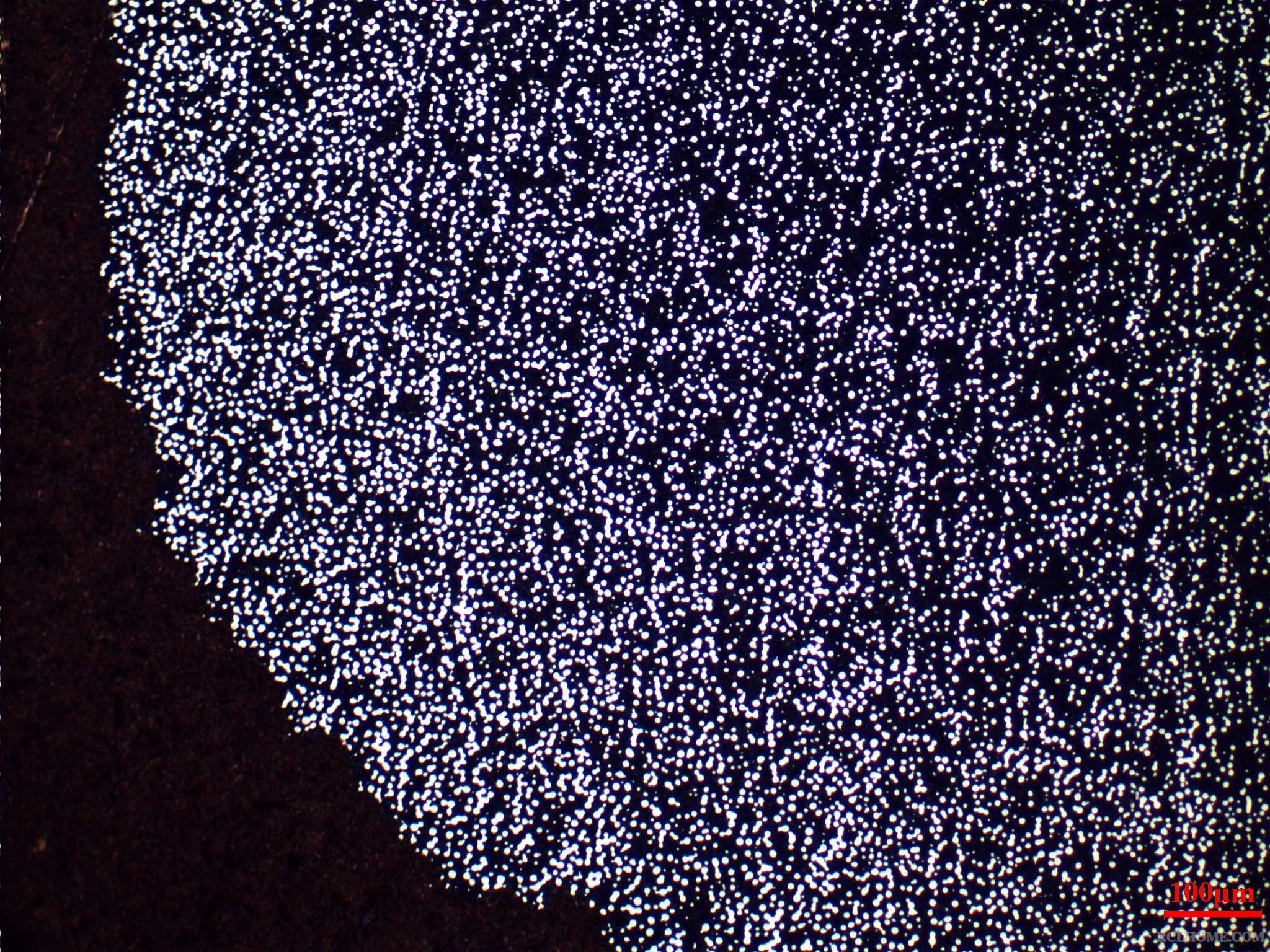

這是 滲碳平面所照.................

发表于 2015-12-20 18:49:57 | 显示全部楼层
這是 台製, 滲後淬火, 深冷, 回火. 白點: 殘A
日製品, 白點: 碳化物微粒.
哪個耐磨? 一看就知.

发表于 2015-12-21 17:09:10 | 显示全部楼层
为何台湾制品的碳化物呈非圆形的多棱角状?
吉祥如意 + 5
发表于 2015-12-21 17:11:44 | 显示全部楼层
那是残奥,不是碳化物。
台湾的零件奥氏体化温度高了,马氏体粗化,残奥量比较多,故耐磨性不好。

看到这个金相让我很惊叹,第一硬度太高,第二碳化物太均匀,而且还圆。你这碳势是多少啊?还有淬火温度是多少啊?是二次淬火的吗?

希望 大家 往 NSK 方向努力.
发表于 2015-12-22 17:05:47 | 显示全部楼层
LeoMet 发表于 2015-12-22 16:53
希望 大家 往 NSK 方向努力.
NSK的产品不错,我以前做的产品金相组织都和他们的类似。也就是说NSK的质量目标还算容易做的的。

看到这个金相让我很惊叹,第一硬度太高,第二碳化物太均匀,而且还圆。你这碳势是多少啊?还有淬火温度是多 ...
对,是二次淬火的金相。

杨工您好,我的这个产品就是一个普通的轴承套圈,经过两次1.0左右渗碳工件渗碳工艺的套圈组织,经过两次回火的照片,我当时只是好奇,然后就把套圈做了金相看了一下。工艺就是多用炉,900℃渗碳6h左右,然后835扩散1.5h,直接淬火, 低温回火180℃,经过上面两次循环下来的试样进行。

师傅,请问如何分辨残余奥氏体与碳化物颗粒呀。我感觉这两张图中的白点样子都差不多
2608
2608
发表于 2015-12-29 07:41:47 | 显示全部楼层
圓形  與 方/角形 之分...........

强渗碳势1.2,扩散碳势0.98
