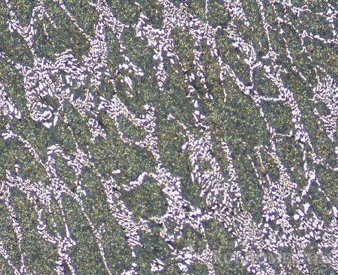

Cr12钢淬火后开裂成4块,解剖发现金相组织成网状,客户找了检测结构,他们的结论是:共晶碳化物均匀度3级,也就是是合格的。大家看看他他们的结论对吗?这个材料的原始组织是合格的吗?

客户拿给我们我们淬火,出油就裂了。解剖发现组织是这样的。

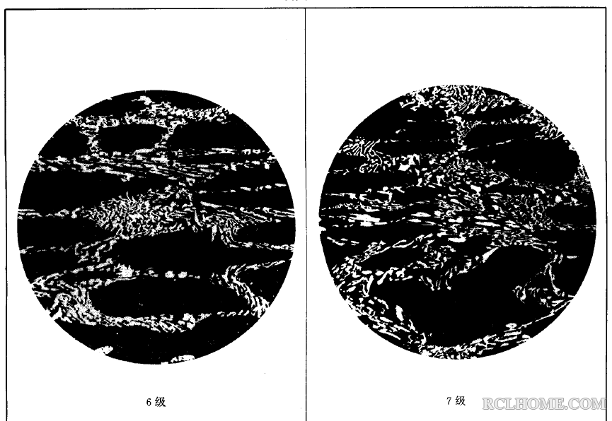

GB/T 14979标准就有共晶碳化物不均匀度的评级图,评Cr12类冷作模具钢应采用第4级别图,如果LZ发的照片是100倍的,至少应该评6级。
至于合不合格,要结合GB/T 1299标准,根据钢材的规格来判定,扁钢的话,供需双方要事先约定。

 楼主| 发表于 2015-12-23 14:31:35 | 显示全部楼层
谢谢,我发的图片是x100
