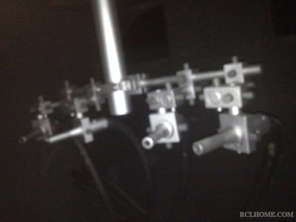

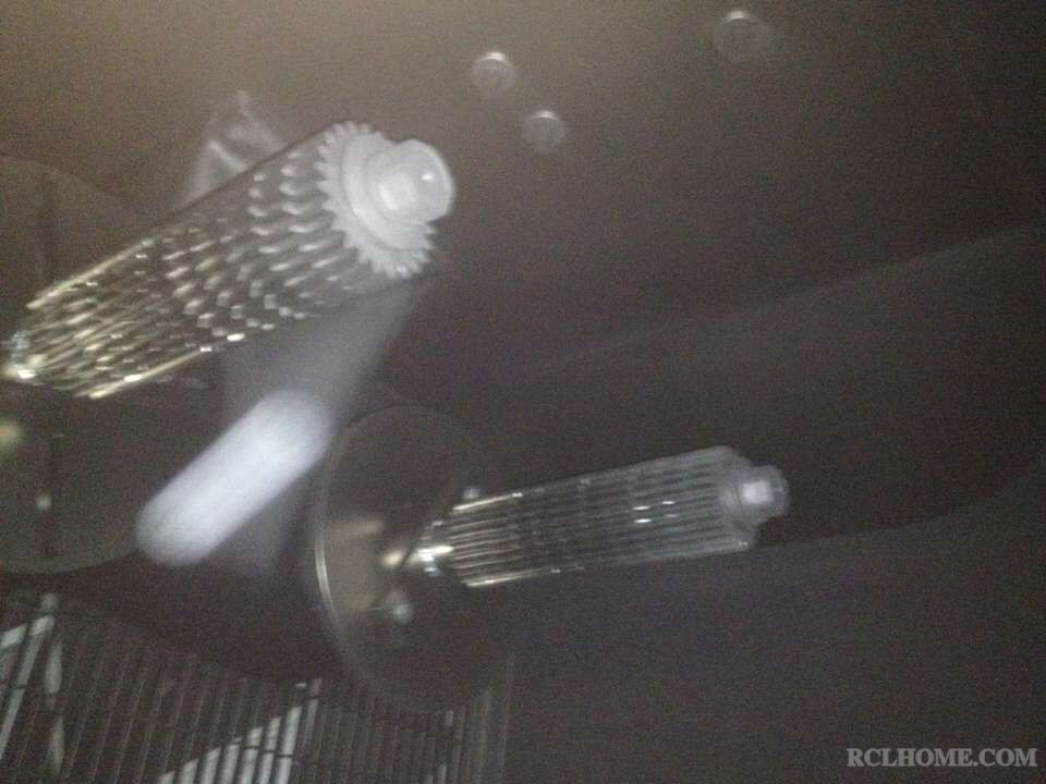

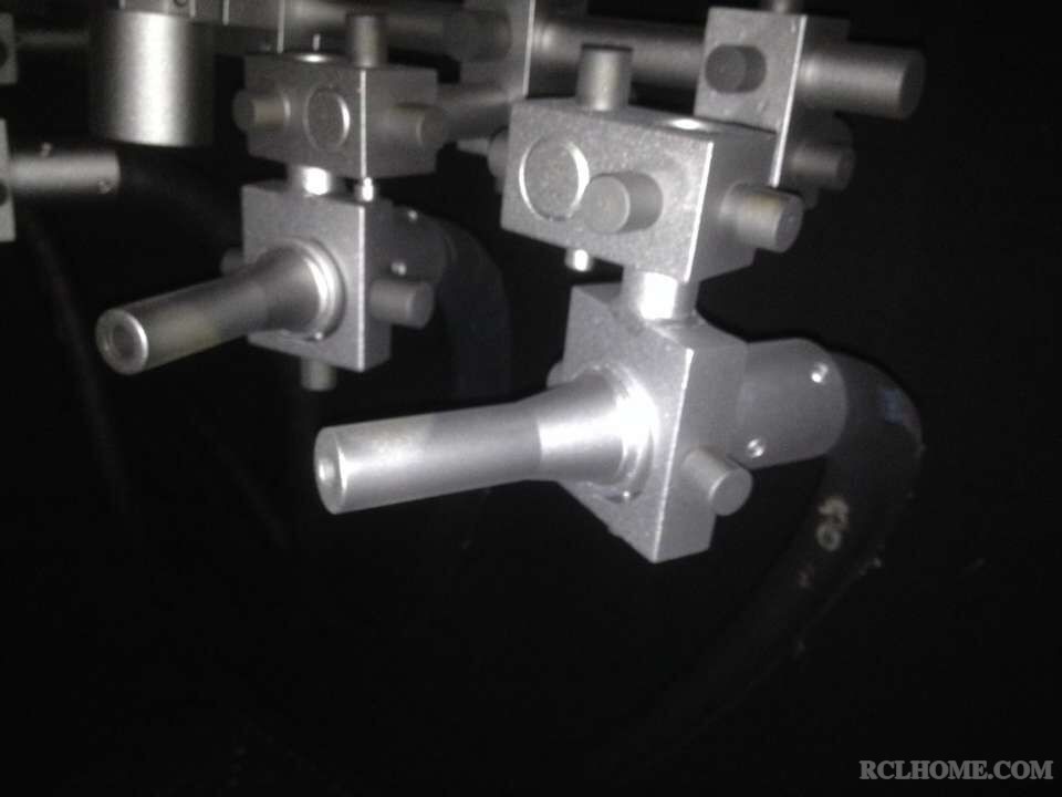

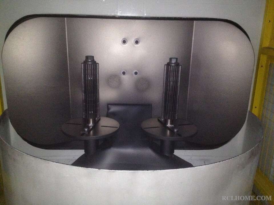

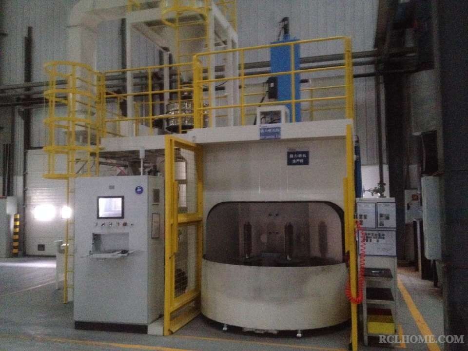

发表于 2015-12-24 11:15:24 | 显示全部楼层
上传几张强力抛丸设备的图片片:
aaron01 + 20 典型夹持方式
