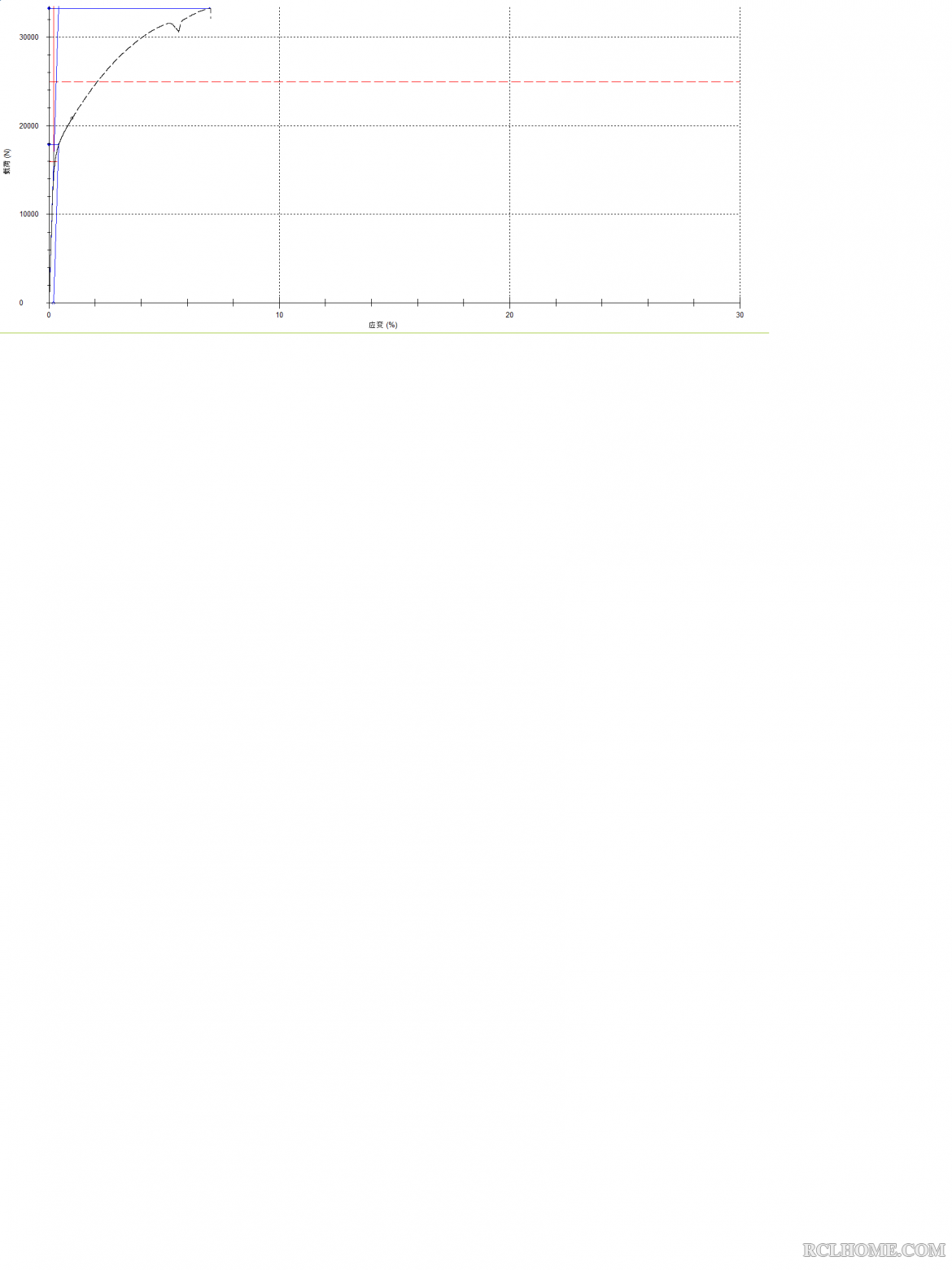

Tensile test---20150427.jpg 这是一个高温拉伸试验,横坐标是位移,纵坐标是应力。采用的是横梁位移控制,意思就是每时每刻横梁都在往上拉。现在的问题是,这个台阶这里为什么应力在增加,位移却没变了(注明:现在是未摘除引伸计时的曲线)。看看大家是什么看法,先讨论一下再说。

既然是横梁位移控制,就不存在你说的位移没变的问题。残阳觉得,是那个台阶处的斜率太大,接近90°了,实际<90°,位移仍然在变,只是因为弹性和塑性都已到了极限,基本就没应变了。只是从屈服应力拉到抗拉应力。

这个可能参与讨论的人就少了,牵涉到一些拉伸阶段。我的意思就是,拉伸试样每时每刻都在伸长,在台阶处却没伸长,应力却在增加,这是为什么?

既然是横梁位移控制,就不存在你说的位移没变的问题。残阳觉得,是那个台阶处的斜率太大,接近90°了,实际 ...
看上去就是90度了。
