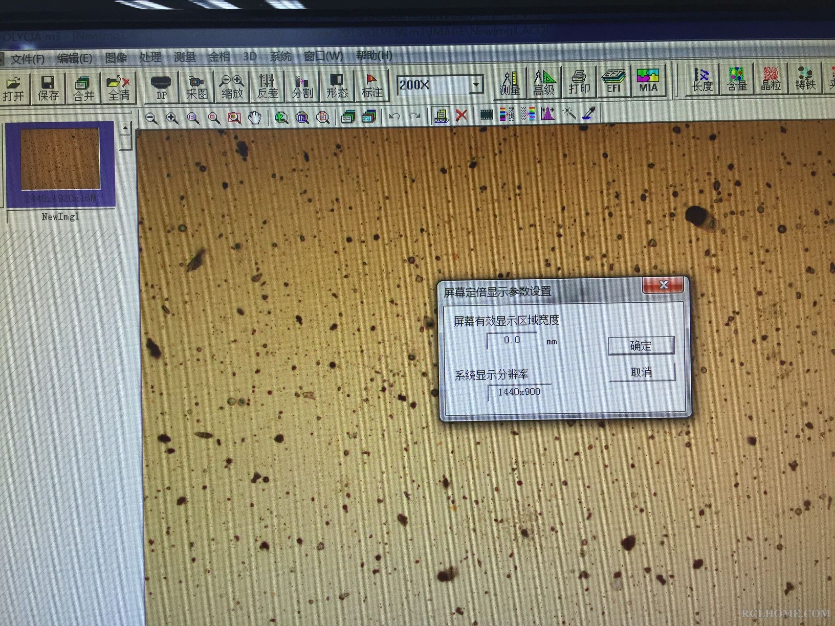

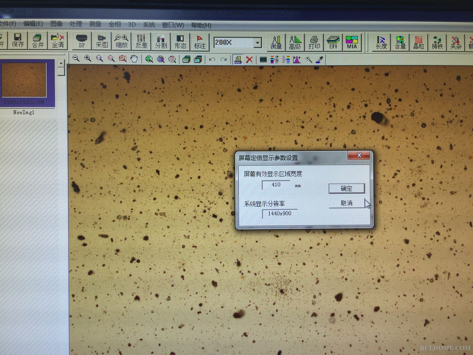

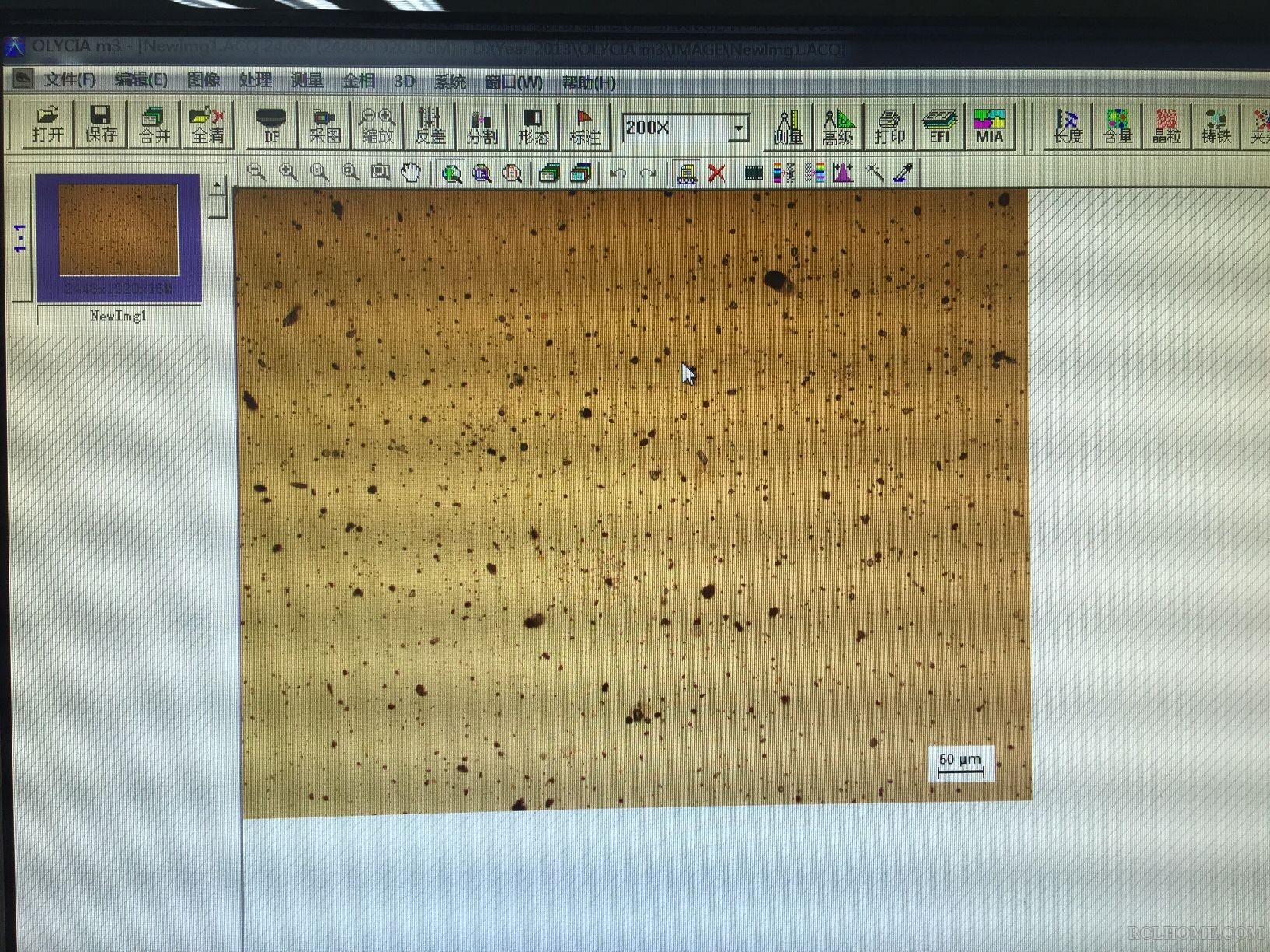

一直都说给大家讲讲定倍的问题,现在结合图片说明一下: IMG_0476.JPG 在电脑上显示的图片倍数要和实际一样,要看显示器的宽度,以及显示器的分辨率,所以现在拍的200x要在电脑上显示实际的200x,需要在转换里输入,宽度和分辨率 IMG_0477.JPG 现在把宽度和分辨率输入进去 IMG_0478.JPG 然后确认,在去点击定倍显示 IMG_0479.JPG 大家现在看到的图片就是真正200x的图,在原来基础上有所变小。

这个功能不是所有的都有,装了软件的可能有。因为显示器大小不同,分辨率不同,显示的图片和目镜里的实际上是有差别的。我在第一家公司对晶粒度评级,拿一张打印出来的图谱在电脑上对比,每次老外都拍我的头,一定要我看目镜里的和图谱对比,这下大家知道为什么了吧?因为目镜里的图倍数大小和图谱才是一样大的,这样才有对比性。现在我设置后,电脑显示的图片实际上就和目镜里的一样大小了,这下你从电脑的图和图谱对比和目镜里和图谱对比就不会出错了。
