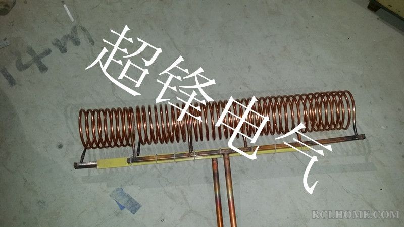

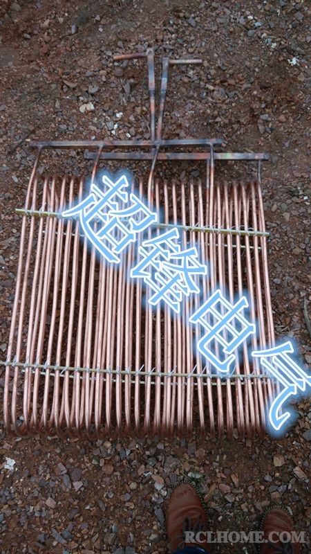

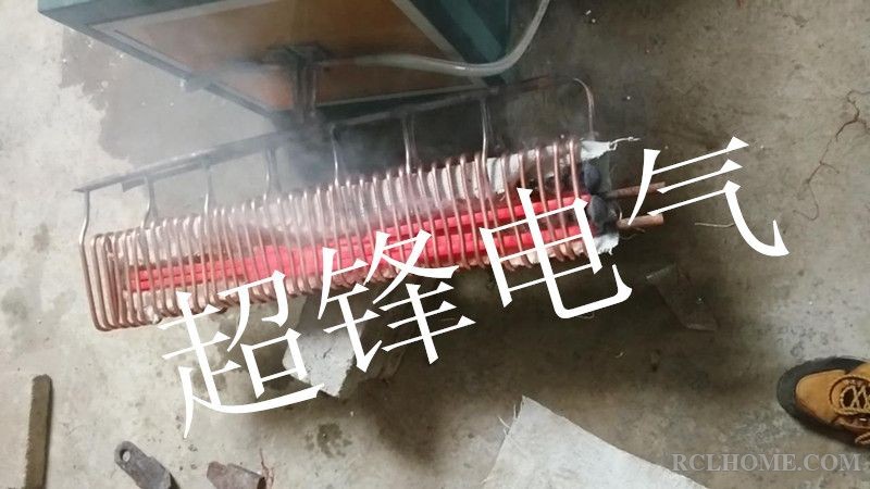

发表于 2015-12-31 13:38:40 | 显示全部楼层
你要记得就是圈数一样,一上一下、一个进水一个出水!应该没多大问题!
河南超锋电气设备有限公司专业生产高频机,高频焊机,高频淬火设备,感应加热设备,高

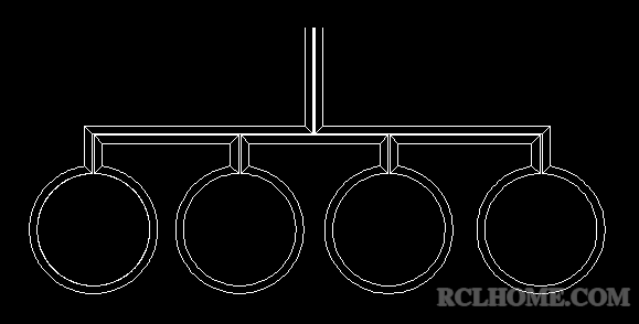

发表于 2015-12-31 16:04:04 | 显示全部楼层
大概就是这样的
加热不均匀的话中间的2个圈加点导磁体
吉祥如意 + 10
发表于 2015-12-31 16:28:20 | 显示全部楼层
傅世闯 发表于 2015-12-31 14:55
我的意思是一下做4支产品,效率高些,而且是要淬透
         一次可以做两支,很成熟的工艺

发表于 2015-12-31 16:31:13 | 显示全部楼层
腊月寒沫 发表于 2015-12-31 16:04
大概就是这样的
加热不均匀的话中间的2个圈加点导磁体
中间的两个加导磁体?还是两边的两个?

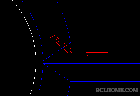

发表于 2015-12-31 16:53:54 | 显示全部楼层
孤鸿踏雪 发表于 2015-12-31 16:48
我是瞎猜的,凭直觉应该是相反。
中间的2个圈有2个开口,电流会跑直线,相当于有效包角小了。所以觉得需要加导磁体
一会得去买药吃了,15年最后一天感冒了
发表于 2015-12-31 16:58:19 | 显示全部楼层
一会得去买药吃了, ...
        还是打针来的快一点
发表于 2015-12-31 17:05:14 | 显示全部楼层
孤鸿踏雪 发表于 2015-12-31 16:58
还是打针来的快一点
不吃药要撑7天才好
吃药只要一周就好了
坚决不打针,恐针
孤版,明年见
各位坛友明年见
预祝元旦快乐
红色表示电流走捷径
口开越多,捷径也就越多,产品的加热效率可能会降低
孤鸿踏雪 + 10 立此存照

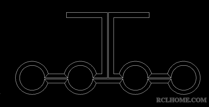

发表于 2016-1-1 19:24:04 | 显示全部楼层
腊月寒沫 发表于 2015-12-31 16:45
这个实际上没做出来用过,感觉是中间的需要加
改变一下串接方式就可以解决你所说的问题了。
发表于 2016-1-2 17:17:25 | 显示全部楼层
您是说这样?
我觉得只有圈与圈之间的距离够大才行
距离小了。抵消作用就出来了。还是得上硅钢片
龟山淬火 + 20
