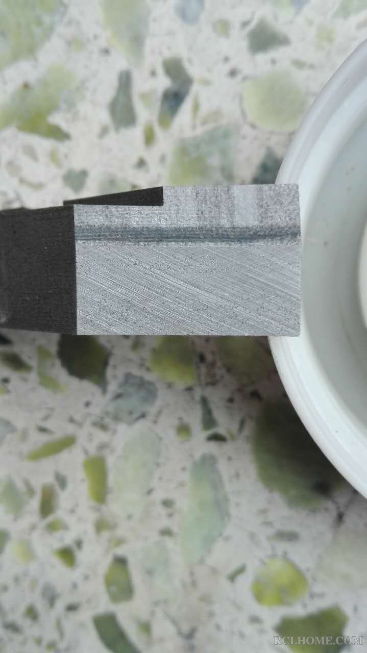

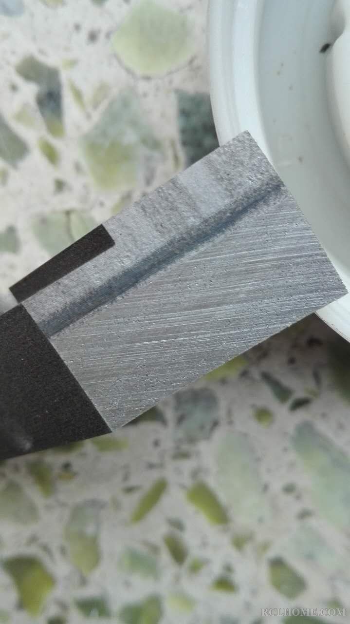

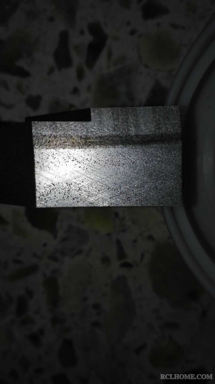

          这个灰铁激光淬火,据说对淬火表面磨去0.03~0.04mm后发现疏松,但在激光淬火前并未发现。现在还未拿到试样
          请问,激光淬火的淬硬层深度一般在什么范围?疏松是激光淬火造成的吗?
龟山淬火 + 4 + 20 + 4
 楼主| 发表于 2016-1-5 17:52:33 | 显示全部楼层

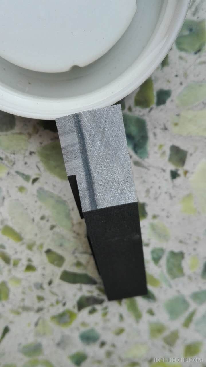

          附表面磨去0.03~0.04mm后的照片
龟山淬火 + 20

发表于 2016-1-5 20:20:31 | 显示全部楼层
铸件激光淬火可能会出现缩松,主要原因可能与激光淬火表面层熔化有关。

发表于 2016-1-6 09:31:11 | 显示全部楼层
疏松,夹渣,气泡属于铸造缺陷
发表于 2016-1-6 10:01:44 | 显示全部楼层
此疏松非彼疏松也,我猜想。

        现在,我已得到这个试样,已做了进一步分析,基体和淬硬层均无任何异常,所谓的疏松应该是磨内孔时,磨削不当造成的宏观缺陷。
       用金相法检查其硬化层深度0.70mm,正在安排检验员做金相照片。

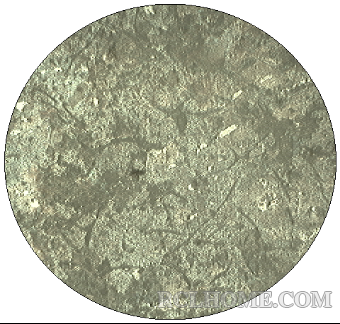

          敬告各位朋友,通过不懈努力,终于搞到了这个灰铁激光淬火试样,经分析基体组织和硬化层组织并疏松送现象。2#楼(沙发)所上图片,是经过激光淬火的内孔磨去0.30~0.50mm后的磨面宏观照片。
          现将,激光淬火及内孔磨削后的硬化层和基体组织分享给大家。由于汇九的检验装备比较低挡,大家就将就着欣赏
 楼主| 发表于 2016-1-12 09:43:12 | 显示全部楼层

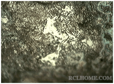

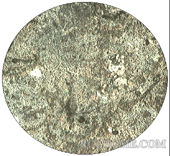

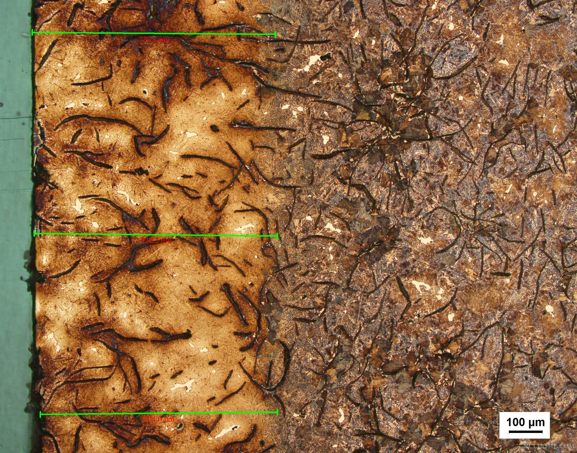

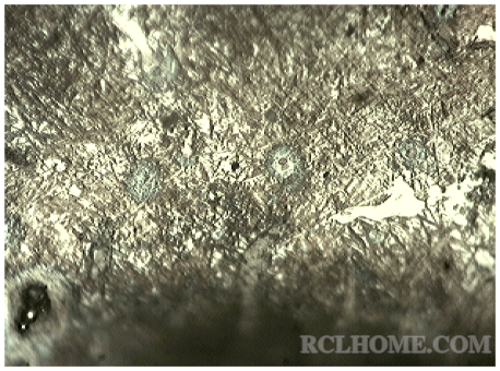

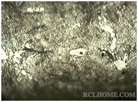

             1.硬化层组织
请问01图的灰白色的组织是磷共晶吗?  发表于 2016-1-12 15:42

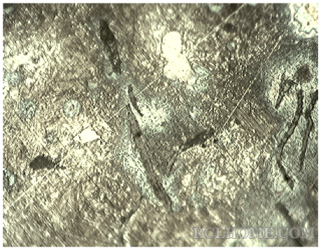

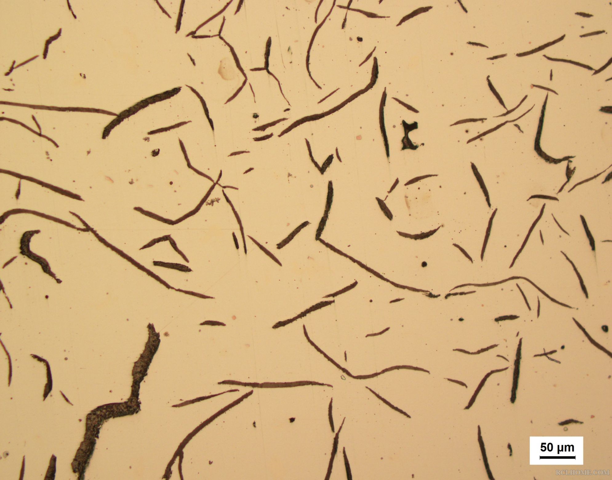

 楼主| 发表于 2016-1-12 09:45:11 | 显示全部楼层

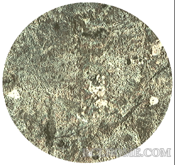

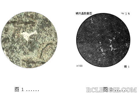

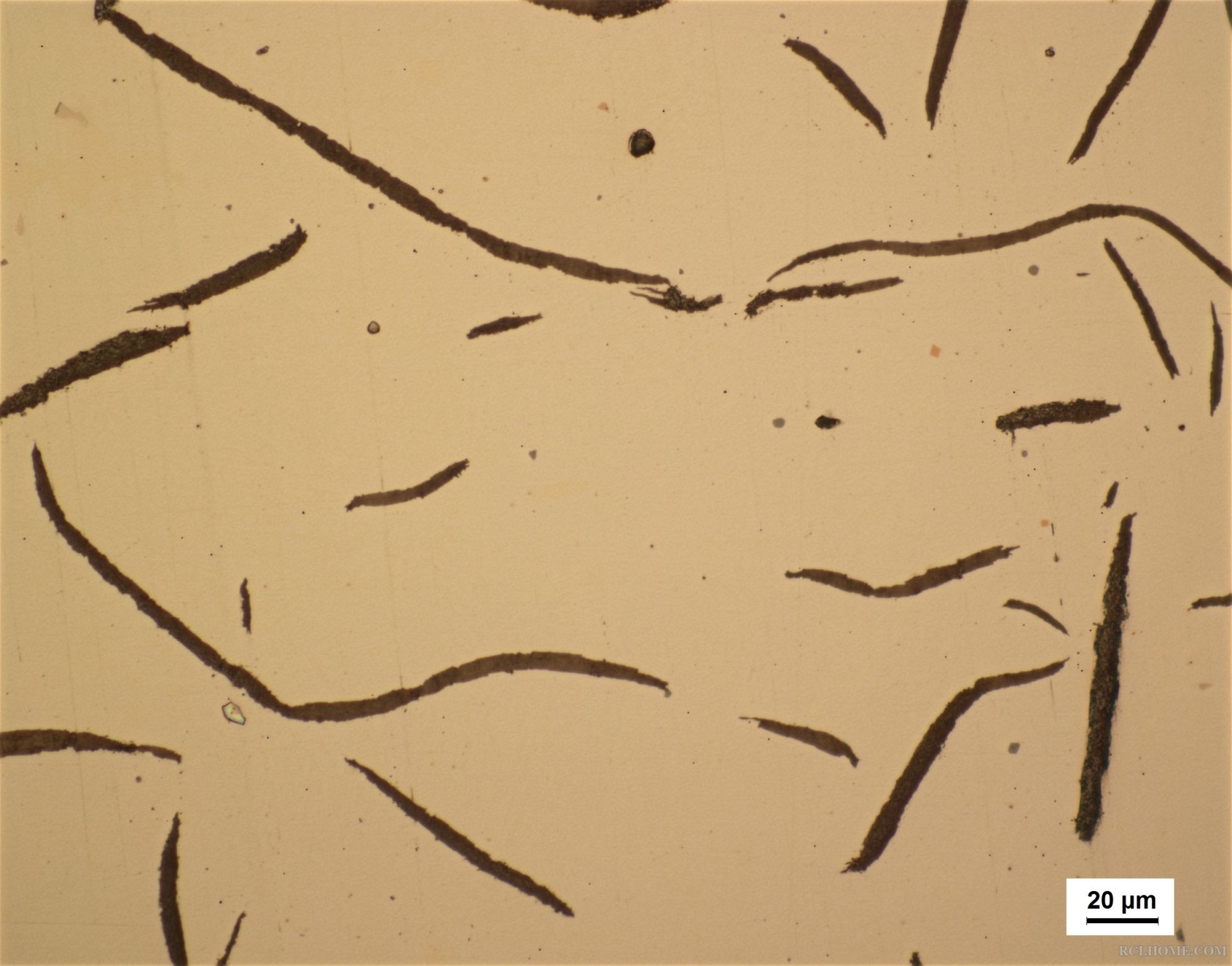

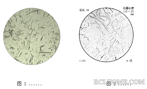

           2-1. 灰铁基体组织(磷共晶数量及分布)

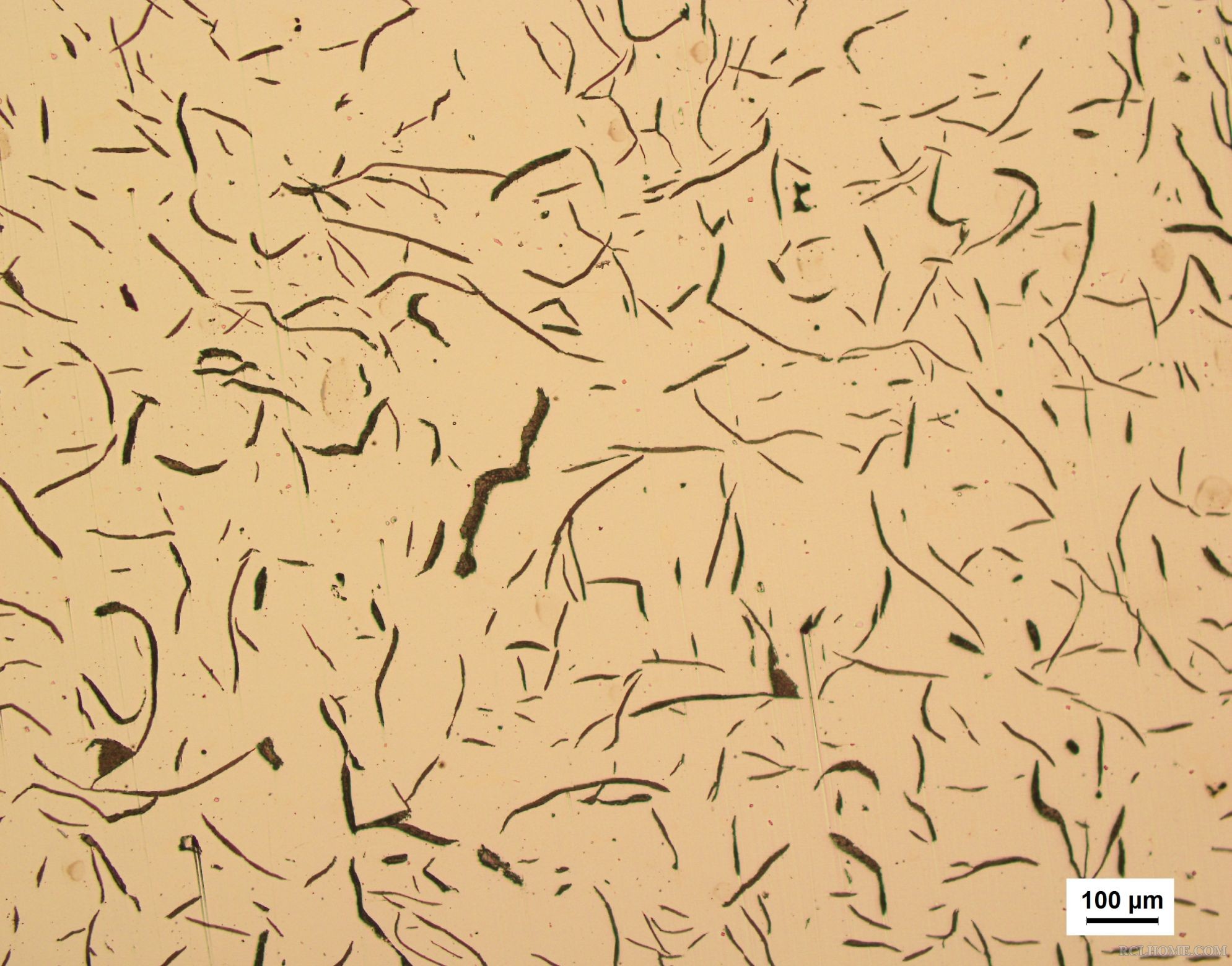

 楼主| 发表于 2016-1-12 09:46:06 | 显示全部楼层

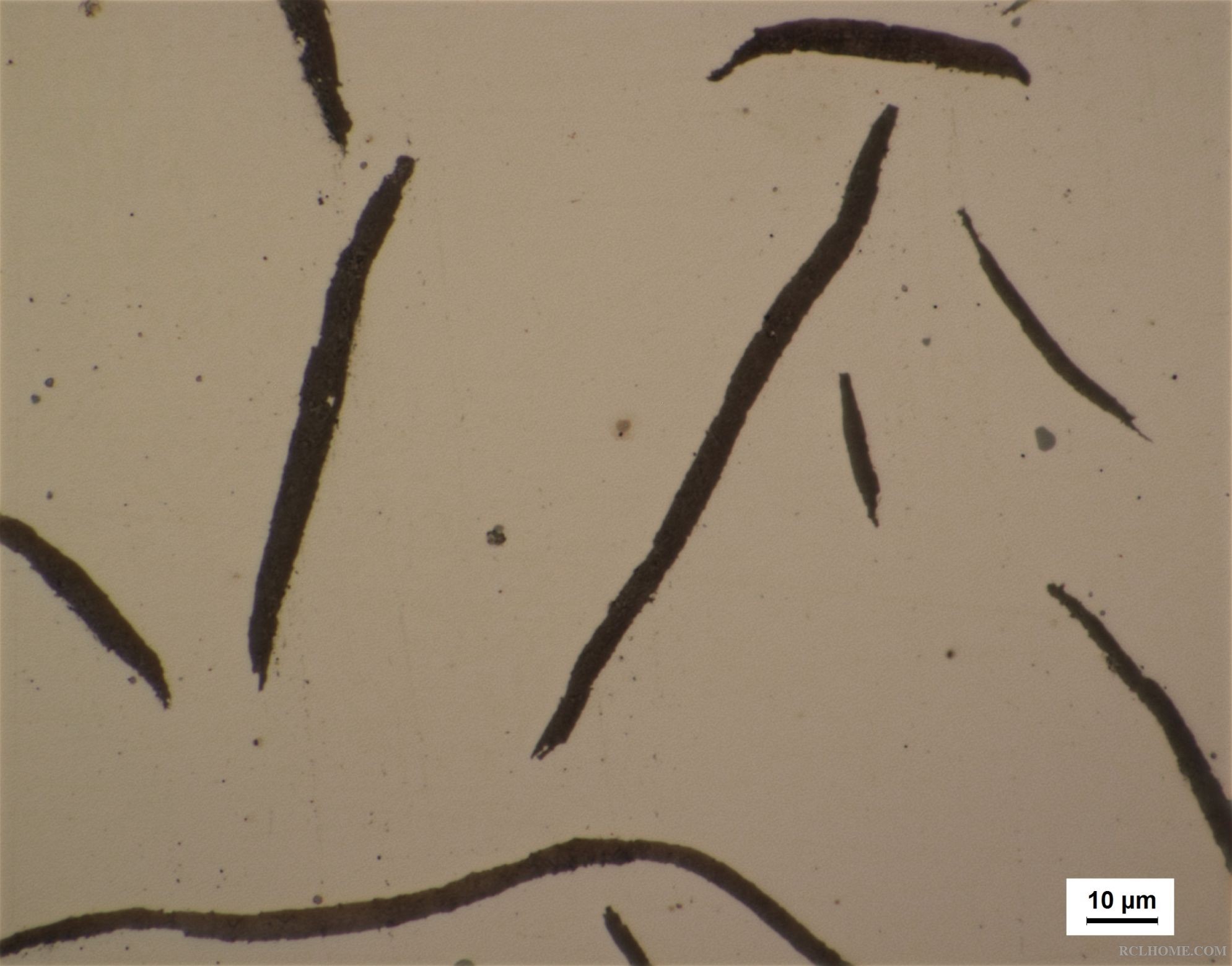

         2-2. 石墨长度及形状

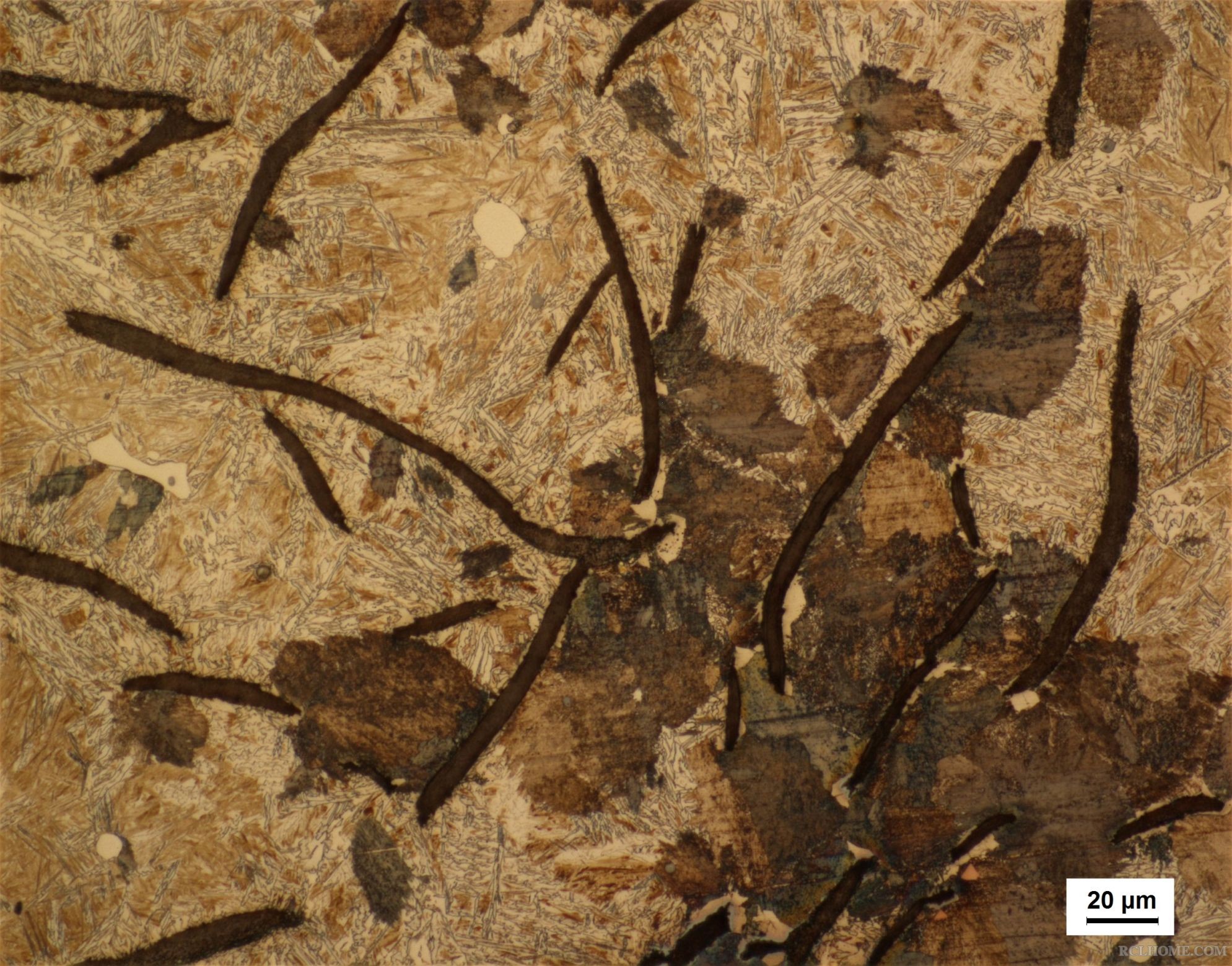

 楼主| 发表于 2016-1-12 09:47:46 | 显示全部楼层

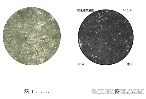

2-3. 碳化物数量及形状
 楼主| 发表于 2016-1-12 09:48:41 | 显示全部楼层
2-4. 珠光体数量及片间距

发表于 2016-1-12 16:19:14 | 显示全部楼层
杨工, 我个人感觉铸铁里面的磷共晶数量有些多,这些微孔有可能是激光淬火后磷共晶熔融后形成的孔洞,只是猜测。

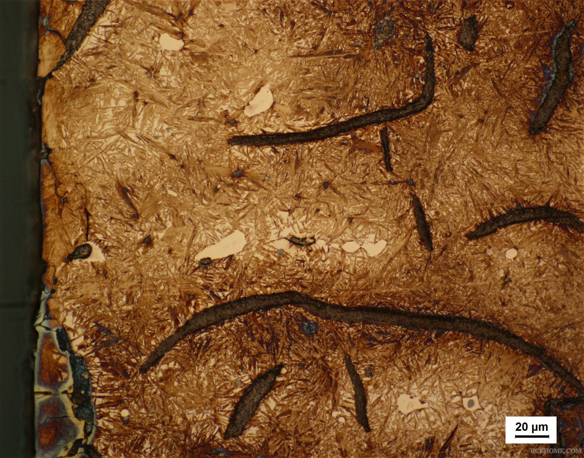

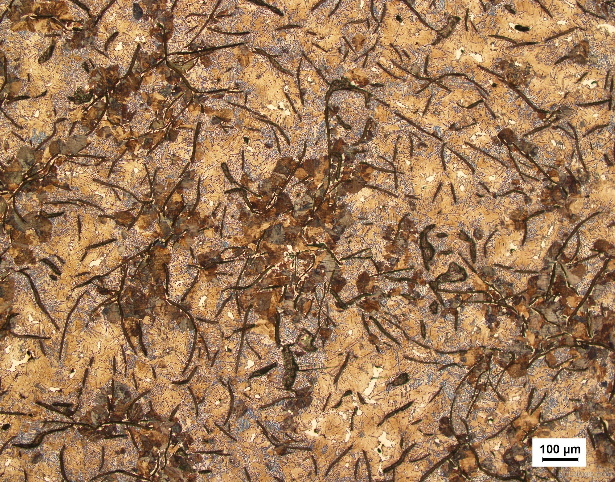

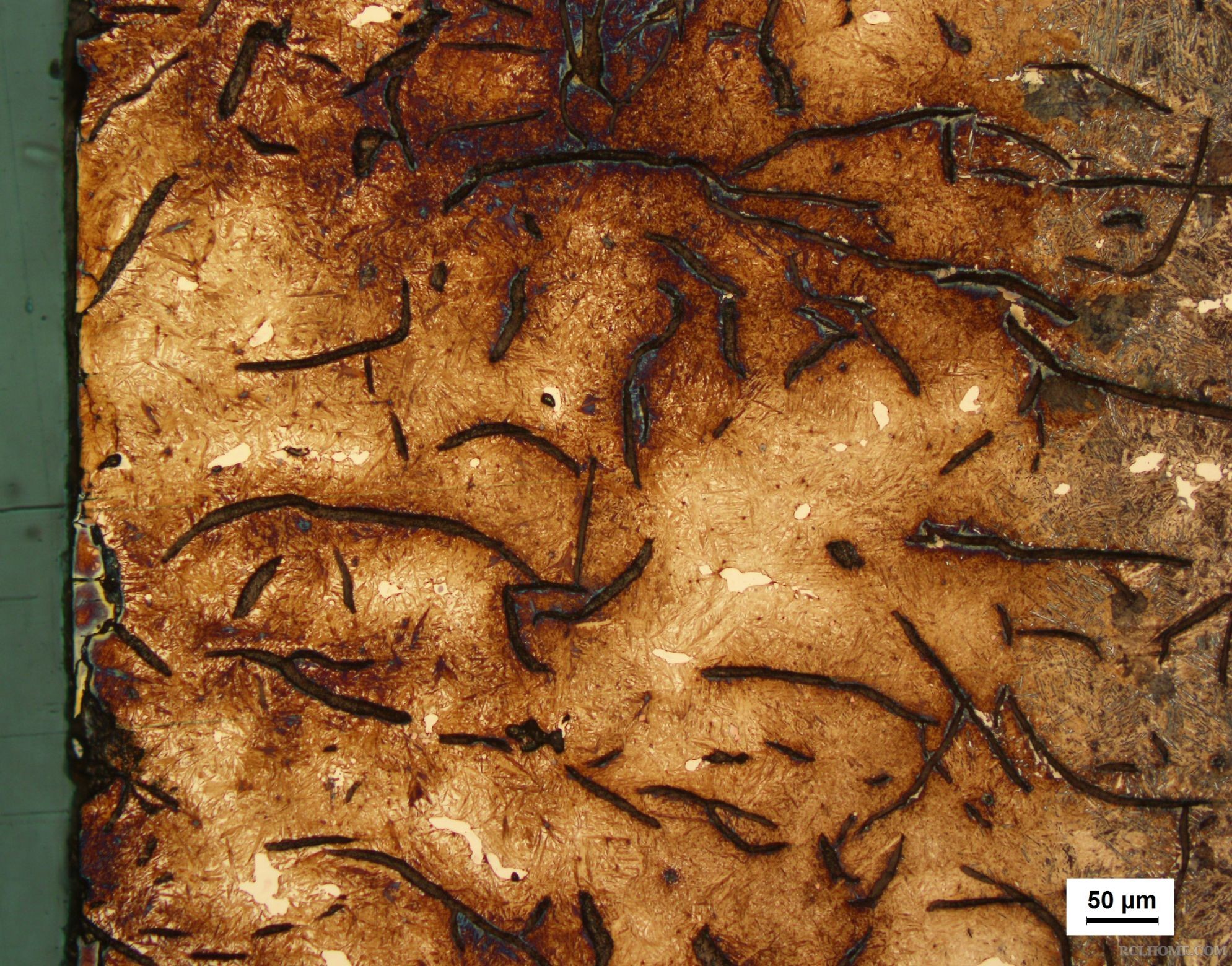

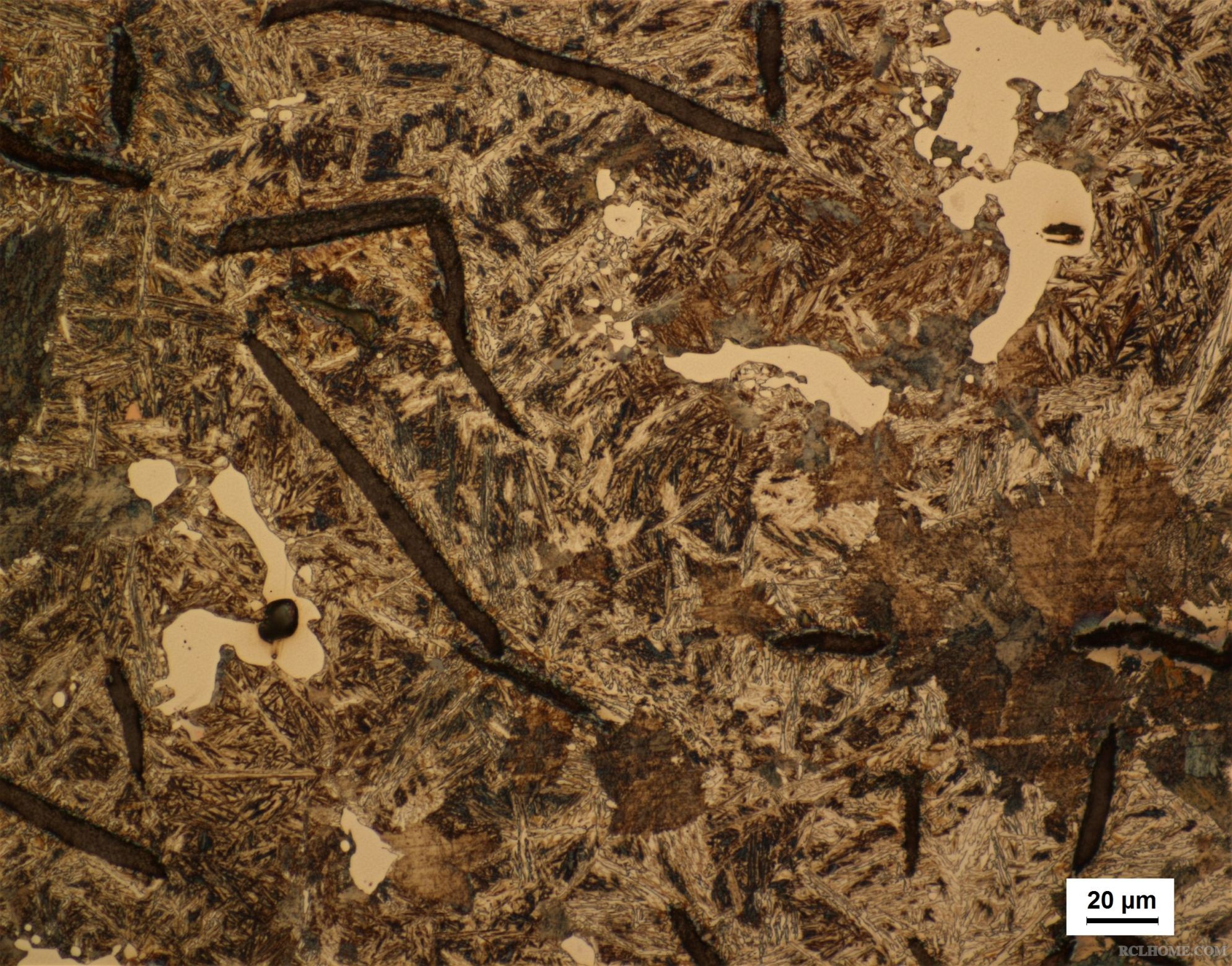

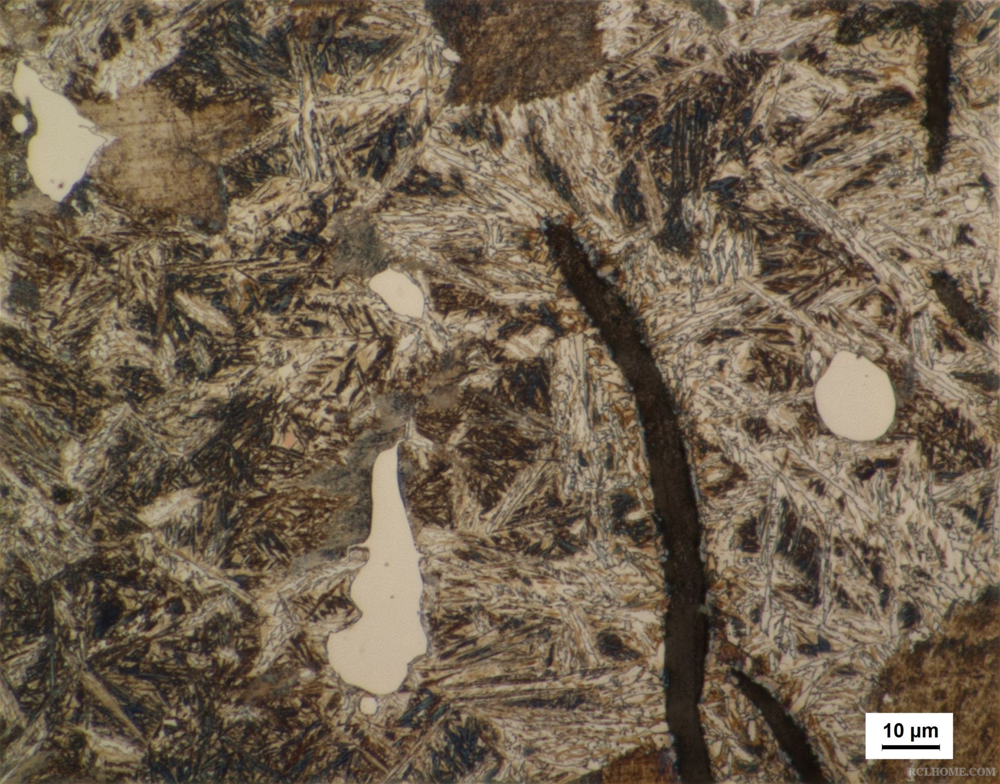

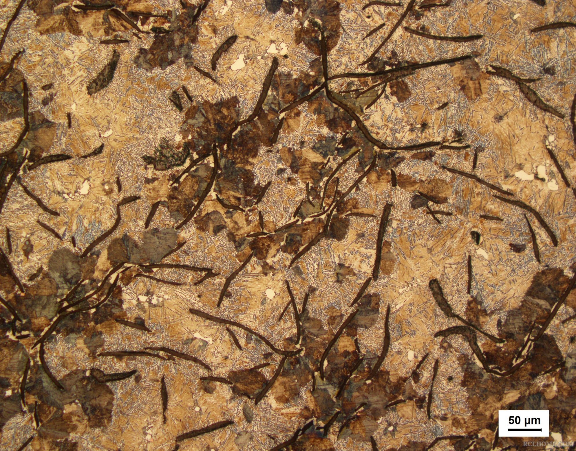

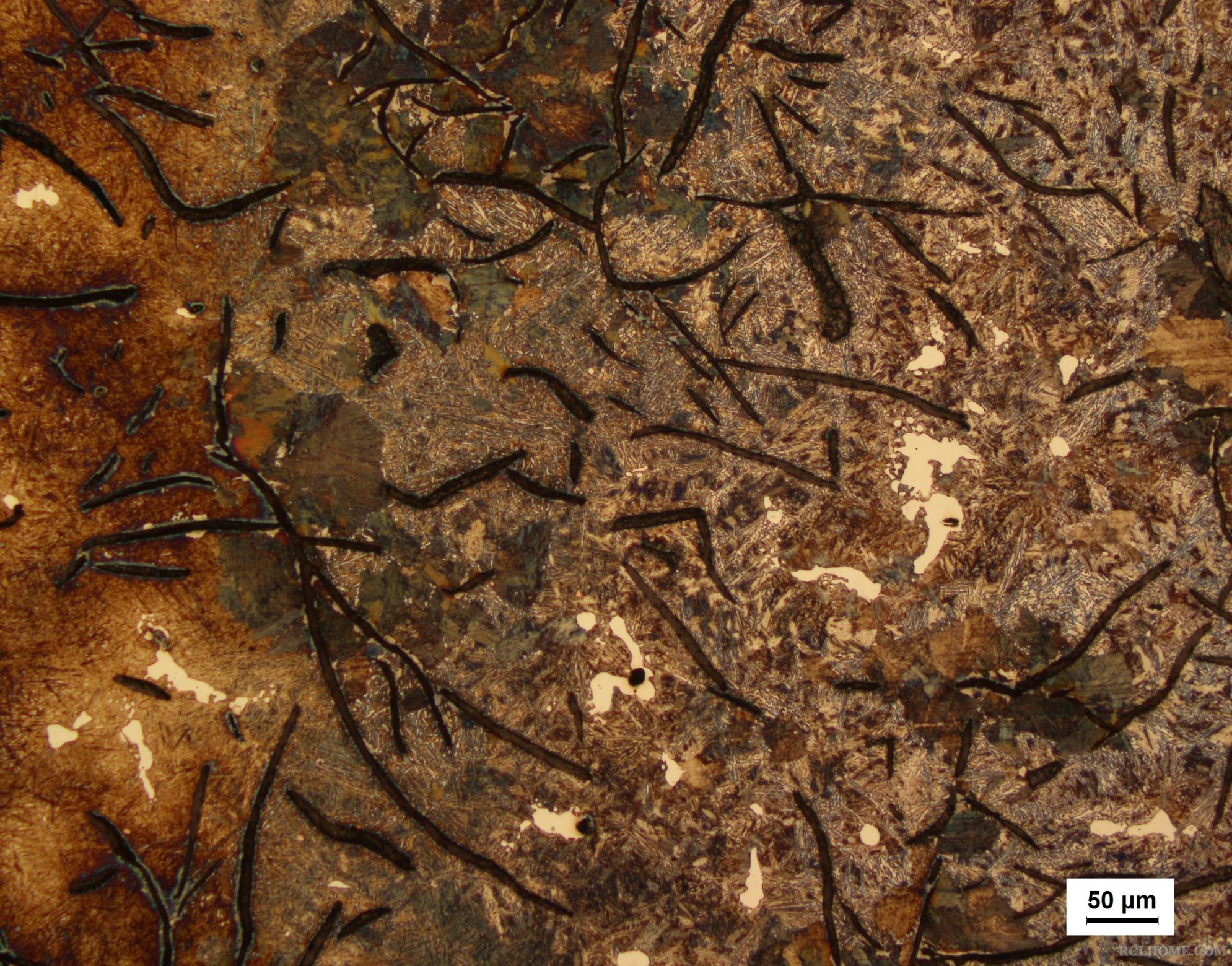

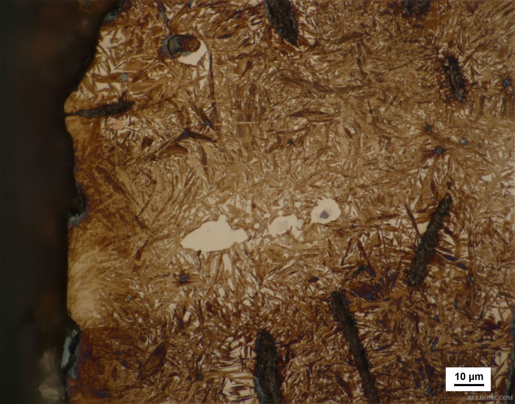

          这个HT250激光淬火试样发给清淡,清淡专家做出了漂亮的金相图片,现与大家分享之:
          100倍的(4幅)
龟山淬火 + 20
 楼主| 发表于 2016-1-28 15:50:51 | 显示全部楼层
200倍的(4幅)
 楼主| 发表于 2016-1-28 15:52:30 | 显示全部楼层

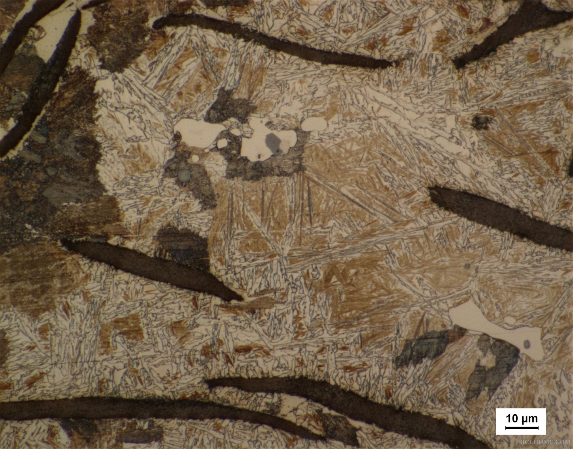

500倍的(4幅)
 楼主| 发表于 2016-1-28 15:54:05 | 显示全部楼层
1000倍的(
龟山淬火 + 20

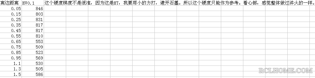

 楼主| 发表于 2016-1-28 15:54:43 | 显示全部楼层
硬化层硬度分布

发表于 2016-1-28 16:11:42 | 显示全部楼层
杨工, 1000倍的第三张图片里面黄色基体上的长条状的白色物质是残奥吗?
 楼主| 发表于 2016-1-28 16:28:05 | 显示全部楼层
应该是游离态的自由渗碳体吧
