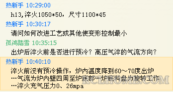

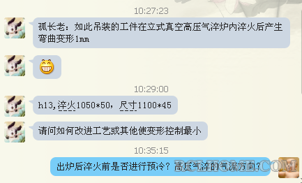

        贴吧来的求助帖:内容见附件
 楼主| 发表于 2016-1-12 11:18:43 | 显示全部楼层
           补充说明:

 楼主| 发表于 2016-1-12 14:10:39 | 显示全部楼层
大浪淘沙 发表于 2016-1-12 11:50
这个产品变形控制在1mm 内,我觉得也是不错的,建议:
1、产品原材料锻件,充分等温退火;
2、半精加工后消 ...
         1、产品原材料锻件,充分等温退火;
         这类产品基本上不可能有人进行锻造,等温退火是可以的,但不知道“充分等温退火”什么意思?
         2、半精加工后消除机加工应力退火充分;
         这个,建议很好,但效果未必明显,一般的企业很少“多此一举“;
         3、精校退火;
         不明白“精校退火”的内涵,是最终热处理后经矫直后进行去应力回火?还是中间工序去应力回火?
         4、热处理加热分阶段且充分预热;
        这个,是值得考虑和选择的,但效果一样很有限;
        5、气淬要充分考虑瞬间冷却不均匀;
        瞬间不均匀是如何造成的?有木有避免的办法?
        6、最后增加一道精加工。
       精加工是指最终热处理(淬火、回火)后的矫直+去应力回火之后吗?

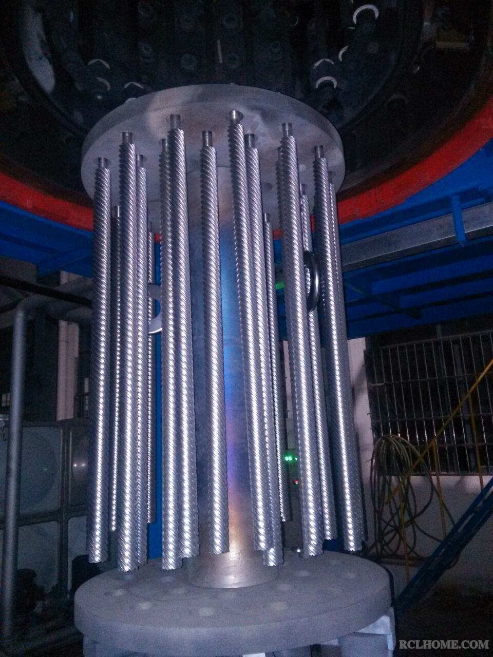

这样装炉恐怕很难避免气淬时零件的摆动,摆动会加大弯曲度的。

          细长轴也只有这样竖直悬挂装炉,关键是不知道气流的方向。如果担心气冷时发生摆动,可否考虑做一个定位盘固定于轴的中下部,这样就可以限制其横向摆动了
