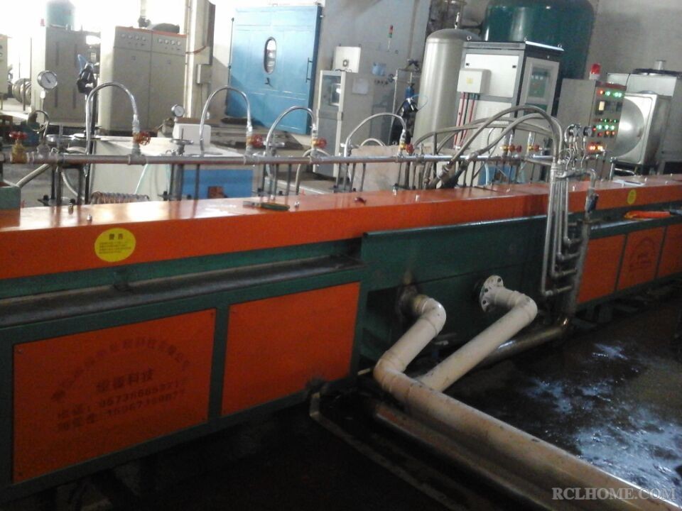

公司新上的中频调质生产线,设计产量:300吨/月. CBE5F4B2158DCA3D1132DBE82C54ED22.jpg

发表于 2016-1-15 10:32:31 | 显示全部楼层
能否介绍下优点和缺点?

 楼主| 发表于 2016-1-15 13:06:32 | 显示全部楼层
吉祥如意 发表于 2016-1-15 11:23
看不到想看的东东!
想看的东东是?
电源、输送带、喷液器、感应器和控制台。  发表于 2016-1-15 14:33

 楼主| 发表于 2016-1-15 14:31:26 | 显示全部楼层
专用线,做6米长的45钢调质。
发表于 2016-1-17 15:36:49 | 显示全部楼层
秦时明月 发表于 2016-1-15 14:31
专用线,做6米长的45钢调质。
请告诉:适宜加工的棒材直径范围。
 楼主| 发表于 2016-1-17 20:37:37 | 显示全部楼层
吉祥如意 发表于 2016-1-17 15:36
请告诉:适宜加工的棒材直径范围。
22-30

发表于 2016-1-17 20:43:10 | 显示全部楼层
如果更换感应器,可否加热100的料。

 楼主| 发表于 2016-1-18 09:38:18 | 显示全部楼层
吉祥如意 发表于 2016-1-17 20:43
如果更换感应器,可否加热100的料。
设备功率所限,100的料不行。
估计50的勉强凑合?  发表于 2016-1-18 09:40
 楼主| 发表于 2016-1-18 09:41:16 | 显示全部楼层
oiabm 发表于 2016-1-17 22:30
发张淬火部分看看啊
淬火部分由于喷水雾气,拍出来也看不到。

发表于 2016-1-18 09:45:17 | 显示全部楼层
是做转向器齿条的调质钢吧
 楼主| 发表于 2016-1-18 10:12:14 | 显示全部楼层
zcswan 发表于 2016-1-18 09:45
是做转向器齿条的调质钢吧
是的。

请问这种设备是先调质之后制动转到中频处理嘛!
 楼主| 发表于 2016-1-20 10:29:49 | 显示全部楼层
生产线是这样安排的,上料传送机、中频连续加热淬火、中频连续加热回火、下料传送机。
