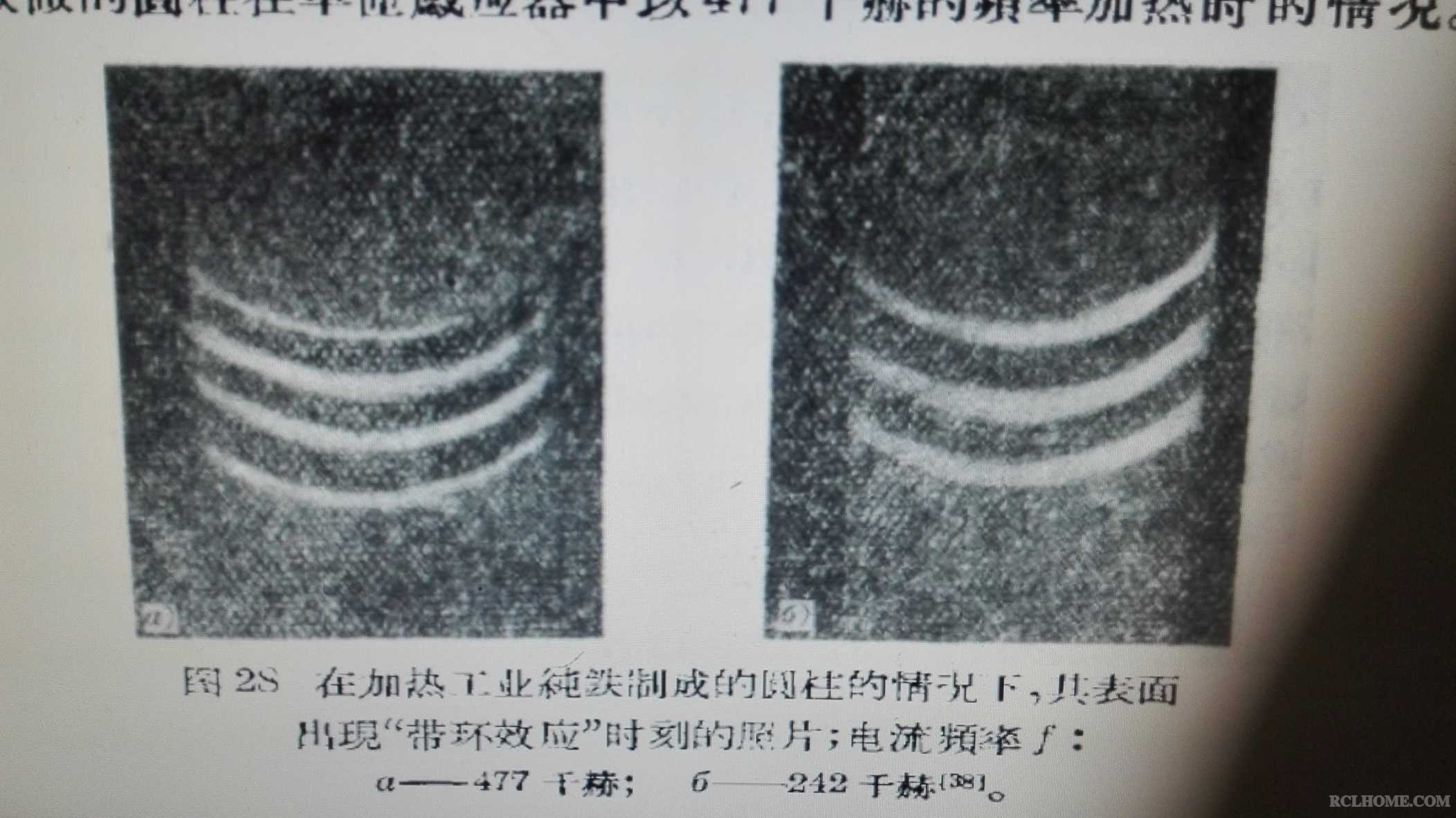

带环效应是多匝螺旋感应器加热园柱形工件时,在一定频率下产生变化着高温环形带状带,

 楼主| 发表于 2016-1-20 11:46:55 来自手机 | 显示全部楼层
那是一九四0年的一个俄文资料
 楼主| 发表于 2016-1-20 14:45:24 来自手机 | 显示全部楼层
龟山淬火 发表于 2016-1-20 11:46
那是一九四0年的一个俄文资料

发表于 2016-1-22 17:09:10 | 显示全部楼层
就是衍射波在零件中的共振。

发表于 2016-1-22 17:12:17 | 显示全部楼层
如何消除?是否可以用另一个线圈间隔一个适当的距离就可以对消这种效应?我认为是可以的,关键是这种效应对生产没有重大的影响,因此,没有更深入的研究成果。
龟山淬火 + 10
 楼主| 发表于 2016-1-23 08:15:20 来自手机 | 显示全部楼层
这是说的非常正确,后果是硬度不均匀,消除方法是避开活动频率段。
发表于 2016-1-23 13:25:19 | 显示全部楼层
频率很高诶,就是图片太模糊了。
