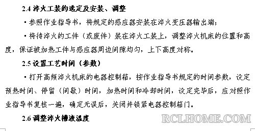

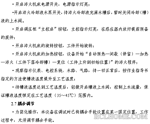

 楼主| 发表于 2016-1-21 14:32:22 | 显示全部楼层
JYB 发表于 2016-1-21 13:20
大家都在默默的等孤版分享一个连您自己都头疼的问题。不知是什么淬火方式的,我是个初出茅庐的小学徒,而 ...
          淬火方式很简单,就是自制的气动式淬火机床,你看看这个10年前的作业指导书就明白了

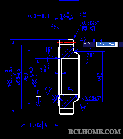

 楼主| 发表于 2016-2-1 09:36:10 | 显示全部楼层
霜月 发表于 2016-1-31 17:13
这是我最近遇到的:公司采购了一炉(100吨左右)20CrMnTiH5,取样检测端淬,结果J9=44HRC、J15=43HRC,J15 ...
        发这个主题的原因源于近期一个做了近十年的产品(见附图),高频淬火突然大批开裂。
        这个小齿轮材料为42CrMo,高频淬火要求齿部硬度≥51HRC,齿根以下硬化层深度1~2mm。这个齿轮产品从开发到目前已近十年,在近两三年内形成批量生产。
        近期,这个产品在高频淬火中方突然发生大批开裂现象。按照惯性思维,那一定是归因于:天气寒冷,淬火液温度太低,淬火液浓度不足,淬火后不及时回火,高频感应加热电源电参数异常等等。
        实际上,经过检查它的有效淬硬层深度发现:有效淬硬层深度竟达到6mm左右。

 楼主| 发表于 2016-2-2 09:11:21 | 显示全部楼层
霜月 发表于 2016-2-1 20:29
看来又是材料惹的祸了
        后来经重新多次调试产品的高频淬火工艺参数,裂纹已经完全治愈,可在每次做首件剖检或过程抽检时,发现同批产品用同一参数淬火后的有效淬硬层深度:
        有0.45mm的,有0.80mm的,有1.05mm的,有1.35mm的,有1.45mm的,有1.70mm的,还有2.15mm的和2.50mm的,简直把人搞晕了。
       我确定这是本批产品混入了淬透性差异较大的多个炉批号的钢材。
