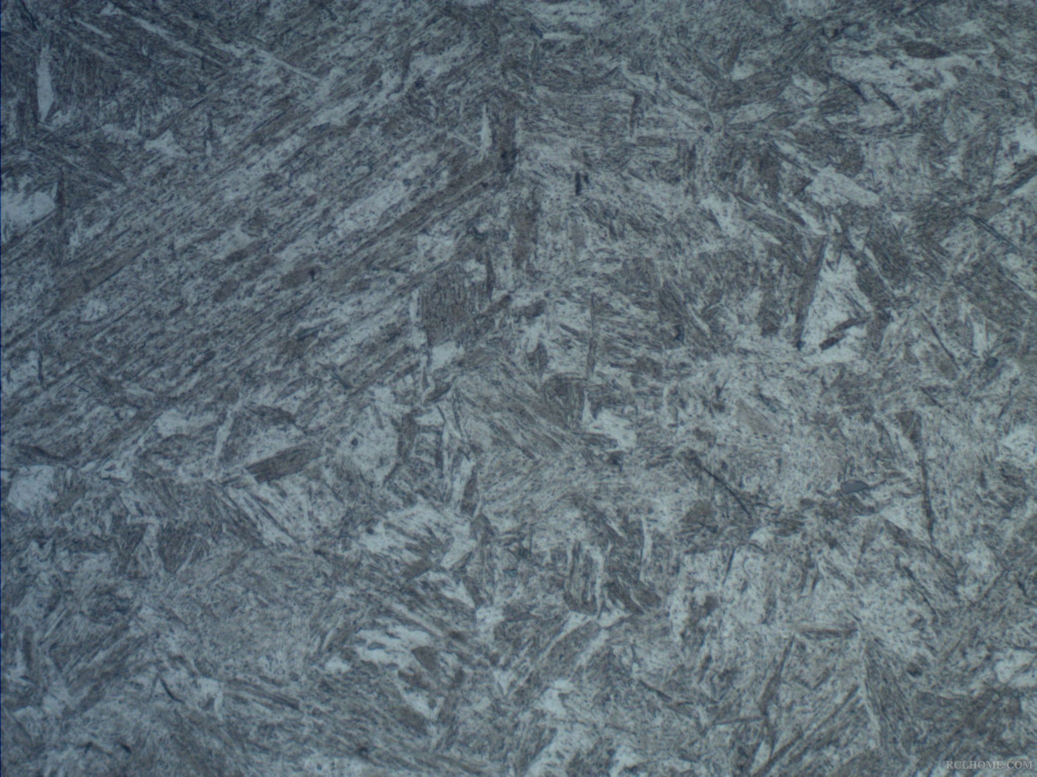

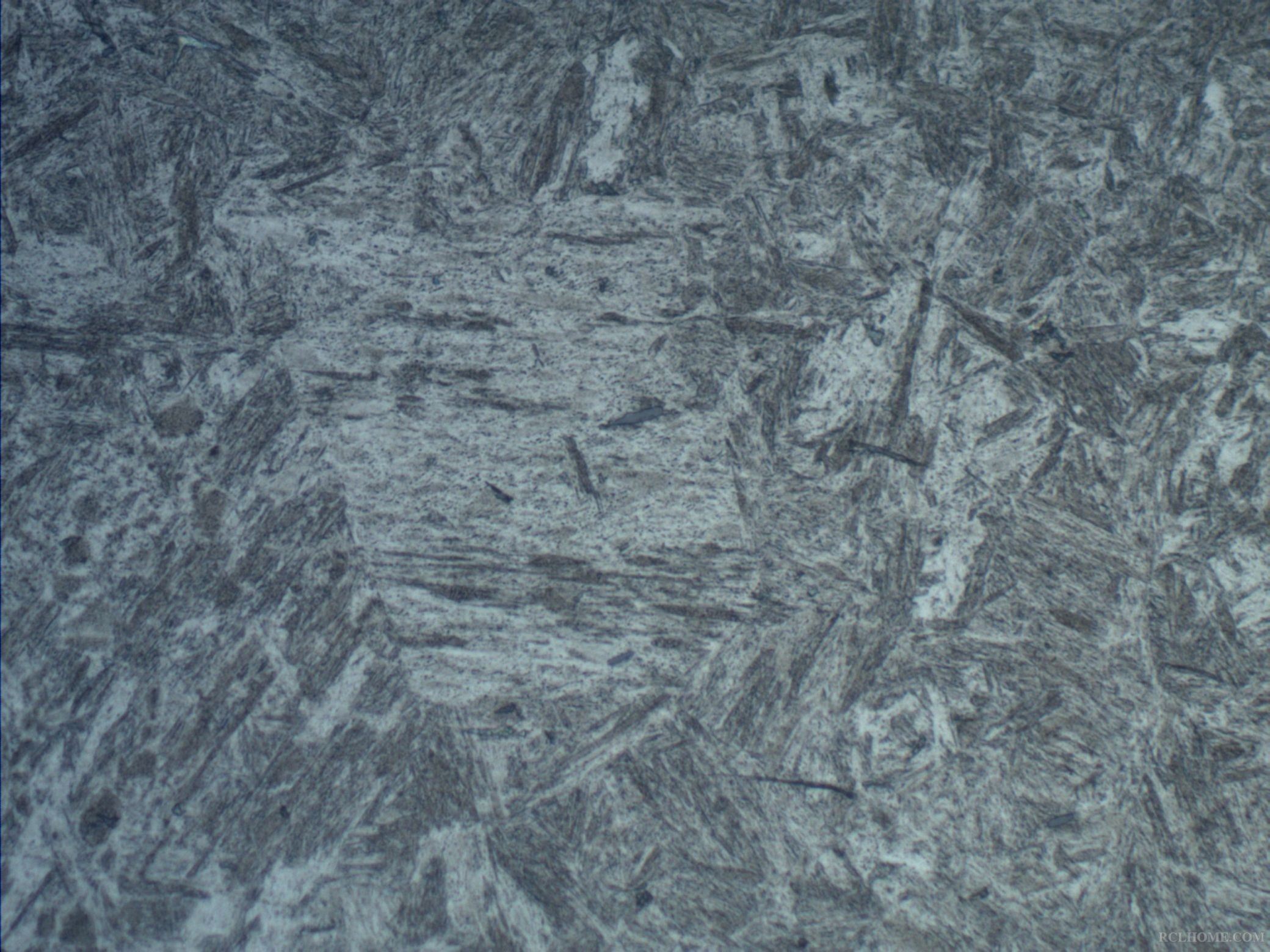

说明:钢板
成分:C:0.15   Si:0.25  Mn:1.17 Cr:0.54  B :0.0008
厚度:10mm
硬度:39~42HRC
                                500X
请教图中组织的判定。

发表于 2016-1-28 08:22:36 | 显示全部楼层
板条马氏体

发表于 2016-1-28 08:33:20 | 显示全部楼层
板马,粒贝

 楼主| 发表于 2016-1-28 08:42:41 | 显示全部楼层
我查表C0.15对应的全马氏体硬度在41HRC,判断有贝氏体能否帮忙圈出来指认一下?
发表于 2016-1-28 09:07:37 | 显示全部楼层
板条马氏体。

 楼主| 发表于 2016-1-28 09:10:01 | 显示全部楼层
细看之下貌似还有竹叶状的下贝氏体存在。
发表于 2016-1-28 09:18:38 | 显示全部楼层
xczhanglonglong 发表于 2016-1-28 09:10
细看之下貌似还有竹叶状的下贝氏体存在。
你说是板条马氏体+极少量下贝,我说是板条马氏体,要问专家我们谁对谁错,专家可能觉得我们都对。看金相主要看组织对使用性能的影响,对热处理工艺的分析。你觉得冷却速度不够,所以产生了下贝,是吗?那你可以切一小块样,加热到奥氏体化温度,用水淬火,然后检测硬度和组织。在保证冷却速度绝对够的情况下,看组织是不是还有你说的好像下贝的东西,如果有,那就证明你现在是错的。

 楼主| 发表于 2016-1-28 13:28:20 | 显示全部楼层
清淡 发表于 2016-1-28 09:18
你说是板条马氏体+极少量下贝,我说是板条马氏体,要问专家我们谁对谁错,专家可能觉得我们都对。看金相 ...
根据经验,此种成分的合金淬火 获得99%的马氏体组织能达到的硬度会是多少?和现在的硬度对比一下看看怎样
发表于 2016-1-28 13:55:32 | 显示全部楼层
xczhanglonglong 发表于 2016-1-28 13:28
根据经验,此种成分的合金淬火 获得99%的马氏体组织能达到的硬度会是多少?和现在的硬度对比一下看看怎样 ...
可以对比一下硬度,然后再做一下金相。
发表于 2016-1-28 15:47:42 | 显示全部楼层
淬火冷却很好,心部组织是以马氏体为主,几乎可以认为是全马组织了。
我认为看组织看主体组织就可以了,去争论那些1%比例的东西是什么没有啥意义,如果说里面有碳化物你能说我错了吗?虽然光学显微镜下肯定看不到回火时马氏体里析出的碳化物,但我说组织里肯定会有碳化物的,这本身也不需要争论,没看见不代表没有这东西啊,是吧,哈哈。
发表于 2016-1-28 15:52:20 | 显示全部楼层
说到马氏体,也没必要去争全是板条还是有极少针状马氏体,就认为板马为主的组织就可以了。不过谁要说里面有针状马氏体,我也没法说他是错的,出现极少量针状马氏体也是完全可能的。中碳钢淬火组织就是针状马氏体和板条马氏体的混合组织,那么低碳钢略有局部偏析不行吗?
呵呵,又打了个哈哈。
发表于 2016-1-28 16:00:18 | 显示全部楼层
如果要拿到电镜下放大到2万倍,或许还可以看到铁素体呢,出现屈氏体也不是完全不可能的,光镜下很难辨别的东西,在电镜下或许能,或许也不能,我也凌乱了。。。
谁能保证没有你现在看不到的东西呢? 结论是: 马氏体是大部分,其中大部分是板马,不能排除铁素体、碳化物、屈氏体、贝氏体等其他组织的存在。我太啰嗦了。。。

发表于 2016-1-28 16:52:01 | 显示全部楼层
aaron01 发表于 2016-1-28 16:00
如果要拿到电镜下放大到2万倍,或许还可以看到铁素体呢,出现屈氏体也不是完全不可能的,光镜下很难辨别的 ...
其实金相做多了你才会知道主要该看什么,什么是最重要的。我经常都被很多人问的哑口无言,圈一个小黑问我是什么组织,我...也不知道
发表于 2016-1-28 18:30:39 | 显示全部楼层
清淡 发表于 2016-1-28 16:52
其实金相做多了你才会知道主要该看什么,什么是最重要的。我经常都被很多人问的哑口无言,圈一个小黑问我 ...
那个小黑点可能需要放大到100000倍,就能看出原来不是圆形的,是三角形的东东,哈哈。

 楼主| 发表于 2016-1-29 08:23:38 | 显示全部楼层
aaron01 发表于 2016-1-28 18:30
那个小黑点可能需要放大到100000倍,就能看出原来不是圆形的,是三角形的东东,哈哈。 ...
内部理化中心判定的组织为:板条马氏体+贝氏体。自己观察了一下样块,贝氏体不明显,板条形态很清晰,手头也没试验条件将样块重新淬火以比较求证。
发表于 2016-1-29 09:02:15 | 显示全部楼层
xczhanglonglong 发表于 2016-1-29 08:23
内部理化中心判定的组织为:板条马氏体+贝氏体。自己观察了一下样块,贝氏体不明显,板条形态很清晰,手 ...
他们可能认为那些黑色条状的是下贝吧,那很难讲的,我说是马氏体也很难说我错,讨论这个没有意义。
你们有要求不允许出现下贝吗?一般淬火组织里含少量下贝,是很正常的,从性能角度而言,下贝也不比马氏体强度差很多。数量也不多,何必纠结这个问题。
整体而言,这个淬火组织是以马氏体为主,个人认为可以评价成90%以上马氏体组织,如果有人说是全马,其实严格意义上也是不对的,世界上哪有绝对的全马这一说的,哈哈。
理化室如果写有屈氏体、渗碳体组织,恐怕你也不能说他错。
发表于 2016-1-29 09:11:54 | 显示全部楼层
我有条件,你想做我可以帮你做,把样品寄给我。
发表于 2016-1-29 09:14:32 | 显示全部楼层
说起这个话题来还有个故事呢,前面有个客户要我们做GCr15气淬,他们公司的金相标准上要求组织需要得到全马氏体,我直接告诉他们这是不可能的,当前没人能做到这一点,呵呵。

发表于 2016-2-16 11:07:36 | 显示全部楼层
aaron01 发表于 2016-1-28 15:52
说到马氏体,也没必要去争全是板条还是有极少针状马氏体,就认为板马为主的组织就可以了。不过谁要说里面有 ...
言之有理,越看得多接触得多就不难发现,越来越看不懂了。其实主要是方法论问题,抓主要矛盾,看矛盾的主要方面,就好解决了。
发表于 2016-2-17 10:00:43 | 显示全部楼层
从材料的含碳量和硬度上就可以看出,主要是板条状马氏体。
