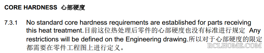

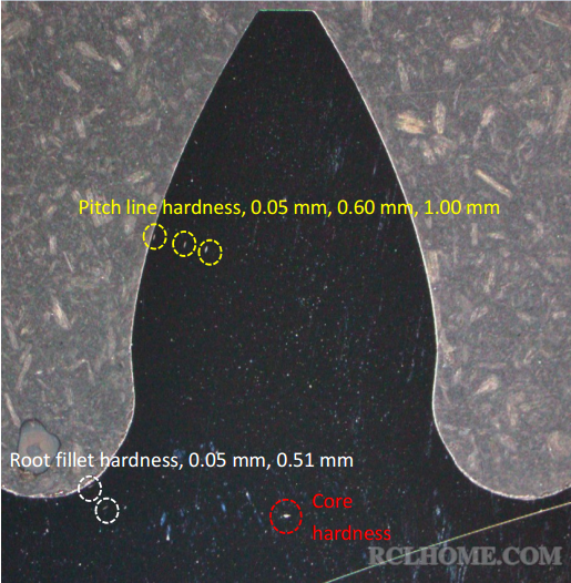

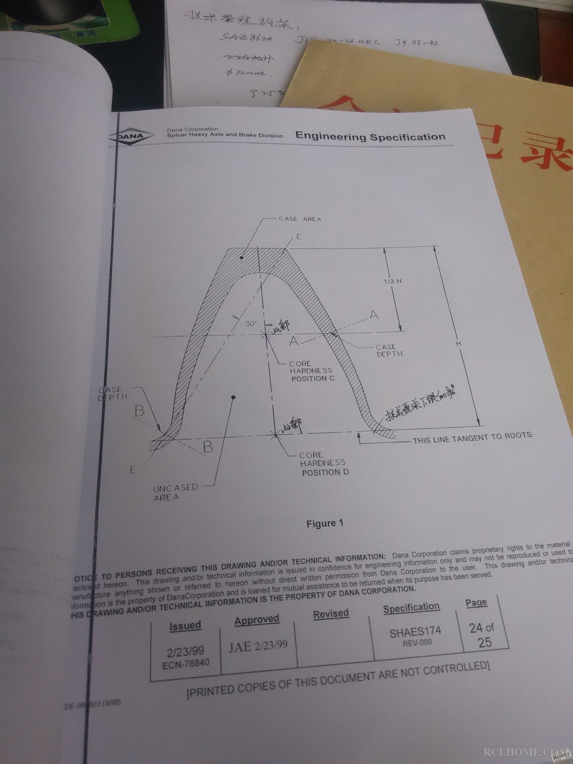

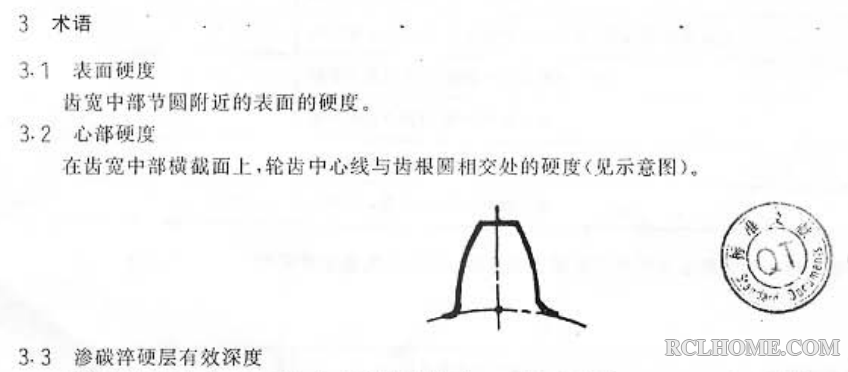

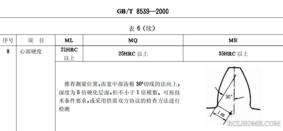

        关于齿轮的芯部硬度的具体检测位置,我见到过如下5个版本(见附图)

谢谢各位关注,心部硬度检测部位是按QC/T 262标准,见8楼杨工提供的图。很抱歉至今没有看到图纸,不知道齿轮模数和齿轮尺寸,不过从要求的硬化层深度推测,模数大概不小于6吧。
