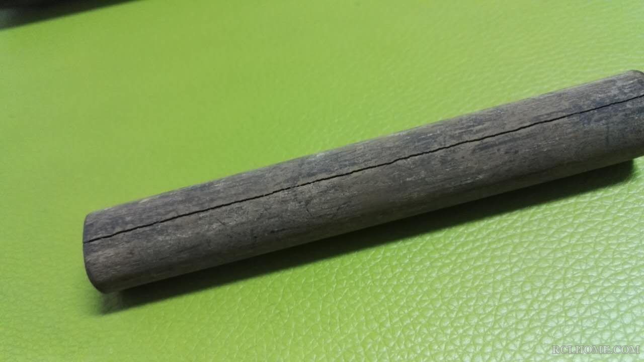

温度840-860℃,时间120分,材料42CrMo,设备三永网带炉。回火后发现有裂纹。具体看看图片。为什么时840-860℃,开始温度未及时调整,860℃,后来改为840℃。但是裂纹整个过程都有裂纹,我们以前曾经用860℃的淬火温度做,出现过裂纹,所以改为840℃,又出现了,请各位专家发现是什么原因? 002.jpg 02.jpg 有。

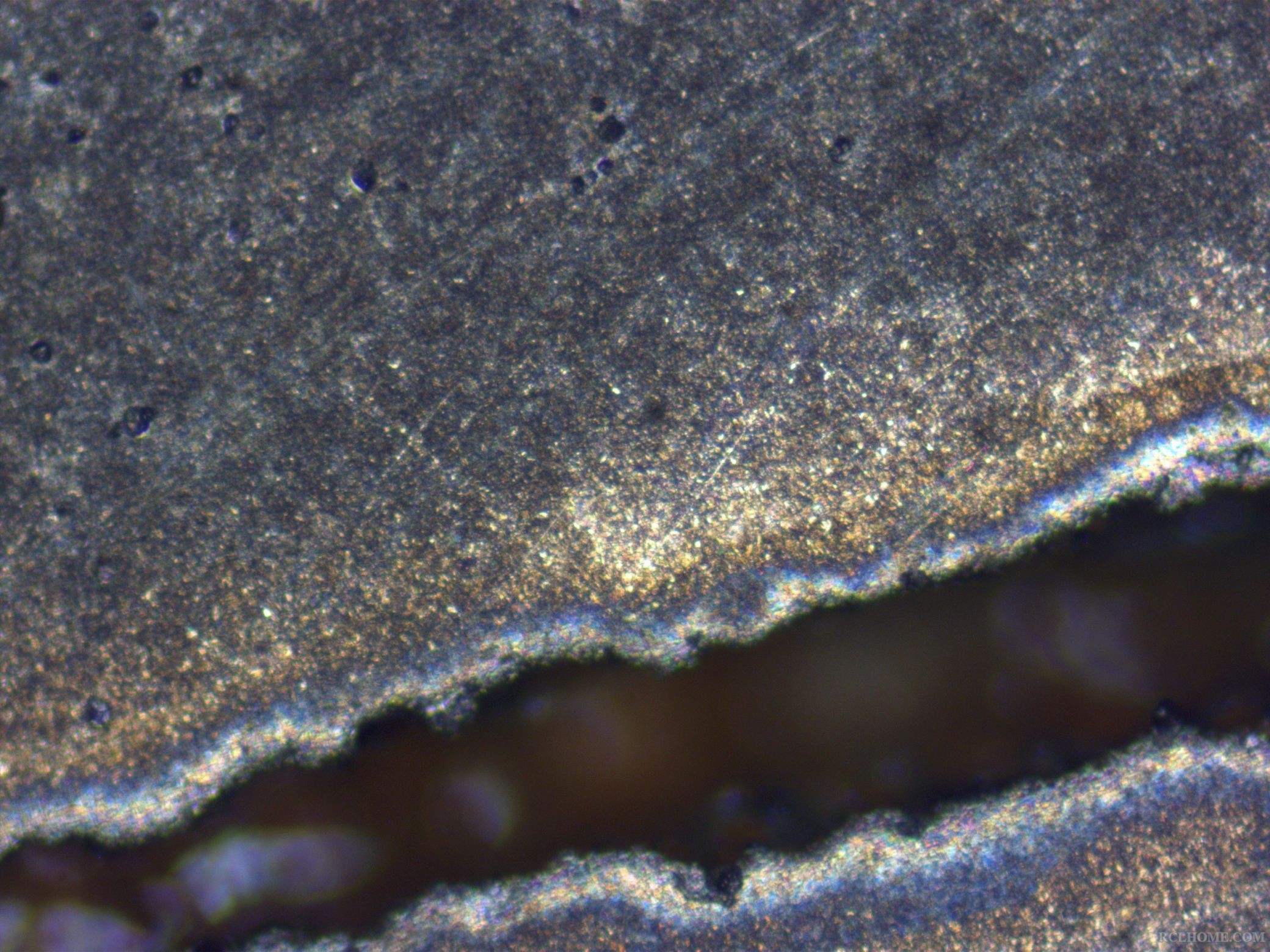

裂纹周边好像有贫碳的痕迹,所以初步判断原材料有问题。但是原材料探伤检查没有发现有缺陷,折叠、划伤、拉伤都没有。

没有。回火后发现的。现在检查原材料。暂时没有发现材料的问题。从裂纹周边来看,与外圆周边一样,有贫碳迹象,所以我也怀疑材料有问题。我们网带炉碳势设置有点低,所以外圆贫碳,裂纹周边也有贫碳

淬火介质?工件直径?即使贫碳产生综裂的概率也不会很大,特别是如此笔直的裂纹。个人认为,炉温指示偏低或奥氏体化过度,冷速过快是其开裂的原因,当然不排除原料原来的划伤部位扩展出现裂纹的可能。

        因为,从裂纹的形态上看,根本不是热处理淬火裂纹的特征,所以,不是原材料缺陷,也是在锻造时已经开裂,或锻造折叠

的确,从小图看到的是裂纹遗传或过热(烧)性质,从大图看到的是纵裂性质。

呵呵呵,如果是淬火应力过大引起的裂纹,锋利,裂纹内部无脱碳或许是部分特征。一般是穿晶断裂特征。
锯齿状裂纹或许是过热,过烧,碳化物偏析等造成(楼主的案例),一般是沿晶断裂特征。

       热处理开裂有明显的特征:裂纹多发生于应力集中部位,裂纹一般为独立(孤立)存在,有明显的始末端,不会有脱碳层,裂纹有一定深度,甚至发生贯通性开裂(掉块)现象

裂纹如果没有穿过圆心与冷却速度过快有关,表面遇冷收缩,中心部位阻止收缩,产生拉应力垂直与坯轴向,表面应力最大,先开裂,并向心部延伸,应力逐渐释放,到圆心处结束。

第一张图片上的小黑点是什么鬼,是缺陷吗?
