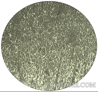

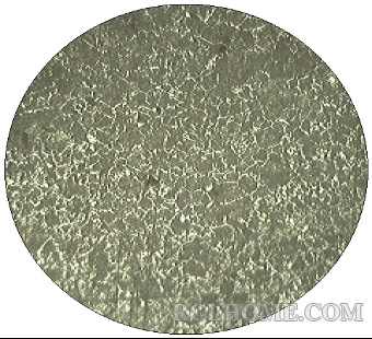

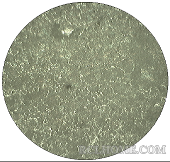

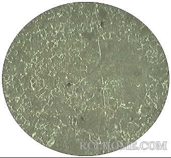

         50#碳素结构钢880℃×2h→480℃×4h→空冷,硬度234~236HBW,晶粒度见附件。
        这个结果是否正常?

一、请上一张清晰的500倍图片。
二、怎么会想到用480℃作为等温温度呢(请参考50钢的TTT图)?

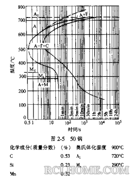

         钢质模锻件正火金相及晶粒度检查均在100倍下进行,为什么要在500倍下观察?

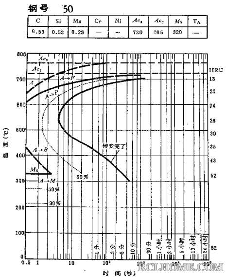

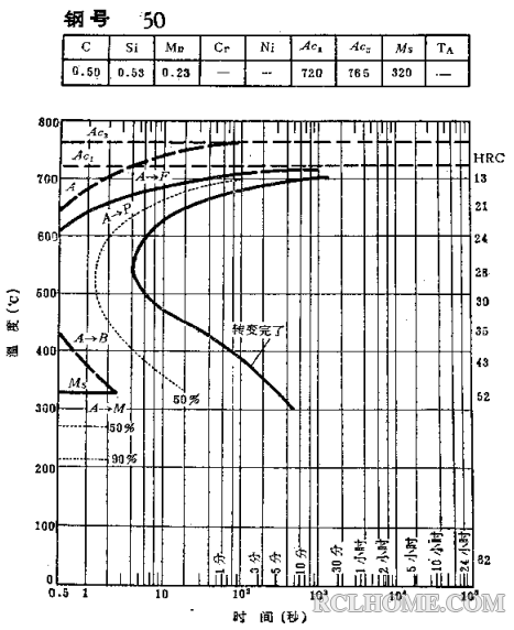

          50#钢的TTT图见附件(截图),在480℃是为了获得较高的正火硬度,目前实际测试硬度还是偏低的,你认为应该在什么温度等温呢?

发表于 2016-3-8 16:09:04 | 显示全部楼层
孤鸿踏雪 发表于 2016-3-8 09:33
钢质模锻件正火金相机晶粒度检查均在100倍下进行,为什么要在500倍下观察?
1,我需要500的图片看组织。
2,晶粒度检测没有规定一定是要
在100下观察,要具体情况具体对待。
3,你的所谓等温正火选择的等温温度在鼻尖温度以下,属于全球首创话啊。

你发上来的TTT图,不是一张完整的TTT图。
 楼主| 发表于 2016-3-8 16:18:33 | 显示全部楼层

你的这个50钢所谓的等温正火是为了获得F+P类型的组织,是吧?
如果是的话,你可以对照着你上传的50钢的TTT图看看下面的这个截图。

 楼主| 发表于 2016-3-10 09:19:55 | 显示全部楼层
搬运工 发表于 2016-3-9 23:14
以获得贝氏体组织的等温处理除外。
如果是 ...
            看看这个。
            如果你确认我这个50钢在480℃等温,一定会产生一定量的上贝氏体,那么硬度呢?为什么这么低?
            何况,本案的技术要求是硬度19~23HRC(约相当于220~240HBW),晶粒度4.5~5.5级,并未提出组织要求

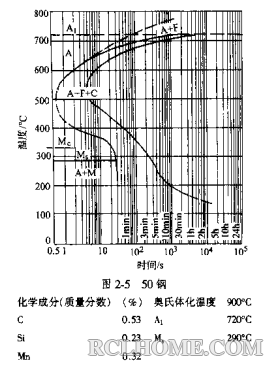

       1. 对应于实际化学成分和奥氏体化温度,50#钢的TTT图很多,这里先给你上一幅与本主题材料含碳量极其接近的(见附件截图);
       2. 你可否在这幅TTT图上标定一下发生上贝转变的最低温度?
       3. 50#钢480℃等温正火后的500倍金相照片只有等下批锻件来后再做,然后提供给你,如果你觉得不放心,我还可以直接把正火小件发给你

          这个50钢TTT图来自《热处理工程师手册》(第2版),我看到的就是这个,你能否提供一个完整的?

你问为什么硬度这么低,我反问一句,如果过冷奥氏体在到达等温温度之前已经部分的发生了高温分解,零件还能够具有与该材料所对应的等温转变曲线中标注出来的硬度值么?

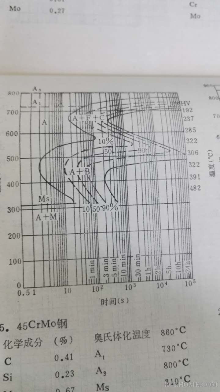

老孤:你提出的论点很有误导的意思,一开始我也困惑了。等温正火火,应该得到上贝氏体,那么硬度应该达到23HRC,可是,实际上,我用45钢正火只能达到180-190HBS,所以你得到234HBW已经不错了。为何不能提高硬度呢?第一:只看图形不行,先看看你得到的组织,根本不是上贝氏体而是P+F,所以硬度达不到。第二,为什么达不到你想要的上贝氏体组织,看看50钢的等温冷却曲线,正火的得到的肯定是P+F而不是上贝,冷却速度达不到要求。使用等温淬火的工艺能否得到上贝氏体,您可以试一试。也许能够达到。但是如果是合金钢,你的假设可以达到。我上三张 GCr15钢.jpg 图供您参考。 50钢.jpg 45CrMo钢.jpg

发表于 2016-3-11 08:28:11 | 显示全部楼层
daswang 发表于 2016-3-11 08:01
老孤:你提出的论点很有误导的意思,一开始我也困惑了。等温正火火,应该得到上贝氏体,那么硬度应该达到23 ...
请问兄台,您这个是一本C曲线手册吗?现想要一本比较完整的C曲线手册不只有没有推荐。

         你再看看这个50#钢的C曲线(附图),在480℃等温得到的是珠光体+上贝氏体吗

        看看这个http://www.rclhome.net/forum.php?mod=viewthread&tid=20472&fromuid=8帖子,能否在附图中指出贝氏体转变的初始温度

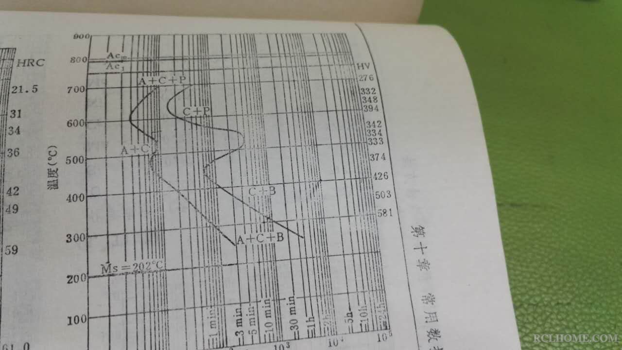

热处理手册第四册,496页(老版本的手册),CCT/TTT曲线都有的

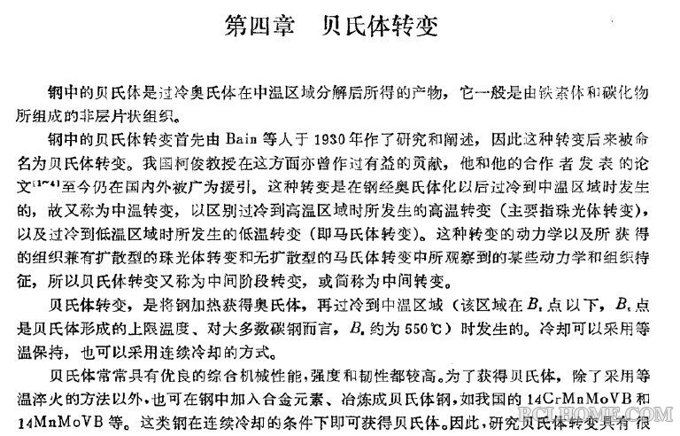

发表于 2016-3-11 12:30:03 | 显示全部楼层
我感觉这个温度多少会有上贝出现,已经在Bs点以下了,有多少量是个问题。
还有Bs线不像Ms那样是根直线,Bs线和冷速有关,冷速快,Bs点会低些,或许是靠得快冷速避开贝氏体转变?
孤鸿踏雪 + 10 感谢上传!

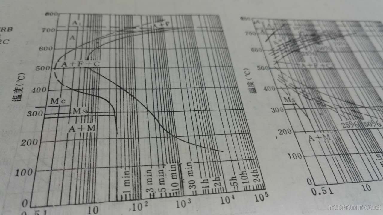

 楼主| 发表于 2016-3-11 15:16:48 | 显示全部楼层
还有Bs线不像Ms那样是根直线,B ...
          这段文字描述仿佛与这几幅图和22#楼的附图有很大出入

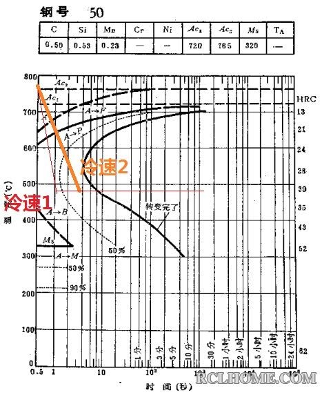

老孤,借你的图,假设了2种冷速,冷到480C保温,似乎冷速快的贝氏体会多,我前面想错了。
 楼主| 发表于 2016-3-11 15:46:21 | 显示全部楼层
        这个问题很值得探讨,如果在880℃到480℃这段冷速足够快(比如盐水冷却),过冷奥氏体根本来不及转变,然后在480℃等温足够长时间,那么最终获得的组织会是什么?P+F?  P+F+少量B?  少量(P+F)+B?

冷速越快,贝氏体量应该是越多的

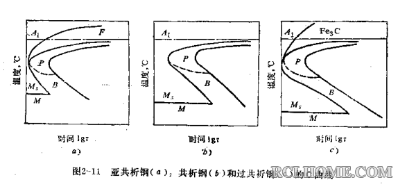

        这个,我不敢苟同。这要看在哪个温区的快冷吧?再看看26#楼左边那个图
发表于 2016-3-11 16:50:41 | 显示全部楼层
26楼的左图,Bs曲线是怎么样的?是拐点以下最左面那根曲线吧?
什么是Bs?贝氏体转变开始温度是也。
 楼主| 发表于 2016-3-11 18:27:31 | 显示全部楼层
什么是Bs?贝氏体转变开始温度是也。 ...
        你说的那个拐点,很明显是P珠光体转变线与贝氏体转变线的切点,也就是说,它既是Bs,也是Ps,那么随着时间的推移(比如等温),再往右呢?不还是发生P转变吗

看这张图,500℃以下应该有贝氏体出现,估计数量不多,所以用500x好好看看,是否有贝氏体。
