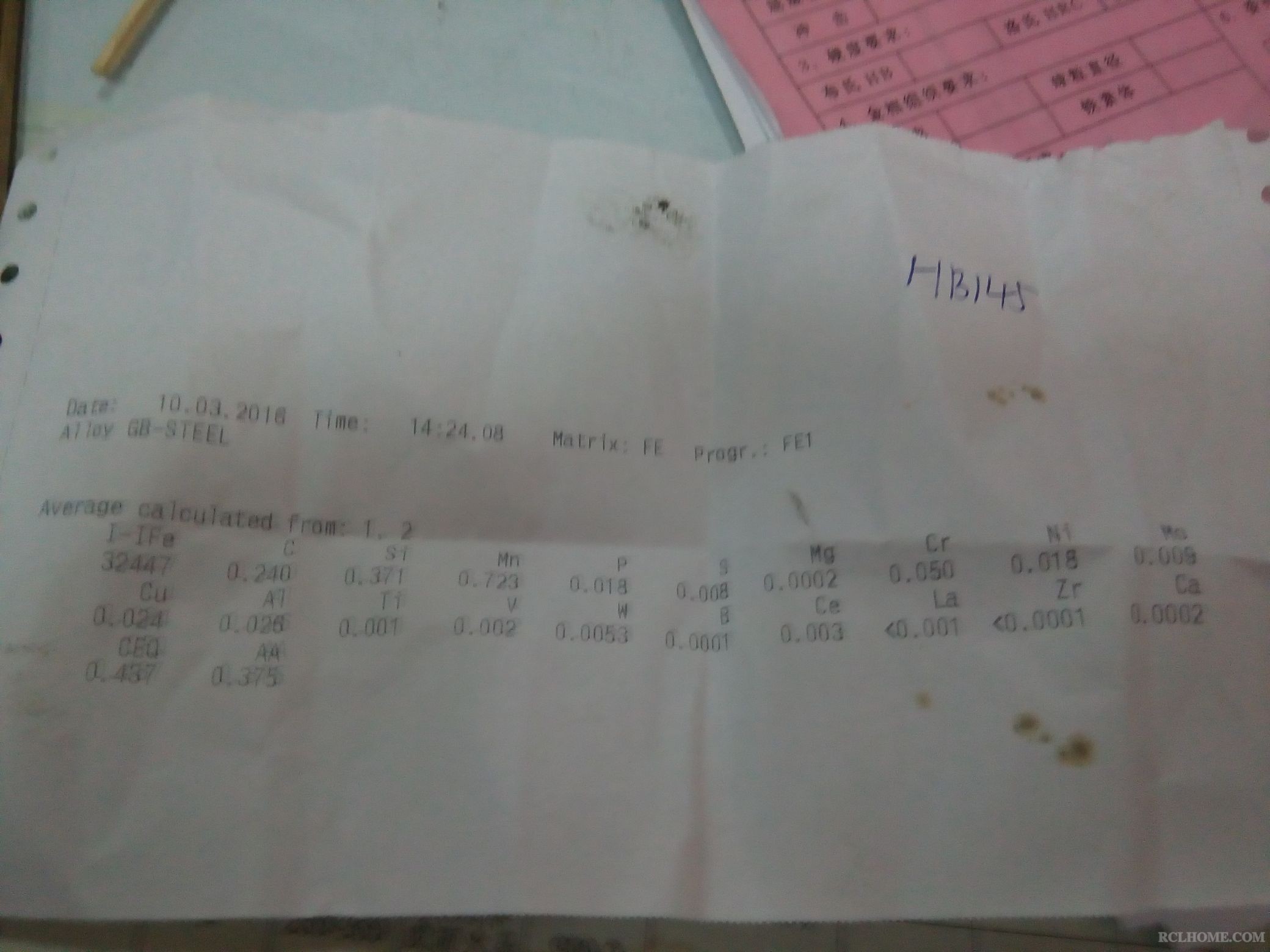

 楼主| 发表于 2016-3-10 15:56:00 | 显示全部楼层
孤鸿踏雪 发表于 2016-3-9 15:42
哦,原来你是说的螺纹后面的那一段圆柱体外圆!看那个表面状态,我深度怀疑那个地方硬度低,当 ...
打硬度145HBS,低吗?符合产品要求

 楼主| 发表于 2016-3-11 07:26:37 | 显示全部楼层
孤鸿踏雪 发表于 2016-3-10 16:32
呵呵,原来是因为你的硬度太低嘛
145HBS就能造成机加面不光洁?产品要求135-170HBS.

材料是65-35,几乎是很差的碳钢
发表于 2016-3-11 16:02:56 | 显示全部楼层
tianmu 发表于 2016-3-11 16:00
材料是65-35,几乎是很差的碳钢
       这种材料要想获得很好的表面光洁度,还是调质吧,把硬度控制到26~30HRC,想把它加工成主题那个熊样,也未必能够

 楼主| 发表于 2016-3-12 08:14:51 | 显示全部楼层
qibao9891 发表于 2016-3-11 21:42
那个是刀不快了。很多人已经建议了,杨版也定论了,我就不掺和了。
欢迎掺和,杨版的定论我可不敢接受,同一批产品不少,仅一件如此。
 楼主| 发表于 2016-3-12 08:17:34 | 显示全部楼层
IMG_20160312_082120.jpg 孤鸿踏雪 发表于 2016-3-11 16:02
这种材料要想获得很好的表面光洁度,还是调质吧,把硬度控制到26~30HRC,想把它加工成主题那个熊 ...
这种材料调质到26~30HRC还是比较费劲的,再说那也太硬了,客户也不会答应的
