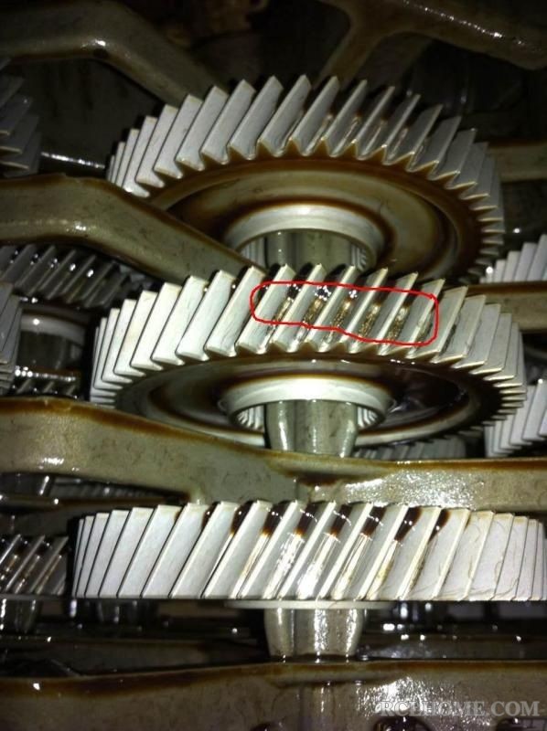

          周期推盘式渗碳生产线加工,齿根部顽渍(附着物)清洗不掉,大家分析一下在什么环节形成的?如何形成的?如何解决?
          原因本题所传图片(附后)来自micrsoft发给老孤的微信
发表于 2016-3-15 09:37:03 | 显示全部楼层
从照片上看齿轮在料架上不是垂直的(有点歪),这照片上的零件是淬火后还是淬火清洗后?

发表于 2016-3-15 10:04:27 | 显示全部楼层
个人认为两个方面组成:1.前清洗。2.淬火油。
     认为原因是,这样的情况也发生在我们的零件上。当时把零件放在其他清洗机上洗完,压缩空气吹干。然后零件在推盘线清洗机后面装料进炉。出来的结果是立竿见影,但没完全消除。后来过春节,把油槽清理,去除淤泥和底部杂物。再按上面描述步骤试验,效果很明显。但要保持这样的效果要在前清洗机上下很大功夫。  以上情况希望有帮助。

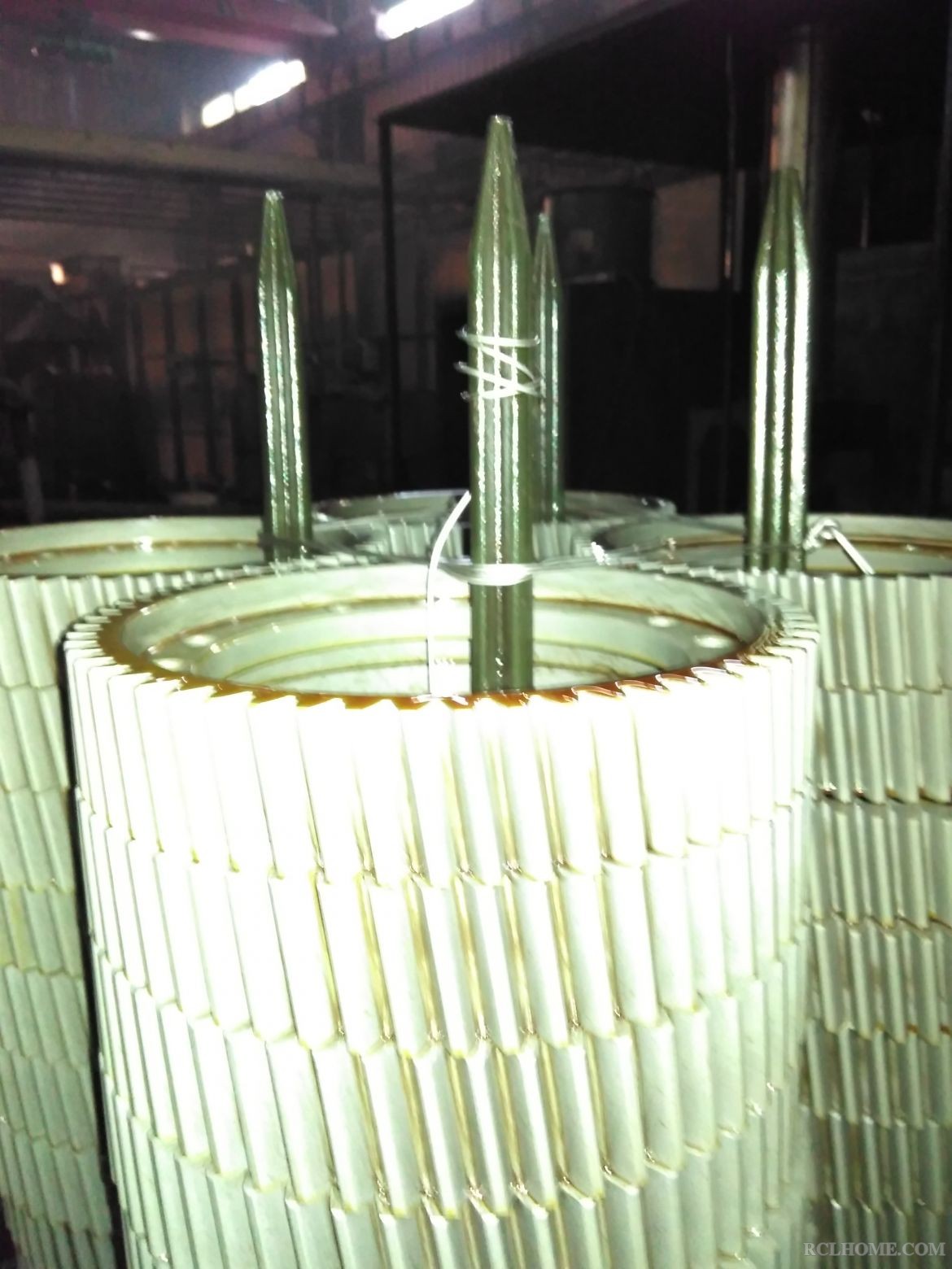

发表于 2016-3-15 16:53:00 | 显示全部楼层
cnszgong 发表于 2016-3-15 09:37
从照片上看齿轮在料架上不是垂直的(有点歪),这照片上的零件是淬火后还是淬火清洗后? ...
6328顺时针转90度。
6329旋转180度。
即是装料状况。
淬火后,后清洗前。凹面油,未清洗很明显。齿间油往下流也可看出。。。。

发表于 2016-3-15 16:57:29 | 显示全部楼层
     认为原因是,这样的情况也发生在我们的零件上。当时把零 ...
前清洗可能不是这次主要原因。
直接酒精清洗工件,从前清洗机之后,预氧化炉之前进去,6329的红圈圈里的东东还有。
(以前在其它公司,用这个方法试过,也是这种现象,出来的工件是干净的,证明是前清洗的原因)

发表于 2016-3-15 19:39:34 | 显示全部楼层
个人认为图片中所出现的色斑与是否经过前清洗没有关系。

 楼主| 发表于 2016-3-16 09:33:37 | 显示全部楼层
wanggong 发表于 2016-3-15 16:53
6328顺时针转90度。
6329旋转180度。
即是装料状况。
         如果前清洗后非常干净,那么渗碳淬火经沥油后,再经后清洗后,齿根部不会留下形似烧结物的顽渍。
         我比较认同9#楼的观点。

发表于 2016-3-16 21:37:37 | 显示全部楼层
搬运工 发表于 2016-3-16 16:13
推盘炉渗碳淬火,江苏鑫露淬火油,出炉后待清洗产品。
可能还是前清洗的问题。又用酒精清洗了,这次是从预氧化炉后面进去的,干净了。
怀疑上次清洗没用力。酒精里面泡一泡,没用劲用刷子刷。。。。
继续验证中。。。。
一件两件好说,一炉两炉也好说,外观麻,大不了花点人工,弄干净。长期这么连续干,可能难保障。。。。

发表于 2016-3-18 16:39:13 | 显示全部楼层
之前也有遇到过类似的情况,渗碳淬火后发现有斑点,齿面/齿根都有。抛丸后仍然存在。原因是,清洗时采用浸洗 压缩空气吹干时,由于齿轮的齿各个方向都有 压缩空气喷头分布在两侧,导致一些清洗剂残留。进炉前使用气枪多个方向吹干,就解决了。不知有没有共同点

发表于 2016-3-28 11:15:21 | 显示全部楼层
孤鸿踏雪 发表于 2016-3-16 09:43
天机不可泄露,否则,技术可真不值钱了
什么天机不天机嘀?
可以是预氧化原因。试验表明降低预氧化温度,外观明显改善啦!
