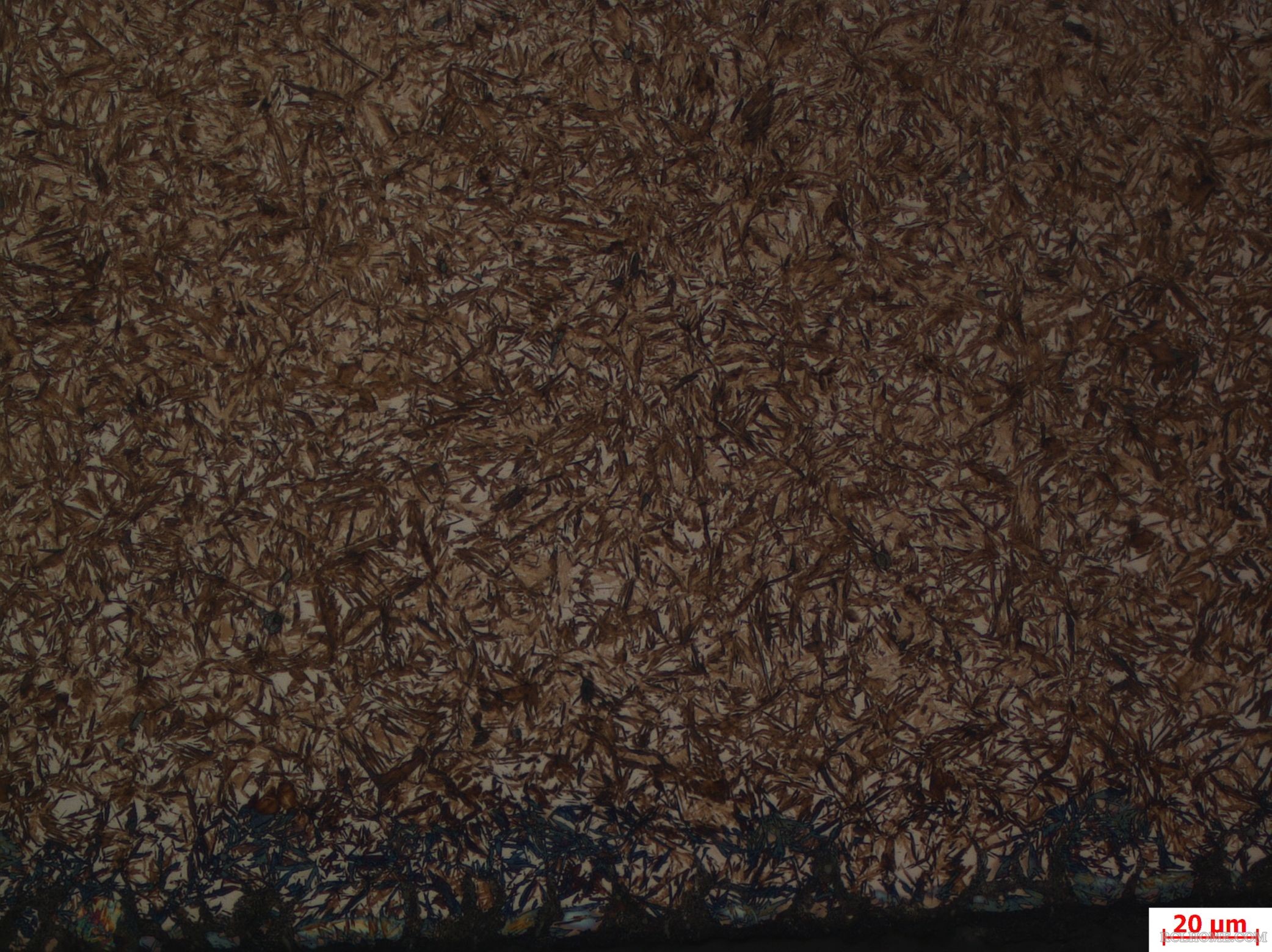

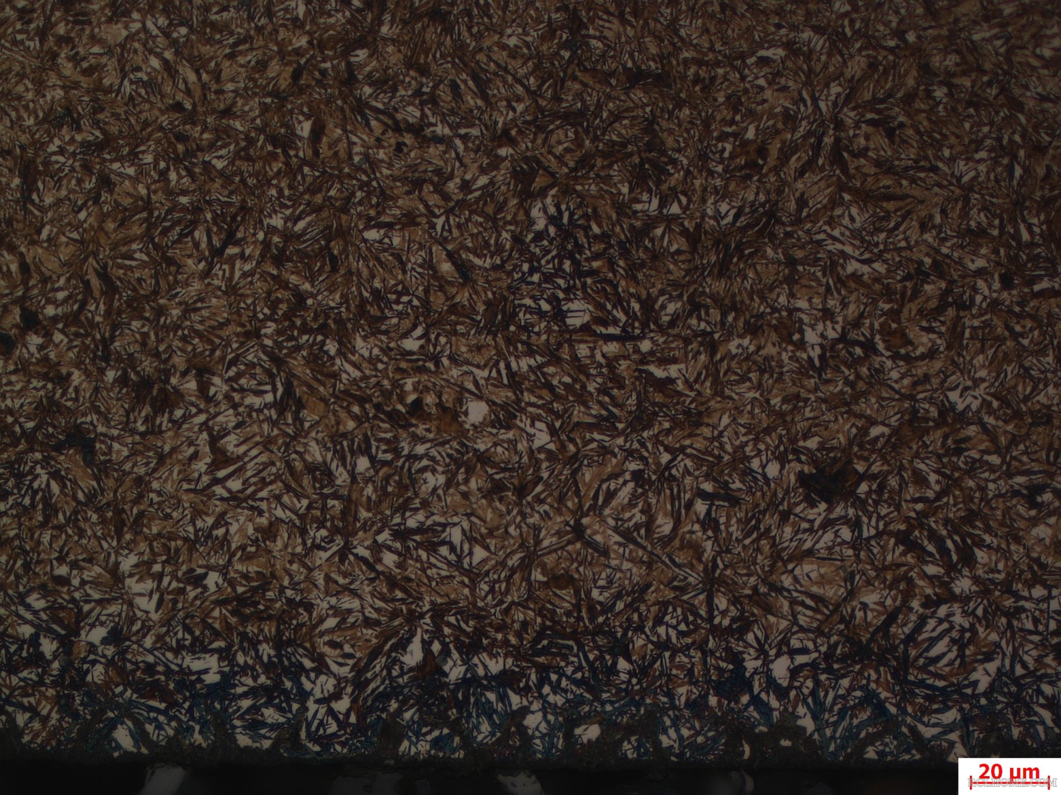

发表于 2016-3-18 15:07:40 | 显示全部楼层 |阅读模式
清淡 + 20 漂亮的图!
发表于 2016-3-18 17:25:00 | 显示全部楼层
以前做齿轮也对残奥评,是在200x下评残奥含量。回去看看以前报告,再猜猜这个的含量。
发表于 2016-3-18 17:27:54 | 显示全部楼层
王工表面含碳量多少?我猜应该不会超过0.85
发表于 2016-3-18 18:53:57 | 显示全部楼层
4级的残奥,0.9%C左右的含碳量!
 楼主| 发表于 2016-3-18 19:45:05 来自手机 | 显示全部楼层
沧海一声笑 发表于 2016-3-18 18:53
4级的残奥,0.9%C左右的含碳量!
我感觉5级了

发表于 2016-3-19 07:41:43 | 显示全部楼层
马氏体级别呢/6级够不够?

发表于 2016-3-19 08:47:32 | 显示全部楼层
按我们的评判不会低于5级的。

发表于 2016-3-19 10:31:45 | 显示全部楼层
按照国标T262,介于4级和5级之间,更偏向于5级

发表于 2016-3-19 12:02:18 | 显示全部楼层
清淡 发表于 2016-3-18 17:25
以前做齿轮也对残奥评,是在200x下评残奥含量。回去看看以前报告,再猜猜这个的含量。 ...
200X?Which standard?
通常不是400X?或500X吗?QCT262/GBT25744.

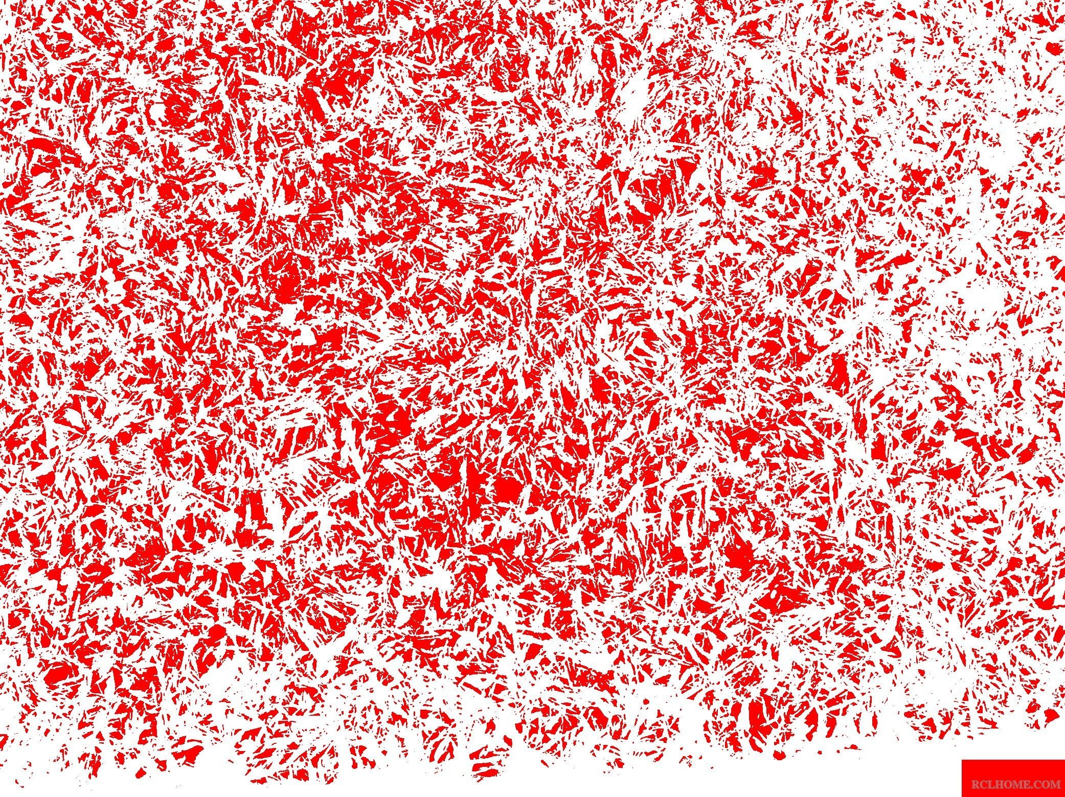

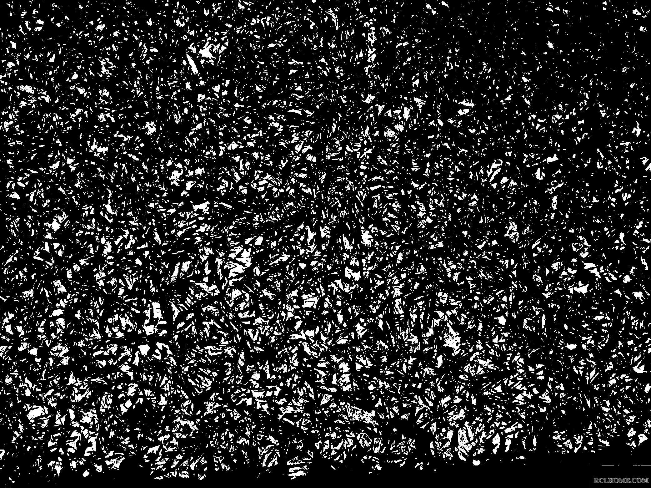

发表于 2016-3-19 14:11:16 | 显示全部楼层
17%austenite

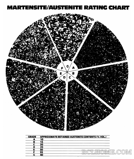

发表于 2016-3-20 10:36:28 | 显示全部楼层
用这个比较一下

发表于 2016-3-20 11:45:27 | 显示全部楼层
这是哪个公司制作的标准。真漂亮!不是汇九的吧?客户?那个QCT262标准图谱搞得4级比5级都严重。中国人们居然用了几十年而且还一直在用并将继续用下去。都是我的错!我不该离开热处理行业,不该离开汽车行业嘀。千不该,万不该,不该把国内汽车市场拱手送给外资?尝到外资果实的人们说改革开放就是好哇就是好!
因为汽车行业不可能继续搞热处理标准修订,人没了。行业之间也是竞争关系,没有上级主管部门啦!也没有哪家汽车公司能够一家独大,把自已的标准强制成行业标准。只能互相借鉴。
钢铁已死。。。。。。房地产行业,汽车行业。。。。中国经济命脉。新能源!
发表于 2016-3-20 11:48:09 | 显示全部楼层
wanggong 发表于 2016-3-20 11:45
这是哪个公司制作的标准。真漂亮!不是汇九的吧?客户?那个QCT262标准图谱搞得4级比5级都严重。中国人们 ...
         这是我收藏的一个国外标准中的一个内容

发表于 2016-3-20 12:06:05 | 显示全部楼层
从图片插入的标尺上看,按汽标应评为5级。杨工展示的图谱是美国依顿的标准。

发表于 2016-3-20 14:52:29 | 显示全部楼层
17%
不知道准不准

发表于 2016-3-20 20:17:00 | 显示全部楼层
你自已觉得准吗?只看14楼,我还以为是用什么定量方法呢。

发表于 2016-3-21 12:36:30 | 显示全部楼层
村长 发表于 2016-3-20 22:55
说说你的看法啊?哑谜不懂
我觉得不准。
14楼你只报含量。我就想问问用了什么定量方法。
20楼给图片,那就是图像处理软件。当然不准。不然可以推广使用,订立标准。只是金相显微镜厂家的一种有益探索及销售手段。
或者老孤的16楼也是一种写含量的检测方法。据说大众采用此种方法。5%,10%,15%去对比图片。

发表于 2016-3-21 17:01:54 | 显示全部楼层
wanggong 发表于 2016-3-20 20:36
我觉得不准。
20楼给图片,那就是图像处理软件。当然不准 ...
我们都是采用与标准图片对比的方法,甚至可以制作不同含量的样品经过x-ray测试过后的样品照片拿来做对比检测,但是人们总是希望能否将一些东西经济的量化测试,我觉得可行,还是有很大的参考意义。

发表于 2017-4-26 18:25:07 | 显示全部楼层
卡特的标准?

发表于 2017-4-26 19:46:52 | 显示全部楼层
我也觉得应该有5级

发表于 2017-4-26 20:48:48 | 显示全部楼层
让我评,图1评3级,图2评4级

发表于 2017-5-24 16:30:26 | 显示全部楼层
看了这图比较的话,最起码5级。。。不知合不合理?
发表于 2017-5-24 18:14:12 | 显示全部楼层
这个Ar可能达到了4级,属于级别比较高的领导
