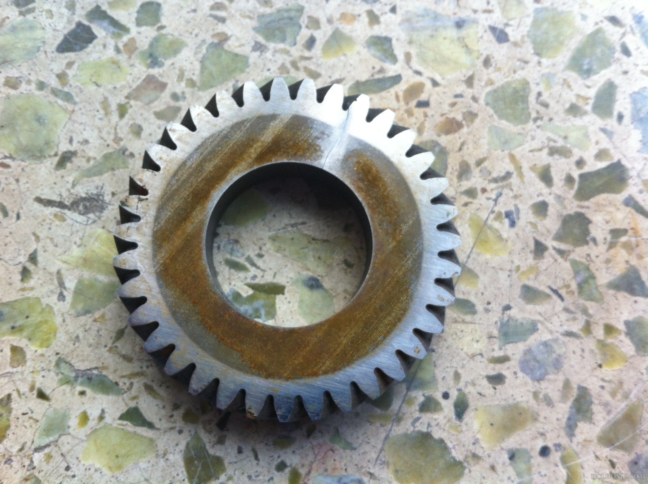

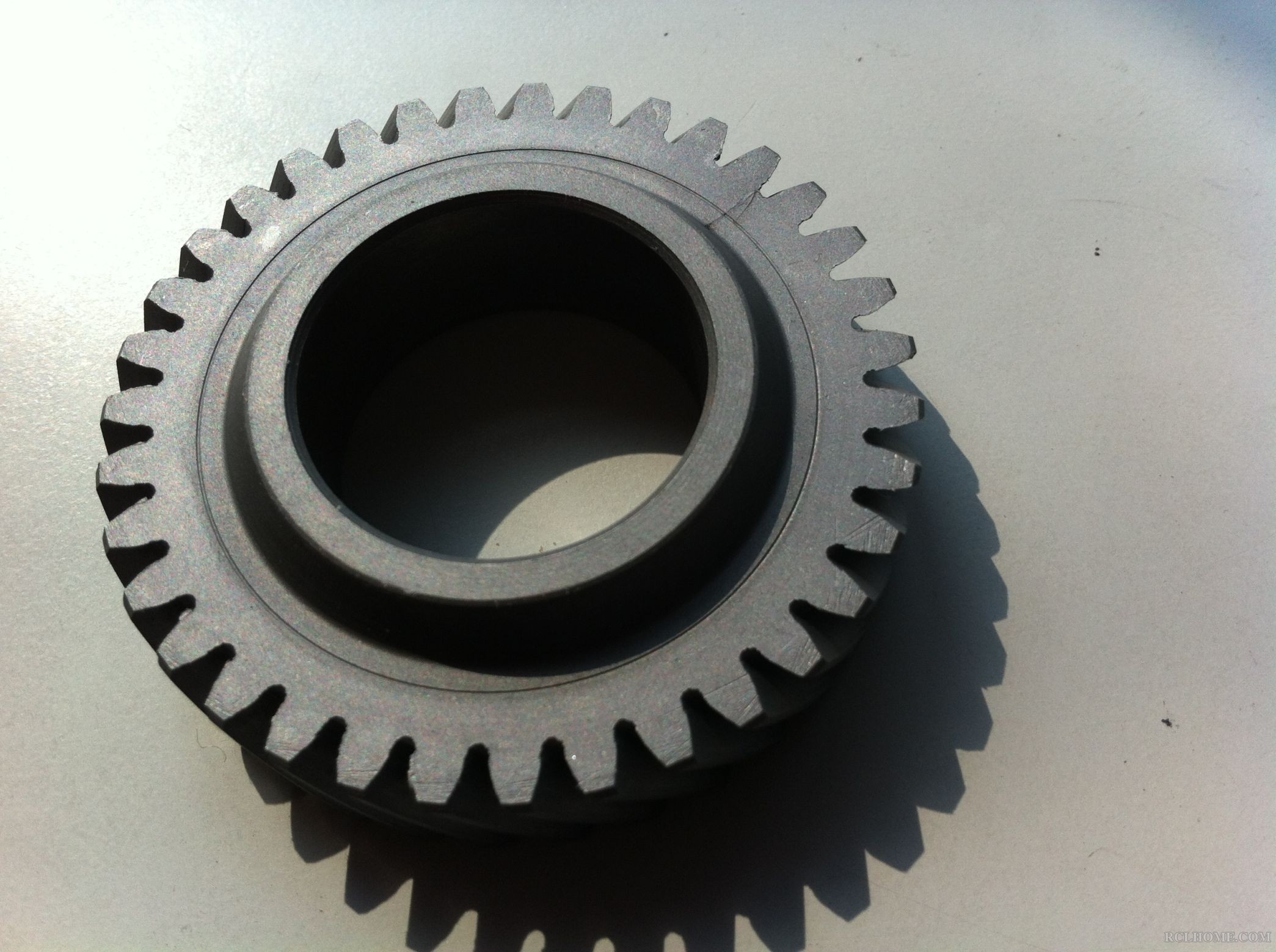

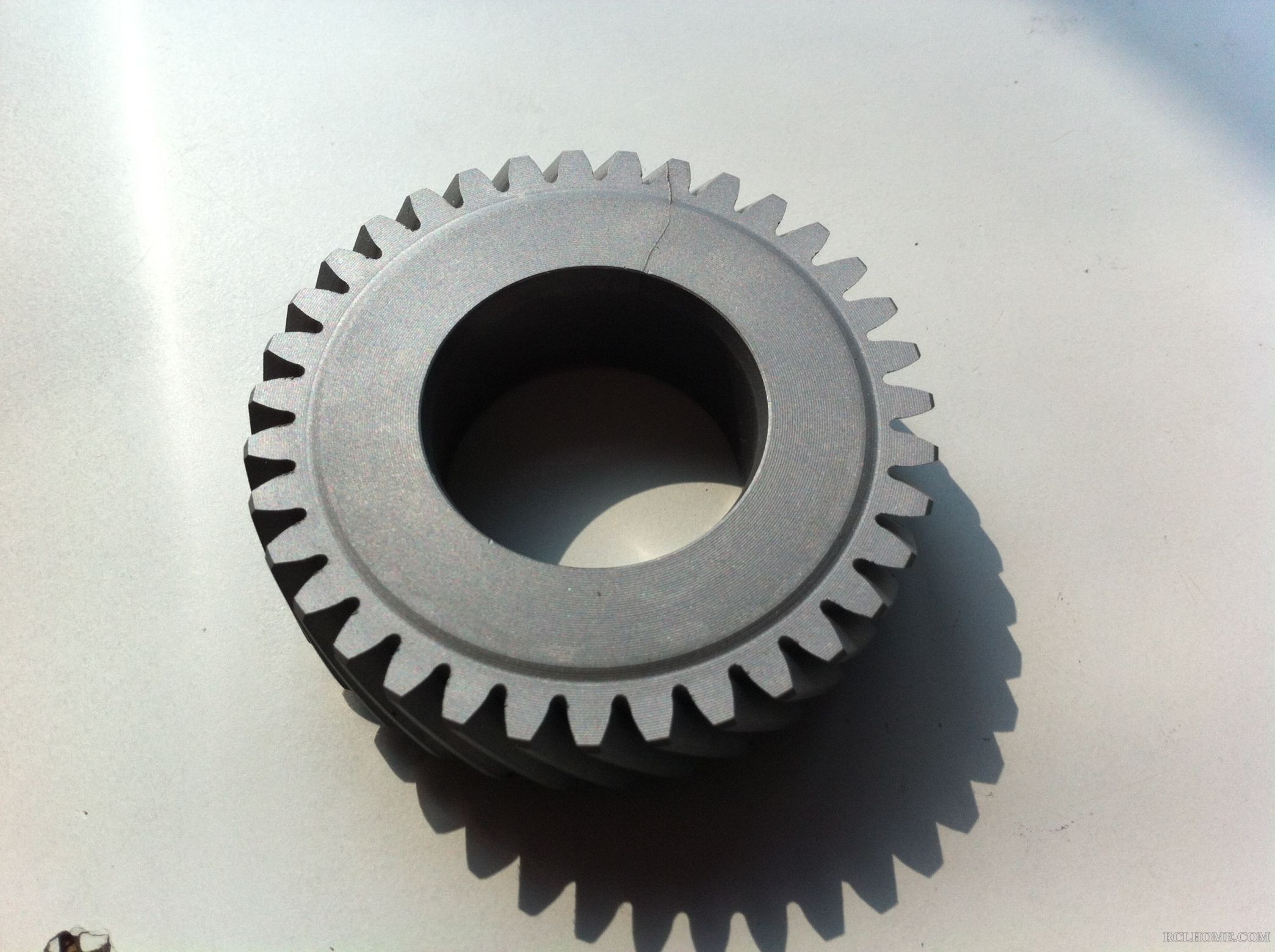

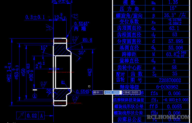

          一个小齿轮(见附图),技术要求为感应加热淬火:齿部硬度≥51HRC,有效淬硬层深度:齿根以下1~2mm。
          现采用GP200-0.25-C高频感应加热电源(自制半自动气动式淬火机床),调好电参数和时间参数后,首件剖检:CHD=1.85mm,作业1h左右后,抽取连续作业的三个产品剖切检查,有效淬硬层深度依次为:CHD=2.10mm,CHD=2.20mm,CHD=2.80mm。
          求原因
