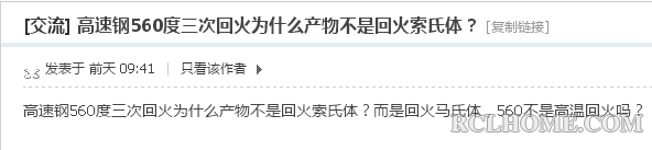

高速钢淬火后560℃三次回火为什么得不到索氏体组织
发表于 2016-3-20 11:50:11 | 显示全部楼层 |阅读模式
         如题,这个帖子是从其他网站淘来的

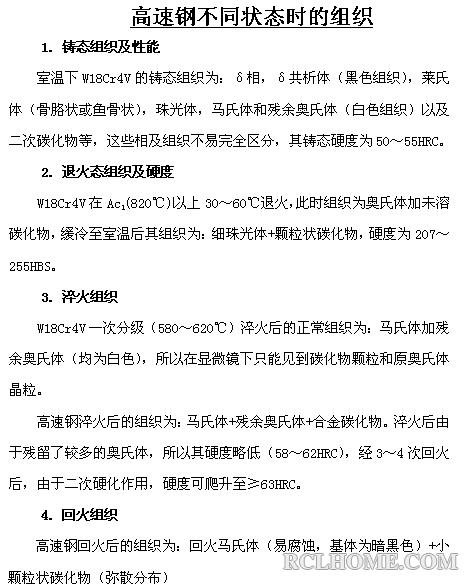

 楼主| 发表于 2016-3-23 10:14:46 | 显示全部楼层
高速钢不同状态下的组织组成
