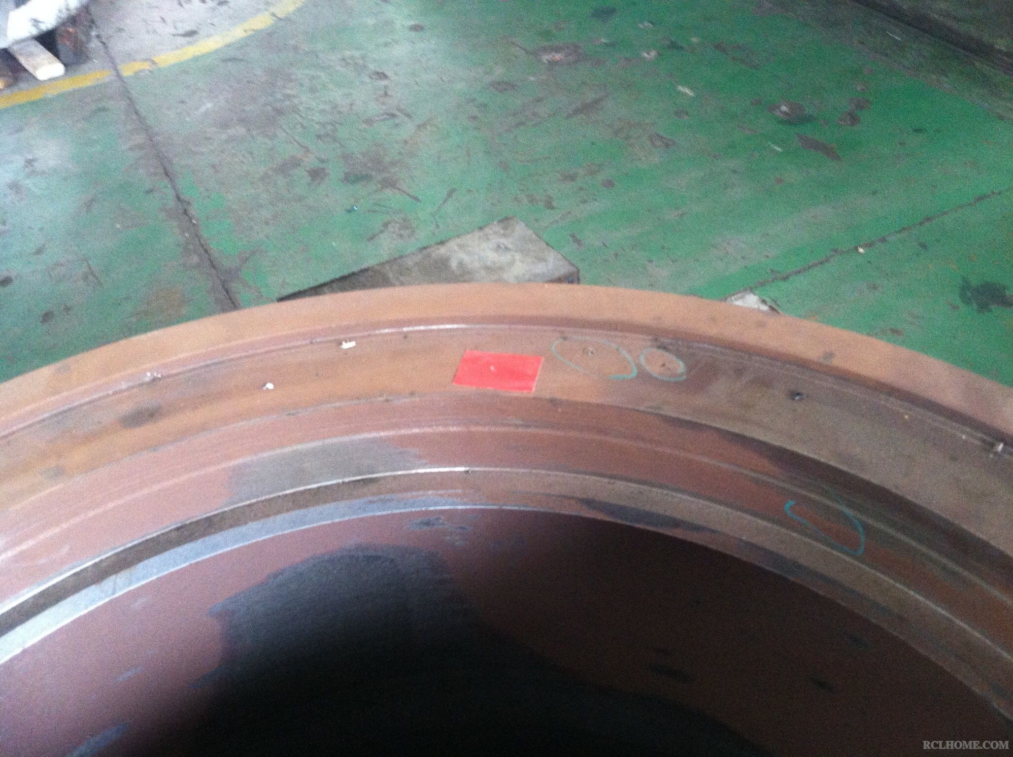

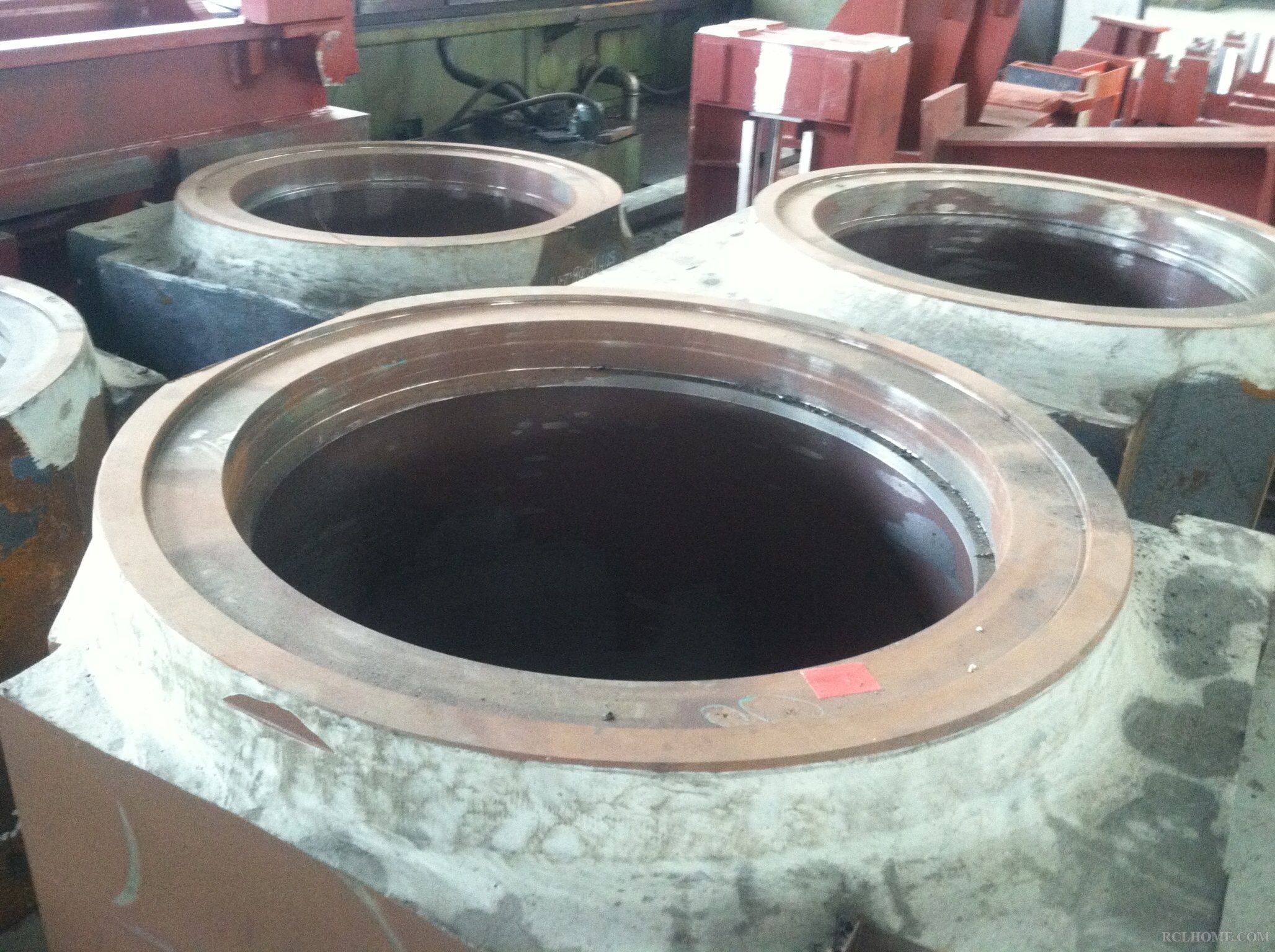

所以因为 发表于 2016-3-24 15:39
现在这个情况,铸件成分不均匀是否应该考虑?

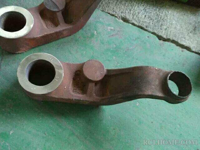

发表于 2016-4-3 13:19:37 来自手机 | 显示全部楼层
孤鸿踏雪 发表于 2016-3-30 09:24
我俩的判断虽然截然相反,但我和你也许是一样,是潜意识的作用,导致你一下子就认定是铸件,我则一下子就 ...
模锻的概率比较小,我倾向是铸件。
看工件中圆柱的端面,有一件出现一条缝的凸起,如果是模锻,应该两个都有。
锻模良好和磨损需要一定的模次,同一批调质件应该是锻造相隔时间不太长,锻模失前后锻造的两件产品都出现在同一批调质件的概率很小。然而,铸造容易会出现。
杨工意下如何?

1772
5915
5915
发表于 2016-4-3 23:35:12 来自手机 | 显示全部楼层
孤鸿踏雪 发表于 2016-4-3 22:46
好久没有抬过杠了,今天再来感受一下:
        贤弟以为那条缝应该是分型线?如果是,那么铸件 ...
工件长度中间的圆柱平台。
平台的上部平面,一个工件有缝痕,另一个没有。

发表于 2016-4-4 09:20:09 | 显示全部楼层
小小丑 发表于 2016-4-3 23:35
工件长度中间的圆柱平台。
平台的上部平面,一个工件有缝痕,另一个没有。 ...
         这次看到了这个缝是如何形成和留下的?为什么另一个木有?

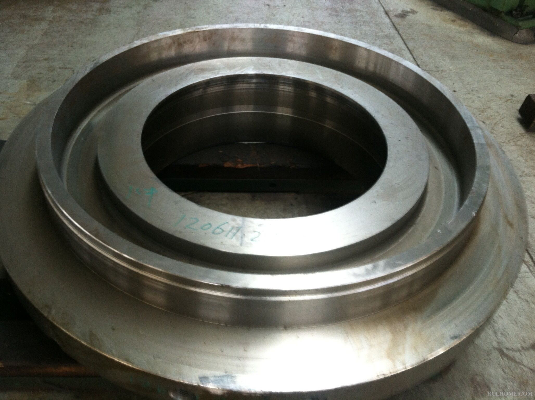

发表于 2016-4-4 12:10:15 | 显示全部楼层
cnszgong 发表于 2016-4-4 11:54
看看这是模锻件还是铸造件?
         看来老孤败了:能看到翻砂痕迹(残留砂迹)
