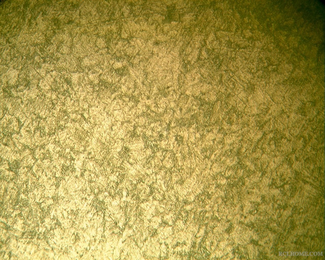

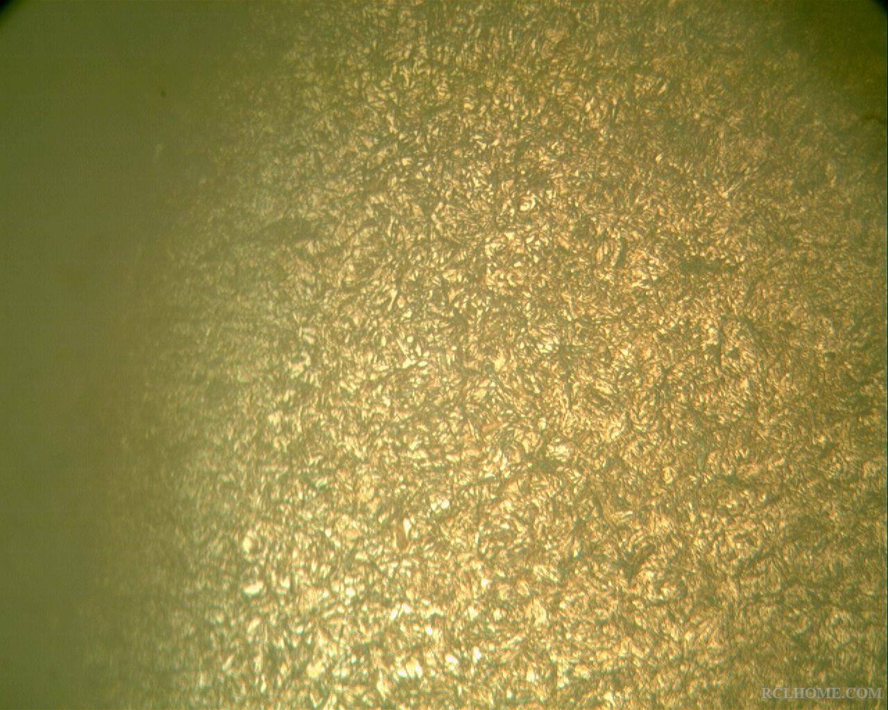

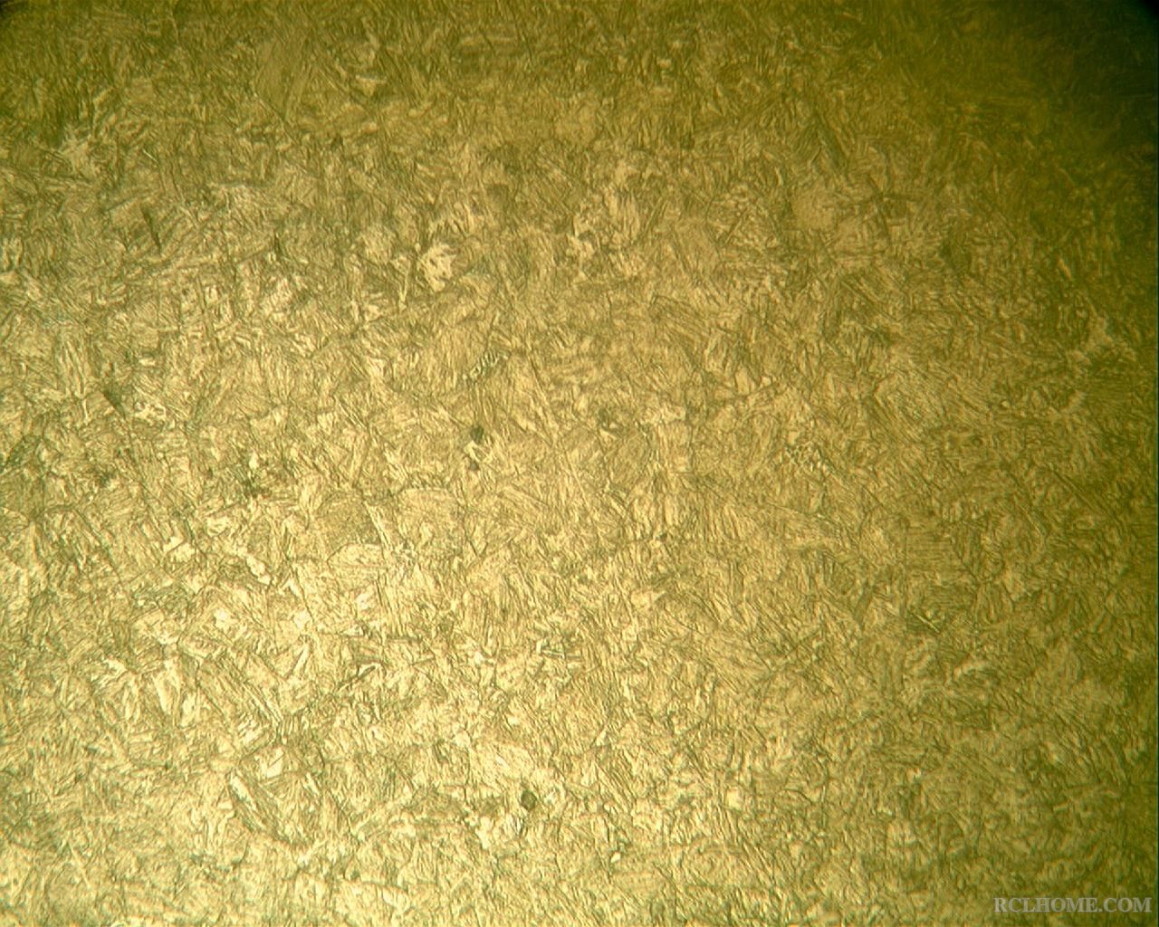

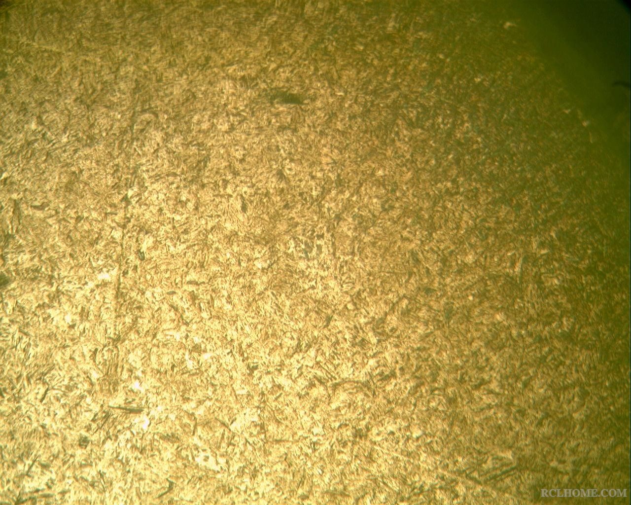

材质15CrMo,工艺要求渗碳淬火,工件尺寸大致15*120mm,层深0.4-0.6mm,HRC》58,渗碳工艺900℃碳势1.0%,强渗80min,扩散30min,降温860℃保温30min淬火,160℃回火*3h,使用设备多用炉,现在各炉产品直径涨量不同,对比下不同炉产品金相组织如下请大家分析下有何不同,其中异常组织心部硬度HV388,正常组织心部HV346.
异常心部组织400倍
异常心部组织400倍
正常表面组织400倍
正常表面组织400倍
正常心部组织400倍
正常心部组织400倍

第二张图是正常400x和第四张异常的差异怎么那么大?我想说第二张是不是200x的哦?

第二张图是正常400x和第四张异常的差异怎么那么大?我想说第二张是不是200x的哦? ...
倍数不会错的都是400的,我们的200镜头坏了拍不了200的
这个正常产品400倍的是不是和异常的产品心部组织有区别,
异常的心部硬度可以达到HV388,正常的心部硬度在HV346
第二张和第四张对比,第四张明显有残奥了。如果第二张和第四张都是表面的,而且都是400x,那第四张表面碳浓度和深度应该会大于第二张的。

如果碳浓度高的话,对于这种小轴,直径变化量会有影响吗?哪怕很小的影响几个υ? ...
影响应该有,但是多大就不知道了。你可以做一下正常件和异常件心部奥氏体晶粒度吗?因为我感觉你正常件心部晶粒度比异常件的要小,如果正常件的心部晶粒度比异常的小,那说明你的工艺是有差别的,如果什么参数都没变,那可能就是炉子区域性的问题了,你去检查一下吧。
