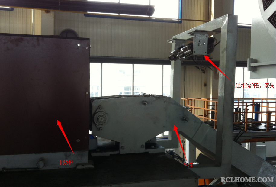

发表于 2016-4-29 14:36:52 | 显示全部楼层
随风飘飘 发表于 2016-4-29 11:13
固定在连续炉上面的,误差有多大呢
你说的可是这种
FR1.pdf
946.39 KB, 下载次数: 2
  发表于 2016-4-30 08:19
发表于 2016-4-29 14:50:38 | 显示全部楼层
这个比我说的高大上多了

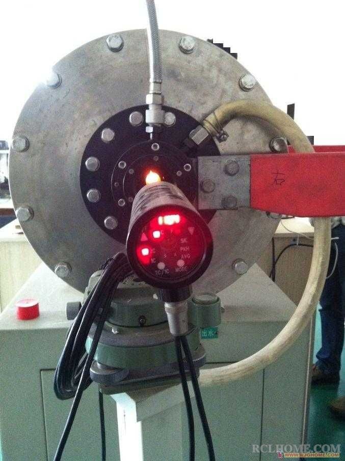

发表于 2016-5-1 09:30:57 | 显示全部楼层
在感应淬火中,红外线测温主要是检测相对值,检测的是变化,绝对值无意义。

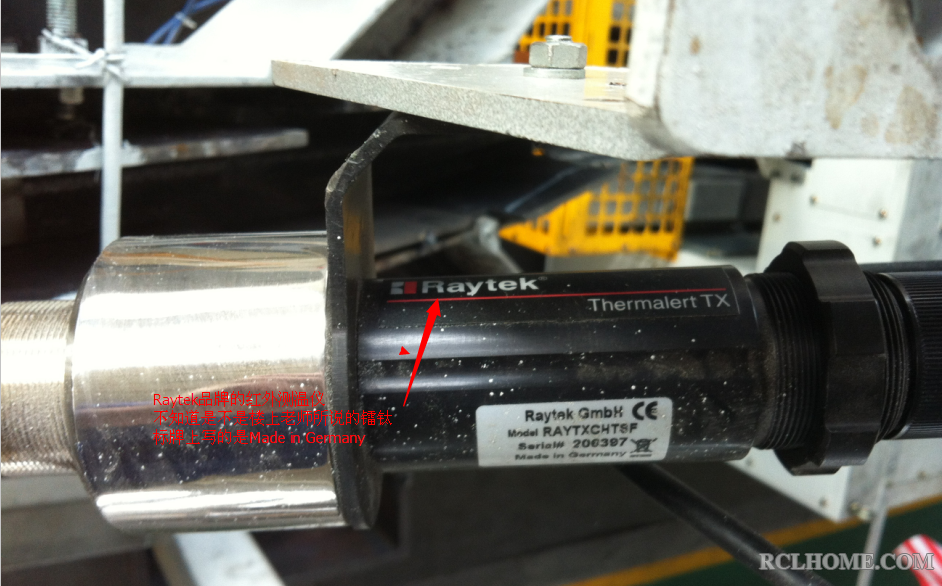

发表于 2016-5-3 16:38:17 | 显示全部楼层
老杨说的这种是镭钛MR1系列,FR1系列显示与测量是分离的,通过光纤连接。
