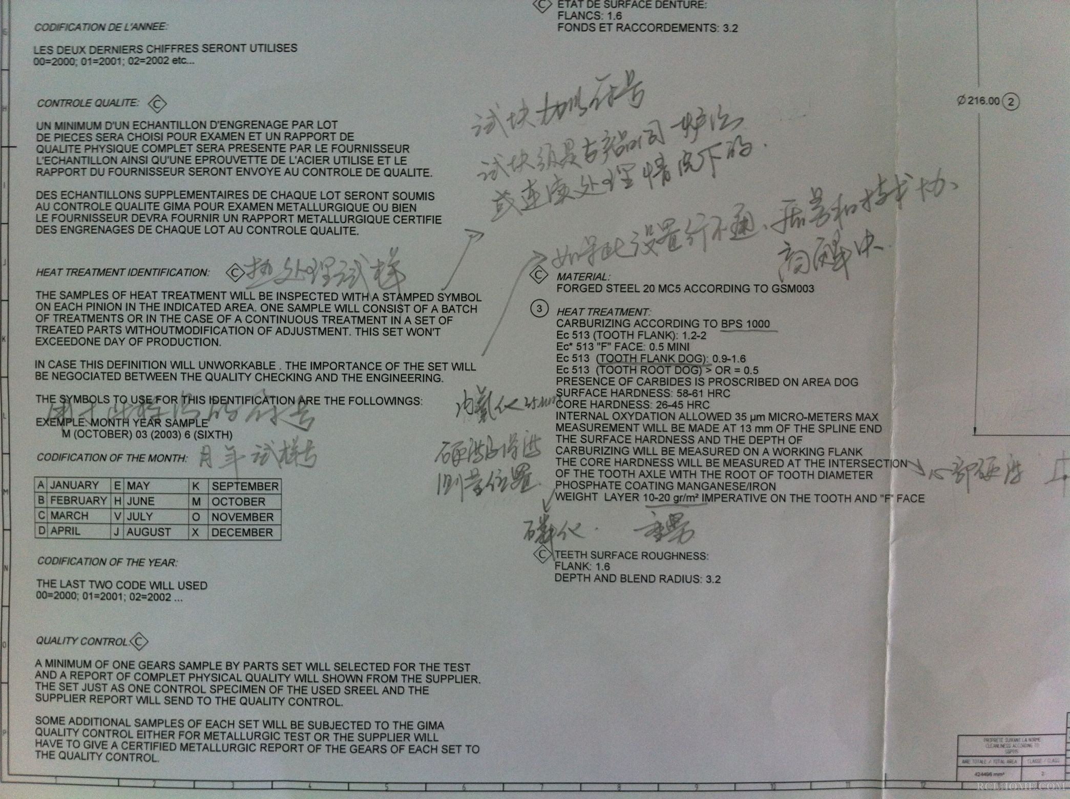

法国农业机械常州公司的产品很多这样的要求,个中原因自己体会吧。他们其中之一解释是:为强化喷丸做准备。
 楼主| 发表于 2016-5-12 10:46:23 | 显示全部楼层
Kiyogear 发表于 2016-5-11 21:23
法国农业机械常州公司的产品很多这样的要求,个中原因自己体会吧。他们其中之一解释是:为强化喷丸做准备。 ...
           您说的可是常州爱科?
           那么,您认为如何保证将产品稳定做到这个残奥要求?如果残奥数量控制在30~50%范围,那么它的硬度会在什么范围呢?
 楼主| 发表于 2016-5-12 14:38:35 | 显示全部楼层
           就是它了,大家看看是不是翻译存在问题?

孤鸿踏雪 发表于 2016-5-12 14:38
就是它了,大家看看是不是翻译存在问题?
看来我英语水平很差,这技术要求中没看到有碳氮共渗,也没看到残奥要求。但是貌似对渗碳层的碳化物要求蛮高的!
 楼主| 发表于 2016-5-13 17:48:00 | 显示全部楼层
cnszgong 发表于 2016-5-13 17:33
看来我英语水平很差,这技术要求中没看到有碳氮共渗,也没看到残奥要求。但是貌似对渗碳层的碳化物要求蛮 ...
是的,这个技术要求确实没有提到碳氮共渗和残奥数量的特使要求。也可能是我们的副总给人家面谈时,当面提出来的
发表于 2016-5-13 17:54:50 | 显示全部楼层
孤鸿踏雪 发表于 2016-5-13 17:48
是的,这个技术要求确实没有提到碳氮共渗和残奥数量的特使要求。也可能是我们的副总给人家面谈时,当面提 ...
现在有个问题:技术要求中不能看到碳化物,是指在多少显微倍数下看不到碳化物?
 楼主| 发表于 2016-5-13 17:57:06 | 显示全部楼层
cnszgong 发表于 2016-5-13 17:54
现在有个问题:技术要求中不能看到碳化物,是指在多少显微倍数下看不到碳化物? ...
不清楚啊,这些洋文,老孤一点也看不明白的
发表于 2016-5-13 18:00:58 | 显示全部楼层
有些外商(尤其是欧洲)确实有碳化物要求的,一般是指在400(或500)倍下看不到碳化物,但不是说没有碳化物。
 楼主| 发表于 2016-5-14 18:08:10 | 显示全部楼层
tlx322 发表于 2016-5-14 10:12
杨工渗碳的碳势用的不高吧?我当时是试炉,高碳势,热油淬火,未回火检测的。但是从其他资料看,觉得真心 ...
          惭愧,我今天休息了,一大早就坐车来日照办点事,自己的电脑没有带,现在是在宾馆上网,还不能提供给你这两种材料的金相组织照片,等周一再说吧
