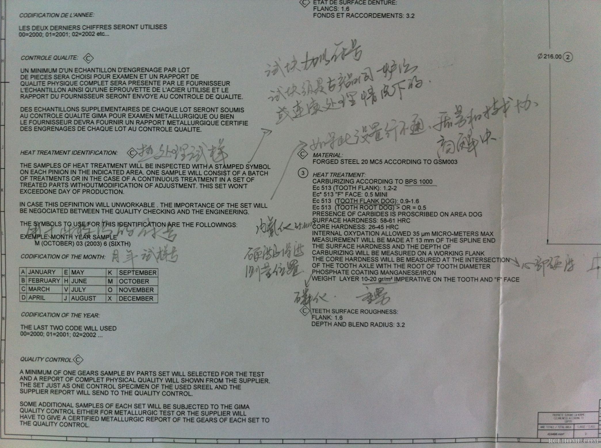

            如题,看附件

        网络太不给力,现在已经有了
发表于 2016-5-15 08:33:48 | 显示全部楼层
杨工这个齿轮需要磷化啊

发表于 2016-5-15 21:47:18 | 显示全部楼层
这个DOG怎么翻译呢,还没有看懂呢?
村长 发表于 2016-5-15 21:47
这个DOG怎么翻译呢,还没有看懂呢?
像形象的比喻---》(狗)牙的中部大概的意思是指齿腹(也就是通常所说的节圆)位置,
TOOTH ROOT DOG --->(狗)牙齿的根部
瞎猜的
 楼主| 发表于 2016-5-16 10:58:50 | 显示全部楼层
microsoft 发表于 2016-5-15 08:33
杨工这个齿轮需要磷化啊
是的,需要磷化,而且应该是锰系磷化
 楼主| 发表于 2016-5-16 10:59:49 | 显示全部楼层
这个DOG怎么翻译呢,还没有看懂呢?
那个是至某一位置的硬化层深度
