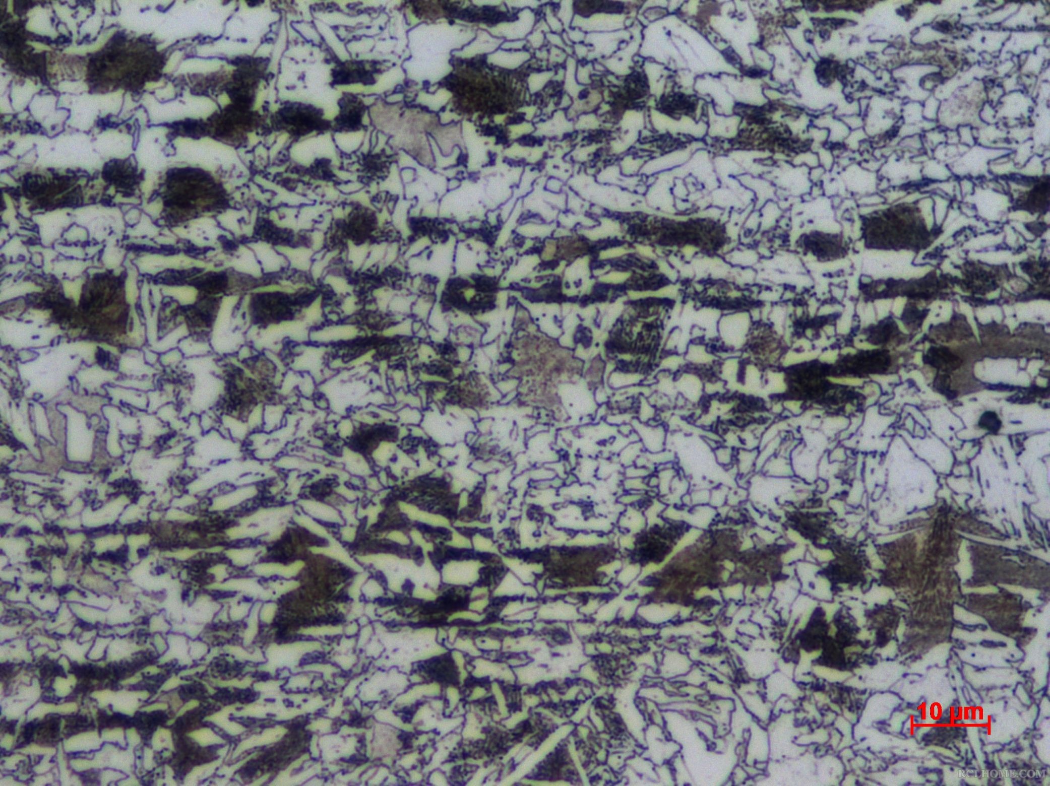

请问各位大神以下金相是什么组织

基板是双相钢热轧来料

感觉是铁素体,上贝和少量珠光体。
发表于 2016-7-12 19:27:31 | 显示全部楼层
还有带状组织,混晶现象
发表于 2016-7-12 19:31:54 | 显示全部楼层
不说材料和工艺,难猜啊。

我一直把工业生产中的钢种号和教科书上的对不上号,材料应该是C-Si-Mn-Cr系双相钢,终轧温度880,卷取温度625.合金钢存在偏析是正常的么

感觉是铁素体,上贝和少量珠光体。
上贝氏体焊接性能差。。。。
发表于 2016-7-13 08:57:26 | 显示全部楼层
双相钢,请问这是那两相组成的钢啊?我觉得这就是铁素体+珠光体啊。或许有点粒状贝氏体。

理论上,我们要的是铁素体+马氏体

卷取温度625只能得到珠光体,不可能得到马氏体。

铁素体加珠光体
