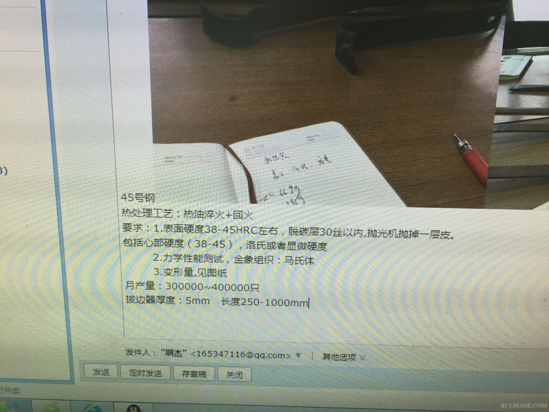

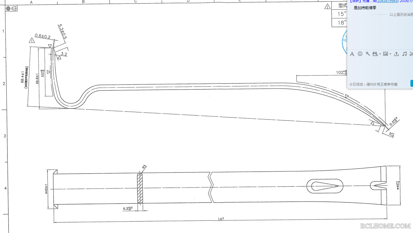

IMG_0641.JPG IMG_0674.JPG QQ图片20160719165054.png 拔边器,45钢,目前问题是这个工件的要求需不需要用保护气氛炉做,如果用保护气氛盐水冷能达到53hrc吗(客户要求淬火后硬度53),目前工装考虑吊装如果用盐水冷却工装会损坏吗,请家里面人不惜赐教!
