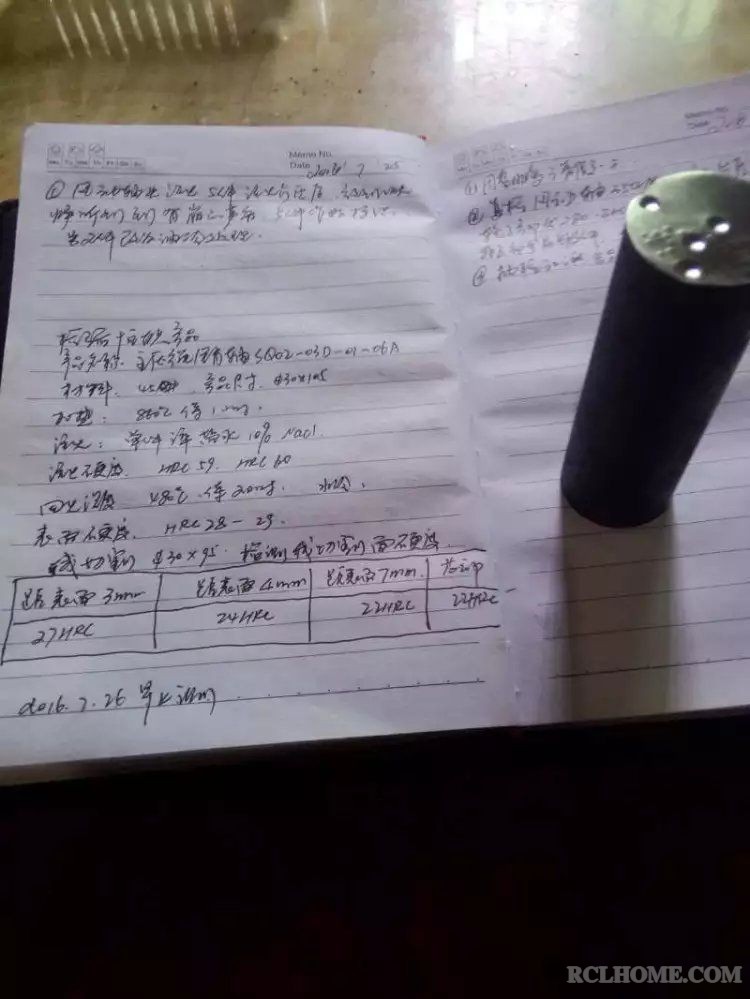

淬透性有这么差吗?一件单独淬盐水,淬硬层就只有这么点吗
45钢
45钢
发表于 2016-7-27 15:52:16 | 显示全部楼层
用的是什么方式加热?
 楼主| 发表于 2016-7-27 15:55:35 | 显示全部楼层
空气炉加热,与其它产品一起,淬火的时候单独取出淬盐水
发表于 2016-7-27 15:55:48 | 显示全部楼层
我怀疑你回火炉炉温不对,淬火那么硬,480回火应该在35HRC左右
发表于 2016-7-27 15:55:57 | 显示全部楼层

发表于 2016-7-27 16:47:00 | 显示全部楼层
做这个实验,应该是淬火后做,不能回火吧!

发表于 2016-7-27 16:56:56 | 显示全部楼层
是的。回火温度还那么高。差不多是调质啦!

 楼主| 发表于 2016-7-27 17:20:26 | 显示全部楼层
现在材料就这么差,就是调质,你还按照540回火那肯定玩完了
发表于 2016-7-27 18:44:11 | 显示全部楼层
          楼主的试验不是标准的端淬试验,只是拿实际淬火回火的产品质量检测结果侧面研究一下45#钢的淬火效果而已;否则,他那个棒子也不符合端淬试样标准的

发表于 2016-7-28 07:31:30 | 显示全部楼层
按照标准方法做出来的结果,才有可比性。楼主所做的试验,只能说是在该试验条件下得到的结果,是一个个例。。
发表于 2016-7-28 07:56:56 | 显示全部楼层
孤鸿踏雪 发表于 2016-7-27 18:44
楼主的试验不是标准的端淬试验,只是拿实际淬火回火的产品质量检测结果侧面研究一下45#钢的淬 ...
我是说45钢的棒子按照他那工艺做出来不应该是那种结果

 楼主| 发表于 2016-7-28 11:15:12 | 显示全部楼层
其实各位好友我并没把它当作端淬试验,这是一个产品的试棒,需要做抗拉、屈服、冲击等试样,谁知道怎么会是这样一种结果,直径30的圆钢竟然淬硬层(姑且这样理解)只有3mm

发表于 2020-12-14 12:09:03 | 显示全部楼层
大浪淘沙 发表于 2016-7-28 11:15
其实各位好友我并没把它当作端淬试验,这是一个产品的试棒,需要做抗拉、屈服、冲击等试样,谁知道怎么会是 ...
第一个可能没热透,第二冷却液不行,冷速不够,不能单纯拿淬透性图表来死搬硬套,盐水,水,油等结果都不一样,实验者水平不等,我想你需要的是整体提升淬透性,降低心表硬度差,这个直径,回火后可以控制在HB20以内不难。

发表于 2021-2-27 16:47:36 | 显示全部楼层
这个棒的硬度范围应该是调质的硬度范围吧
