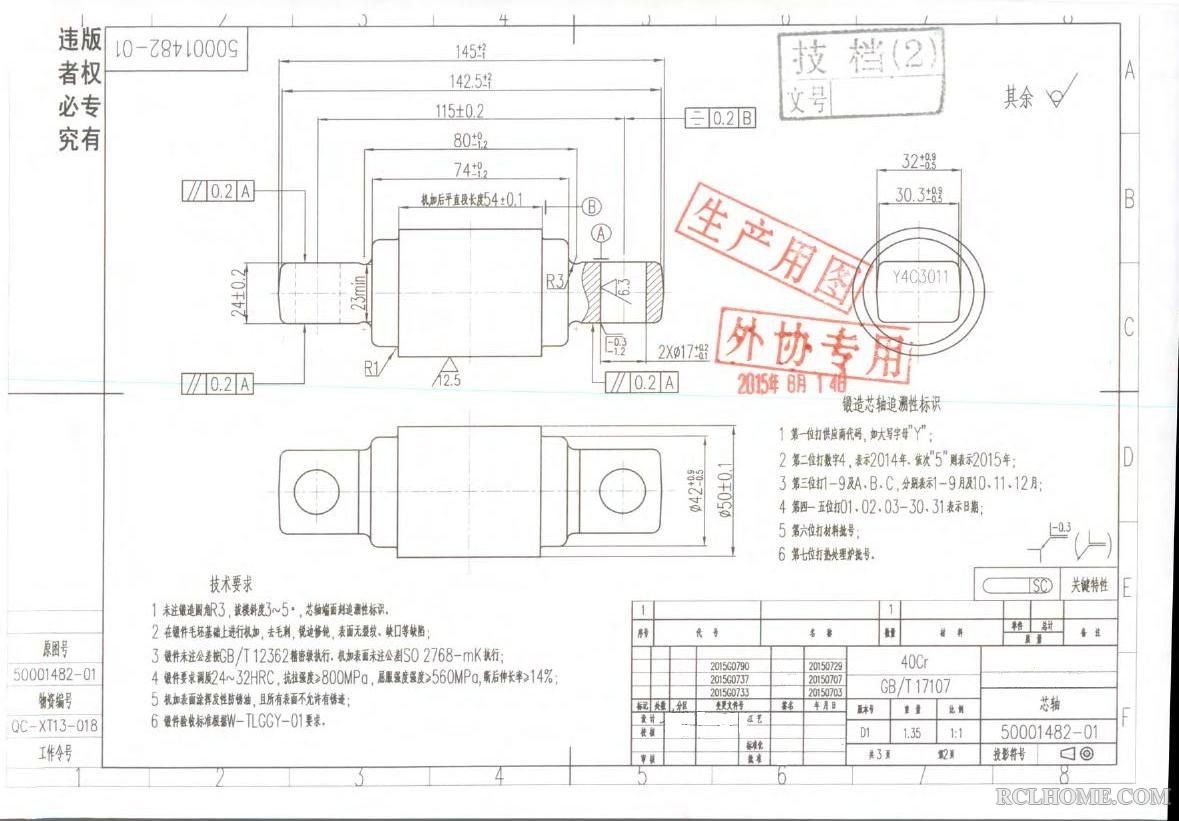

材质为40Cr,下面是产品热处理要求
芯轴50001482/1529-01的热处理要求:
1.磁粉探伤处理无开裂;
2.热处理调质硬度:24-32HRC;
3.金相组织和晶粒度:金相等级必须优于4级以上(含4级),晶粒度必须优于6级以上(含6级);
4.机械性能:抗拉强度≥800MPa,屈服强度≥560MPa,断后伸长率≥14%,冲击功≥39;

硬度检测位置和组织位置要标清楚,我对此类零件很熟悉,我前一家公司就是做的同类产品,用的连续炉和网带炉,但是没有这么大的规格
