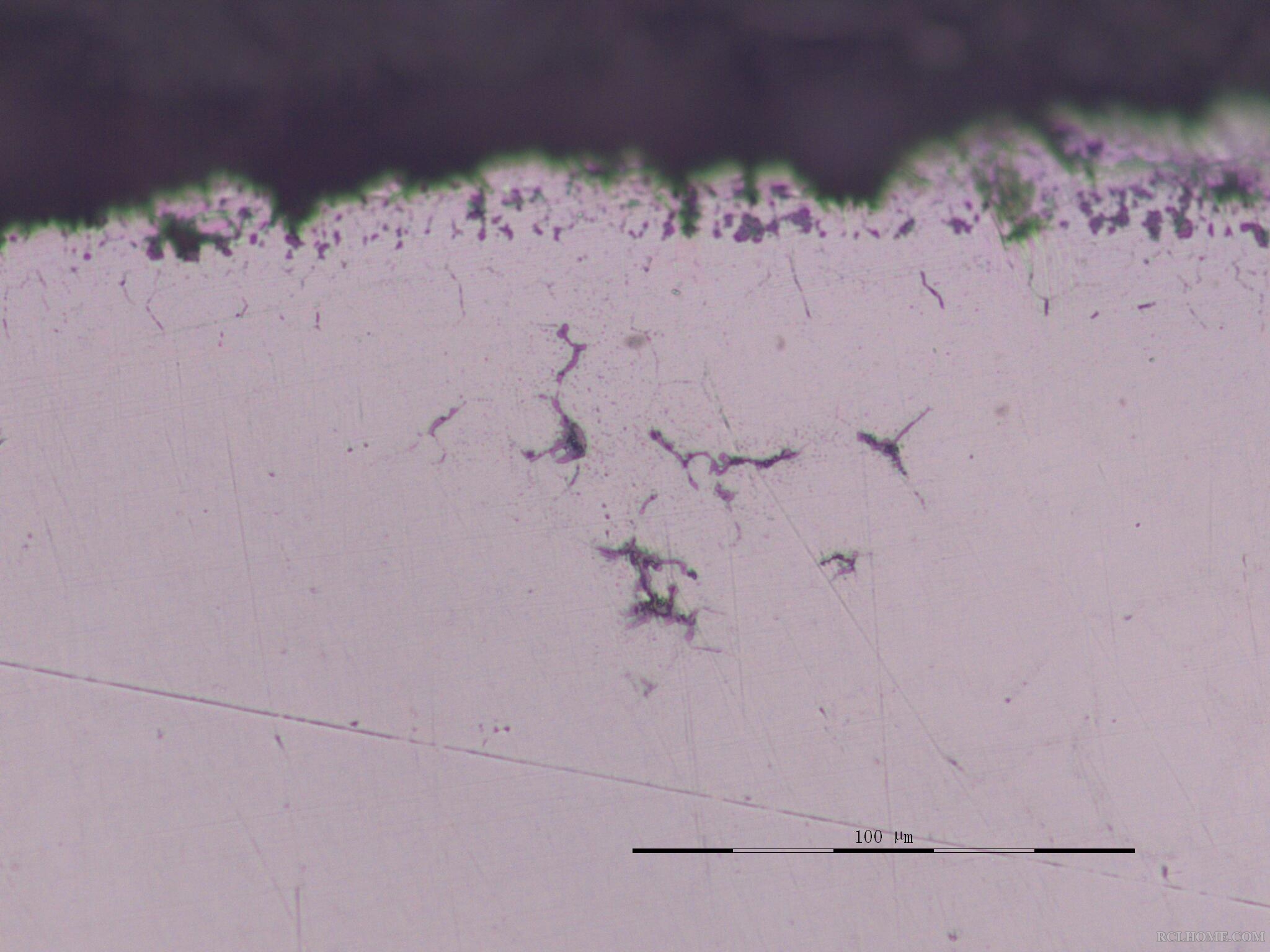

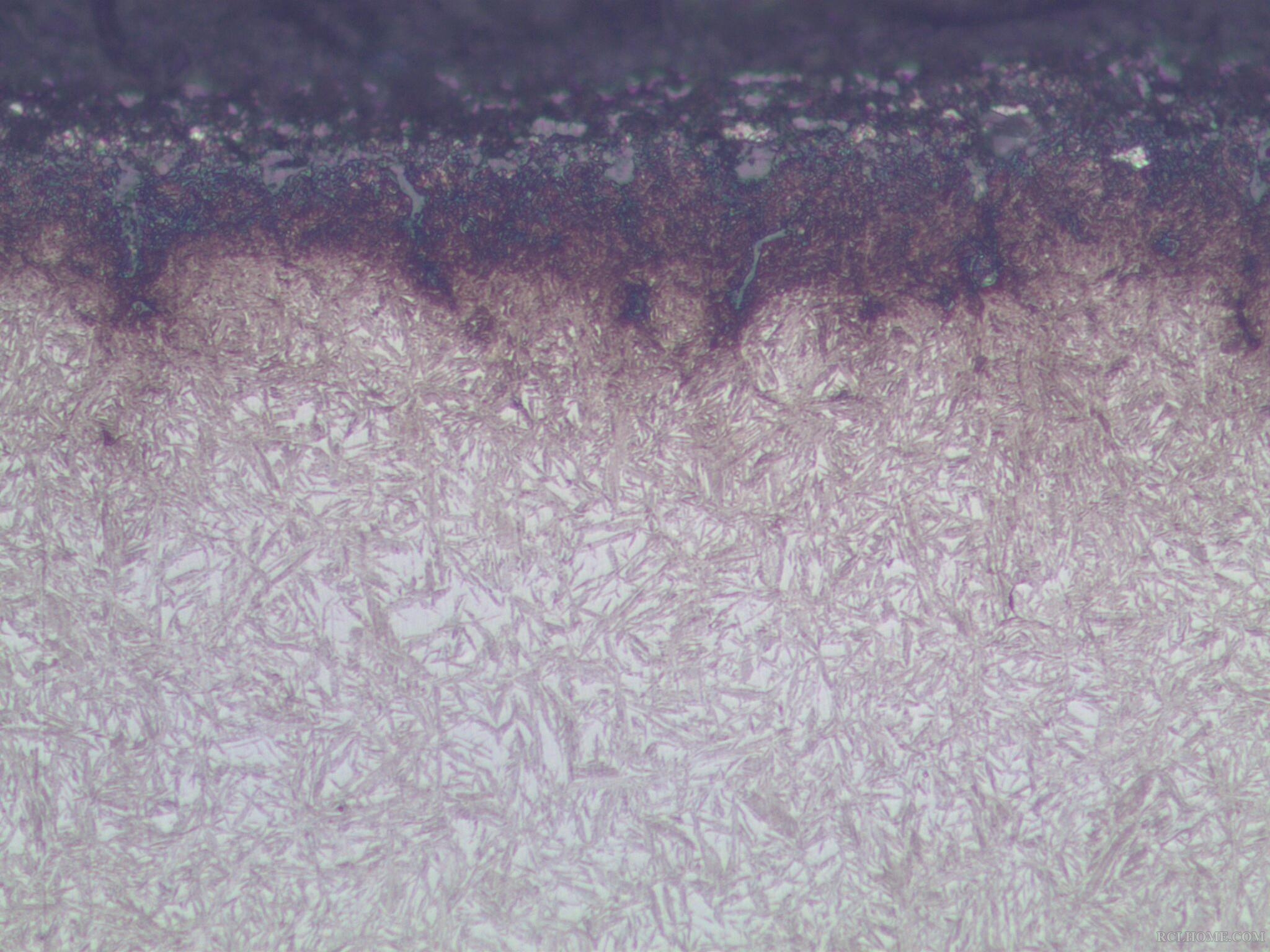

材料18CrNiMo7-6,热处理渗碳淬火,请问是否为内氧化?
抛光后100X
抛光后100X
抛光后500X
抛光后500X
浸湿后500X
浸湿后500X

发表于 2013-3-9 23:05:14 | 显示全部楼层
我看是属于内氧化。术语叫黑点、黑带和黑网。估计在0.02左右吧。建议你测量一个准确值。

发表于 2013-3-10 19:28:40 | 显示全部楼层
5billion 发表于 2013-3-10 19:15
个别位置达到0.1mm,我出报告写的局部>60μm,我认为这个产品是不好的,领导们都不认(热处理师傅口才很 ...
你发的图片,不会达到0.1mm。这不是主要的。坚持原则是对的。你再发个典型的图片,我们再确认一下可好。技术问题相对解决起来容易,令人头疼的是,时常会夹杂社会问题在其中。要注意工作方法,好吗。

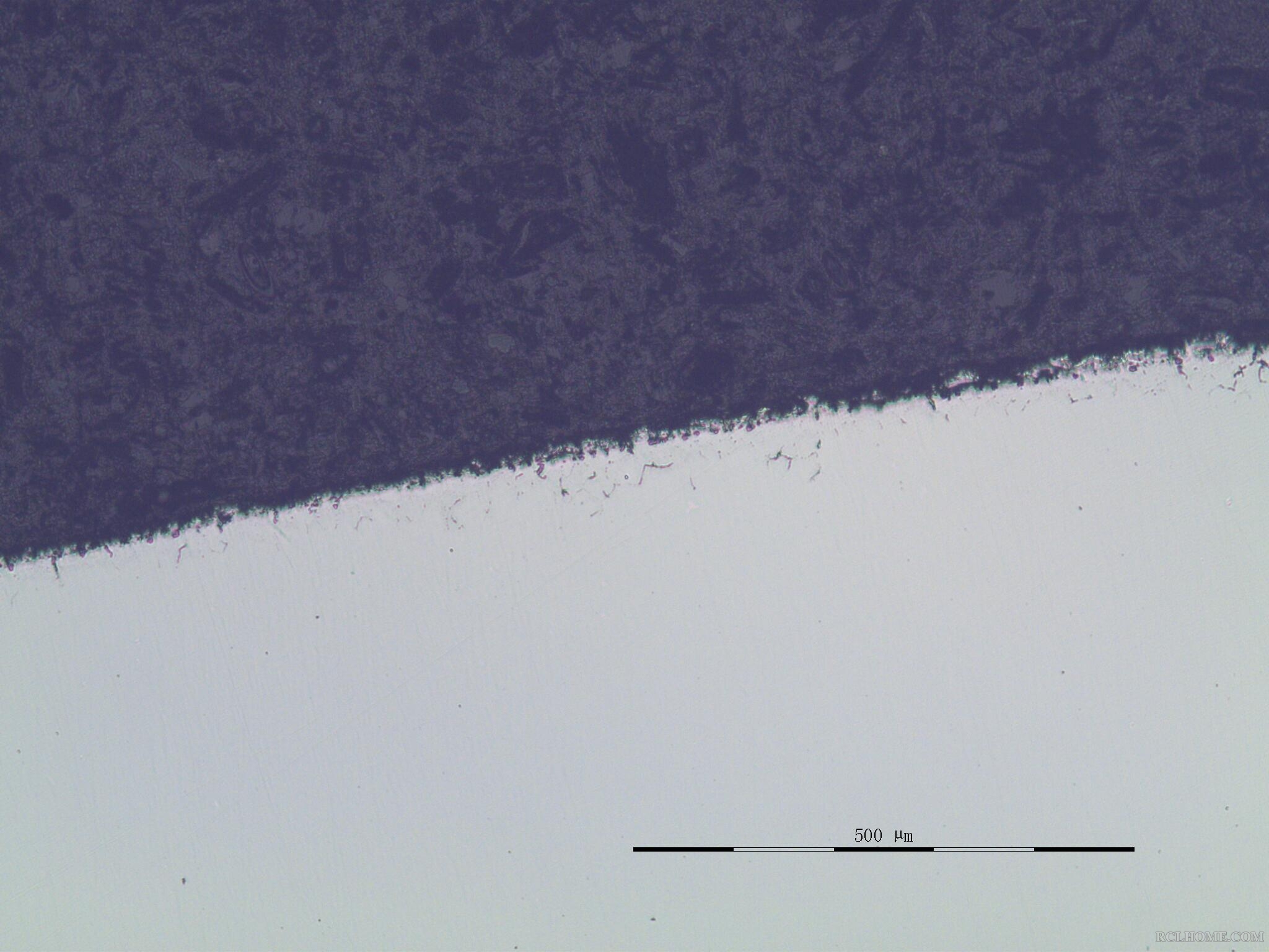

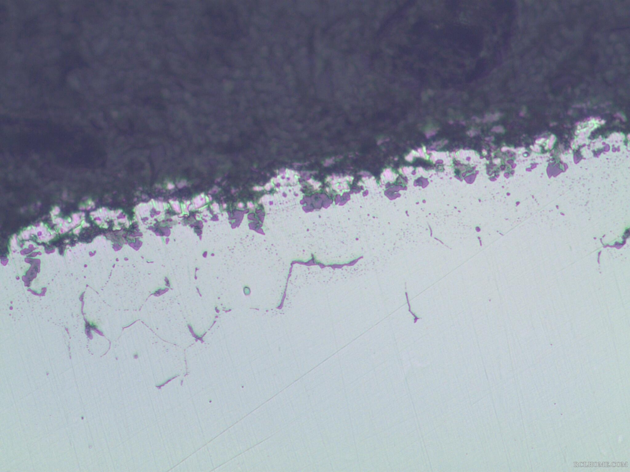

 楼主| 发表于 2013-3-10 19:55:25 | 显示全部楼层
吉祥如意 发表于 2013-3-10 19:28
你发的图片,不会达到0.1mm。这不是主要的。坚持原则是对的。你再发个典型的图片,我们再确认一下可好。技 ...
已经有所收敛了,谢谢提醒,这个有0.1了吧?
内氧化0.1mm
内氧化0.1mm
发表于 2013-3-10 19:55:27 | 显示全部楼层
请问你们表面含碳量打光谱是多少?残奥%多少?能说一下大概工艺吗?是多少度渗碳的?出炉淬火温度多少?这是回了火的样吧?我觉得内氧化是有的,有点像晶间氧化啊。朋友你这个材料和我以前搞的齿轮一样,18CrNiMo7-6HH。

发表于 2013-3-10 20:30:37 | 显示全部楼层
5billion 发表于 2013-3-10 20:24
我也知道,可他们就是忽略我,让我问问行业里的专家,看我的判断对不对,于是发到这来问了。 ...
感觉 第一张和第二张是晶界内氧化。但第三张是经过腐蚀的,只能看到表面非马组织,非马组织和晶界内氧化还是有区别的。

发表于 2013-3-10 20:35:32 | 显示全部楼层
对于18CrNiMo7-6这种材料、还没见到过晶界内氧化达到0.1mm,如此严重的结果。我们做这种材料其晶界内氧化达到0.046mm已经是蛮严重的了。

发表于 2013-3-11 11:35:21 | 显示全部楼层
      个人觉得,从楼主上传的图片上看,有明显的晶界氧化

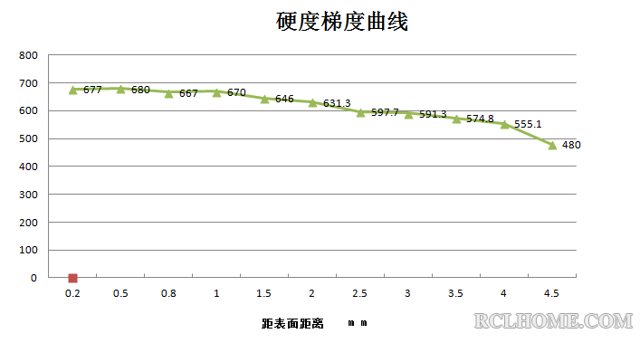

发表于 2013-3-11 19:42:24 | 显示全部楼层
5billion 发表于 2013-3-11 19:12
碳大概0.8,残奥评的2级,渗碳——炉冷——加热——淬火——回火,工艺他没说,我也没查,暂时收敛着,不 ...
可不可以把HV的硬度梯度发上来看看?我问的主要是温度,你发个流程给我。以前我看到过别人的帖子,为了赶时间,没走正规工艺路线。但是他说效果还是可以,但是我不知道具体如何。

 楼主| 发表于 2013-3-11 23:11:29 | 显示全部楼层
清淡 发表于 2013-3-11 19:42
可不可以把HV的硬度梯度发上来看看?我问的主要是温度,你发个流程给我。以前我看到过别人的帖子,为了 ...
梯度
梯度
不清楚温度是多少,好像是930℃
发表于 2013-3-11 23:15:20 | 显示全部楼层
5billion 发表于 2013-3-11 23:11
不清楚温度是多少,好像是930℃
这个材料 >4.0mm的有效硬化层深也不至于出现0.1mm的晶界内氧化呀。
