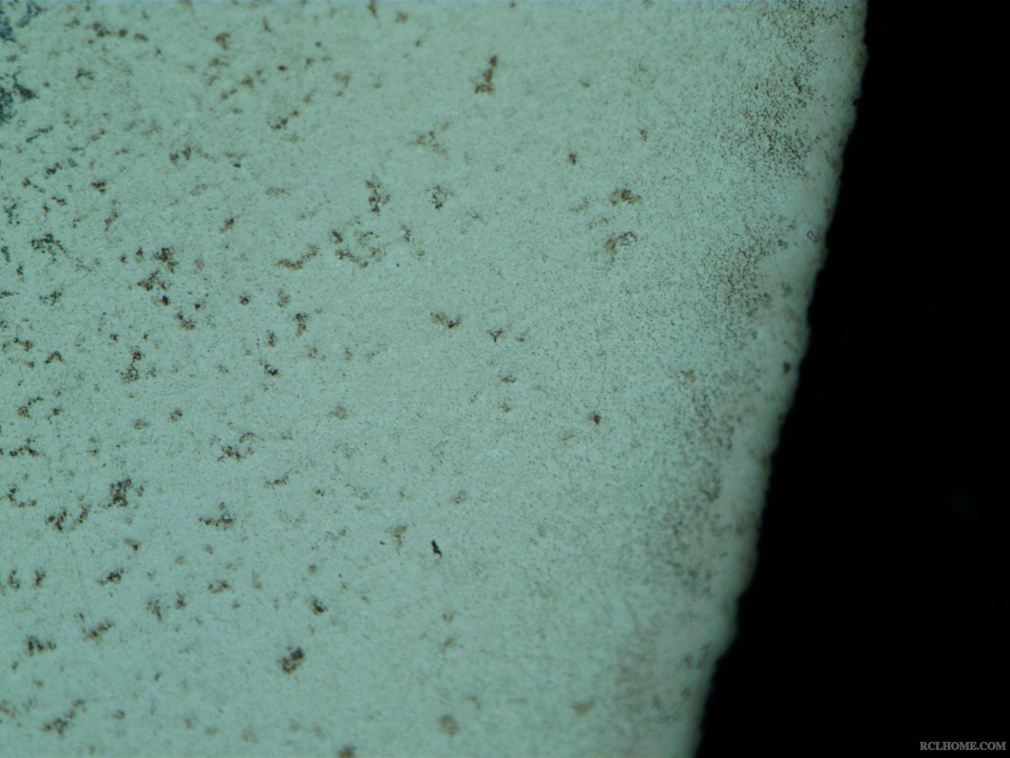

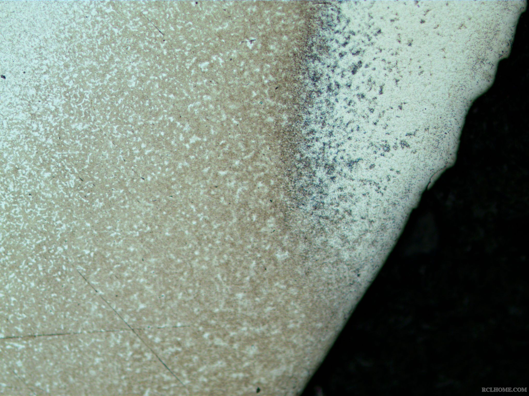

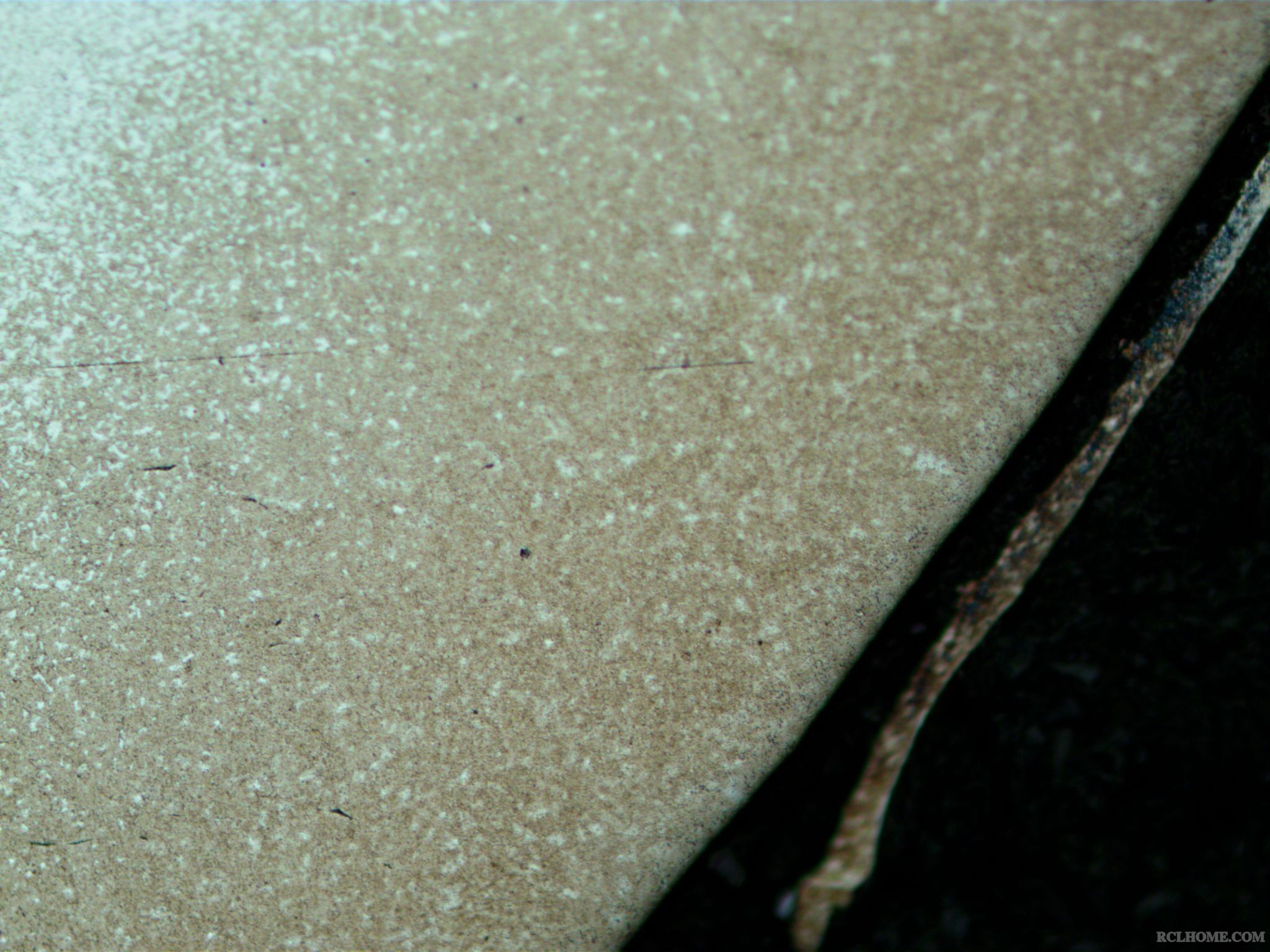

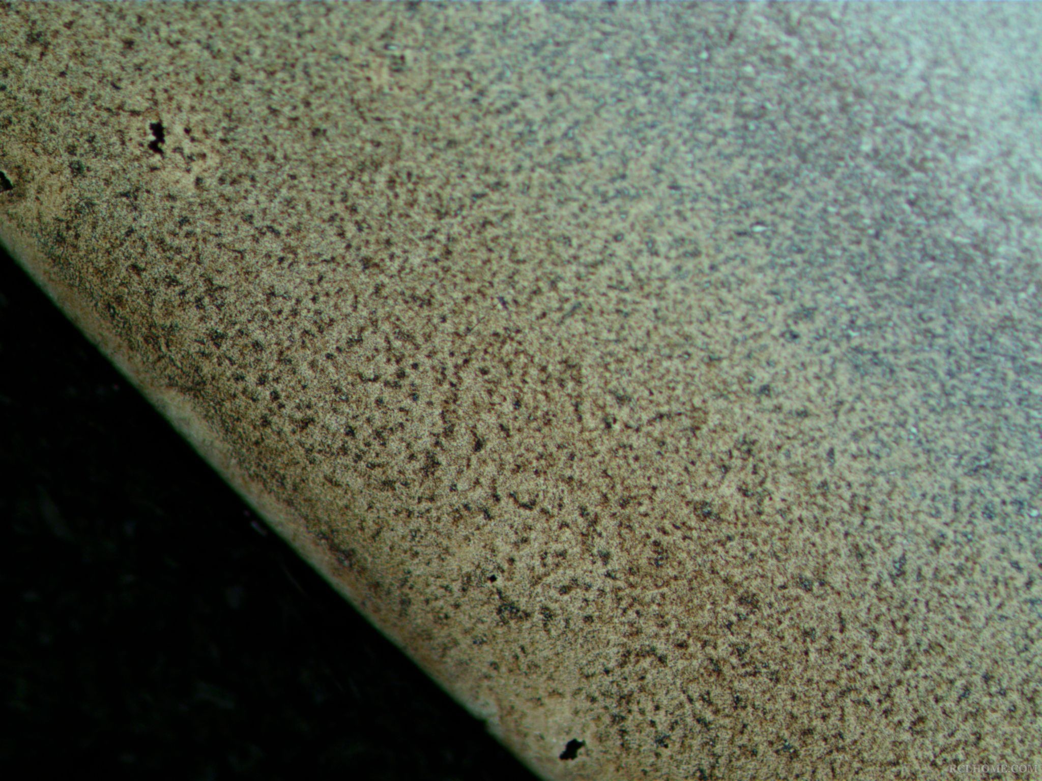

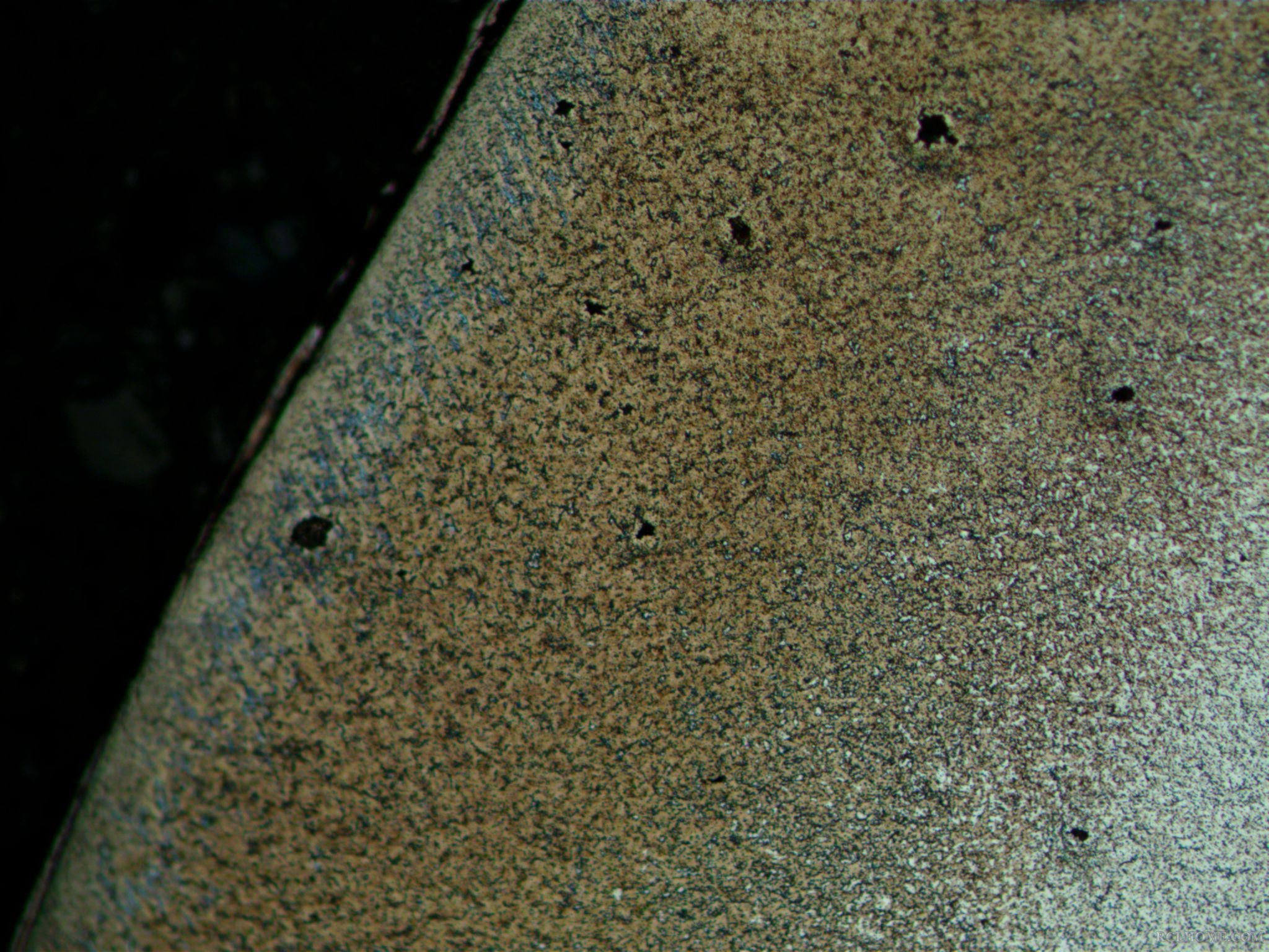

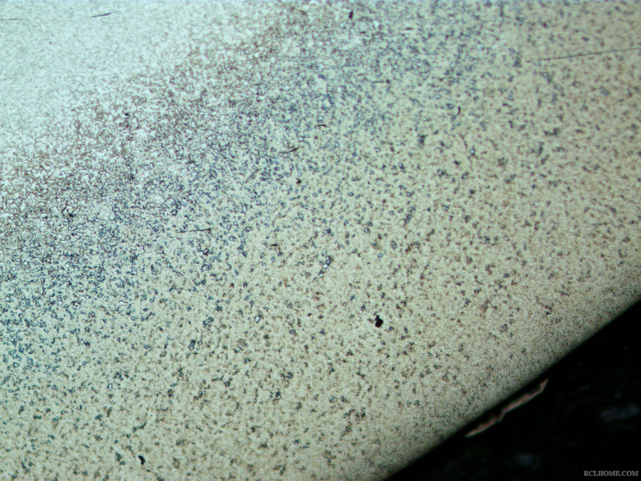

直径15mm的小轴,材质C56E2,整体高频,硬度要求HV680以上,检测硬度不均匀有软点出现,硬度值在600-710之间,切了个样件,一周高频组织千奇百怪的,是不是冷却不好造成的硬度不良呢?
白亮处709
白亮处709
硬度710
硬度710
硬度600左右

第一张图是不是切割烧伤了?你是用金相切割机切得吗?

 楼主| 发表于 2016-8-31 10:08:46 | 显示全部楼层
是金相切割机,但是切这种比较浅的硬化层0.5mm,左右,快切断的位置一般都会有烧伤的,其他位置的金相组织呢?怎么感觉差别好大啊

发表于 2016-8-31 10:42:25 | 显示全部楼层
傅世闯 发表于 2016-8-31 10:08
是金相切割机,但是切这种比较浅的硬化层0.5mm,左右,快切断的位置一般都会有烧伤的,其他位置的金相组 ...
我现在还不太清楚你是否选到适合的位置(未受烧伤影响区)所以还不好判断,我需要你组织不受外界影响的地方拍照,还有拍一张心部组织看看。倍数从低到高拍,方便分析。

发表于 2016-8-31 18:59:00 来自手机 | 显示全部楼层
傅世闯 发表于 2016-8-31 10:09
是金相切割机,但是切这种比较浅的硬化层0.5mm左右,快切断的位置一般都会有烧伤的,其他位置的金相组织 ...
金相切割之后,最好去砂轮机上粗磨一下
发表于 2016-9-1 12:06:18 | 显示全部楼层
这是低倍的吧,来点感应标准的。

发表于 2016-9-1 13:56:29 | 显示全部楼层
最后一张边缘的空洞怎么回事?第一张图白色为切割烧伤二次淬火马氏体。
