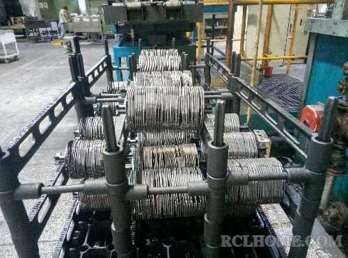

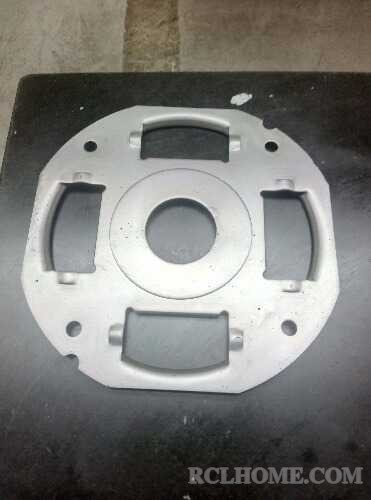

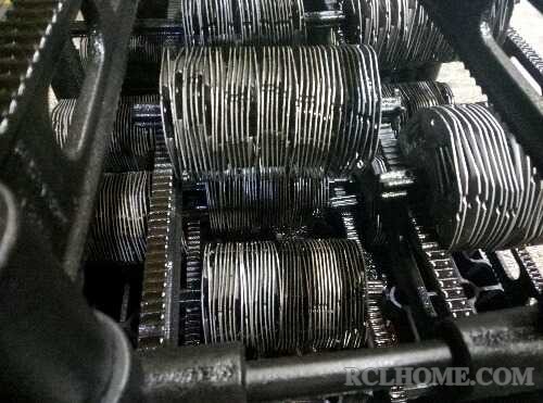

 楼主| 发表于 2016-9-5 09:16:31 来自手机 | 显示全部楼层
cnszgong 发表于 2016-9-4 22:01
还有其他类似产品,但变形又相对较小的产品zhao p
第一张是平度ok的
后面是装炉方法和变形严重
发表于 2016-9-5 09:58:22 | 显示全部楼层

 楼主| 发表于 2016-9-5 13:16:45 来自手机 | 显示全部楼层
东方 发表于 2016-9-4 20:56
你这个还要过两个炉子?
还是上材料   热处理要求  零件形状   装炉情况综合分析 ...
装炉方式  片子紧贴在一起会有效果吗
我看其他厂家有的把片子都挤在一起了
发表于 2016-9-5 13:26:12 | 显示全部楼层
小笨蛋 发表于 2016-9-5 13:16
装炉方式  片子紧贴在一起会有效果吗
我看其他厂家有的把片子都挤在一起了  ...
为了渗层的均匀性,零件应该不要挤在一起。
