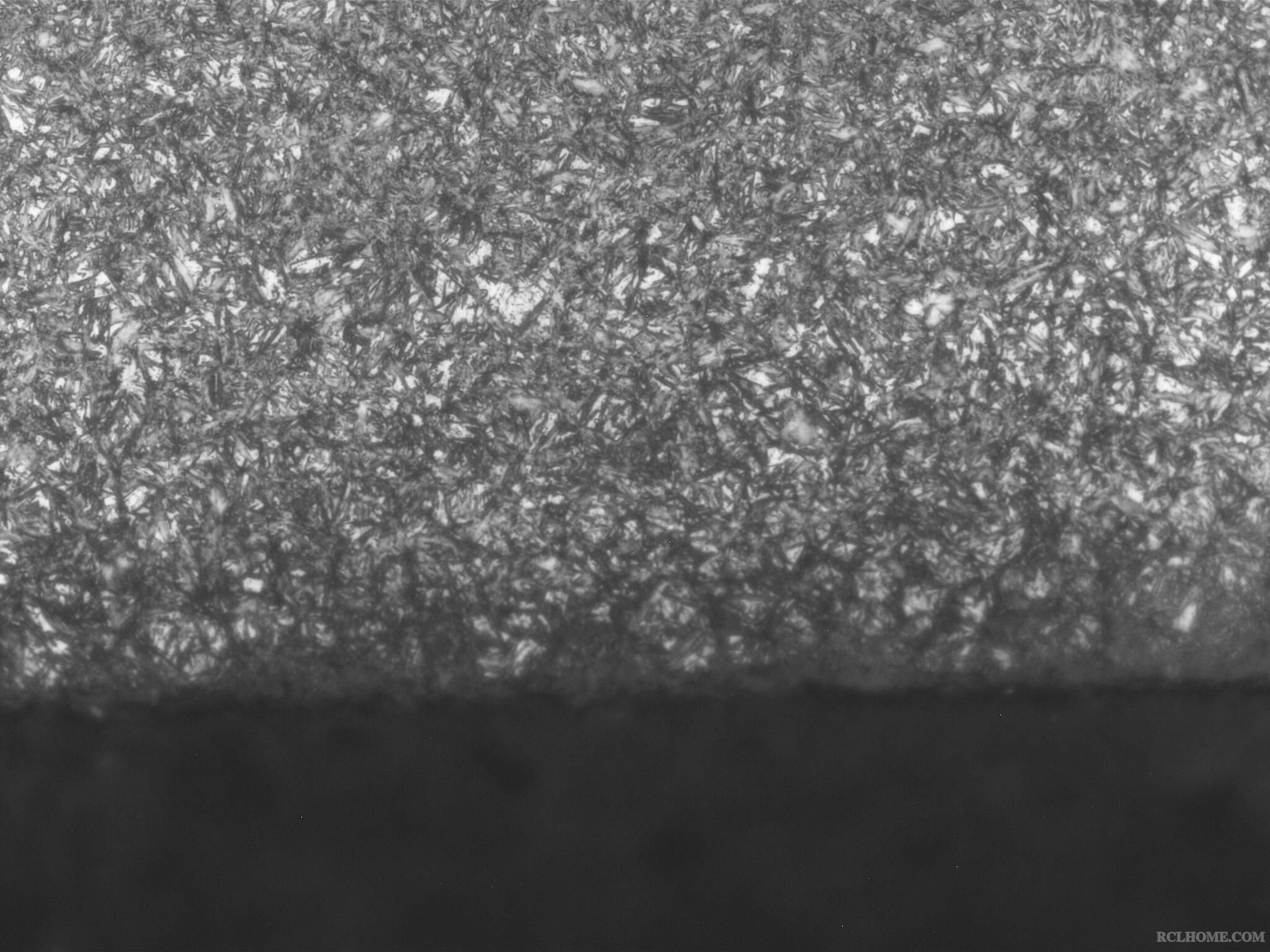

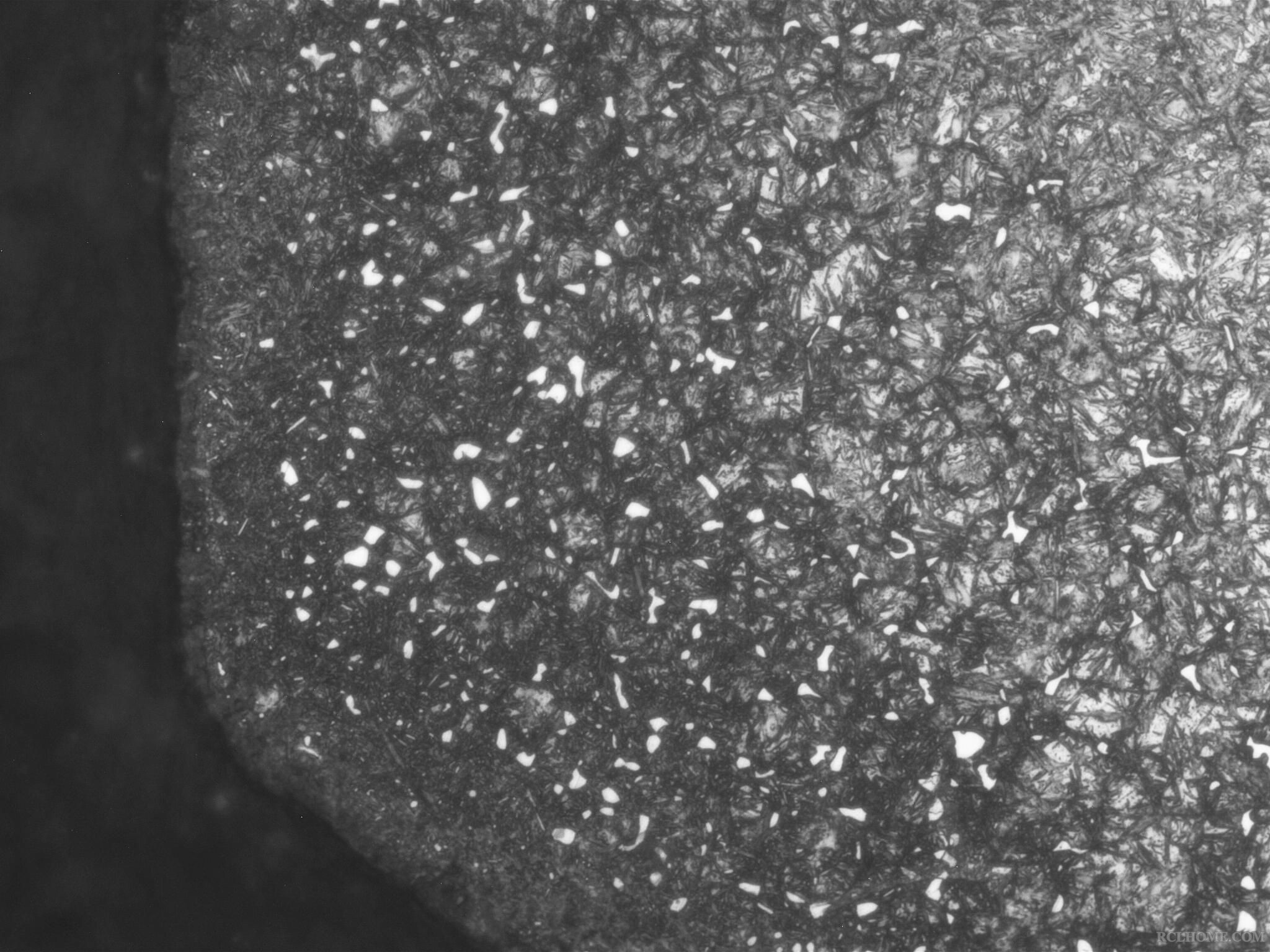

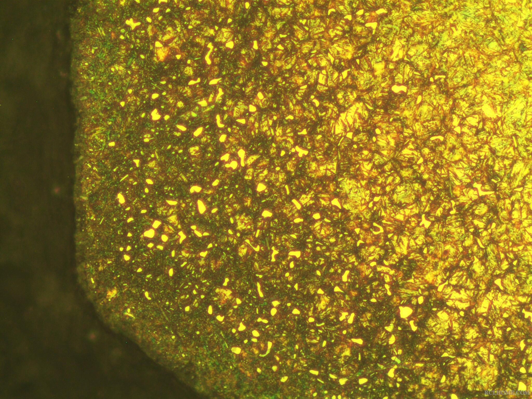

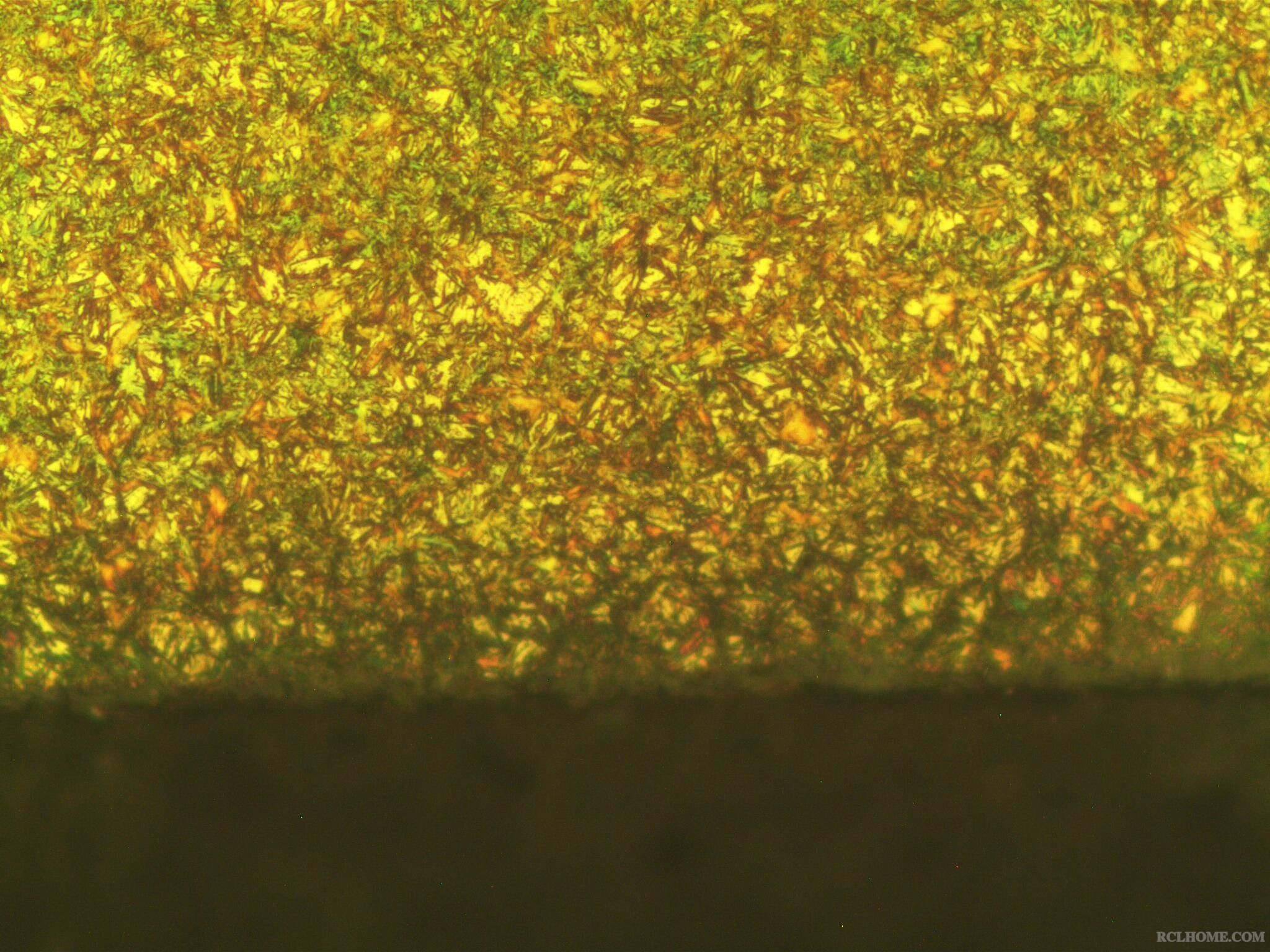

上图有两组照片,分别是黑白和彩色,各位分析一下组织特点以及形成原因,另外从工艺角度考虑如何避免
(材料:16MnCr5;工艺渗碳淬火,设备箱式气氛炉,淬火介质冷油,油温80℃)

碳势太高了,
碳势高有毛线关系。尖角处几点碳化物,很正常。。这么会太高了。呵呵  发表于 2016-11-13 15:30

为什么碳势高了会这样呢 什么原理
发表于 2016-9-28 09:39:25 | 显示全部楼层
碳势高了,扩散时间短,所以形成块状的碳化物
发表于 2016-9-28 10:04:48 | 显示全部楼层
一般在尖角处很容易形成碳化物,这个就要控制好碳势了。

 楼主| 发表于 2016-9-28 13:36:36 | 显示全部楼层
可以用理论知识给我解释一下吗  我不是专业的  ,书上不是说在缓冷的时候才会析出渗碳体吗,为什么淬火也会有碳化物出现?不理解

从原理角度来探讨,碳在奥氏体里的溶解度是有极限的,不同的温度溶解度也有差异,这就是说,奥氏体不可能无限溶碳,当在某一温度下,碳的浓度超过奥氏体溶碳极限,就会有碳化物从奥氏体里析出,继续保温保持这个碳浓度的话,会持续析出,也就是碳化物的持续长大过程。
虽然这个碳化物析出长大通常是发生在降温缓冷过程,那个时候温度下降,溶解度下降得比较厉害,但是并不是说在高温保温段就不会发生,任何时候,固溶体里溶质过多,超过溶解度碳就会以碳化物形式析出的。
