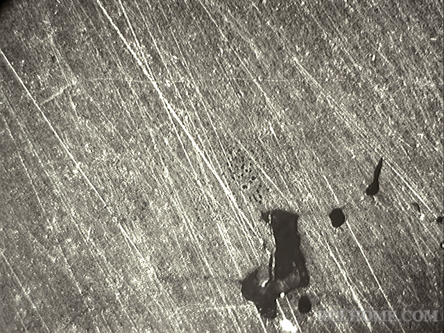

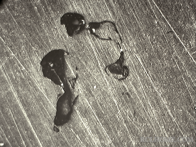

大家看看这个产品这个剖面上的东西是什么

发表于 2013-3-14 12:06:18 | 显示全部楼层
是缩孔!

发表于 2013-3-14 12:13:35 | 显示全部楼层
不知是什么材质?采用什么热处理方法?

发表于 2013-3-14 12:19:14 | 显示全部楼层
老鼠洞?

发表于 2013-3-14 12:19:31 | 显示全部楼层
问一下距表面的距离是多少。裂源可在表面某处?
 楼主| 发表于 2013-3-14 14:20:18 | 显示全部楼层

shaod 发表于 2013-3-14 12:19
老鼠洞?
四害啊
直接看剖面,类似蚀坑
 楼主| 发表于 2013-3-14 14:22:15 | 显示全部楼层
      淬硬层深度8mm左右,就在淬硬层上,至于裂源,恕难提供更详细的信息
发表于 2013-3-14 14:25:45 | 显示全部楼层
孤鸿踏雪 发表于 2013-3-14 14:22
淬硬层深度8mm左右,就在淬硬层上,至于裂源,恕难提供更详细的信息 ...
从图片看,认为是机械金属压入物。恕难提供更详细的分析。

发表于 2013-3-14 14:33:42 | 显示全部楼层
请教具体产生的原因!
发表于 2013-3-14 14:38:42 | 显示全部楼层
所以因为 发表于 2013-3-14 14:33
请教具体产生的原因!
1.缺陷分布不连贯。排除应力的因素。2.方向不明显,排除材料的因素。3.能进入基体内,必须具备相应的硬度。

发表于 2013-3-14 14:54:10 | 显示全部楼层
吉祥如意 发表于 2013-3-14 14:38
1.缺陷分布不连贯。排除应力的因素。2.方向不明显,排除材料的因素。3.能进入基体内,必须具备相应的硬度 ...
校直时把其他金属压入?
发表于 2013-3-14 15:03:24 | 显示全部楼层
所以因为 发表于 2013-3-14 14:54
校直时把其他金属压入?
贯通轴要经过锻造加工的。
发表于 2013-3-14 15:09:01 | 显示全部楼层
校直时把其他金属压入?
是不是材料本身存在的缺陷,不知是不是气孔。
发表于 2013-3-14 15:15:51 | 显示全部楼层
不符合气孔存在的规律。可以排除。
发表于 2013-3-14 15:22:21 | 显示全部楼层
吉祥如意 发表于 2013-3-14 15:15
不符合气孔存在的规律。可以排除。
如果不是压入物,是不是材料本身存在的夹杂物,在腐蚀过程中或磨制过程中脱落。
发表于 2013-3-14 15:24:07 | 显示全部楼层
随风飘飘 发表于 2013-3-14 15:22
如果不是压入物,是不是材料本身存在的夹杂物,在腐蚀过程中或磨制过程中脱落。 ...
能看的资料有限。
 楼主| 发表于 2013-3-14 17:22:54 | 显示全部楼层
这种可能是有的
 楼主| 发表于 2013-3-14 17:24:04 | 显示全部楼层
校直时把其他金属压入?
     能把异物压入淬硬层多深?异物得多硬的东西?

极品啦!!!  发表于 2013-3-16 14:37
发表于 2013-3-16 14:42:56 | 显示全部楼层
随风飘飘 发表于 2013-3-16 14:11
杨工这个产品,高工分析一下是什么原因?
信息太少。
低倍及断口宏观照片也无一个。
金相照片不清晰。

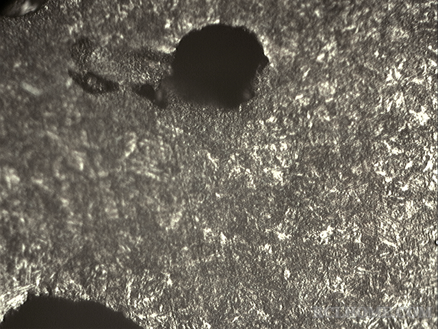

发表于 2013-3-16 15:13:35 | 显示全部楼层

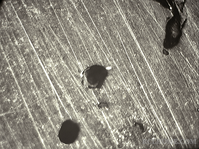

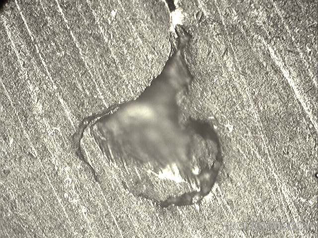

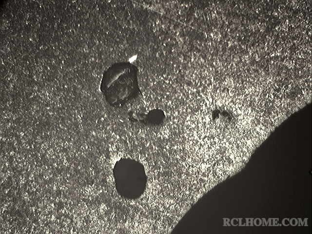

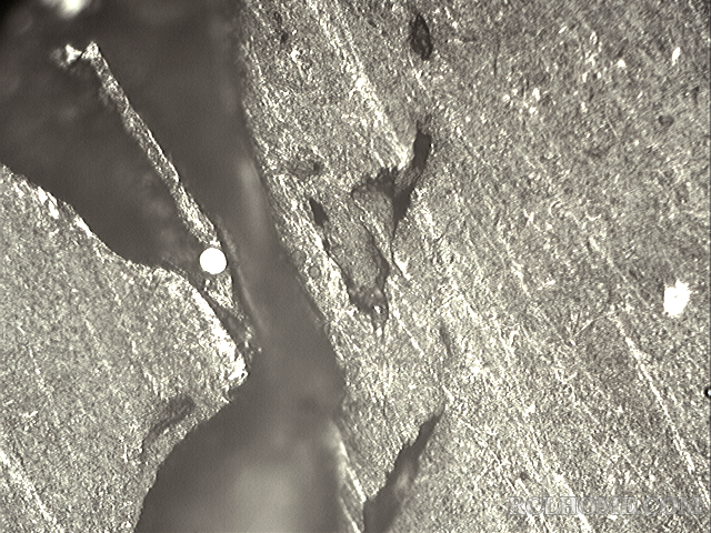

应该是疏松。
第二副图片,大孔上边密密麻麻的小空洞,应该就是疏松和缩孔。
锻造时不可能把这么多的硬质颗粒锻到基体内部,另外,空洞形貌以圆角较多,内壁貌似光滑,应该不是热处理形成的撕裂缺陷。
个人观点。
 楼主| 发表于 2013-3-16 16:03:48 | 显示全部楼层
应大家要求,重新制样后的照片传上来供大家分享(图片均为400×)

来看看,杨工又发图片了。
发表于 2013-3-16 17:16:29 | 显示全部楼层
做个低倍的酸蚀看看。
这也许是粗夹杂物剥落了。。。

发表于 2013-3-17 10:19:34 | 显示全部楼层
       看是硫化物夹杂,其特点为边缘较光滑。气孔一般呈现圆形,两气孔一般无过桥。这种夹杂物一般是熔炼时产生

发表于 2013-3-18 22:39:02 | 显示全部楼层
感觉很像圆钢锻造时材料不足引起的残管缩孔

发表于 2013-3-20 17:04:32 | 显示全部楼层
楼主,这些东西产生于淬火硬层内吗?莫非是过热?应该不至于.
 楼主| 发表于 2013-3-20 17:09:18 | 显示全部楼层
      这些东西正是在断口附近的纵切剖切面上发现的

发表于 2013-3-21 08:25:46 | 显示全部楼层
那几个小一点的洞像疏松。材料锻造过?
