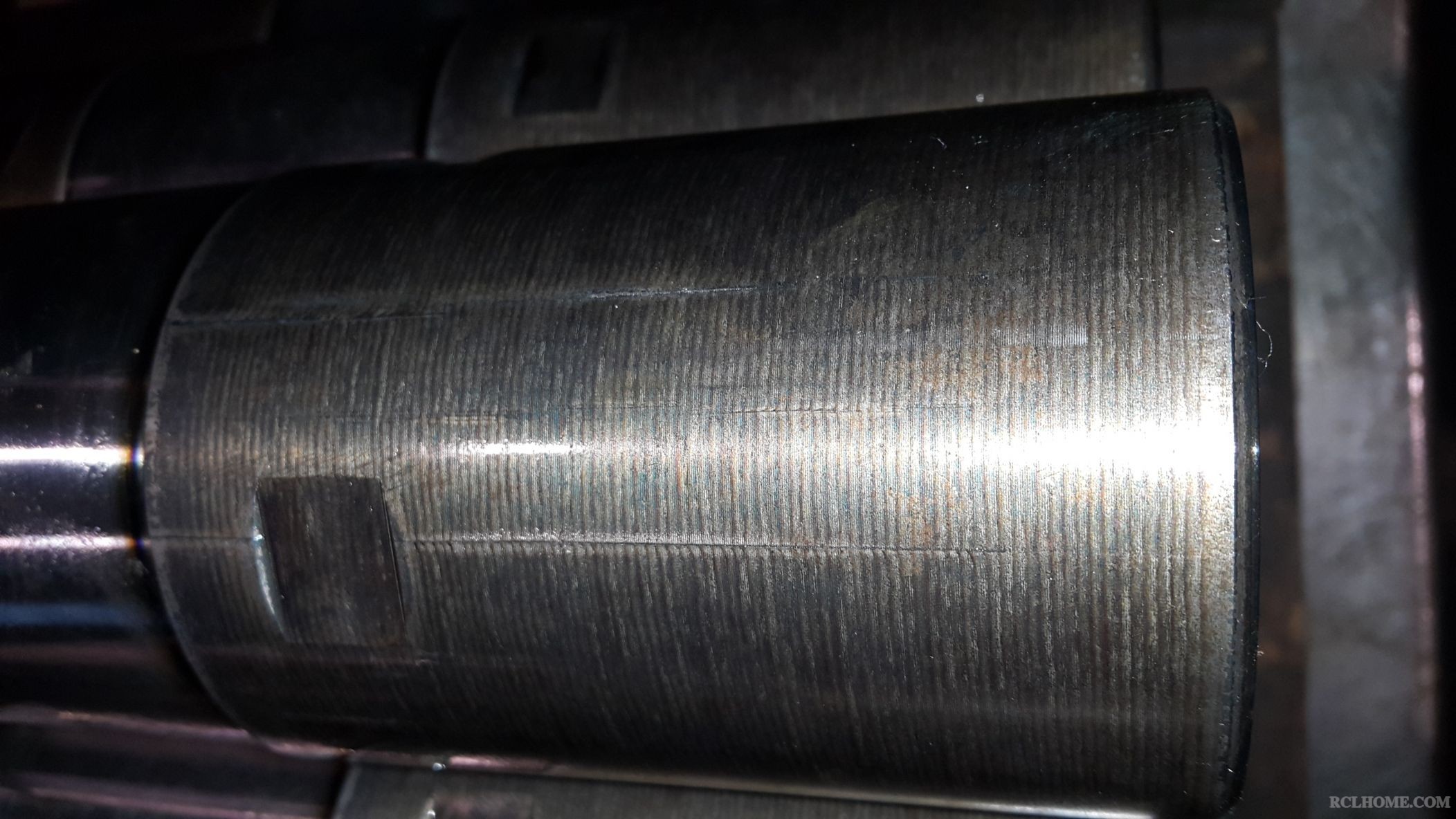

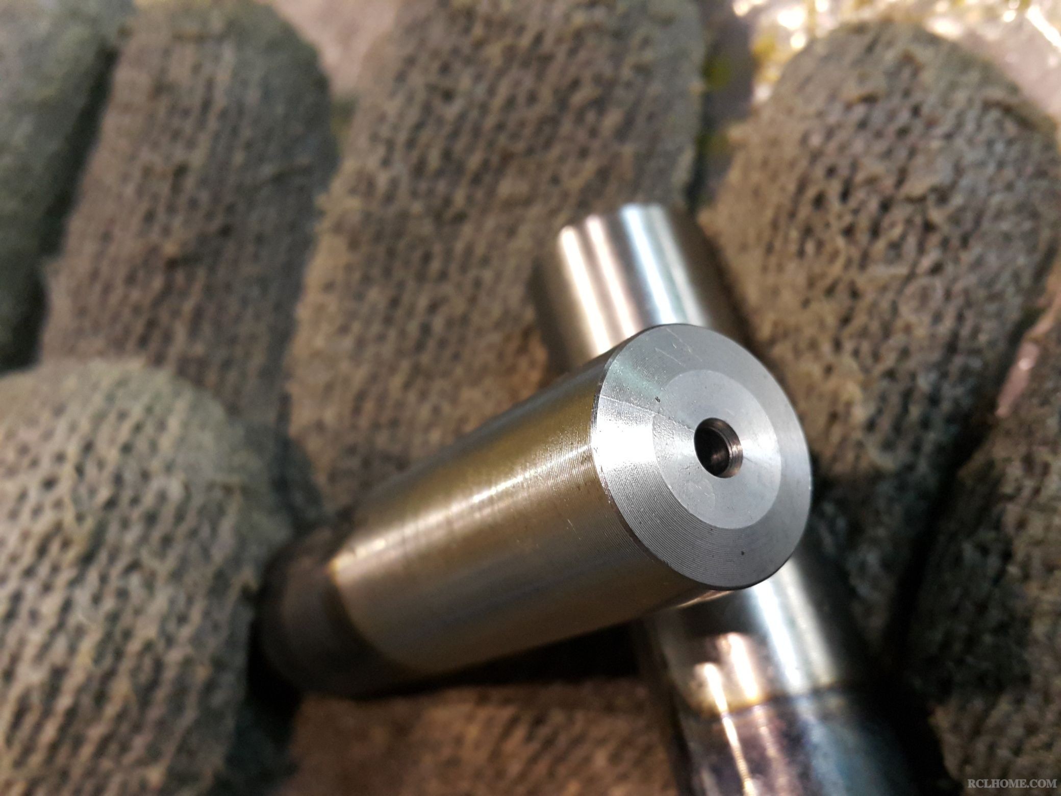

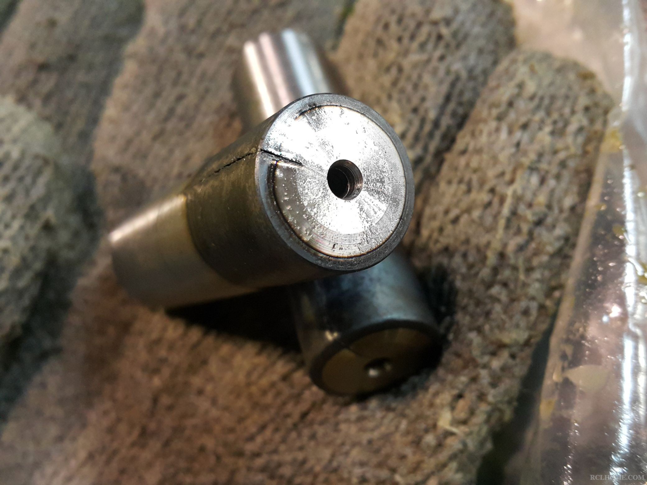

42CrMo感应淬火后贯穿裂纹,
因为淬火过程中,看到火光不对,就立即中止淬火
所以只有部份有感应淬火
但是裂缝却从头到尾贯穿了
连未感应到的部位也出现裂缝
虽然明知道是材料的问题
但是却说不出个所以然
請問各位前辈有何看法?
(工件还给客户了,没有制作金相)

发表于 2016-10-1 00:11:42 | 显示全部楼层
经常遇到这类原材料裂纹。
等有时间我发个图片上来。

发表于 2016-10-1 01:53:50 | 显示全部楼层
看你这个裂纹处的淬火痕迹就感觉不太正常,像是淬火之前的问题。如果不是边加热边冷却,这种淬火痕迹就不对。
另外,你把这个其中一个产品纵向和垂直各取一个试样做金相。 看看就知道了。

原本我也以为是不是板材,裂缝因为中心偏析造成的
可是客户说是棒材加工的

发表于 2016-10-1 07:50:10 | 显示全部楼层
1. 端部要预留一部分不淬火
18
99
99
发表于 2016-10-1 07:50:49 | 显示全部楼层
1. 端部要预留一部分区域不淬火   2.冷却是不是过于激烈

楼主是在零件加热过程中发现的不正常的吧?
发表于 2016-10-1 08:59:59 来自手机 | 显示全部楼层
端面不能淬的,除非你有更高超的技艺。
发表于 2016-10-1 09:33:13 | 显示全部楼层
发表于 2016-10-1 09:37:29 | 显示全部楼层
这么细的轴淬裂一定是水冷,或水温太低。
发表于 2016-10-1 13:10:50 | 显示全部楼层

使用高分子淬火液   浓度约5%  水温控制在33~35C
工件冷却后的温度没有测
不过手碰到的话  一定会烫伤起水泡
端面要淬火是客户的需求  无法避免

感应薄层淬火,表面压应力状态。不存在这种纵裂过心的应力条件。
材料没问题的话,用什么水冷也不会纵裂过 ...
以我的经验
感应淬火发生淬裂
裂缝通常只会裂到硬化区
会裂到感应区以下的
几乎都有其它因素

发表于 2016-10-1 18:22:35 | 显示全部楼层
很有可能是淬火前就有内裂纹。

发表于 2016-10-1 23:30:05 | 显示全部楼层

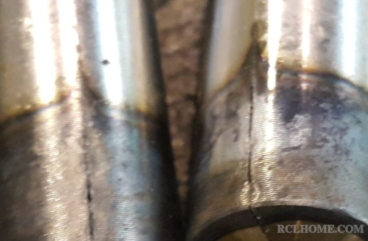

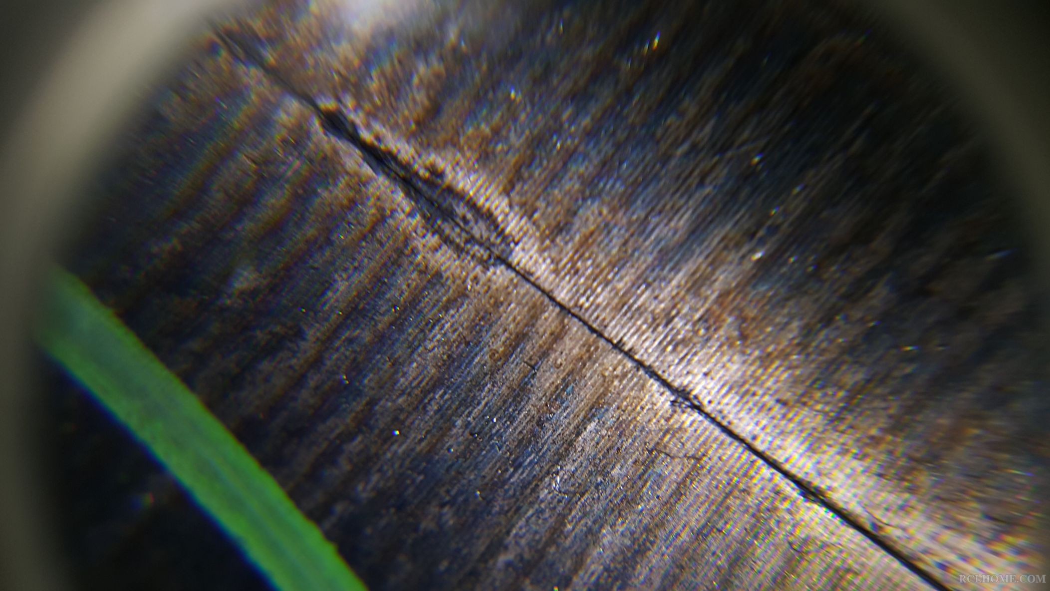

  裂纹两侧氧化色不连贯,出现圆角。裂纹两侧熔融都是因为存在尖角,尖角处温度极易升高所致。尖角怎么来的?裂纹两侧就是尖角
这个样就算淬到端面也不会出什么事,最大可能就是角烧化了
91
390
390
发表于 2016-10-2 01:24:56 | 显示全部楼层
关键点是,表面淬火,心部是怎么开裂的?
签到天数: 1241 天
132
1160
12699
 楼主| 发表于 2016-10-2 01:43:25 | 显示全部楼层
腊月寒沫 发表于 2016-10-1 23:30
裂纹两侧氧化色不连贯,出现圆角。裂纹两侧熔融都是因为存在尖角,尖角处温度极易升高所致。尖角怎么来的 ...
" 裂纹两侧氧化色不连贯"
这也是我判断材料本身就具有缺陷的原因
就目前所知
除非素材本身的硬度很高
不然
感应加热的淬裂亦都发生在淬火后
升温过程产生裂缝的机率很低
假设升温不产生裂缝
那么氧化色应当是连贯平顺的
而不应该是有段差的
所以我会判断加热前即有缺陷
之所以会PO此问题
除了因为看到另一帖类似的裂痕
也是因为
这个工件在淬火的半途中即被目视具有缺陷
所以可以紧急停机
因为有氧化色不连贯的情形
这样比较好跟客户解释问题
若是整支工件从头做到尾
虽然明知是素材的问题
但是无法辨视氧化色不连贯
要解释起来
光是检验金相跟找相关文献左证
需要费一些功夫
也就是因为手上相关可以左证的资料不多
想向各位前辈请教

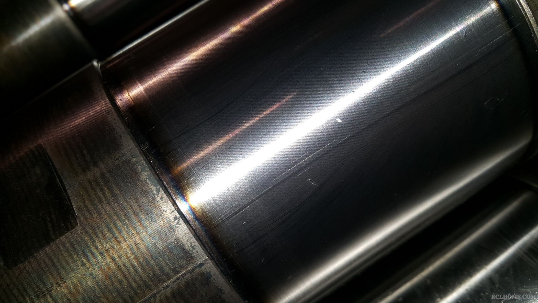

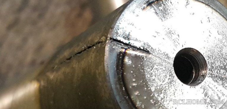

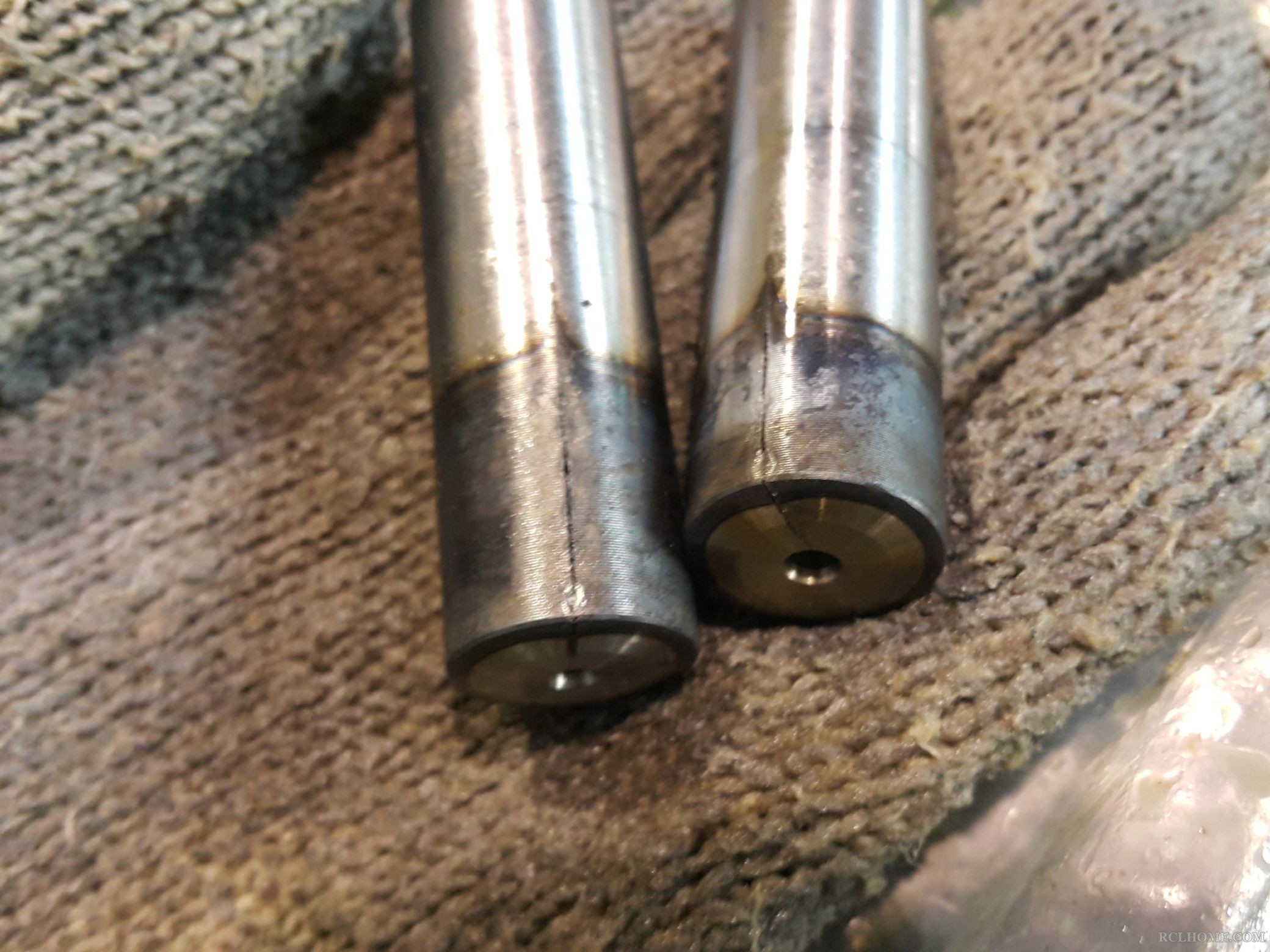

另外一间客户的零件,一样的情形再度发生,仍然是42CrMo,只是这次工件比较大
发表于 2016-10-7 10:57:37 | 显示全部楼层
这个跟主楼的貌似不是一个问题

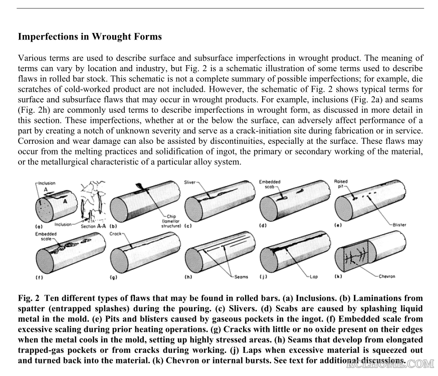

搜寻了一段时间
摘录自Failures Related to Metalworking
个人觉得是一样的问题
第一个是g形裂缝  第二个是h形裂缝
https://pmpaspeakingofprecision. ... led-steel-products/
发表于 2016-10-9 08:00:34 | 显示全部楼层
KEMOCH 发表于 2016-10-1 17:52
是的,加热的瞬间看到发亮的火光
就紧急停机了
以前就有裂纹
发表于 2016-10-9 08:10:28 | 显示全部楼层
这个我觉得是材料本身就有了裂纹
1,加热是看到了亮光,这个在中高频是个特点,因为尖角效应,但这还不足以说明是原材料就有裂纹,因为如果起始就裂了呢;
2,从已加热淬火的区域看,裂纹两边烧蚀很厉害,这可以说明是在淬火之前就有了,淬火裂纹不会出现这种现象;
3,裂纹贯穿中心内孔,基本成了中心线了,淬火裂纹有这么均匀的出现吗?说明整个料是有问题的。
