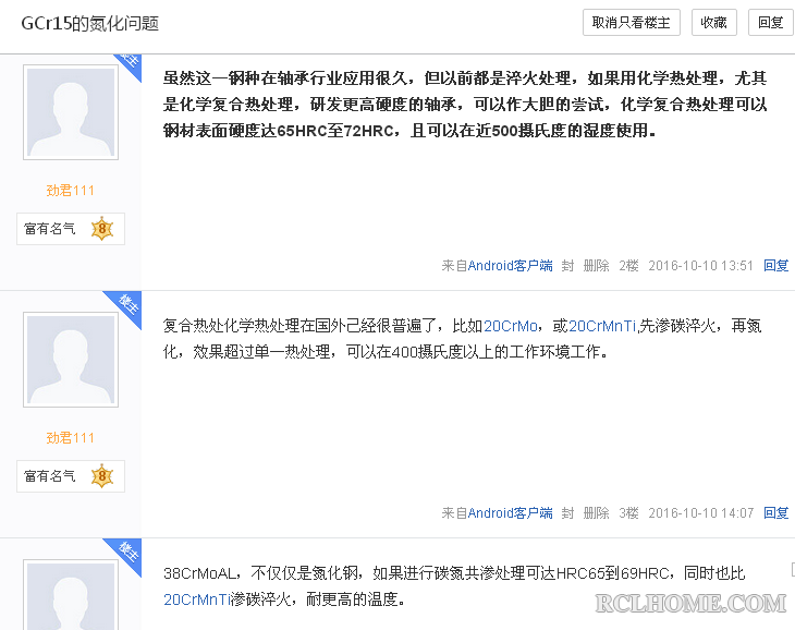

          令人心驰神往啊!GCr15经过化学复合热处理后,表面硬度达到65~72HRC!请看附件(截图)

就单从介绍来看,仅仅是将表面硬度提高到了很高的高度,能否解决硬度梯度和基体支撑强度路可能更长;远远不能实现工程上普遍应用,可能在一些非常特殊的行业或者环境下会显现出巨大的优势。其实用HRC来表示硬度就有忽悠外行人的嫌疑,做为热处理从业人员大部分都知道合金钢氮化后硬度用HV测量结果如果换算成HRC可能就超过68HRC了。

这段文字是我写的,复合化学热处理可使钢材达到65至72HRC,但并没有说这个钢材就是GCr15,我只是提到轴承钢常规是GCr15淬火,GCr15在硼氮碳三元共渗淬火下,有可能达到这一硬度。高速钢淬火后硬度在65HRC,我对高速钢进行了20小时硬氮化,用洛氏硬度计打出了69.5HRC,这个实验我做过,但不一定有实用价值,也不能说明我水平高,只说明我是一个好事者,喜欢尝试。
