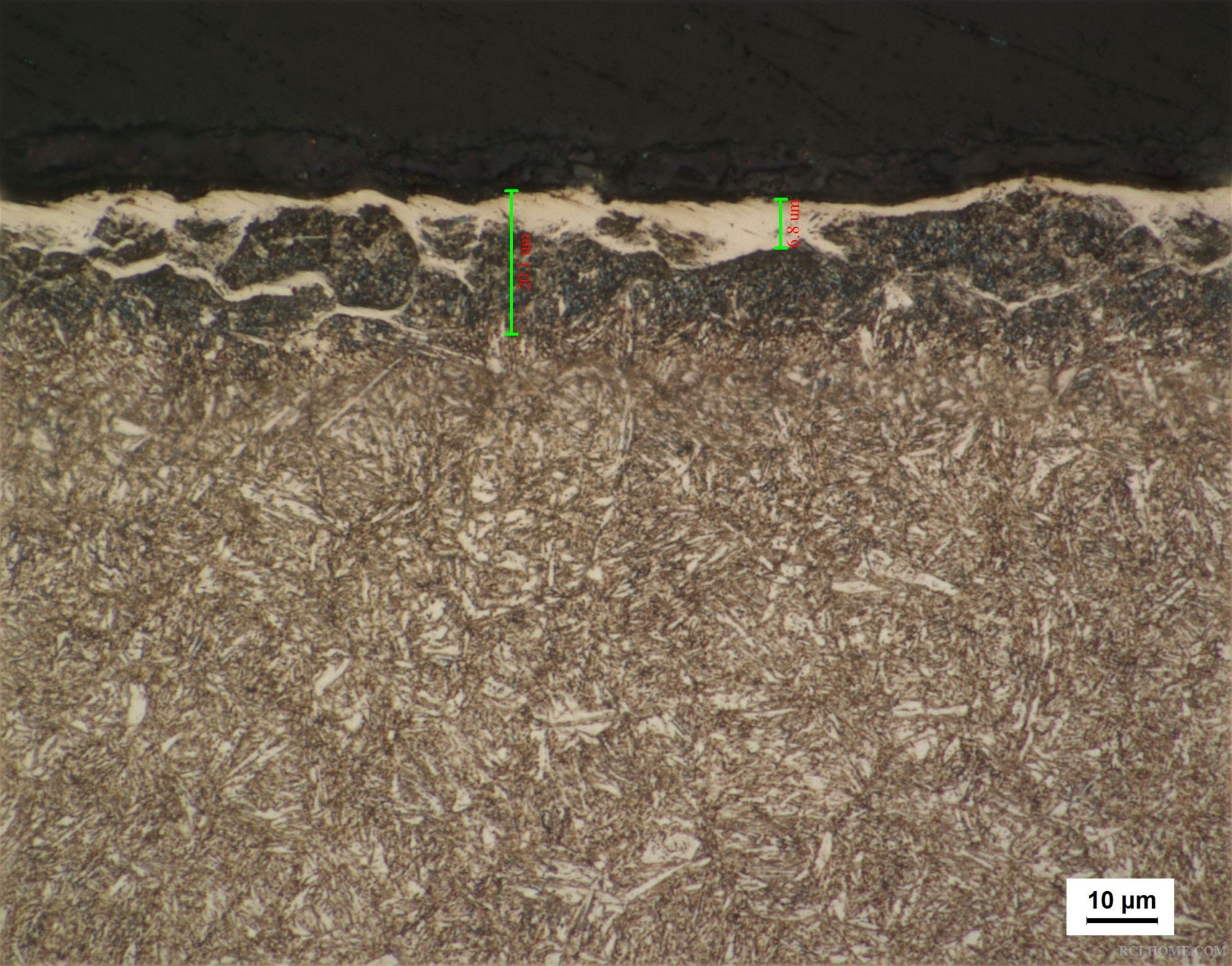

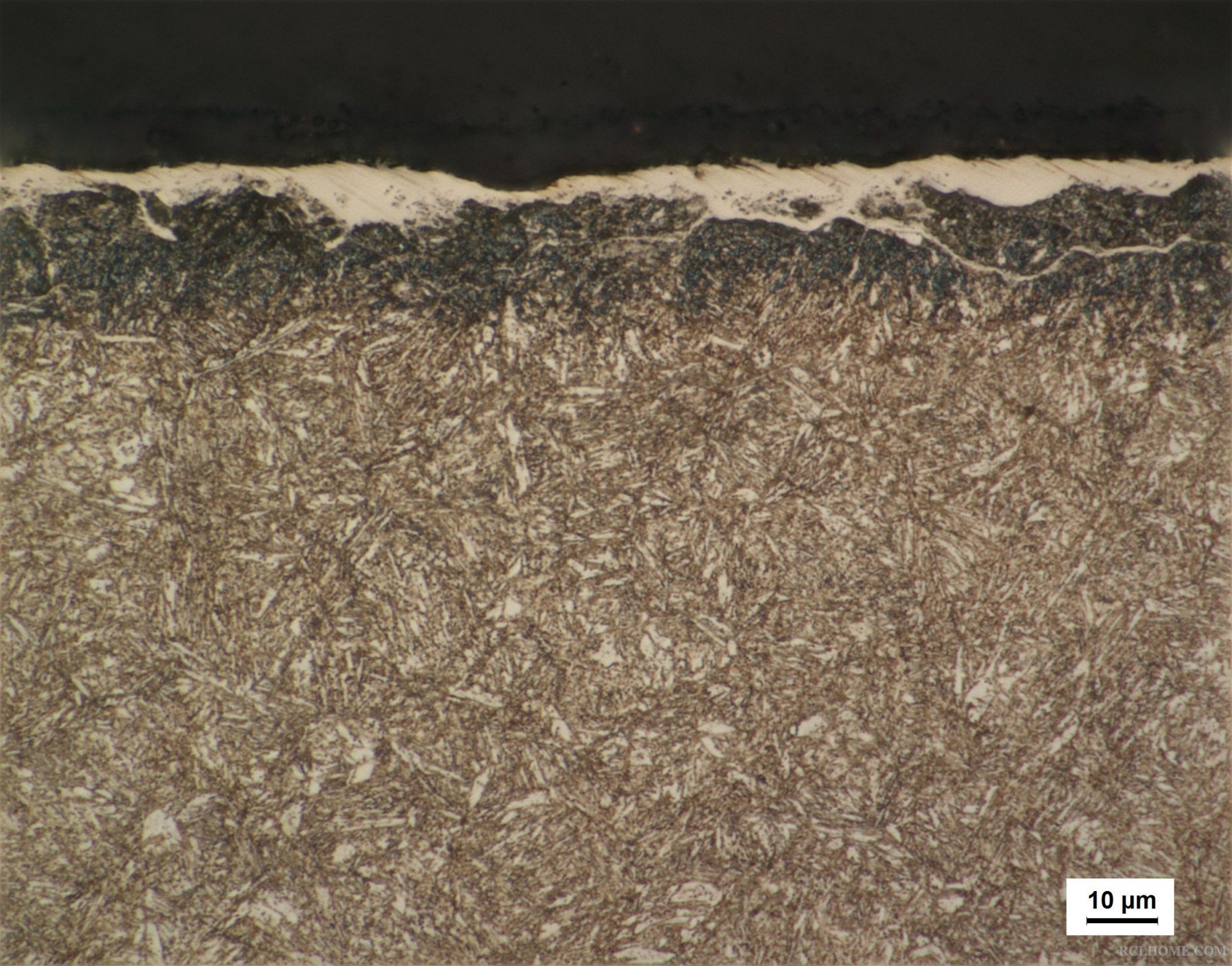

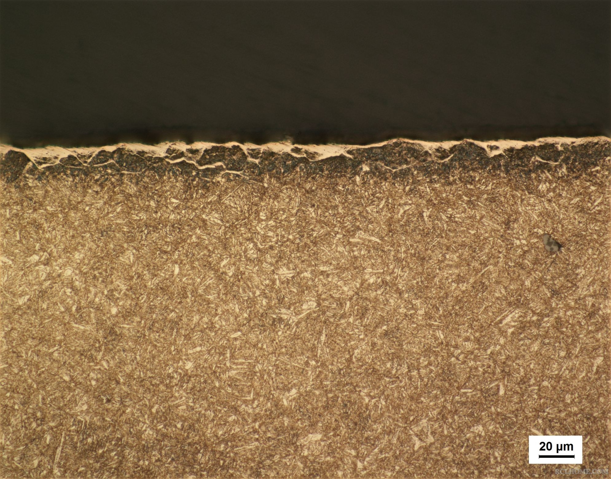

5CrNiMo 低温气体氮化

貌似硬化层没多少呀

            第一幅图确定是500倍吗?

第一幅图确定是500倍吗?
确定!

是热锻模吗?到底温度有多低460?

硬氮化的白亮层比容易脱落,而软氮化的白亮层不易脱落,有些模具需要白亮层,比如铝合金挤压模

氮化物是否脱落,与层深没有必然的联系,与白亮层脆性有关系,与脉状组织有关系,有可能甲做0.2mm的渗层不脱落,而乙做的0.1mm的渗层,化合物就脱落了。
