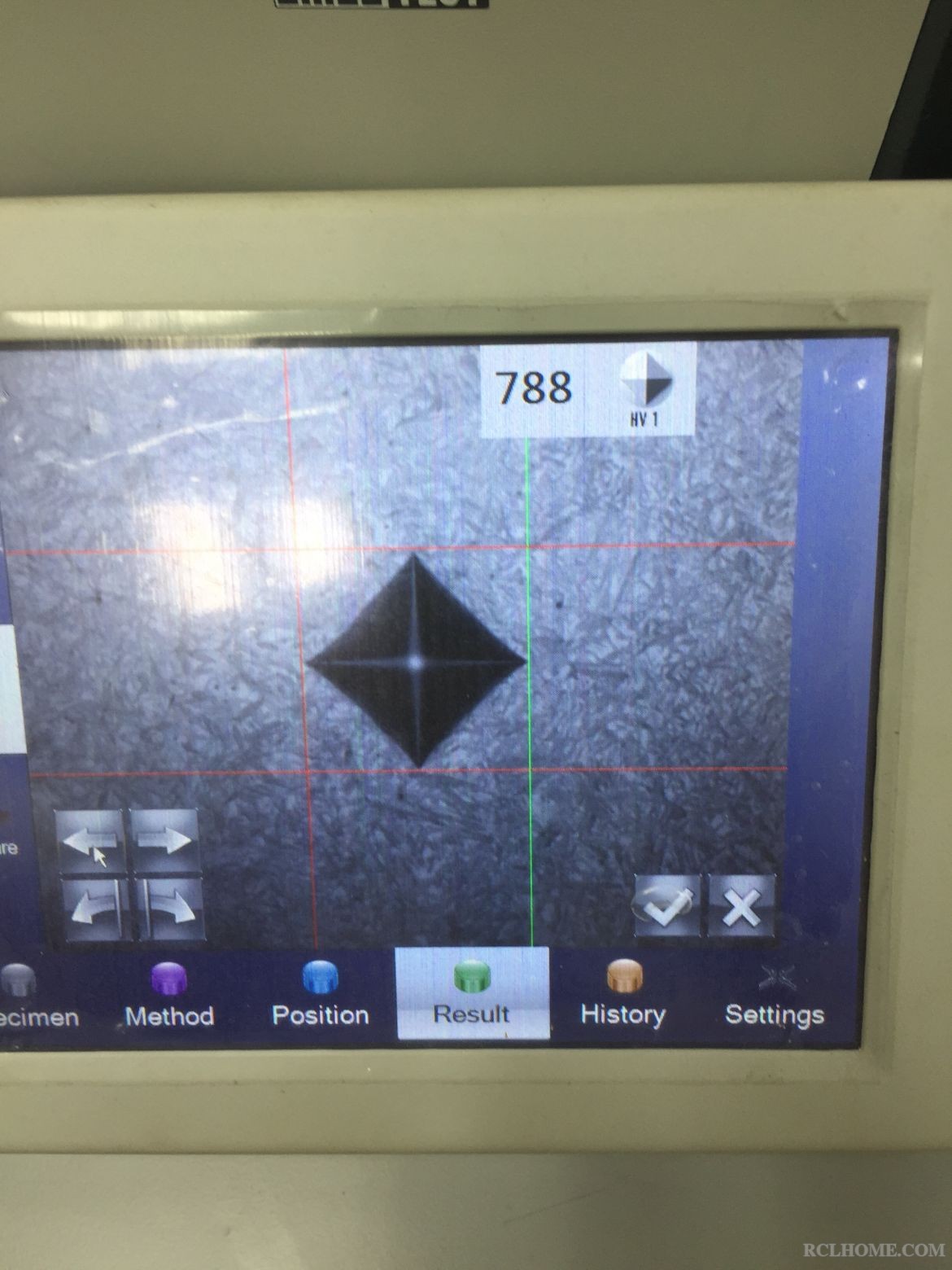

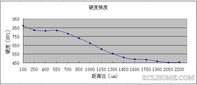

硬度HV1:距离边100um、250um、400um、550um、700um、850um、1000um、1150um、1300um、1450um、1600um、1750um、1900um、2050um、2200um的硬度为:871、821、816、819、782、730、672、604、556、511、490、488、466、453、456

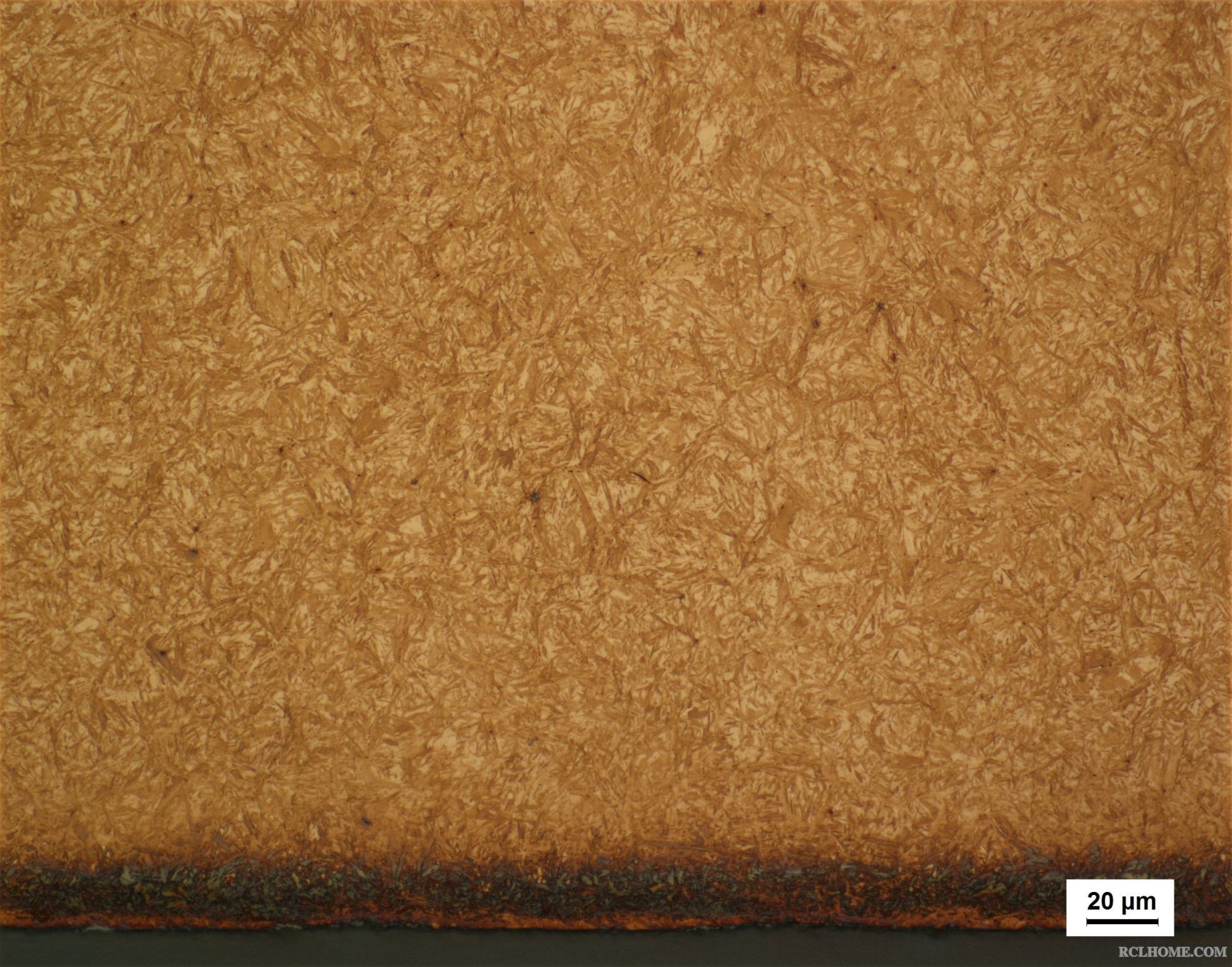

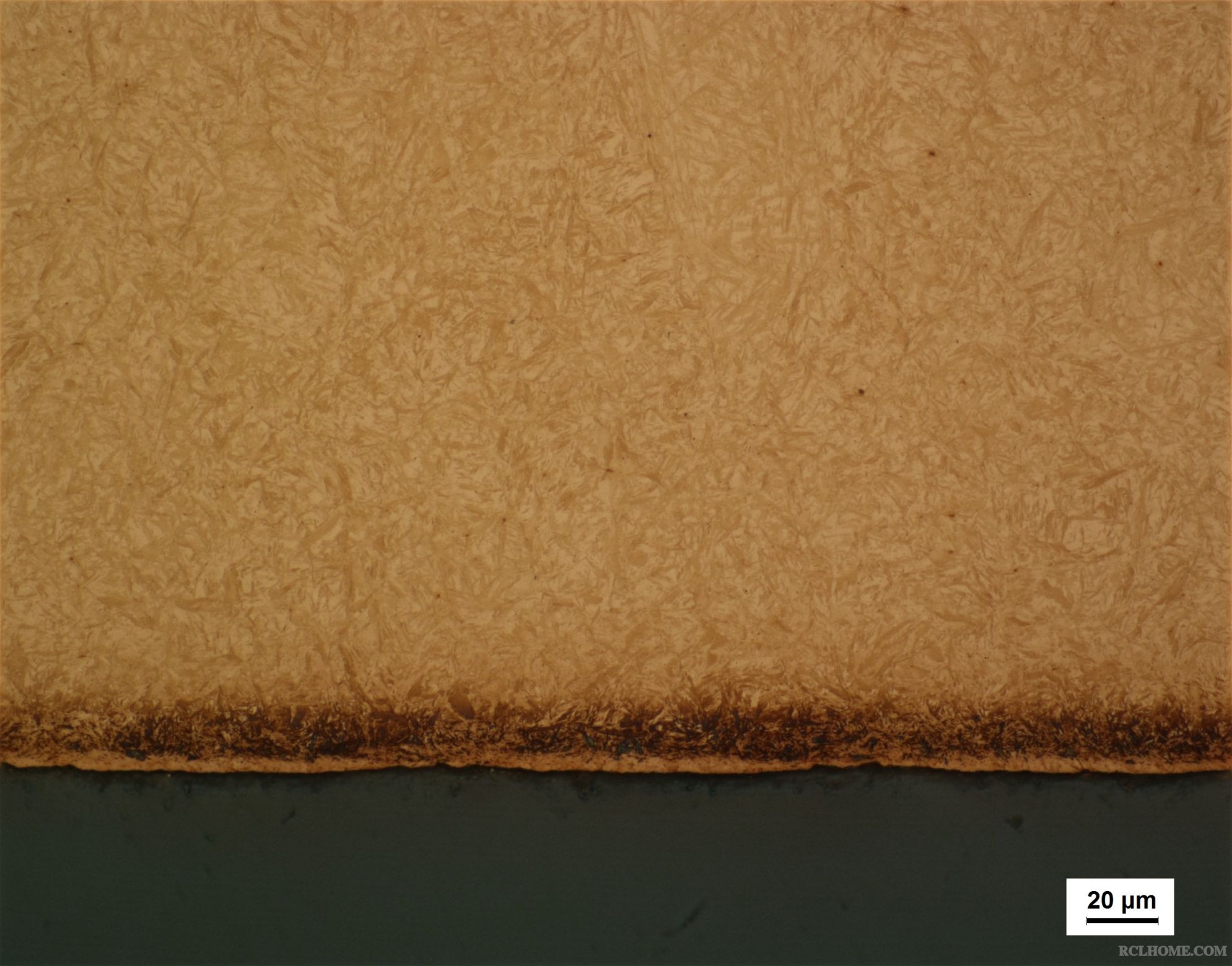

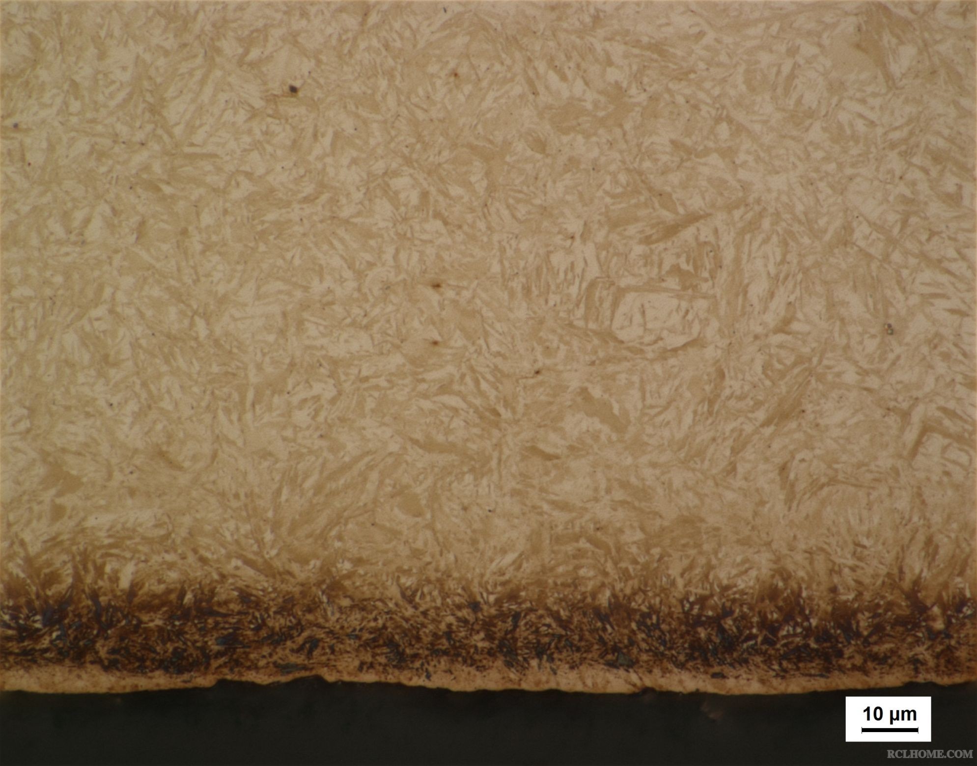

发表于 2016-10-13 11:16:54 | 显示全部楼层
渗碳处理的零件还是应该多关注表面和次表面的组织,多几张表面的照片会比较好。
从照片来看,控制得不错,非马在15-20微米,残奥不多,大概在15%左右吧。
发表于 2016-10-13 11:20:00 | 显示全部楼层
从照片来看,控制得不错, ...
           非马在15-20微米?可否给予标识后重新传上来?

不敢上传太多,你们打开可能会等很久。严工看到硬度没?几乎达到66HRC了,你觉得怎样才能达到这么高硬度?

          是啊,这还是0.10深度处的硬度!这种材料在什么条件下能淬这么硬?

这张图上表层黑色的不是非马?

          现在的问题是,直接在右端面这个凸台面的120°三个方向检测三个点,其硬度值竟然是67HRC,67HRC,67.5HRC。我怀疑是因为这个产品精车齿坯厚度值严重超差,导致数控车床加工时吃刀量太大,引起严重的磨削过热(达到淬火相变点)在喷切削液后引起二次淬火所致,所以就把这个试样发给了清淡。
          从清淡检查的这个凸台面硬化层深度的硬度梯度看,0.10mm处的硬度还保有871HV(相当于65.42HRC)。但这个试样我们按照QC/T262-1999(或GB/T8539-2000)检查其有效硬化层深度只有1.0mm(技术要求为0.70~1.0mm),这与清淡所检的硬度梯度分布值也有一定出入

要问一下清淡,我在六楼给的图片是在哪个面了,那个位置的黑层如果不是非马,那就应该是过热引起的退火区了。

那个位置的黑带是什么原因造成的呢?这个最好请清淡确认一下,是过腐蚀?我估计可能性不大,过腐蚀不可能那么平直的一个带啊?

发表于 2016-10-14 11:18:11 | 显示全部楼层
第一张和第二张照片虽然是低倍照片,仔细看表面也有一个黑层哦

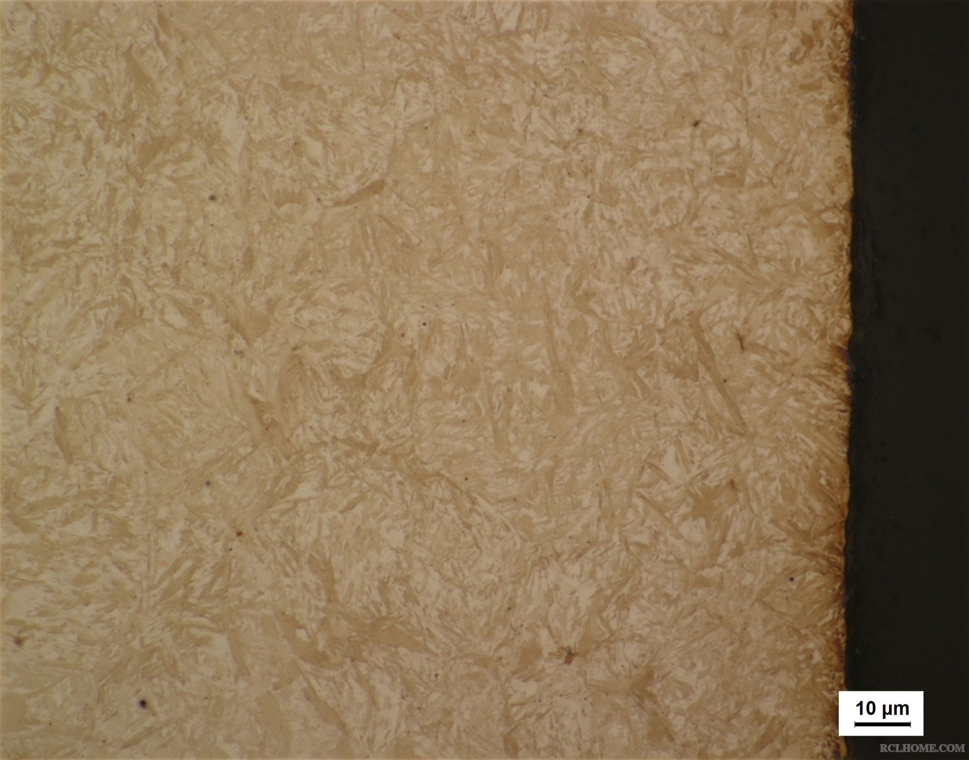

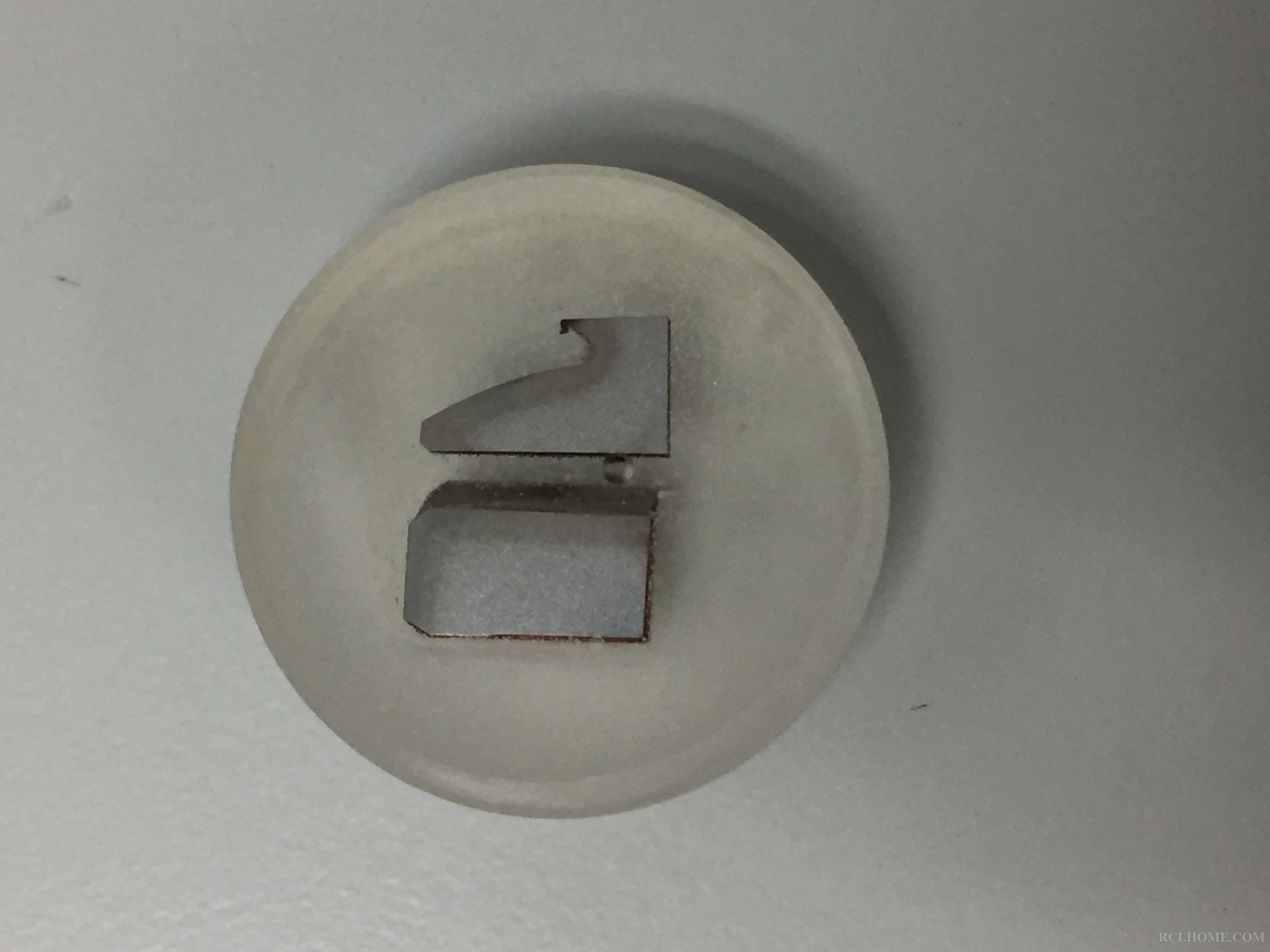

今天我重新制样了,原因可能就是磨削造成的,表面一层确实很黑,估计是磨削回火造成的。(为了避免边缘黑色是由于我腐蚀造成的,所以这次特意采用的浅腐蚀
磨削端面金相:

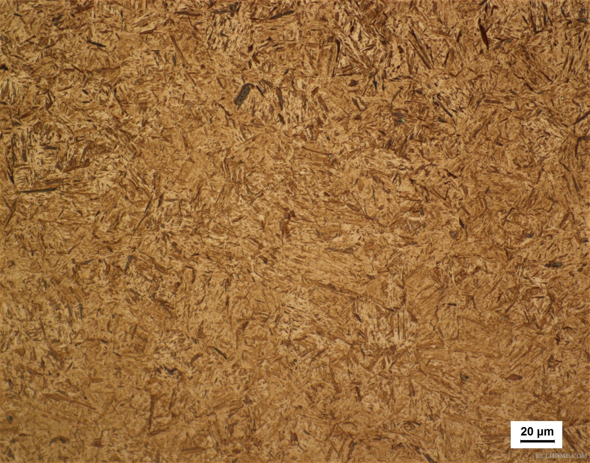

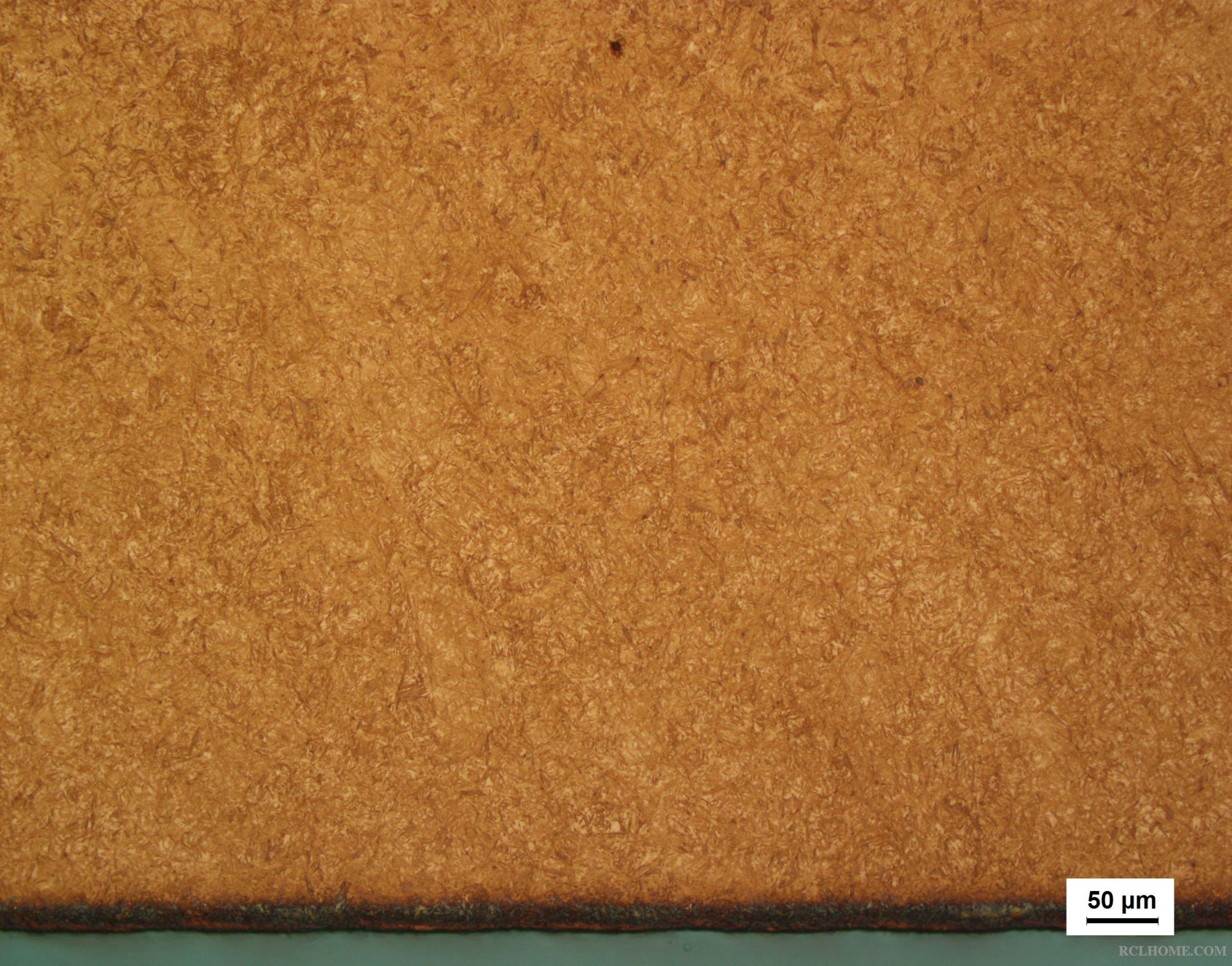

齿顶(未磨削)金相(未磨削能清晰的看到内氧化):

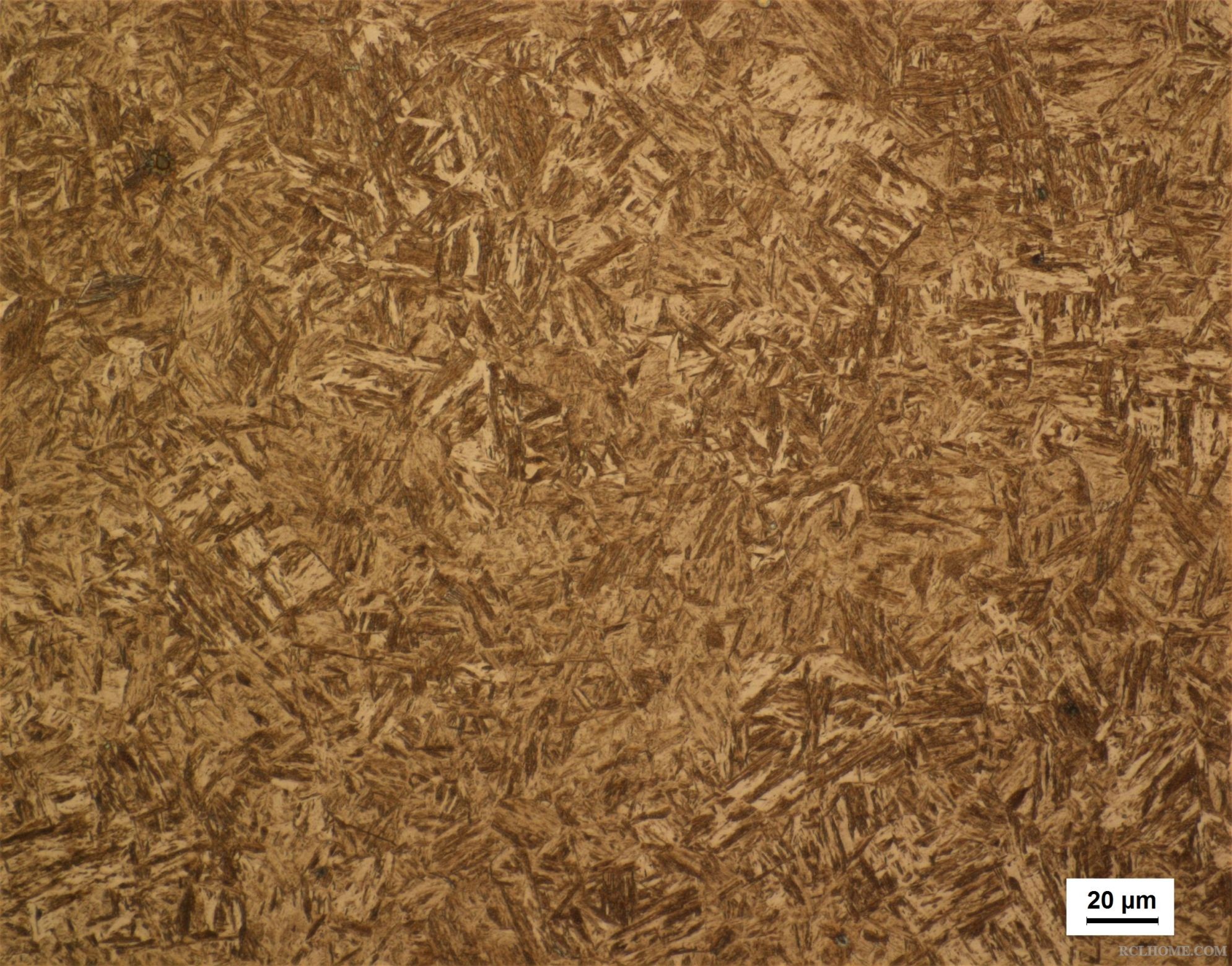

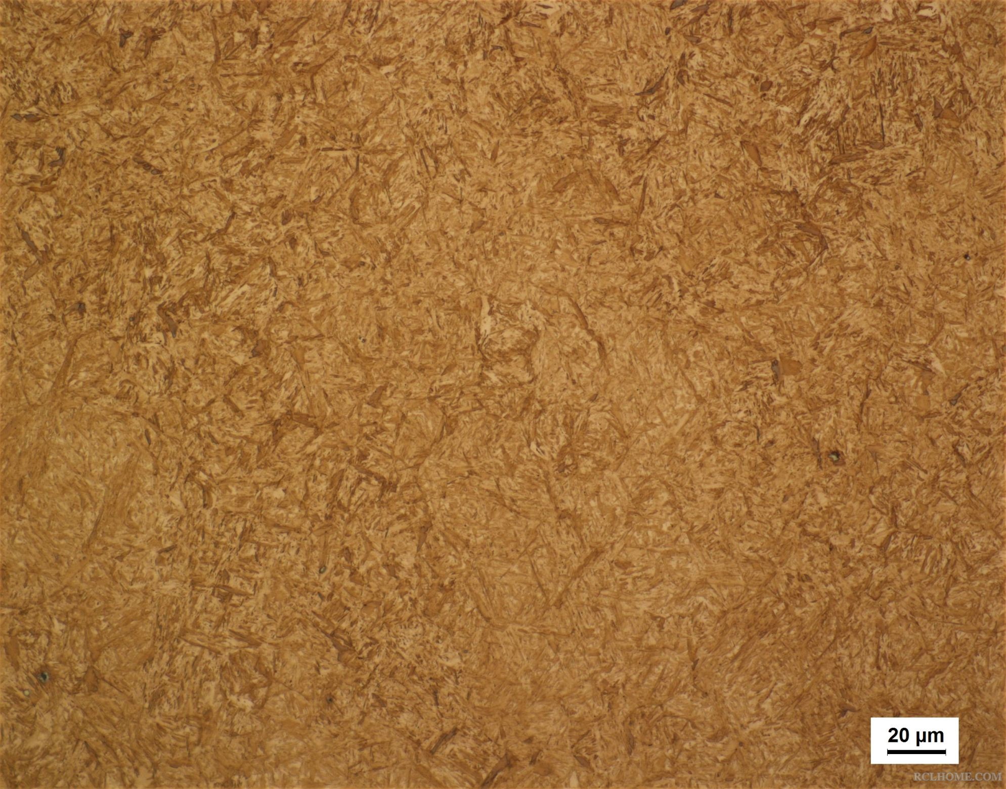

齿面(未磨削)金相:
腐蚀后的整体图:

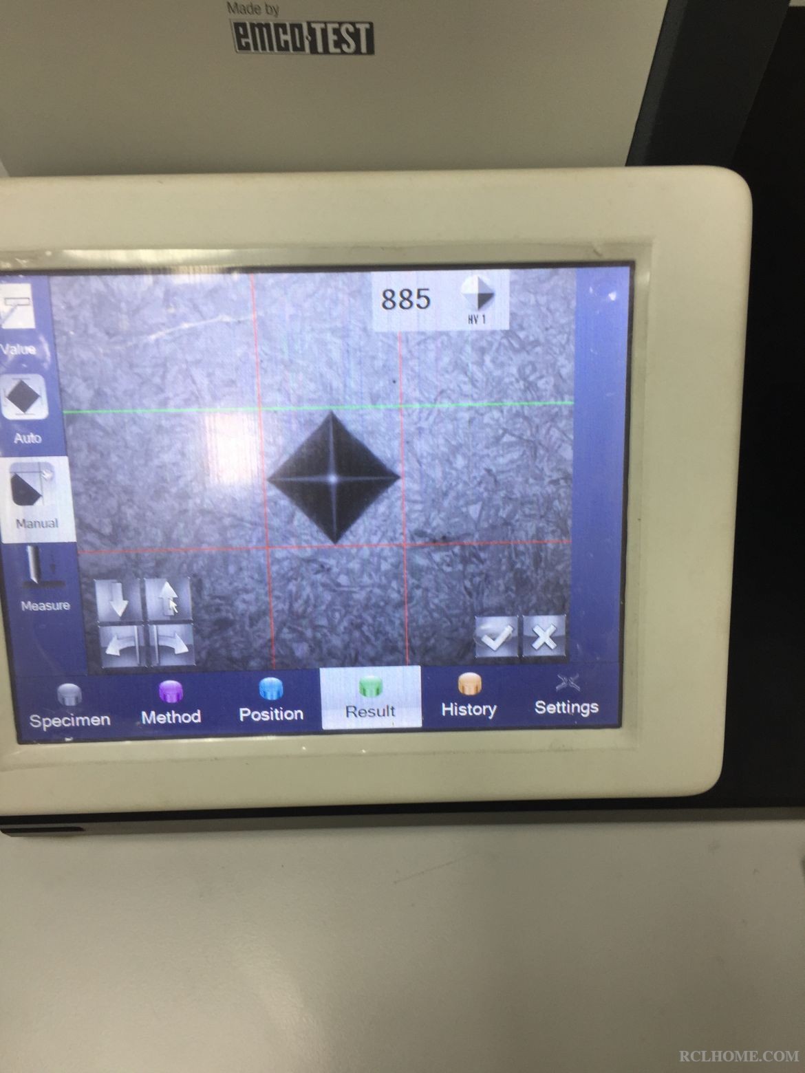

端面硬度HV1:

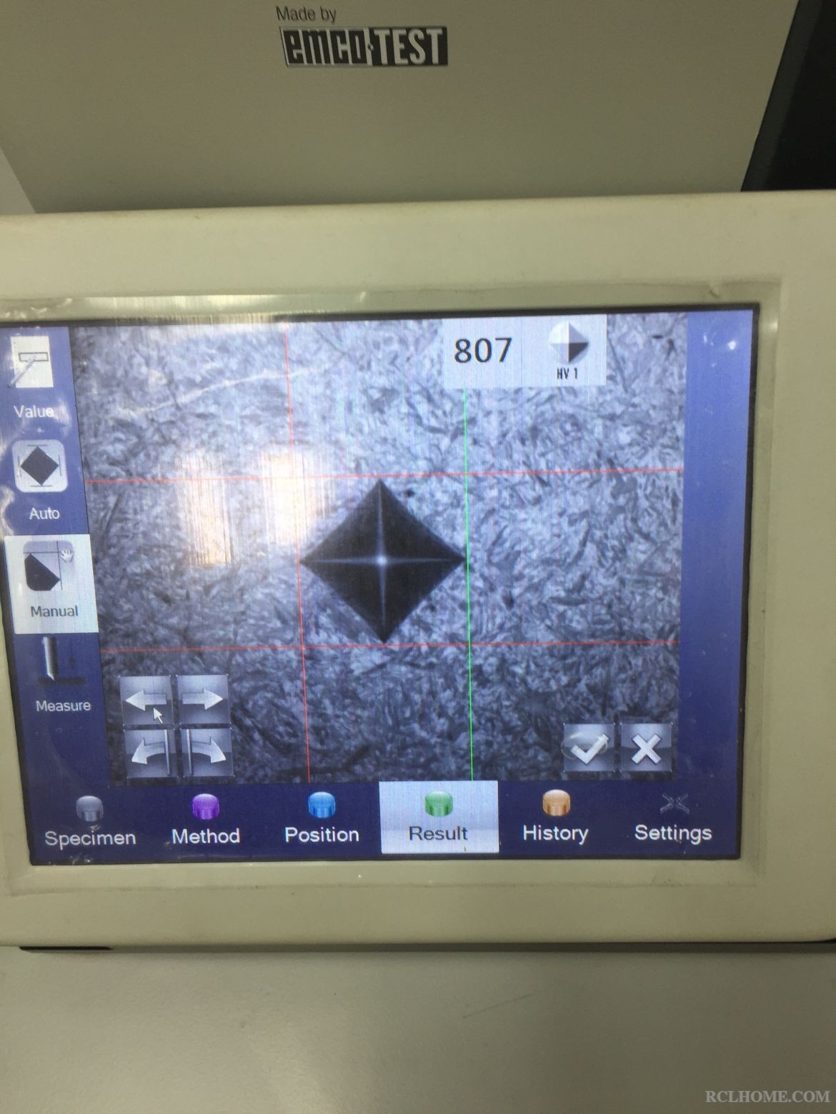

齿顶硬度HV1:
齿面硬度HV1:

龚工遇到过这种案例吗?即使没有产生白亮层,但是也把硬度提高了。就杨工这个件,我初步分析认为,表面得到回火,造成残奥分解转变为马氏体,从而进一步提高了硬度。

          这个就是根据清淡检测的硬度值描绘出来的?
 楼主| 发表于 2016-10-14 16:38:33 | 显示全部楼层

        齿面是经过磨削的,但磨削量很小(单齿面磨量0.13左右)
这就对了,难怪齿顶能看到内氧化,而齿面看不到。而且齿面硬度稍微高一点点,差别不大。
是的,这样看比较直观一点。
