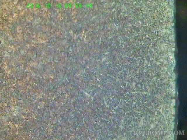

。。本人不才,从事金相已经将近半年,还是不会评马氏体级别,整个厂是个小厂(没人带,只能硬着头皮做),我大学专业是机电一体化,毕业后从事热处理专业。问过很多师傅,询问后也不知道如何评马氏体级别(要知道这个是金相分析最简单的工作,我竟然不会。)关于评级的标准是看马氏体的长度,我知道。但是我看渗碳金相组织的时候,尤其是过共析层,我根本看不出是不是有马氏体,(一团乌漆嘛黑,根本看不出来)还是因为我腐蚀的太深。。现望各位前辈指导,现发两张金相组织照片,希望指出哪里是马氏体
看不懂哪里是马氏体

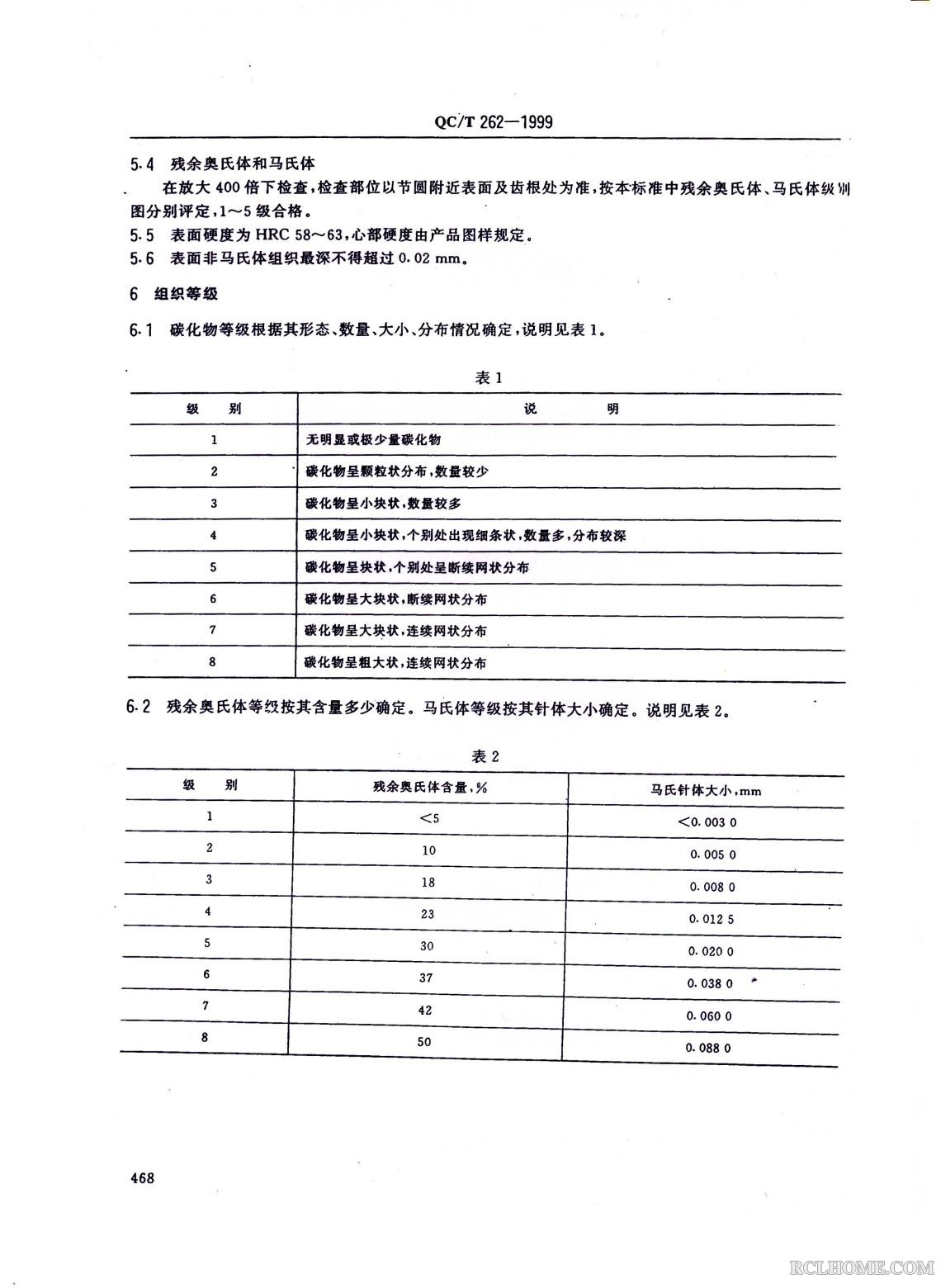

现行标准是这样说的:
既然残奥是按照百分比评的,马氏体级别是按照针长来评的,众所周知前者主要受碳浓度影响,后者主要是受渗碳温度影响,凭什么残奥2级,马氏体级别也一定只能2级?
既然残奥2级,马氏体可以是3级,也可以是4级,5级,那么标准最后的图谱怎么就那么几张? 按照排列组合,怎么也要几十张才能把各种情况都罗列进去对不对?不通啊不通!
所以说,现在绝大部分人都是在按照最后那个评级图,在用残奥比例来评马氏体级别,都是被这个标准误导的!

至于楼主的照片,一定要评的话,我的看法是图1就是1级,看不到马氏体针。
图2似乎是心部板条马氏体,不在这个评价范围。

第二张,根据金相图谱上写着的是,回火马氏体,但是他没具体说是芯部。。。我还有个问题,为什么我看渗碳零件,过共析层的马氏体貌似比较细小,亚共析层的马氏体针状就开始变长了

用4%硝酸酒精腐蚀就可以,腐蚀时间要控制好,要靠自己慢慢摸索。 不知道你图一那个是多少倍的,视场有点模糊,看不清楚。如果是400或者500倍,那马氏体组织6级,晶粒度我没有测过,没有相关条件。图二那个板条马氏体,粗的有点离谱,按JB9204-2008的评级来说,1级组织都没这么粗...

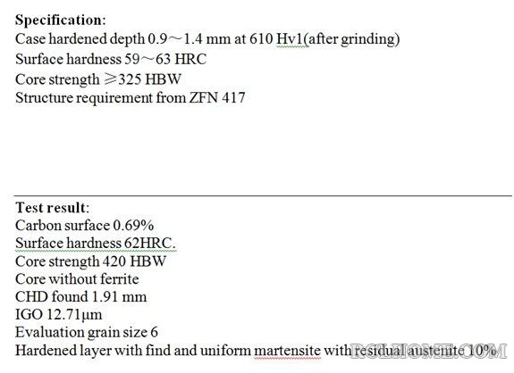

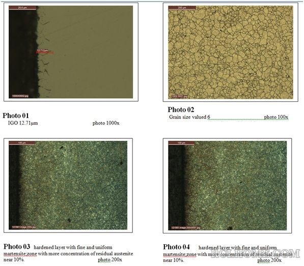

现在我才觉得国内技术要求确实不太好。我截几张ZF渗碳要求给大家看看吧,现在才觉得他们的要求确实很合理。
发表于 2016-10-19 16:18:16 | 显示全部楼层
清淡 发表于 2016-10-19 16:08
现在我才觉得国内技术要求确实不太好。我截几张ZF渗碳要求给大家看看吧,现在才觉得他们的要求确实很合理 ...
ZFN 417 以及一系列相关渗碳标准是教科书一般的经典的好东西,是我目前见过的最科学的渗碳标准。
你的图片里,第一张说的是IGO如何检,重点是在不腐蚀的表面测量。
图2是说的晶粒度检测,我记得那个晶粒度检测标准里的文字还把如何判平均晶粒度说得很细致。
图3和图4说的是残奥判定的图谱,为什么2个图是一样的?

好像上次我把那个晶粒度的发过的。两个是位置不同的残奥,后面还有心部组织,我截图只是想给你们看LZ所说的晶粒度问题。
