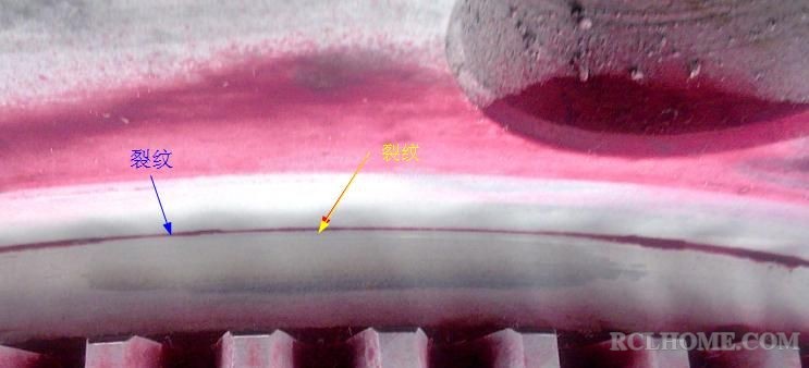

360截图20161016182631296.jpg 可否采用机加工挖槽的方式将裂纹去除(如果裂纹深度较浅的话)。

在我接触的产品里面,没有淬裂修复说。我觉得在生产安全件里面,只有合格品和废品,淬裂就是废品的一种。另外一点,裂纹关键还是看什么性质的,但不管如何,肯定有原因。找到原因,杜绝根本问题,在淬前做好功课,比亡羊补牢来得更加有用。

都裂了还咋修,莫非探伤,堆焊在磨平?这好像没啥意思!我感觉还是多找原因,在开裂之前能够预判开裂,与客户事先说明,才是正道!
发表于 2016-10-17 16:47:21 | 显示全部楼层
有些裂纹可以焊接后再车削来达到修复目的!

我们这也没有修复的说法,二次感应淬火都是不允许的,感应淬火出问题了就直接报废

听说有激光熔焊修复裂纹的。
