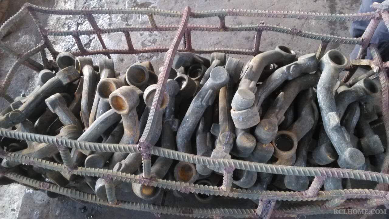

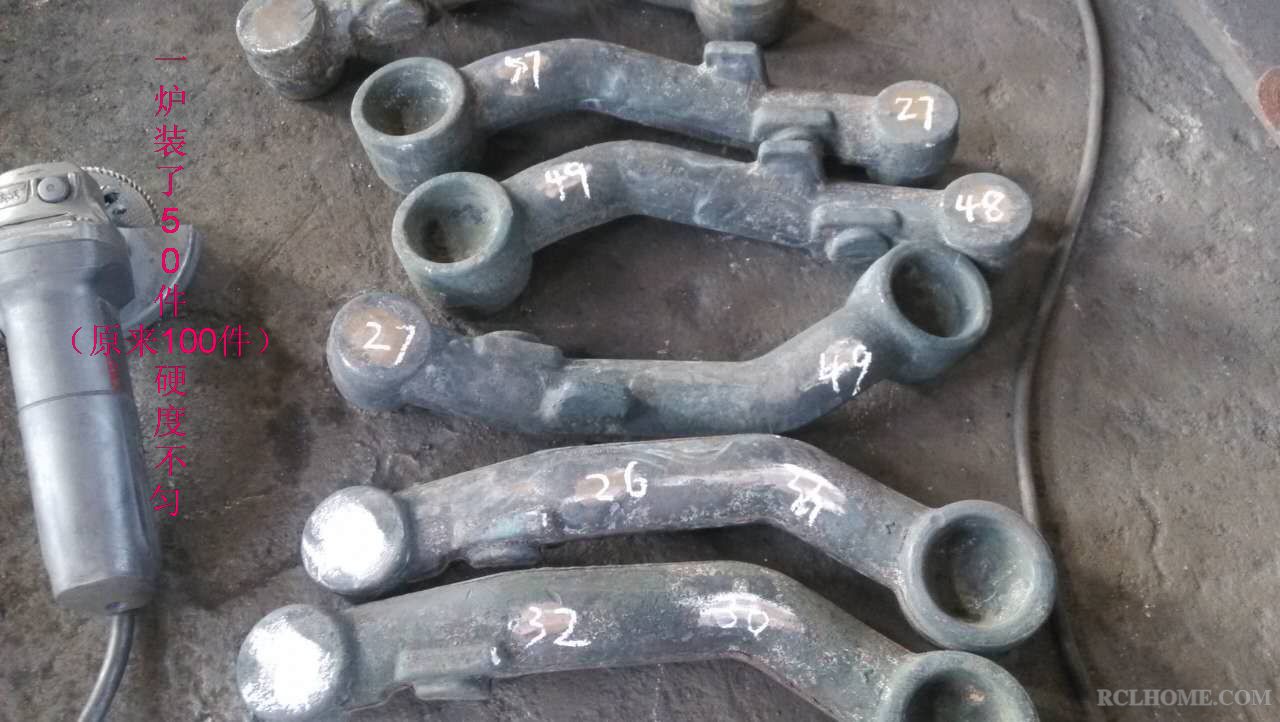

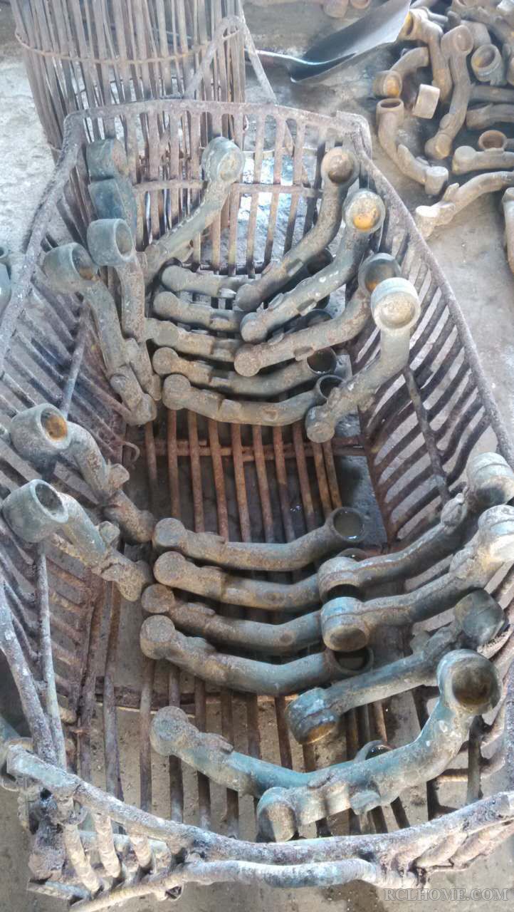

啊 疯了 设备台车炉 840℃加热  求助怎么办呀

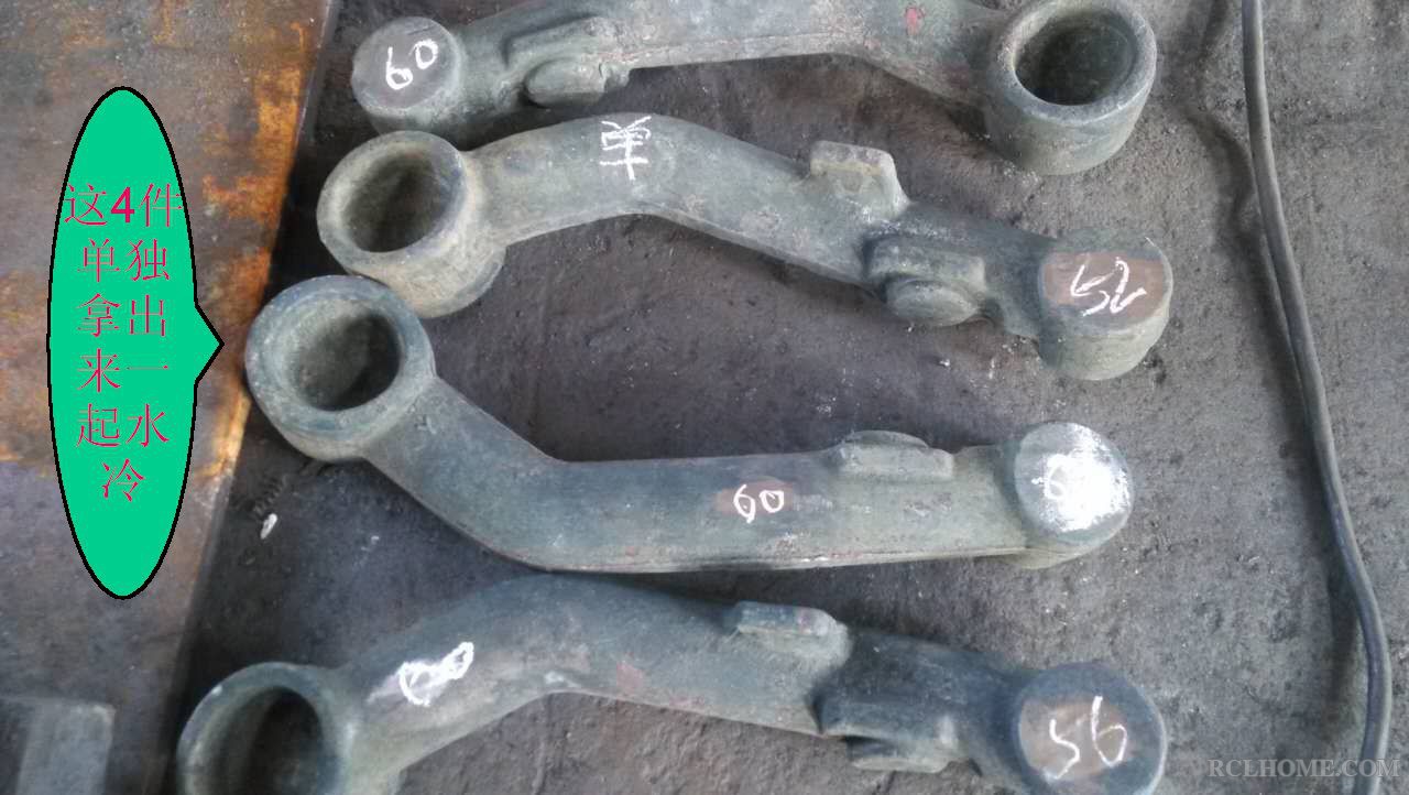

最后一张图是今天重新装炉淬的 没淬硬 20到60HRC都有。。。
淬火后的状态
淬火后的状态
单独淬火
单独淬火
四周加底部铺一层 40件
四周加底部铺一层 40件

发表于 2016-11-10 16:31:15 | 显示全部楼层
能否考虑一层横放 一层竖放 每两根之间留适当间隙

发表于 2016-11-10 16:42:28 | 显示全部楼层
回帖奖励 +10 金钱
你这个装料方式,冷却不均匀吧

发表于 2016-11-10 16:46:10 | 显示全部楼层
有没有看硬度不均匀是什么样的不均匀?在料筐的位置如何?如果位置随机,那考虑看看成分?同一批出来的产品,成分也可能有上中下限,同样的处理方式后,性能也会有差异。

发表于 2016-11-10 17:11:56 | 显示全部楼层
堆料的结果   要合理摆料

发表于 2016-11-10 17:18:00 | 显示全部楼层
做成网状托盘

发表于 2016-11-10 20:58:20 | 显示全部楼层
热处理三要素-加热保温冷却,重点在于冷却的方式方法。
你这样的淬火冷却方法,不客气的说,就是个外行的做法,无法理解的是,这种做法在热处理行业中却相当的普遍。

发表于 2016-11-11 08:04:21 | 显示全部楼层
回帖奖励 +10 金钱
这么大的料怎么会装框呢?  假如一定要装框平放一层是否会好点   再加上水池里面加循环泵和搅拌  不然的按照现在的样子  等到下层的下去之后水都热了  上面的淬出来能和下面的一样吗

 楼主| 发表于 2016-11-11 08:49:32 | 显示全部楼层
你这样的淬火冷却方法,不客气的说,就是个外行的做 ...
对呀 我来之前没有懂热处理的 他们一直这么干  但以前客户也没说什么 所以我就没吱声
但现在客户突然发现质量不过关 才重视起来   (普遍这么干 应该是考虑到工期和成本问题 但是质量却忽略了)
设计个什么样的工装对这种零件合适呢

 楼主| 发表于 2016-11-11 08:50:31 | 显示全部楼层
Sure! 发表于 2016-11-11 08:04
这么大的料怎么会装框呢?  假如一定要装框平放一层是否会好点   再加上水池里面加循环泵和搅拌  不然的按 ...
设计个什么样的工装能好些呢 蒸包子的那种笼屉怎么样 一层层的

 楼主| 发表于 2016-11-11 08:53:30 | 显示全部楼层
怎么改呀 我知道是水冷却不好   工件摆放有问题

 楼主| 发表于 2016-11-11 08:57:46 | 显示全部楼层
夏日凉风 发表于 2016-11-10 16:42
你这个装料方式,冷却不均匀吧
恩 我估计也是 冷水进不去

发表于 2016-11-11 09:13:58 来自手机 | 显示全部楼层
回帖奖励 +10 金钱
biutodie 发表于 2016-11-11 09:10
有没有这种工装照片之类的给瞅瞅呀
呵呵呵,差点无语了。
框底焊接小格,或者铺钻孔的铁板,工件竖装,你可以成排铁丝捆扎,也可以做横梁支架。

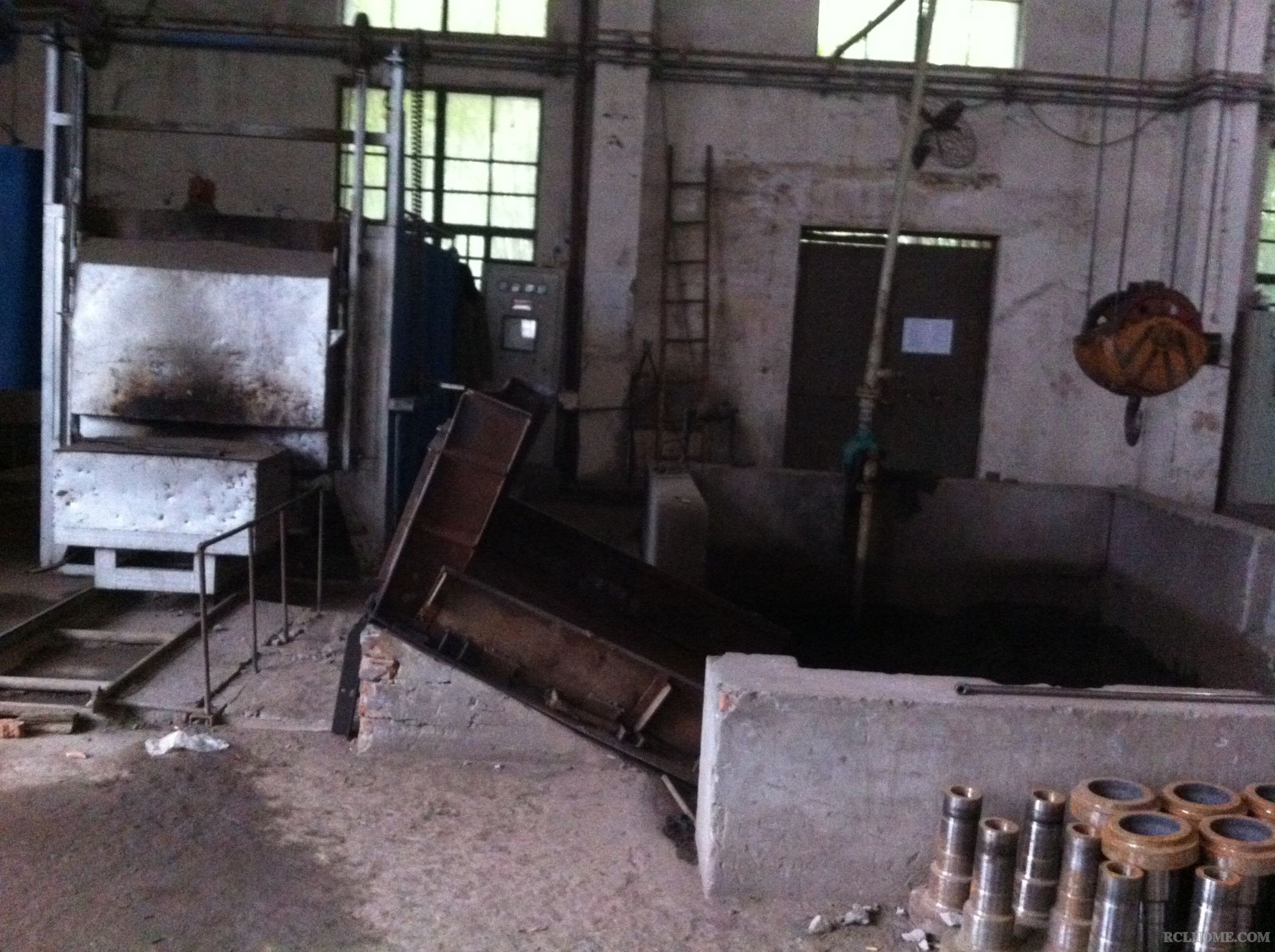

           看看这个台车炉淬火装置,想象一下它的淬火过程

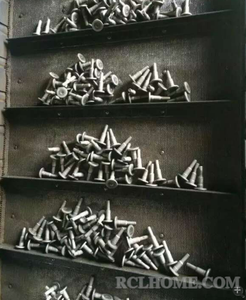

孤版,这个是勾出来单个放入淬火槽淬火的吧,以前俺也用过类似的装置,就像网带炉淬火一样。

         呵呵,看来你没仔细看,或者没有看明白的!那分明是:产品出炉后先用钩子或铁耙扒到炉门口的那个“铁簸萁”,然后将簸萁翻转,使产品倾倒到水槽中自然冷却。由此可以想象它的淬火质量。
         我就是想不明白,我们搞热处理的人怎么有“如此聪明”的创意呢?

45#用这个铁簸箕,然后翻入水槽,我认为想法还是不错的,比起那个框装加热,然后整体吊出淬火,效果还是好很多,只是我认为簸箕大了点,产品是铸件两方面的因素决定了淬火效果
我们也没有网带炉,有时出炉就把工件勾到铁铲,一铲铲淬火,累啊

           其实,还是这些产品,还是这台台车炉,还是这个水槽,会有一个高大上的方案可以保证产品均匀非常便于操作的淬火方法

             看看这个http://www.rclhome.net/forum.php ... 13040&fromuid=8的30楼,能否受点启发?

以前淬一个45钢的法兰,用的就是台车炉加热,在淬火槽里加一个传送网带,加搅拌泵,用勾子勾出后放入淬火槽,和网带炉一个样子,效果很好。

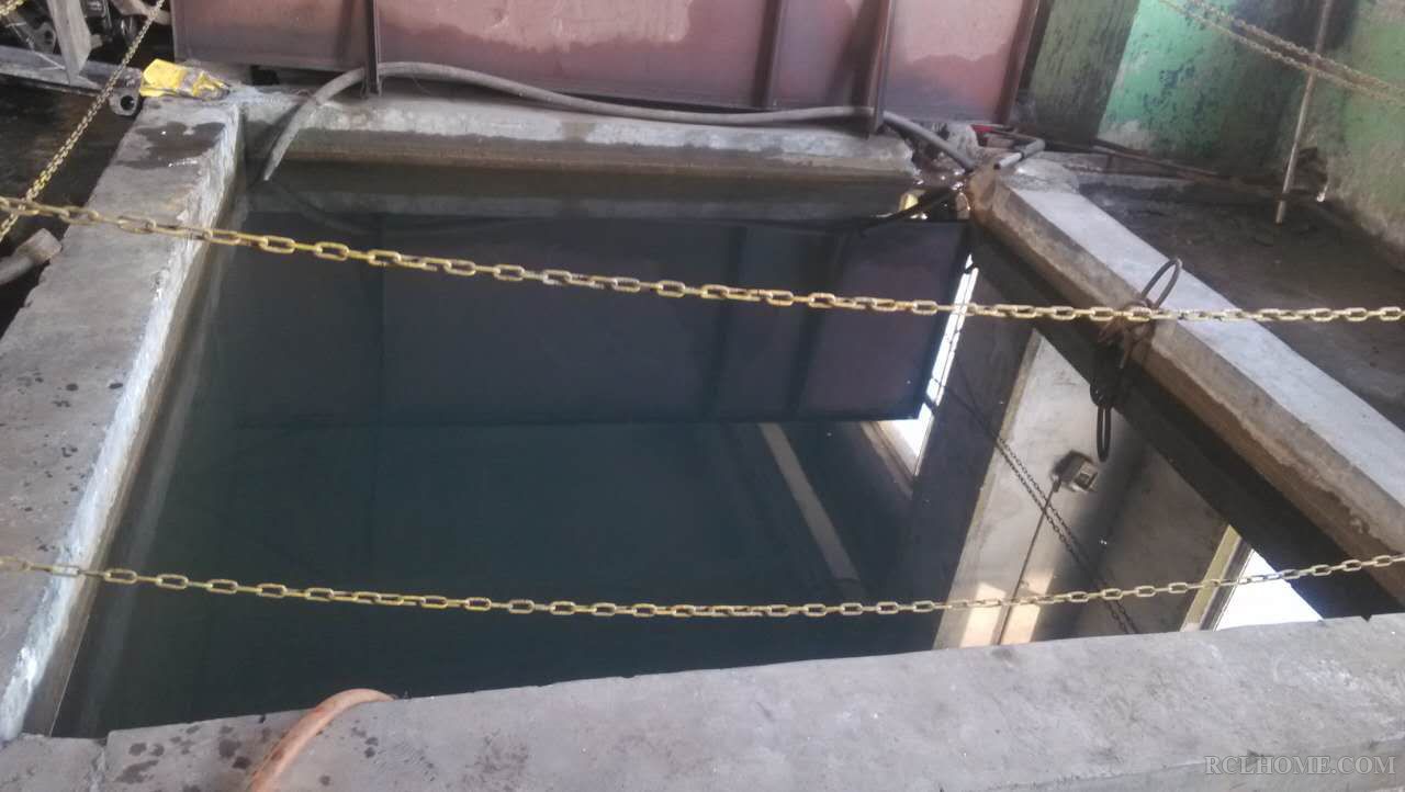

都说的是工装,我想问下水槽的问题,水槽有多大? 你一次淬多少公斤零件,这个比例是多少,1:5能满足吗?其实水槽越大越好。
1比5是起码的,1比10更好,不然你一炉下去,水温蹭蹭往上升,冷却能力根本保证不了。

零件单个重量6.6kg 50个就是330kg  水池子尺寸2.5*2.5*2米 装满水的话是2.5X2.5X2X1=12.5T
比例330:12500=0.0264  (没算错吧)

发表于 2016-11-11 16:47:30 | 显示全部楼层
比例330:125 ...
水槽用空气压缩机是不是会好一点。

发表于 2016-11-11 17:10:17 | 显示全部楼层
比例330:125 ...
你是连料架一起淬进去的吗?那必须考虑加上料架重量。
另外,水槽是满的吗?不可能满吧?要减去必要的高度。
计算出的比例小于1:10的话,可以不考虑水不够的问题。

水肯定够了 料架也不沉 水池高度能减个200mm 影响不大呀
