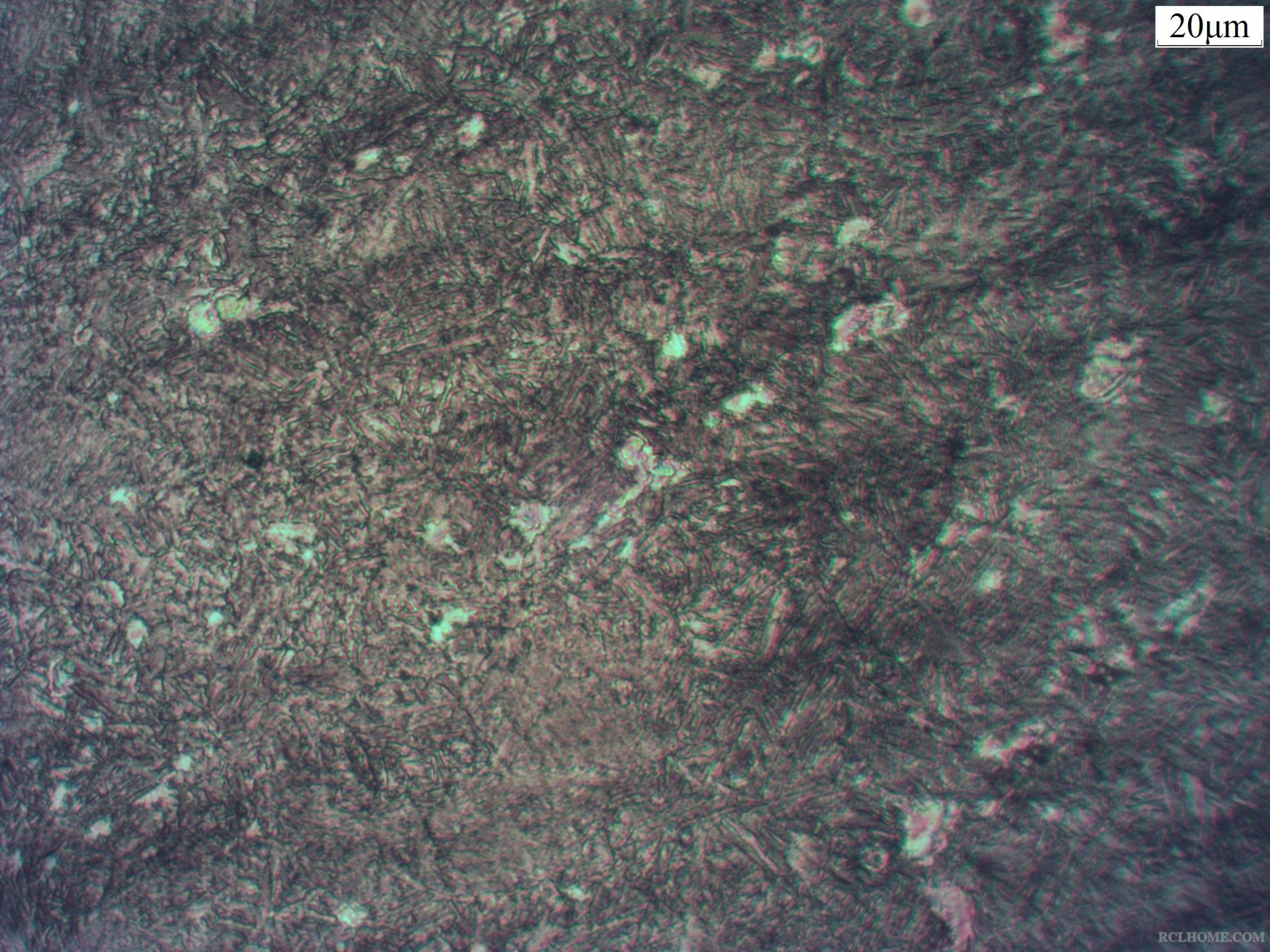

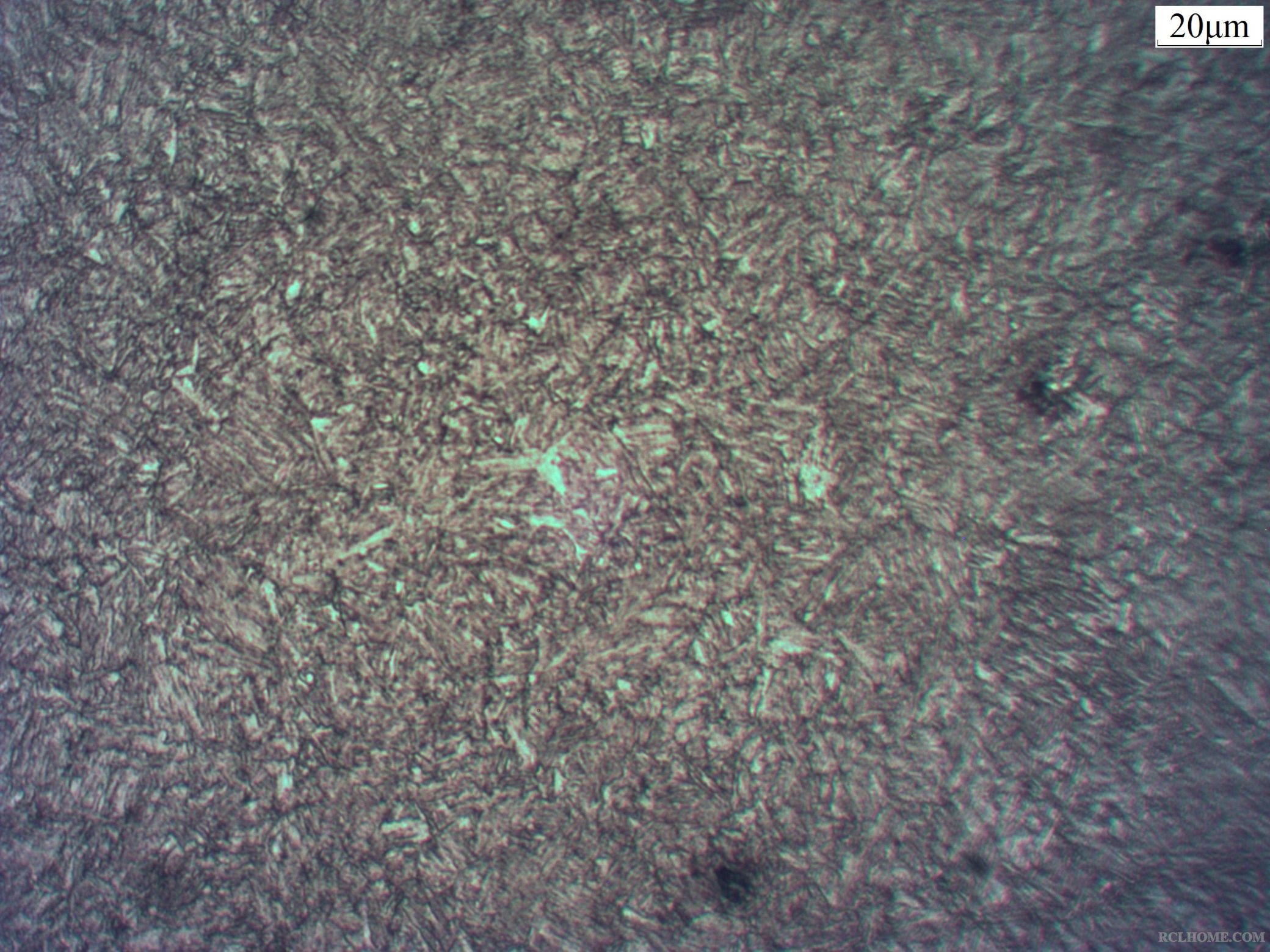

下图是40Cr调质后金相图。哪幅图组织更好?为什么我的显微镜拍出来的照片不怎么清晰。

图1组织比较好点。2张图片分别在2-3级左右。不清晰有可能你镜头上有灰尘,可用镜头纸擦拭镜头。。。。还有就是图片周围有点凹凸感,应该是你试样做的不够平整,显微镜下会有这种凹凸感。
发表于 2016-11-21 09:09:24 | 显示全部楼层
有点模糊,相看清楚白色区域组织,但是看不太清楚。
拍的清不清楚和你的显微镜有关、和CCD摄像头有关、和制样有关。

清淡, 请问,图中除了有回火马氏体之外是否有贝式体?
发表于 2016-11-21 14:04:57 | 显示全部楼层
这个不好说,即使之前淬火得到了少量下贝,回火后也并不会有什么大问题,没必要去纠结究竟之前淬火有没有下贝产生,重要的是你的性能合格。

发表于 2016-11-22 08:49:38 | 显示全部楼层
清淡 发表于 2016-11-21 14:04
这个不好说,即使之前淬火得到了少量下贝,回火后也并不会有什么大问题,没必要去纠结究竟之前淬火有没有 ...
你说得也是有道理,我是出于学习的心态, 毕竟我做的是铸造,有关热处理这方面的知识非常有限,希望论坛水友多多提点。

里面是不是存在未熔铁素体,是不是前期淬火时候保温不够呢~初学者判断
